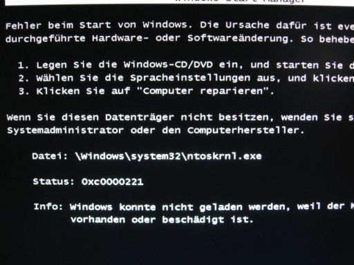

So, habe jetzt den Versuch mit NB=1,54V gemacht.
Leider meint das Sytem in diesen Einstellungen mit FSB 422 MHz, es hätte einen defekten Kernel und will nicht booten.
Stellt man die alten Settings wieder her, ist die Welt auch ohne Vista CD wieder in Ordnung?
Welcher Chip fängt hier an zu spinnen RAM?:pcangry:

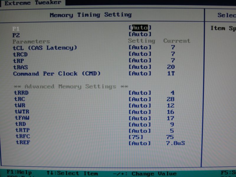

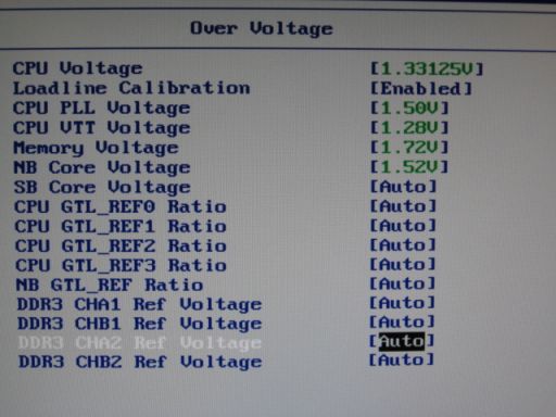

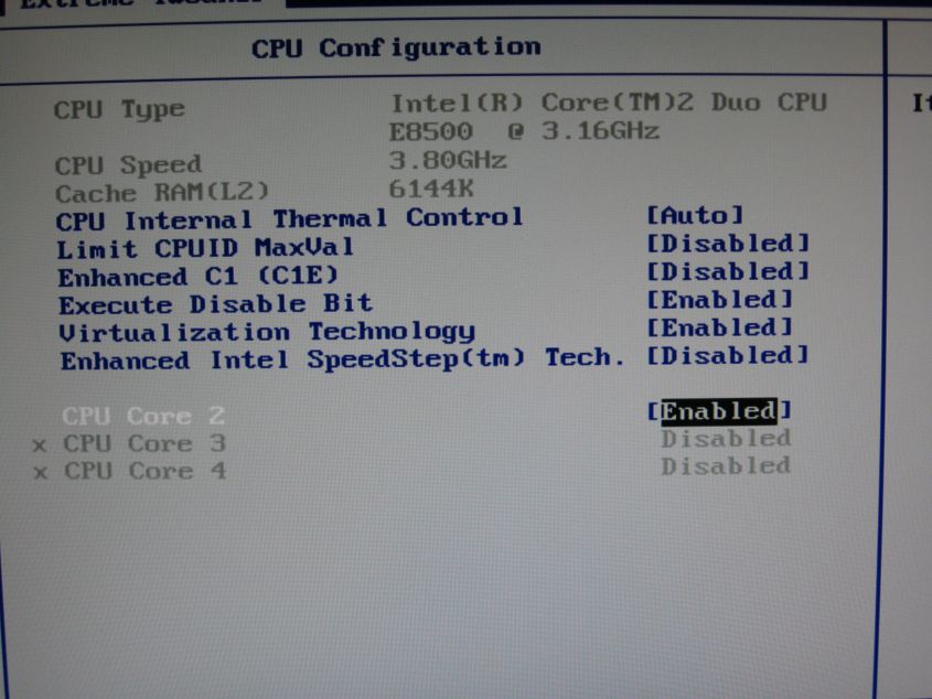

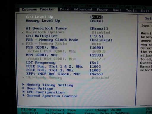

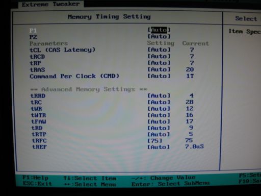

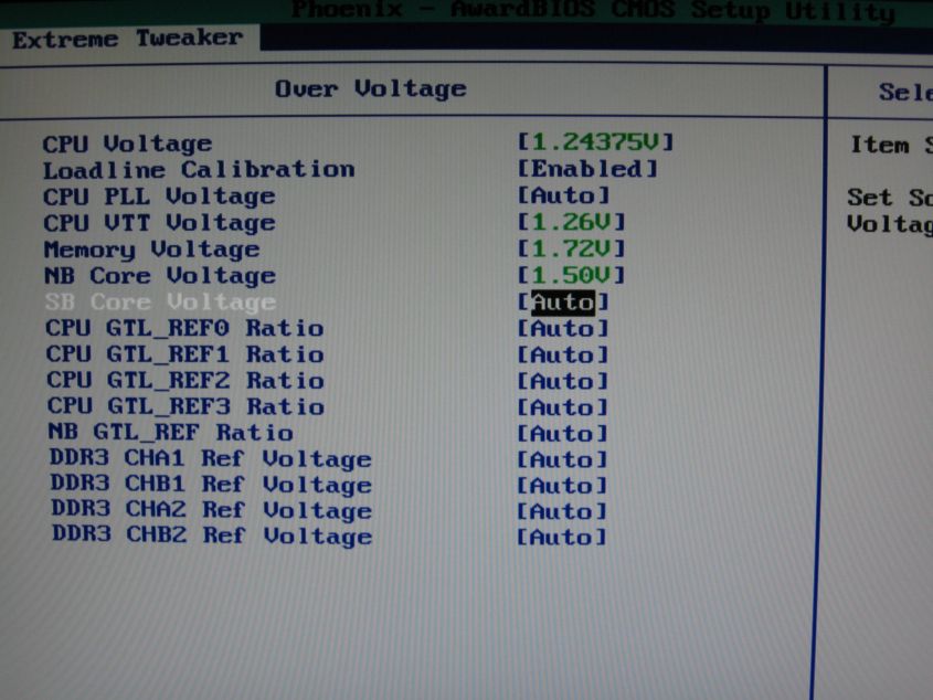

Anbei Bilder aus dem Bios mit den stabilen Einstellungen für 3.8 GHz.
Um höher zu gehen habe ich bis jetzt nur die Core un die NB Spannung weiter angehoben.
Habe mich bei den Einstellungen immer nach einem Artikel über das Extrme orientiert.
http://www.hardwareoc.at/ASUS_Striker_II_Extreme_nForce_790i_Ultra_SLI.htm
mfg
So, und noch die Einstellungen die keinen Bootvorgang ermöglichen.
mfg

Wenn die Prime Small Targets (8/12/20/40) laufen, dann liegts schon mal
nicht an der Vcore. Wenn die Prime Large Targets (448/512/768/896/1024)
nicht laufen, liegts evtl. an den GTL's. Mit denen musst du spielen. Setze alle
mal auf einen gleichen Wert (ich weiß nicht was Standard bei dem Board ist).
Wenn dann ein Core aussteigt, erhöhst du den Wert. wenn er durch den
höheren Wert früher aussteigt musst du ihn senken.
Ich muss sagen, das hat bei mir so geklappt, um Prime über 6 Stunden laufen
zu lassen. Aber dafür braucht man viel geduld und ich hab nur 2 Kerne.
also ich habe wie ich mal vermute den selben AS. wie du (OCZ 1333),stell die Command per Clock auf 2T und die Spannung auf 1,8V, das müsste ihn zumindest so stabib bekommen das du "booten" kannst.
Zu den Spannungen, es ist bei mir auch so das mein E8400 bis 1,2375V (im Bios eingestellt)bei 3,6MHz tagelang "primelt", aber ab dann eine massive Erhöhung der Spannung verlangt,ich vertraue aber bei den angezeigten Spannungen eher CpuZ als dem Bios da die dort angezeigten Werte mMn realistischer sind wie beim Biosmonitor.
Als Richtlinie helfen dir evt. meine Werte die ich benutzt habe um ihn auf FSB 1666 zu bringen.
VCore 1,2875 (bios)
PLL 1,54
VTT 1,30
NB 1,36
SB 1,50
Booten war bei mir so möglich ebenso hat er mit diesen Einstellungen cirka 2 Std. Prime überstanden, länger hab ich`s nicht getestet.
Würd dir auch empfehlen nach den Bios update ein Cmos reset (Batterie entfernen nicht mit dem Schalter an der Rückseite) durchzuführen.
Gruss Torson

Ich werde also auf 2T erhöhen und im Bios auf 1.8 V stellen.
Das Mobo übervoltet an dieser Stelle ein bischen, aber OCZ gibt sie bis 1,92 frei.
Mir einer NB-Spannugn von 1,3V, wie bei dir, komme ich schon nicht klar bei den 3,8 GHz.
Pll habe ich bis jetzt nicht groß geändert-bringt das den was?
Zur Core Spannung- die 1,216V sind natürloch mit CPU-Z ausgelesen und nur auf diese
achte ich dann auch. Im Bios stelle ich dann natüröich nicht über 1,4 V ein.

Hi,
es kann aber durchaus sein das du wenn du den Speicher richtig eingestellt hast,so eine hohe NB Spannung gar nicht benötigst,der Speicher ist ein wenig zickig habe ich aber auch erst nach einer gewissen Zeit entdeckt da es bei mir so war das ich zB. "SuperPI" selbst mit Standarteinstellungen nicht laufen lassen konnte,erst nachdem ich den Speicher richtig eingestellt habe lief es alles.
Zu den GTL`s,also die bringen schon was gerade bei 45nm Cpu`s nur kannst du in deinen Fall nur etwas mit GTL0/GTL1 was anfangen, 0 ist für den Datenbus u.1 für den Adressbus zuständig allerdings sind diese Einstellungen für dich noch nicht wichtig da du ihn ja überhaupt erst einmal "bootstable" bekommen musst und das liegt mMn am Arbeitsspeicher.

so bin wieder am Rechner und haben es gerade ausprobiert.
Habe die RAM-Timings auf 2T gestellt PLL auf 1,54 VCore auf 1,35- einmal gebootet Prime
mit Bluescreen beendet und danach gemeckert "Es kan nicht gebootet werden weil eine Treiber Datei beschädigt ist ....":evillol:
Alten Paramtersatz geladen und wieder auf dem Desktop.:freaky:
Was geht denn hier?
Der Knaller ist überhaupt, dass ich Ihn gestern auf über 4 GHz hatte und den Penistest ohne
Problem durchlaufen habe. Leider lief dieser nicht auf Anhieb, so dass ich mir eine 64-bit OpenAl exe ziehen mußte. Diese hat mir aber soweit ins System gefuscht, dass danch alle Spiele sofort abschmierten."Der Anzeigetreiber musste.......". System wieder hergestellt ALTE Bioskonfig geladen->Die Welt war wieder in Ordnung.
Und jetzt komme ich noch nicht mal mehr auf den Desktop bei >=4 GHz.
Hat jemand eine Idee?
mfg

Hi,
ja, es ist schon witzig. Habe gerade noch mal alle Spanungen erhöht -kein Boot nur
Meckerei das der Kernel beschädigt ist.
Wenn ich dann aber meine gesicherten Einstellungen über OC.Profile lade bootet er sofort
, natürlich merkt er an, dass der Letzt Start abgebrochen wurde, läuft dann aber durch.
