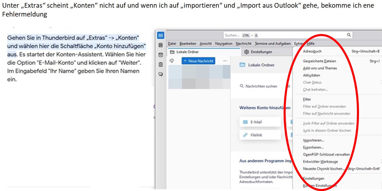

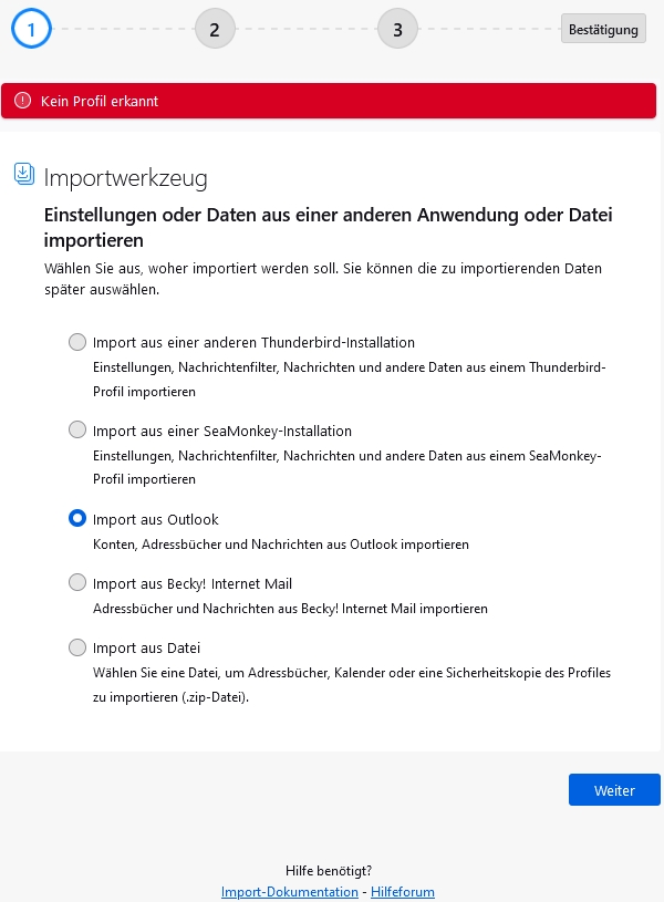

Bis jetzt hatte ich meine gmx-Nachrichten im Outlook 2010 empfangen. Nach einigen Vorschlägen habe ich mich jetzt als Outlook-Ersatz für den Thunderbird entschieden. Dort scheinen automatisch meine gmail-Konten auf. Ich habe nun das Problem, meine gmx-Konten in den Thunderbird zu importieren. Funktioniert aber nicht. Wie in einer Anleitung beschrieben, soll das unter "Extras" gehen. Aber da gibt es kein "Konto". Auch wenn ich auf "importieren" und "Import aus Outlook" gehe, bekomme ich eine Fehlermeldung.
