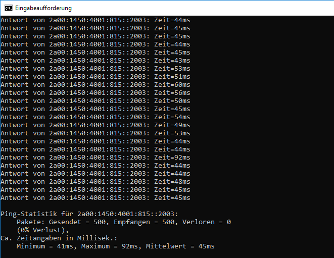

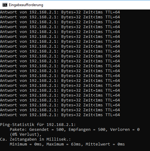

Ich habe eben die Screens beigefügt. Bei der Verbindung zum Router sieht man, dass der Ping, der ja eigentlich bei <1/=1 sein sollte mal auf 63 hochgegangen ist. War aber nur einmal.

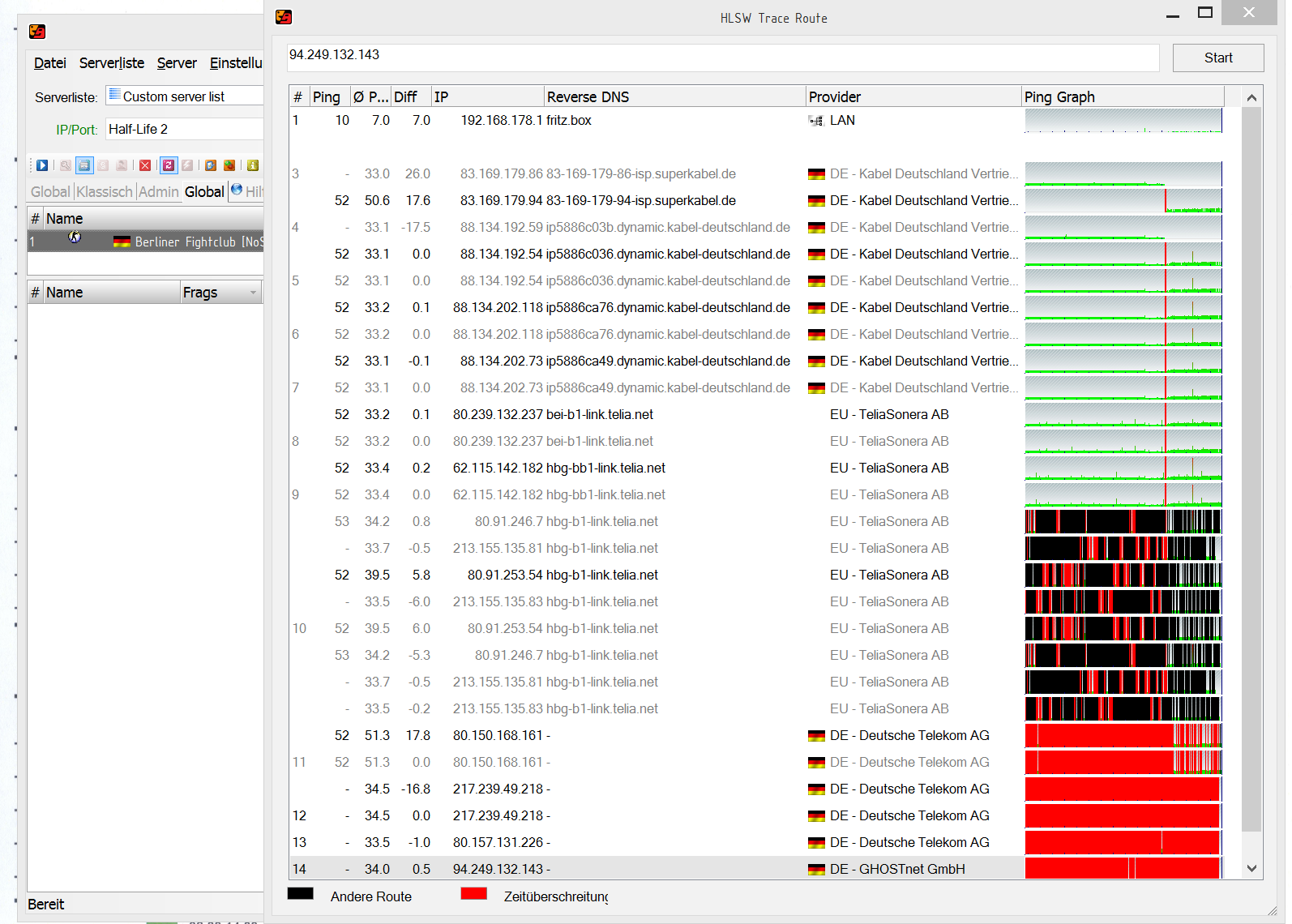

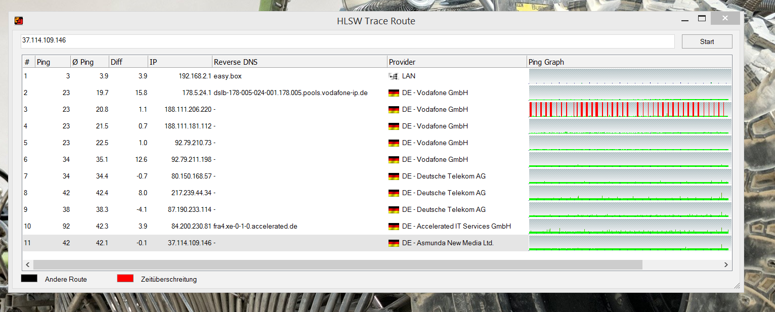

Es gibt ein (der Weil nicht mehr supportetes aber hilfreiches) Programm Namens HLSW welches dir zu Spielehost die auf der Source Engine laufen (wie CS:Go) den ganzen Weg vom PC zum Host und zurück grafisch darstellt. Dies ist sehr Hilfreich da auch Umlenkungen von IP Adressen zu Laggs führen kann. Als ich selbst noch aktive CS:Source spielte war das bei Tagen mit Sch…-Vebindung sehr Informativ wer mir da in die Suppe spukte.
Redirections sind schwarz und nicht Gut / Timeouts sind rot und machen das Spielen im Grunde unspielbar...
Weil ich damals auf dem Kabel extremste Aussetzer hatte habe Seinerzeit noch zusätzlich ein Vodafone DSL Anschluss zugeschaltet. Aber auch da gibt es Adressen die gerne ´spacken´...
versus
Vodafone DSL vodadsl_aktuell.PNG Hat auch ´spaßige´ Adressen die einem das Spiel vermiesen können.
Die roten Timeouts sind im wahrsten Sinne des Wortes tödlich für FPS Zocker.
Superkabel.deAnhang anzeigen 782793 (Ist jetzt Vodafone)
versus
Vodafone DSL Anhang anzeigen 782797 Hat auch ´spaßige´ Adressen die einem das Spiel vermiesen können.
