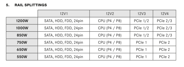

Grafikkarte ist wie mit dem Netzteil verbunden. Also die Aufteilung der Stromschienen des Netzteils auch angepasst und nicht einen Strang überlastet?

Und wie genau an das Netzteil (Multirailgerät!) angeschlossen?
Ich hab dafür zwei „Ports“ verwendet, damit nicht ein Kabel komplett überlastet ist

PCIe 1 und 3 wären die korrekten Anschlüsse am NT damit beide Schienen, die für die PCIe Versorgung zuständig sind, gleichermaßen belastet werden ... und eben von jedem Stang nur einen 8 PIN an der Graka nutzen.
Die Frage war wie genau ... und nicht halb beschrieben
+12V1 (A)24
+12V2 (A)24
+12V3 (A)38
+12V4 (A)38
Laut der Aufteilung wäre es gut auf 12V3 + 12V4 anzuschliessen.
Ok kann man nicht rausfinden vom Netzteil her dann einmal PCIe 1 und einmal PCIe 2 nutzen.

@xxMuahdibxx - V3 hängt an PCIe 1 und V4 an PCIe 3, PCIe 2 ist die komponierte Lösung (die ich aber bei hungrigen Karten nicht nutzen würde).
Reaktionen: xxMuahdibxx
Was meint ihr hier genau ? Sind das die Kabel die ich in das Netzteil stecke und dann in die Grafikkarte oder meint ihr damit PCIe Anschluss am Mainboard ?
