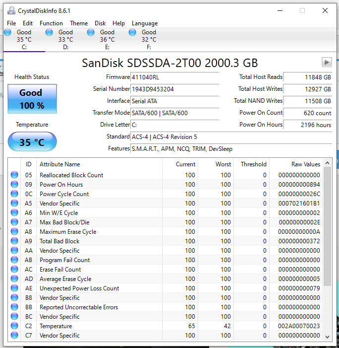

Mach auch noch paar Screenshots von CrystalDiskInfo, einfach zur Sicherheit.

Werde mal dieser Methode nachgehen. CrystalDiskInfo hat doch so eine unerwünschte Werbung mittlerweile on Board? Oder täusche ich mich?
Sobald memtest86+ durch ist sehe ich mal was CrystalDiskInfo präsentiert.

CrystalDiskInfo hat keine Werbung.

crystaldisinfo ok

Bei CrystalDiskInfo bitte wenn dann Screenshots von allen Datenträgern und zwar mit maximiertem Fenster, sodass man alle Smart-Werte lesen kann. Den RAM kannst auch wieder einbauen.

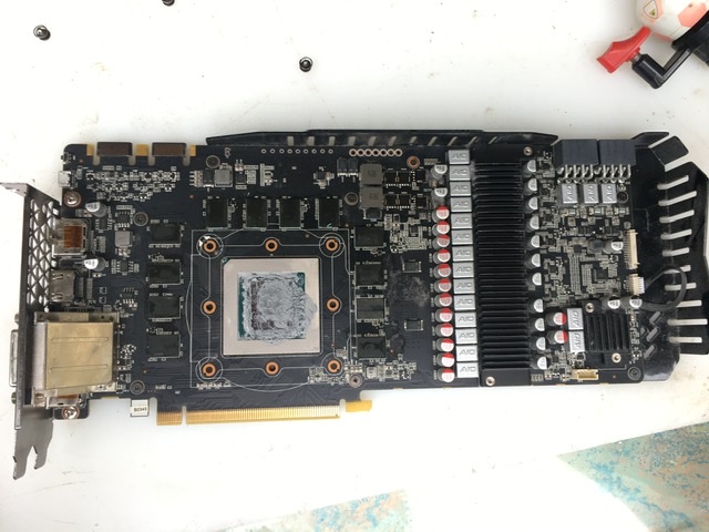

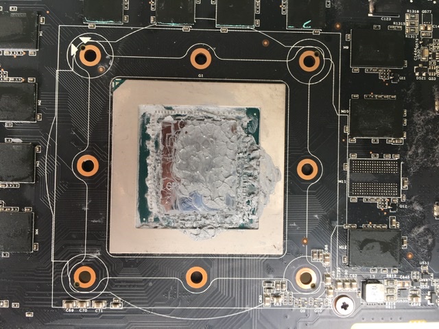

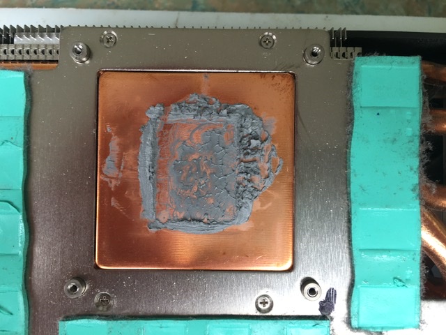

Ok RMA zwar eingeleitet, konnte es aber doch nicht lassen. Habe denke ich die Lösung:
Bilder sagen mehr als Worte...
Zudem war nicht mal die komplette Fläche der GPU mit Paste besetzt obwohl Paste für drei GPUs darauf war!
Ich kann nur kopfschütteln
