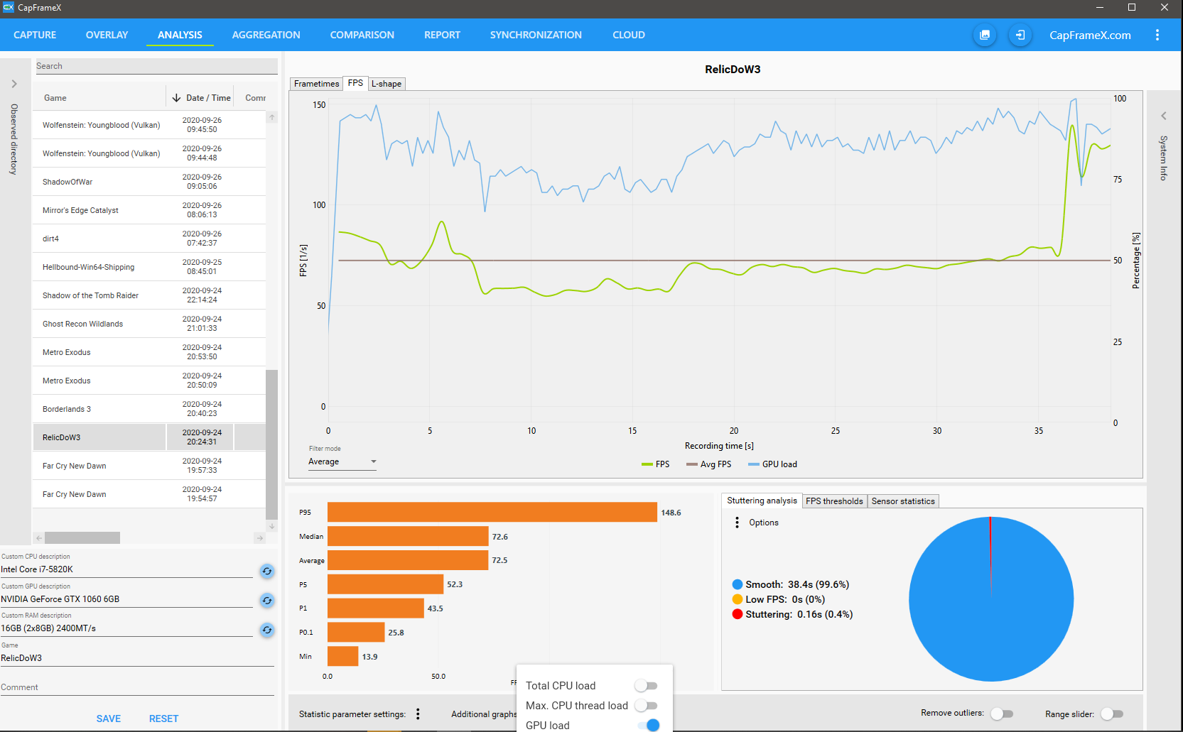

Gutes Programm um Schwachstellen im system bzgl grafik zu finden in games
capframex
Das sieht dann so aus bei einer Auswertung
ist dawn of war 3 gpuload war bei avg 84%
