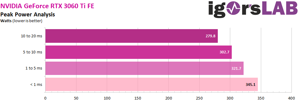

https://www.igorslab.de/nvidia-gefo...gt-auf-leisem-wege-durchaus-seine-krallen/10/
Die Grafikkarte peaked bis ~350W laut Igors Labormessungen.
Die CPU peaked laut Computerbase mit 160-191W.
Das könnte im Worst Case die Leistung des Netzteils leicht überschreiten, sollte aber gerade so ausreichen.
700W sind schon krass übertrieben und betrifft eher Chinaböller die am Ende auch nur 550-600W liefern.
