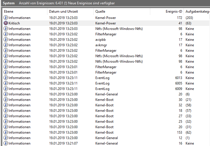

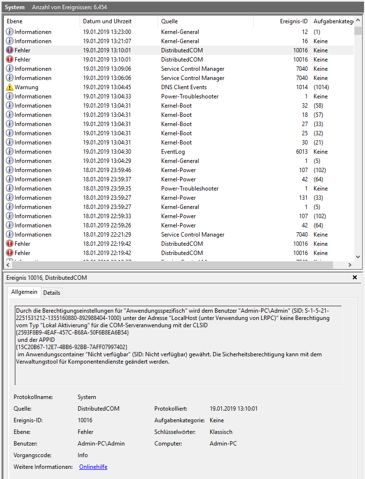

Anbei Screenshots aus dem Systemprotokoll.
Aber das ist doch der falsche Zeitpunkt. Das sind die Einträge NACH dem Absturz. Zudem sieht man bei den Fehlern auch die Meldungstexte nicht.

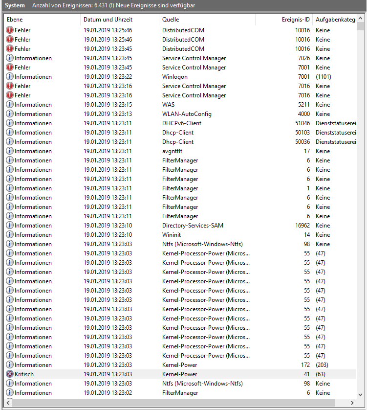

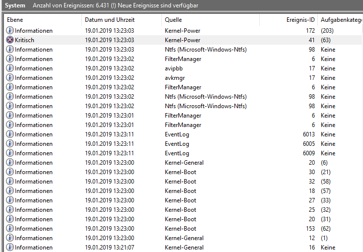

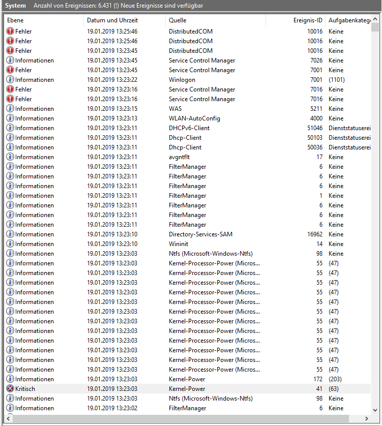

Anbei die Einträge vor dem Absturz mit Meldungstexten:
