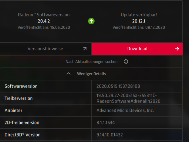

Wie mache ich diesen Zuverlässigkeitsverlauf?
Ich hab den 20.4.2 Treiber verwendet (vom 15.5.2020) Hab aber beim schauen gesehen, dass es einen neuern Treiber, den 20.12.1 gibt (vom 08.12.2020) diesen werde ich nun installieren.

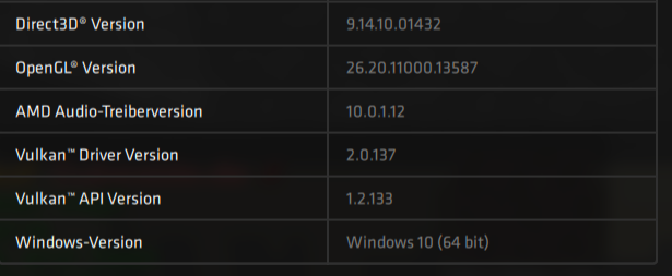

ERGÄNZUNG: Beim "20.4.2" bzw. "20.12.1" handelt es sich nicht um die Treiberversion sondern die Softwareversion. Keine Ahnung, ob das wichtig ist. Hier nochmal ein genauerer Überblick aus der Radeon Software von davor bzw. danach:
Davor:
Danach:
