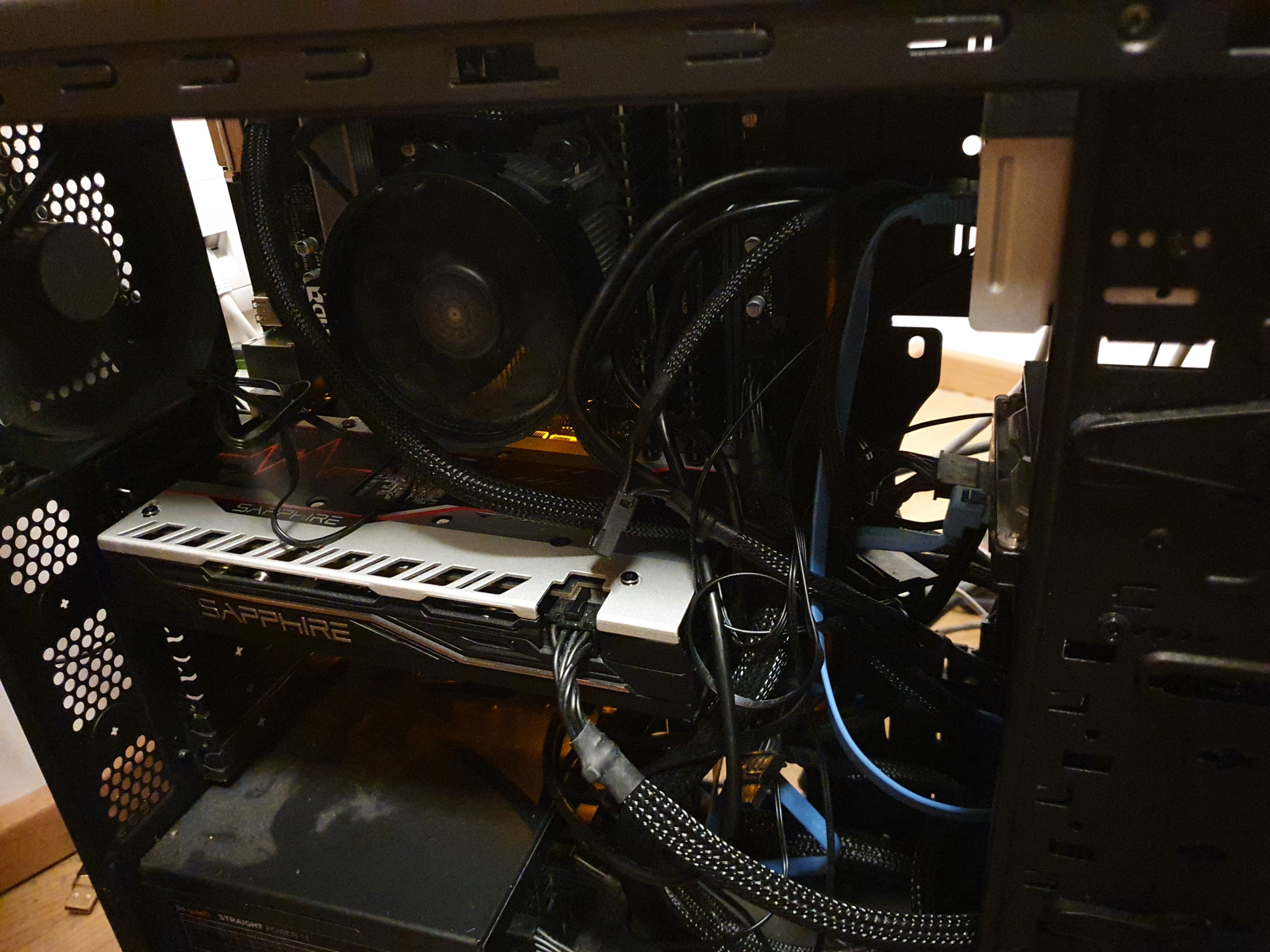

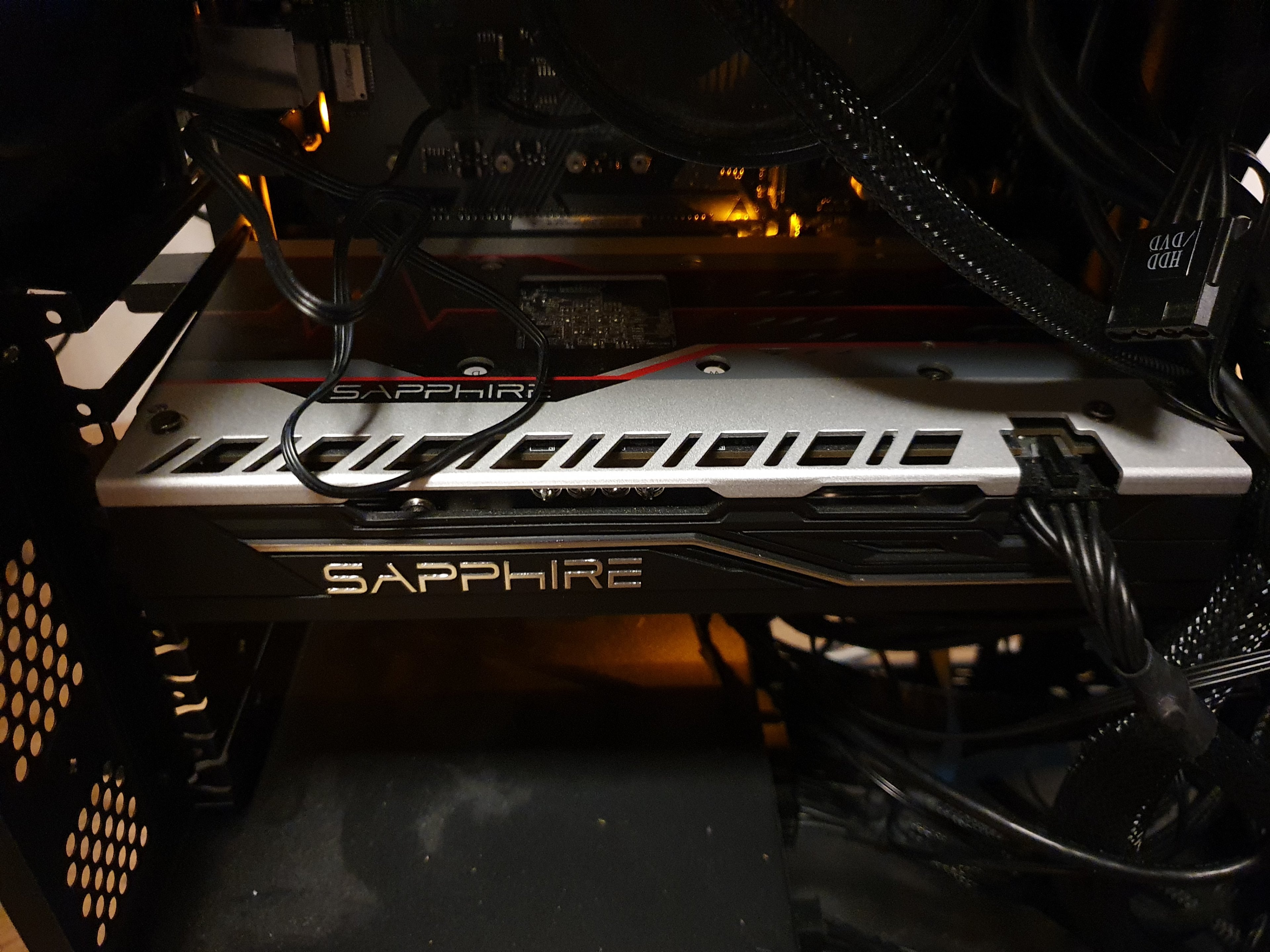

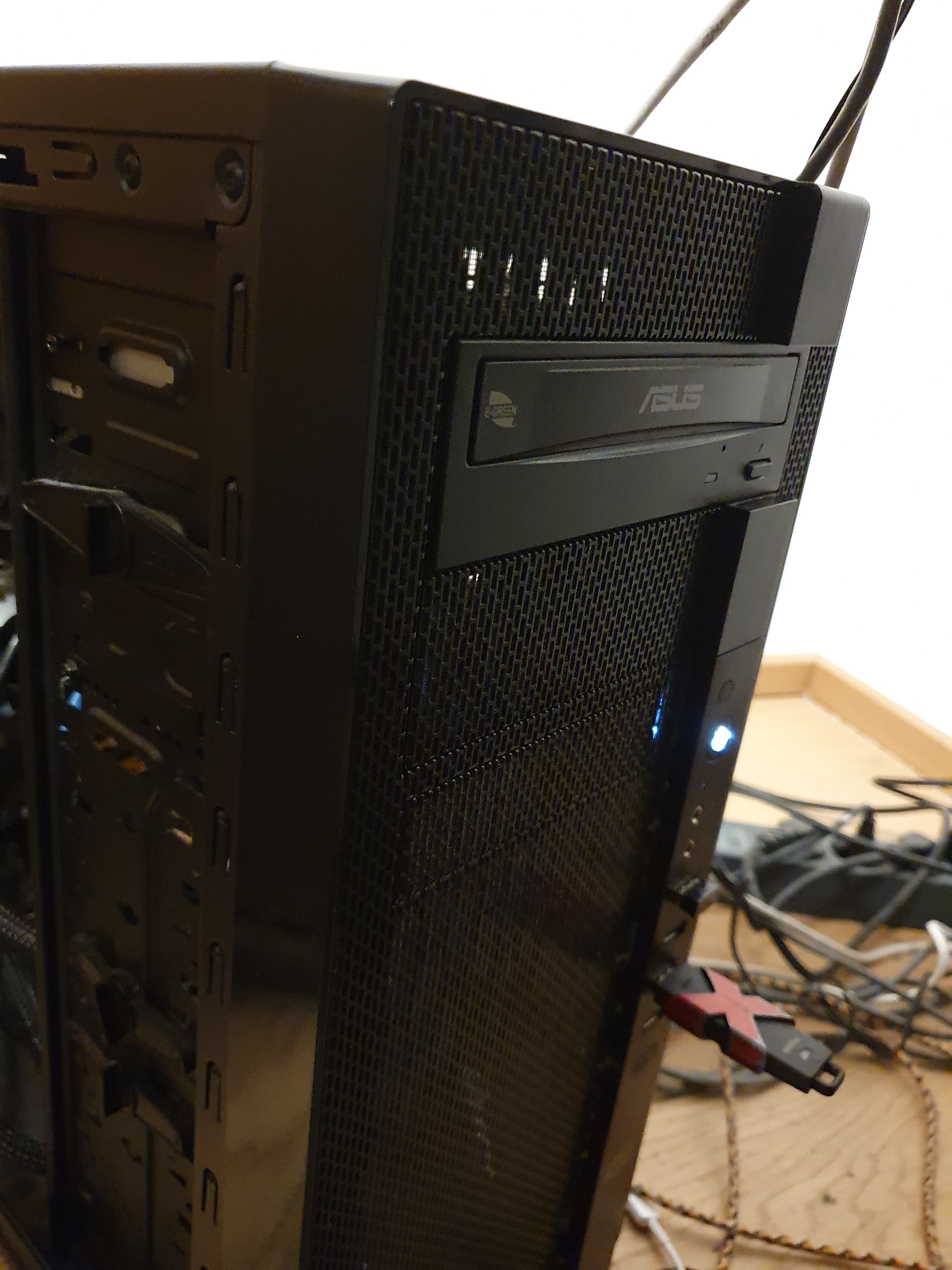

Nachdem mein Mainboard offenbar defekt war, habe ich das Mainboard getauscht. Das neue ist ein Asus B450 plus. Soweit habe ich alles zusammengebaut, aber leider startet der PC nicht. Da die Festplatte auch neu ist, kann er natürlich nicht ins Windows kommen, aber er startet gar nicht, auch nicht ins BIOS.
Die Lüfter drehen, das Mainboard leuchtet, der Powerbutton vorn auch wenn man ihn drückt, man hört auch so ein kurzes knacken wenn man aufdreht wie das normalerweise kommt wenn der PC startet, aber sonst passiert leider nichts. Hat jemand Ideen ?
Ich habe überprüft ob alles korrekt eingesteckt ist. Hätte keine Fehler gefunden, muss aber natürlich nicht unbedingt was heißen... Daß die Powerkonnektoren oder die für Reset falsch drinnen stecken würde ich eher ausschließen, hab grad versucht sie andersrum reinzustecken, das hat nicht funktioniert, das Board hat dann geleuchtet auch wenn der Strom weg war.
P.S.: Beachte auch die verschiedenen angepinnten Themen und die Forensuche. Möglicherweise findest du da bereits die Lösung zu deinem Problem.

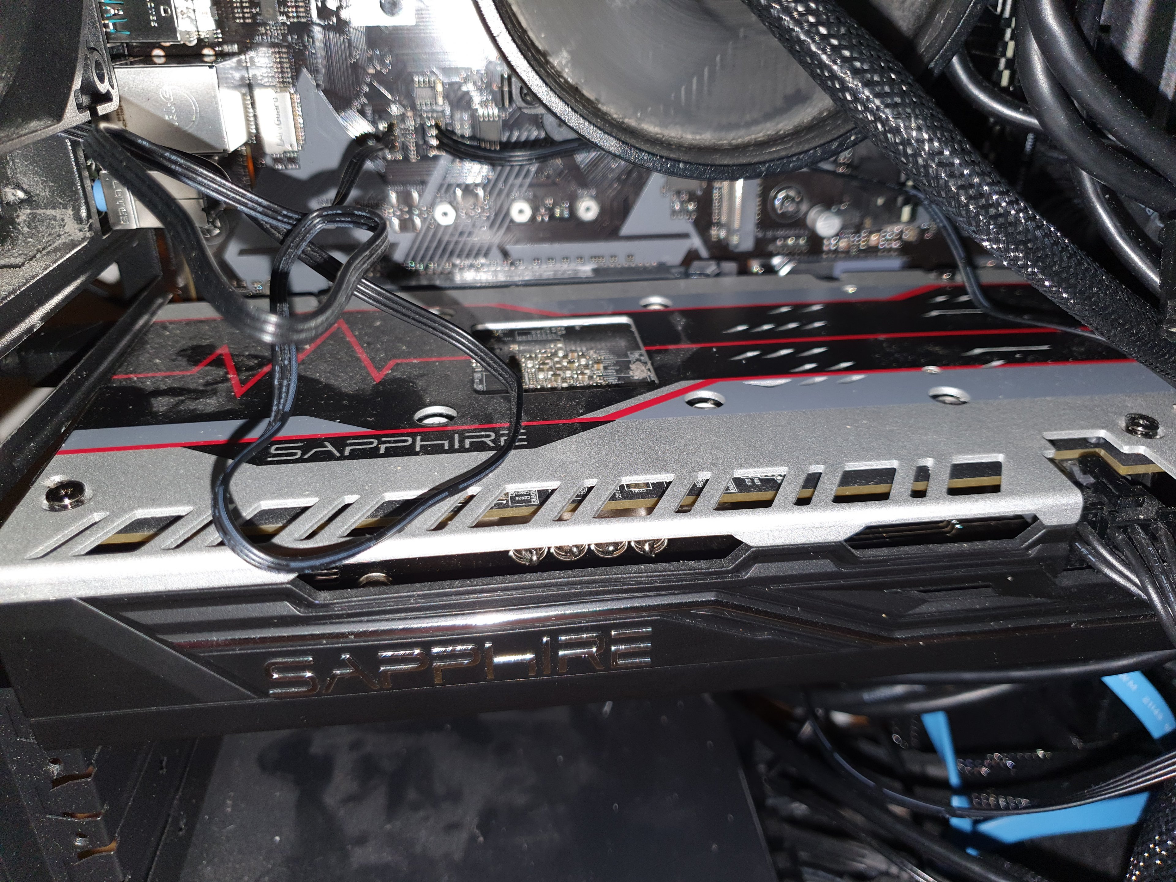

Steckt die Grafikkarte überhaupt im Slot?
Reaktionen: Deathangel008, Tornhoof, coasterblog und 2 andere
Sieht wirklich so aus als wenn die GRAKA nicht richtig verbaut ist.

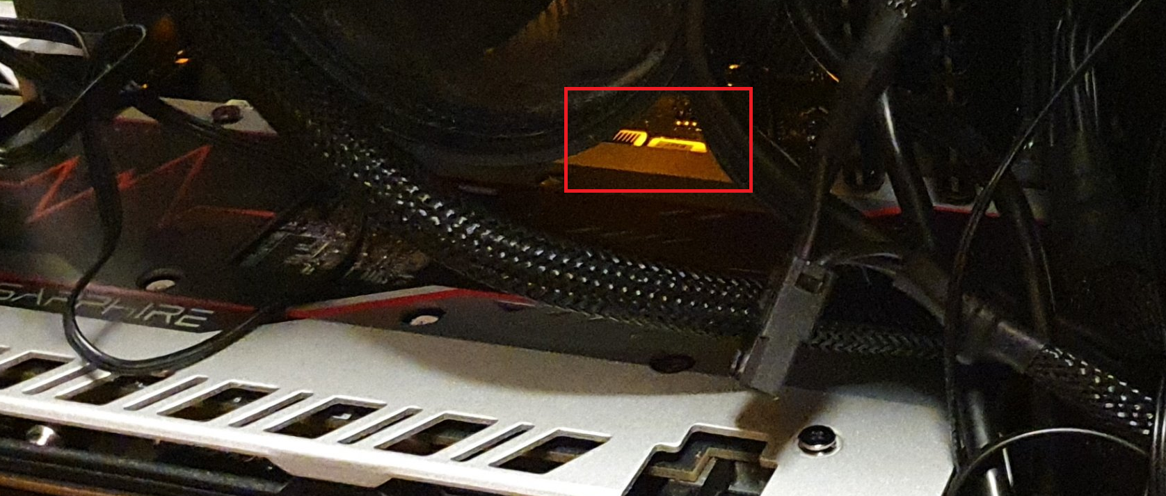

Danke für den Hinweis mit der Grafikkarte, die war tatsächlich nicht richtig drin !
Das habe nun korrigiert (siehe Bilder), aber leider startet er immer noch nicht.

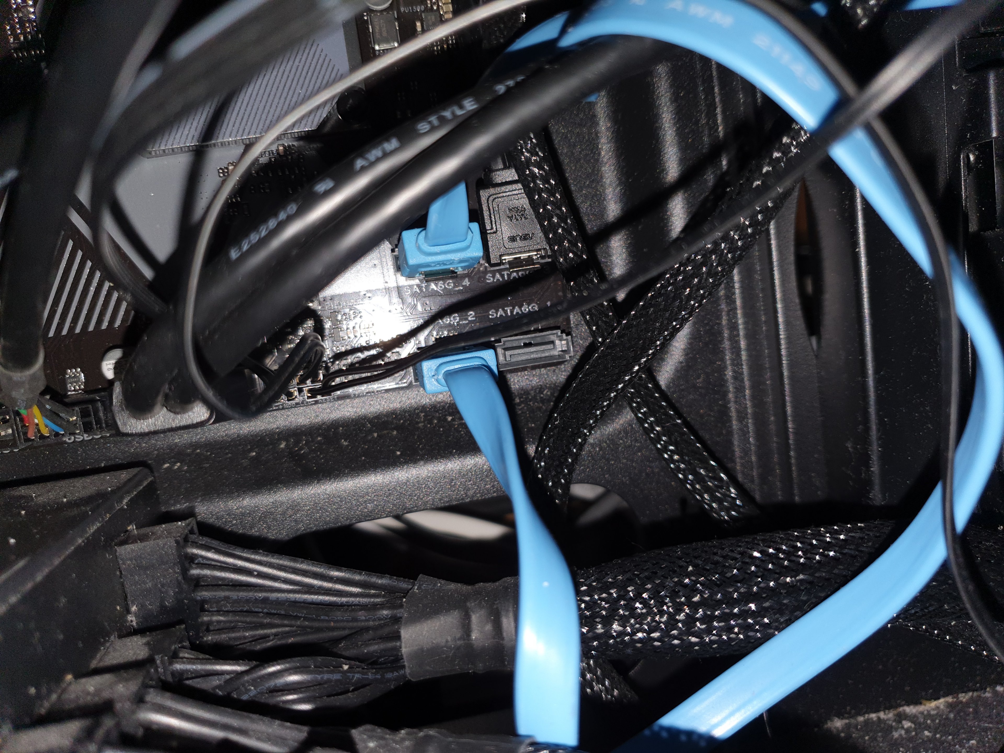

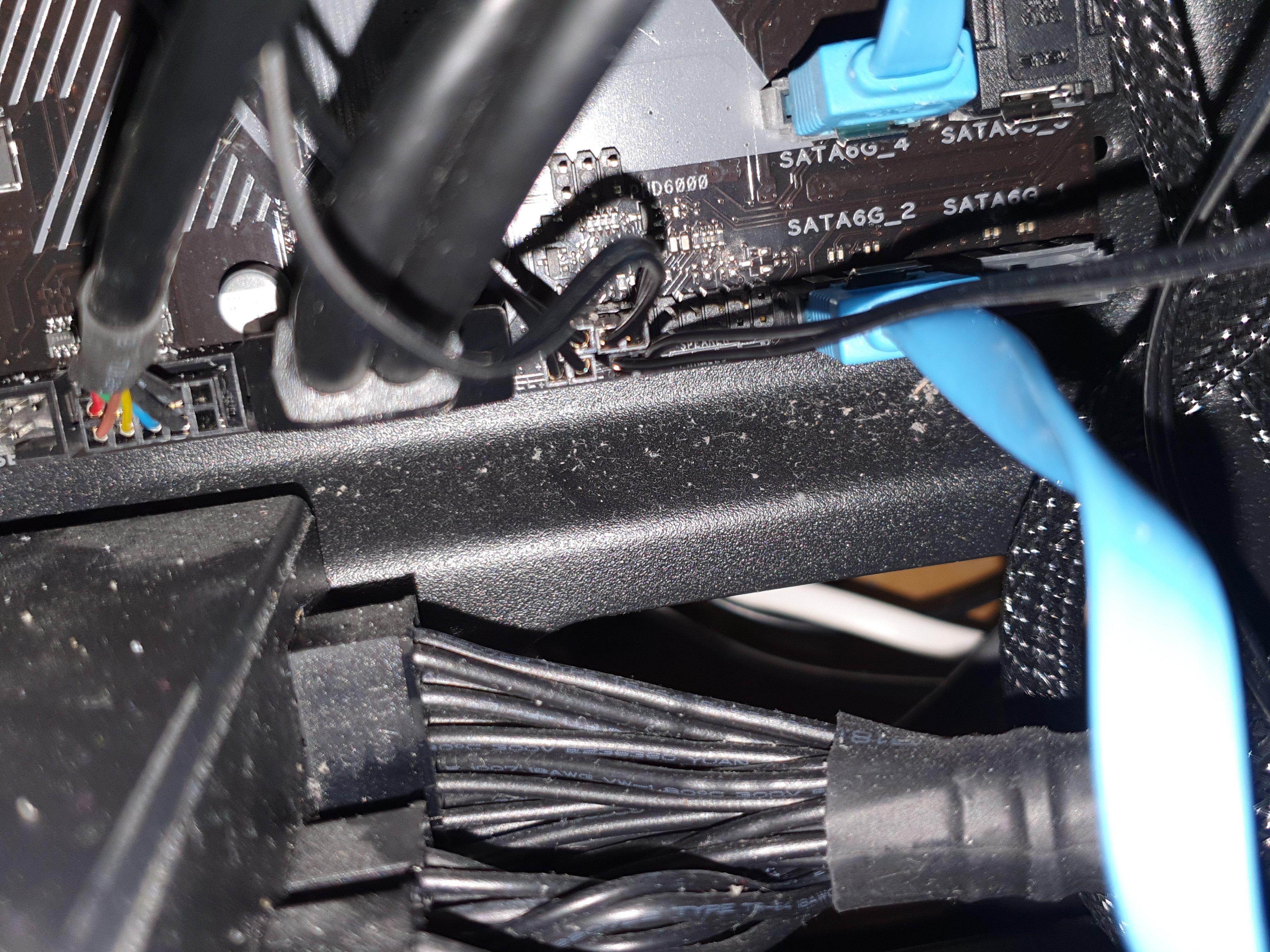

Ich habe mich bemüht die Pins zu fotografieren, ich hoffe man erkennt was...

@melly210:

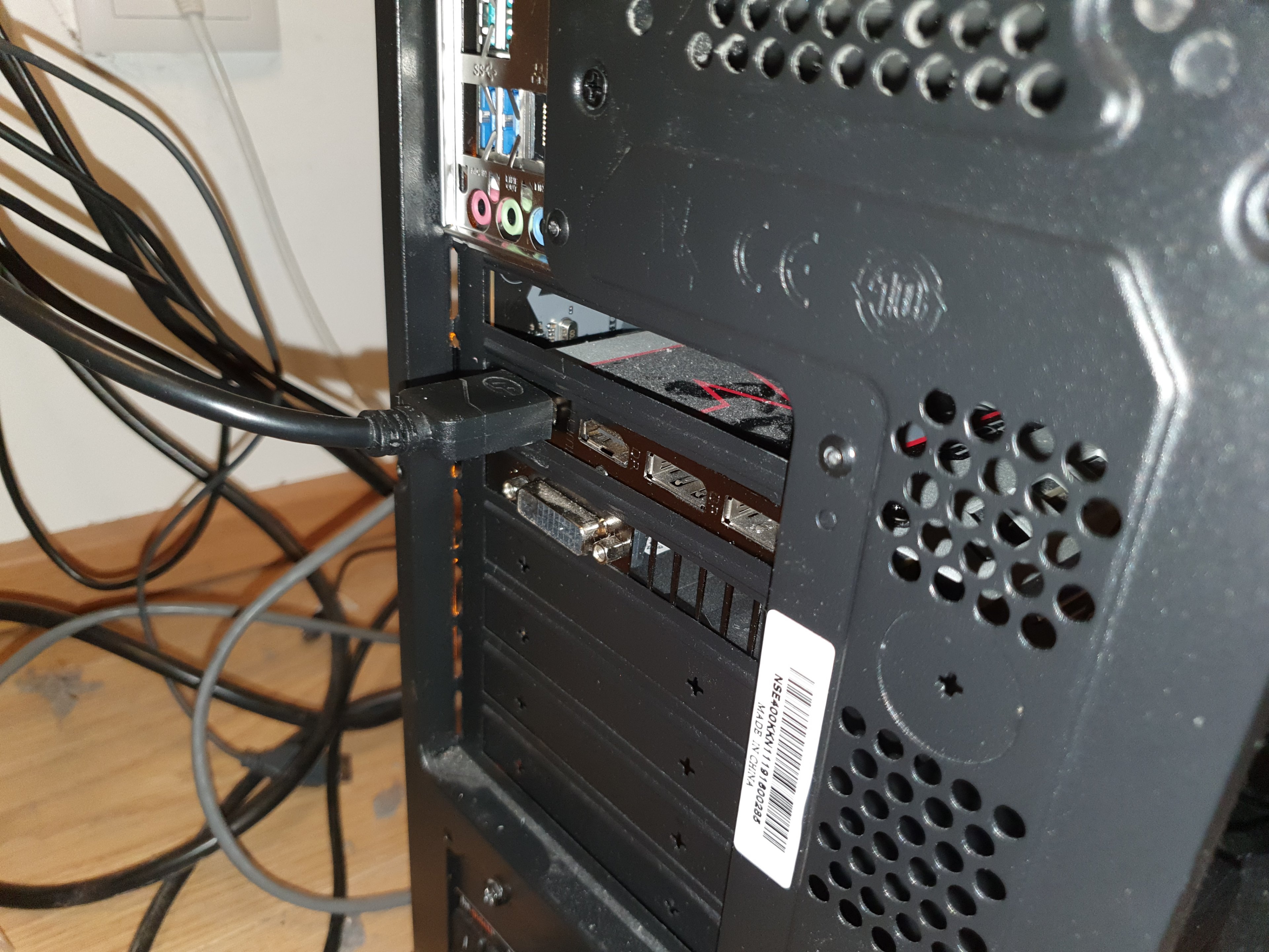

die graka hängt total schief im slot und der abstand zwischen I/O-blende und den entsprechenden anschlüssen sieht auch komisch aus.

wie genau war die karte drin, als du versucht hattest anzumachen?
nicht dass das jetzt die karte oder sonst was gschrottet hat o.o
Reaktionen: coasterblog
Die ist links noch nicht richtig drin, da gehts noch deutlich runter, dann liegt auch das Blech zum anschrauben enger an, drück doch mal richtig runter, die Graka beißt dich nicht.
hast sie überhaupt angeschraubt ?
I/O Blende schein auch ein Fremdwort zu sein, das siehst die halbe Wand dahinter.
Auf dem 4 Bild ganz rechts , die schein nicht parallel zum Gehäuse zu stehen. Wird wohl echt nicht richtig drinsitzen die linke Seite der Karte auf dem Bild.

Btw die Graka steckt jetzt definitiv richtig drin und ja sie ist auch angeschraubt.
Bezüglich der Blende muss ich noch ein bischen rumpfriemeln, leider habe ich verabsäumt die reinzustecken bevor ich das Mainboard festgeschraubt habe, und nur wegen der Blende will ich nicht nochmal das ganze Board abschrauben...

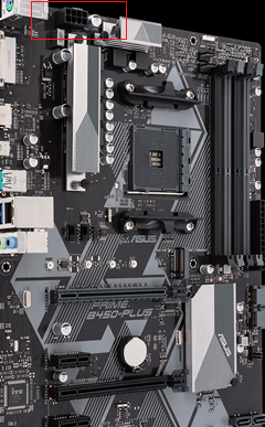

A1/B1 haben die gleiche farbe und A2/B2 haben die gleiche farbe. auf dem foto im eröffnungsbeitrag stecken die in A1/B1, das ist falsch.
teste den funktionierenden riegel mal in den anderen slots. vllt ist der zweite riegel schrott, vllt aber auch ein speicherkanal.
