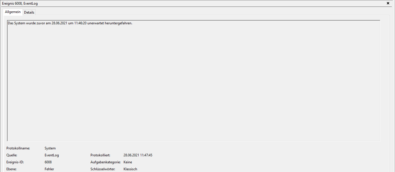

seit kurzem habe ich das Problem, das mein PC aus dem nichts abstürzt. Ich habe dann mal in der Ereignisanzeige
nachgeschaut ob ich dort schlauer werde. Im Anhang ein Ausschnitt von dem Ereignis. Die Seite von Microsoft hat mir auch
nicht weitergeholfen. Bin dankbar über jede Hilfe.

Der oben gezeigte hilft leider nicht weiter, der sagt auch nur dass das System abgestürzt ist, aber nicht warum.

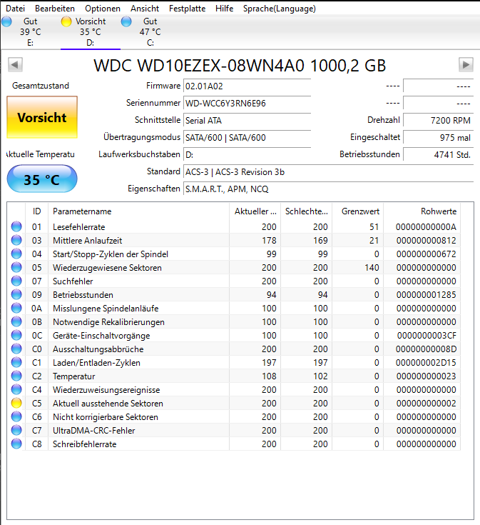

Denke eigentlich auch ans Netzteil, aber teste doch mal die Platten mit crystaldiskinfo

Das ist das einzige was er meldet. Sagt mir aber leider nicht viel

Das sieht nach Backup machen, Festplatte tauschen und neu installieren aus. Das kann Monate dauern bis die Platte gar nichts mehr macht, oder Tage, oder Stunden, oder sogar jetzt gleich!
Gibt es in der Ereignisanzeige Einträge im Zusammenhang mit den Abstürzen, und Problemen mit der Festplatte? Dann wird das ziemlich sicher die Ursache sein.
Bei sehr wenigen fehlerhaften Sektoren, und wenn der Schaden nicht ständig größer wird, kann einen Reparatur der Festplatte mit dem Tool von WD erfolgreich sein. Daten sollte man trotzdem vorher sichern, und natürlich überhaupt regelmäßig & vorsorglich.

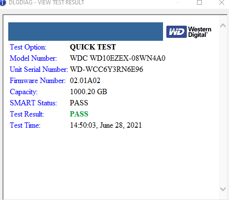

Habe jetzt einmal das Diagnose Tool mit dem Quick Test von WD laufen lassen und beide HDD's sind anscheinend in Ordnung. Ich könnte jetzt noch den Extended Test laufen lassen aber der dauert halt 3h.

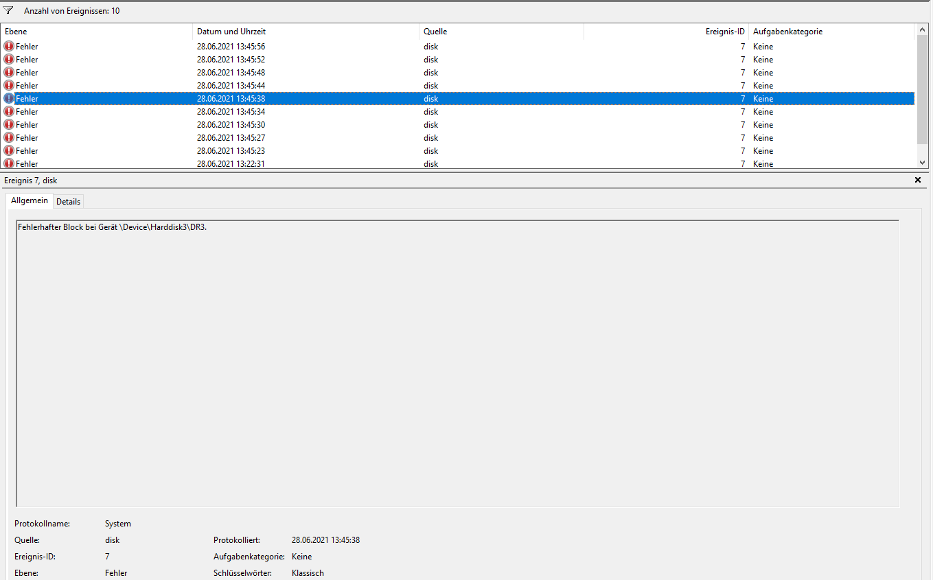

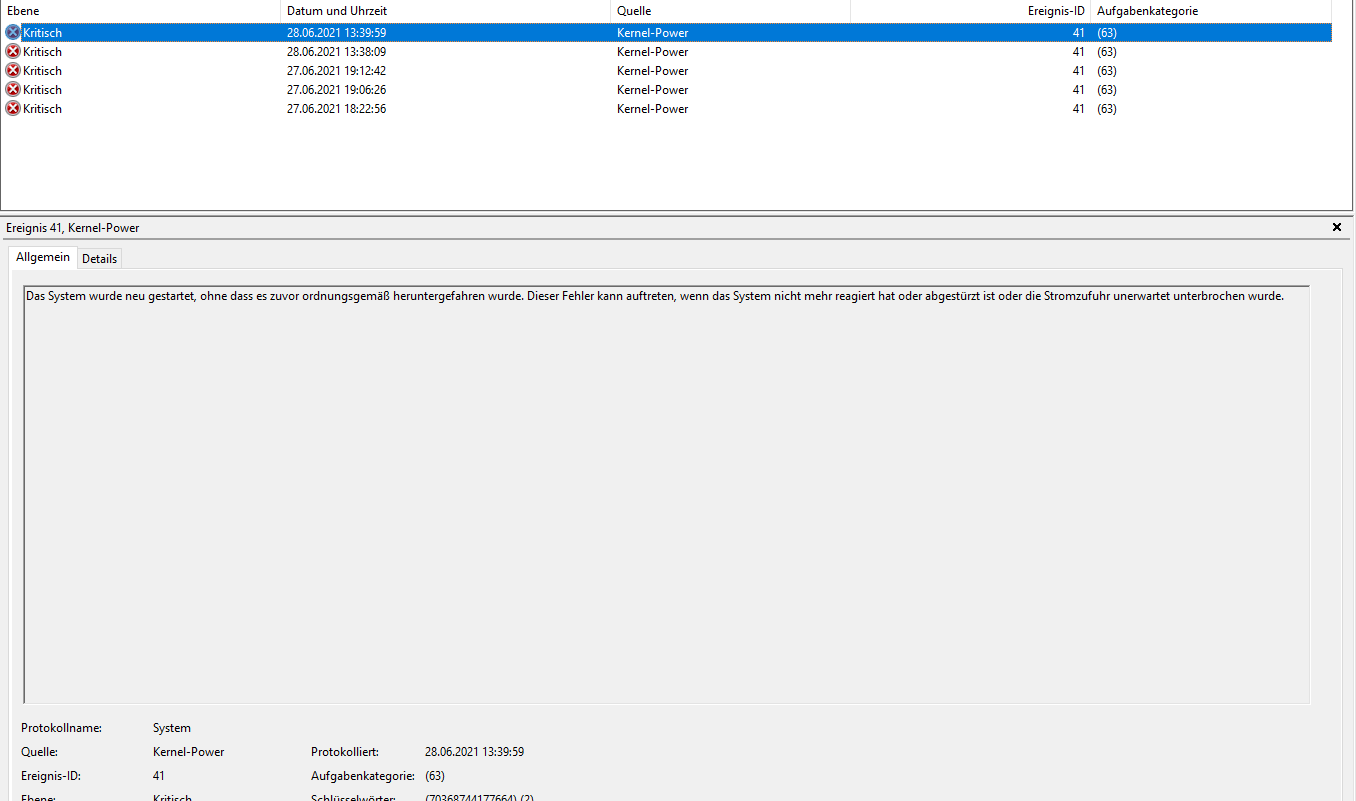

Und das einzige zu Festplatten in der Ereignisanzeige hab ich als Anhang angefügt. In der Anzeige unter Kritisch wird auch ein Fehler angezeigt(s. Anlage)

Du solltest mal konkreter werden. Was heißt "anscheinend"? Waren die Tests jetzt OK oder nicht? Der obige eintrag lässt jedenfalls auf ein platttenproblem schließen, genauso wie der Screenshot von diskinfo weiter oben.

Das war das Ergebnis vom Test
