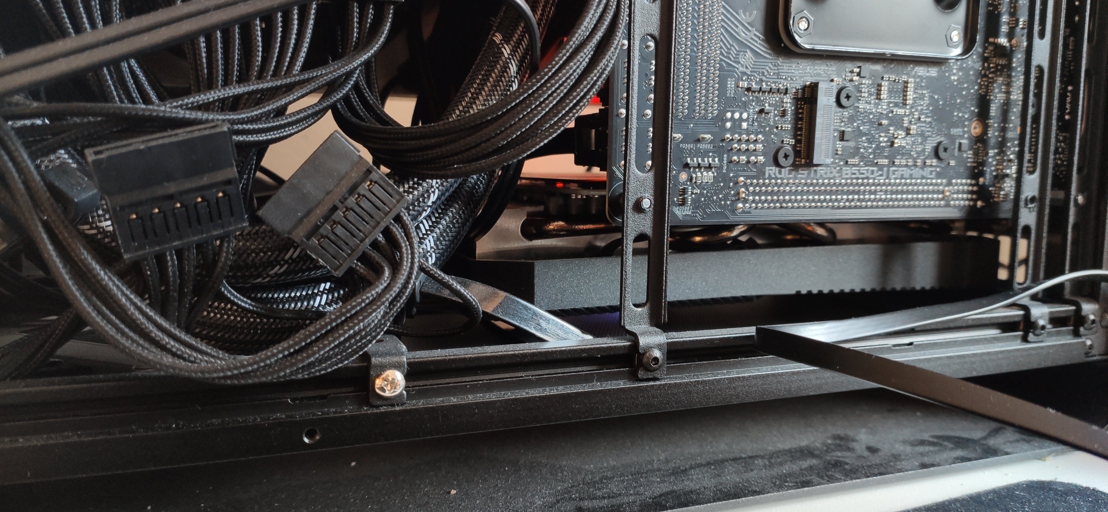

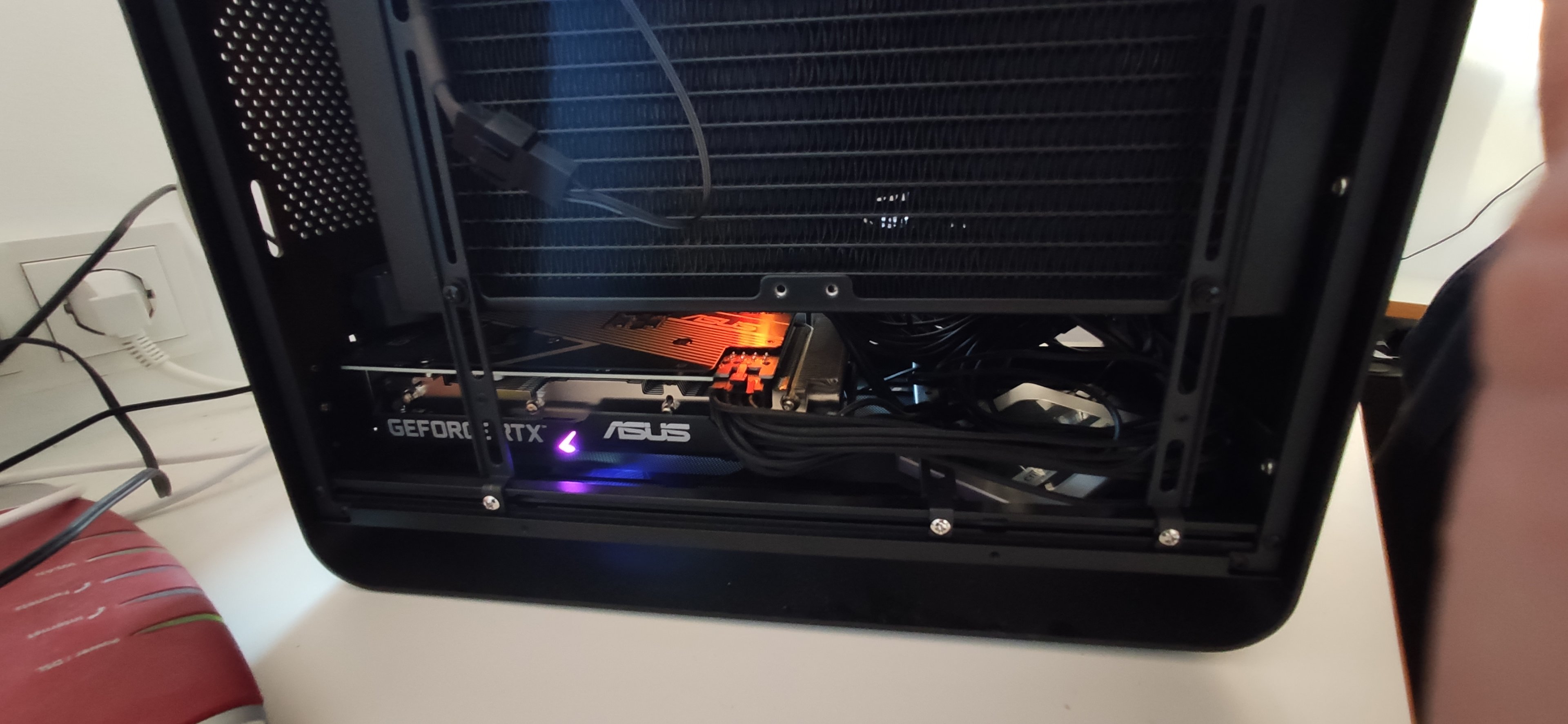

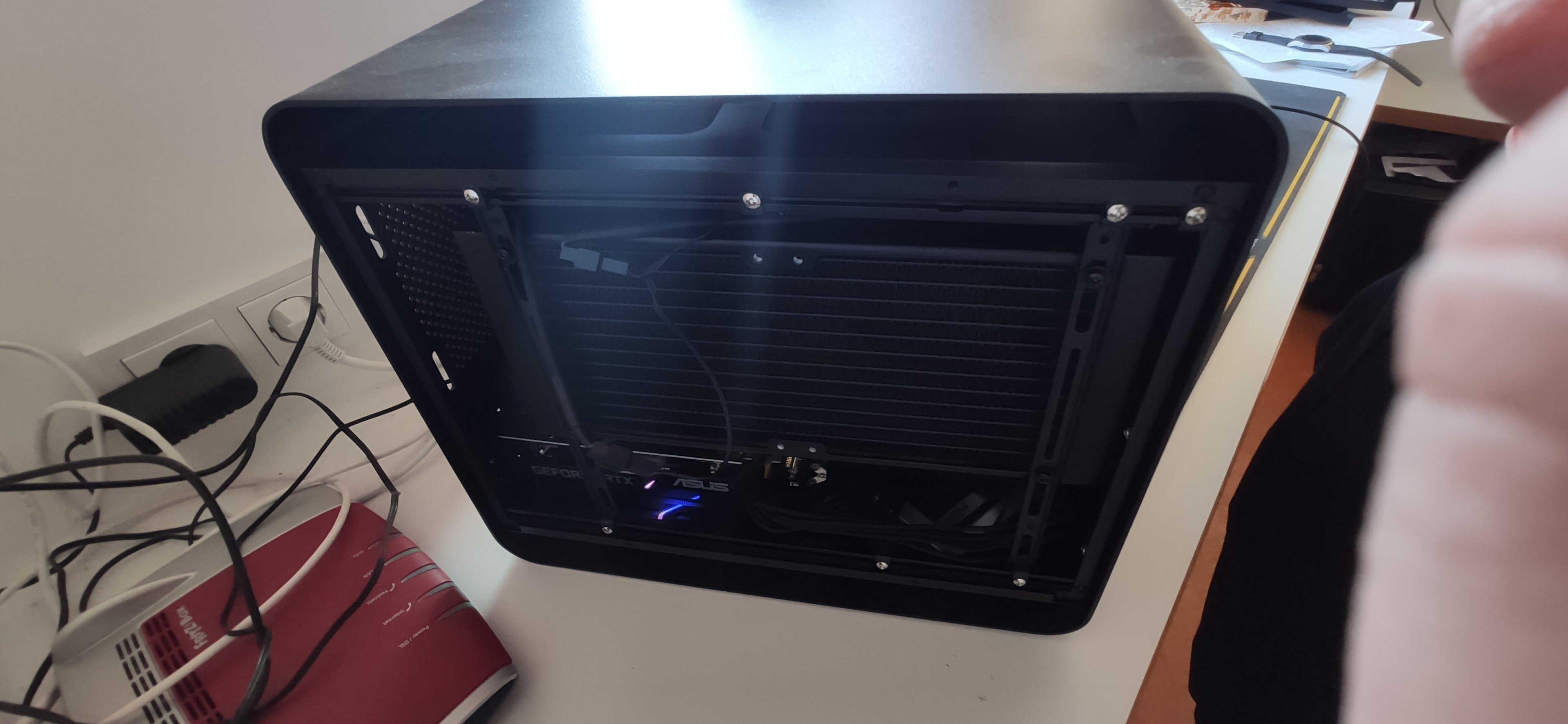

Meine Frage wäre jetzt, was beim Transport zu beachten ist. Im CPU Bereich sollten keine Probleme auftreten, Dank Wasserkühlung. Meine Überlegung wäre, irgendetwas zur Unterstützung der GPU runterzulegen. Was gibt es sonst noch für kritische Bereiche? Keine harddrive vorhanden, Komponenten und Bilder folgen. Der PC wird in einen Koffer gepackt, in welchen er auf den Zentimeter genau reinpasst.

Sind die Überlegungen soweit richtig? Was gibt es zu beachten? Stecker lösen sollte ja nichts Bringen?
Bilder vom Inneren sind schwer da ich dann die Wasserkühlung rausnehmen muss :D

Ich würde nicht hochkant sondern seitlich transportieren, dass die Mainboardrückseite richtung Boden zeigt.
Du kannst den Rechner so transportieren, wie er ist. Anschnallen auf der Rückbank und fertig.
Wenn Du allerdings einen schweren CPU- Kühler hast, würde ich ihn liegend im Kofferraum transportieren, mit dem Mainboard nach unten.

Fahrt mit dem Zug. Also werde ich nochmal die Verschraubung der AIO überprüfen. Soll ich die Grafikkarte noch abpolstern, die ist tatsächlich meine größte Sorge?
Dann bau sie aus und transportiere sie extra. Ich war früher auf einigen LANs, da hab ich nie irgendwas demontiert. Liegend im Auto transportiert, nie was passiert.
Ich glaube, das das Auspolstern nicht wirklich was bringt. Wenn sich die Grafikkarte, oder der CPU Kühler 5-10 mm bewegt, dann geht vermutlich was kaputt. Und ein bisschen Zeitungspapier, o.ä. verhindert das im Zweifelsfall nicht. Da bräuchte man schon ein formstabileres Material.

Um noch was zum Thema zu schreiben: Ich hab meine Rechner in Summe bestimmt mehrere 1000km transportiert. Immer auf der Seite (Mainboard unten) und ohne Auspolsterung. Dabei ist nie was passiert.
Auch mit CPU Kühlern im Backstein Format ala Mugen und dicken GPUs.
Dann würde ich jetzt zur absoluten Sicherheit die Grafikkarte ausbauen, brauche nur noch was passendes zum transportieren...
ist unnötig, solange du nicht vor hast deinen Koffer durch die Gegend zu werfen.
