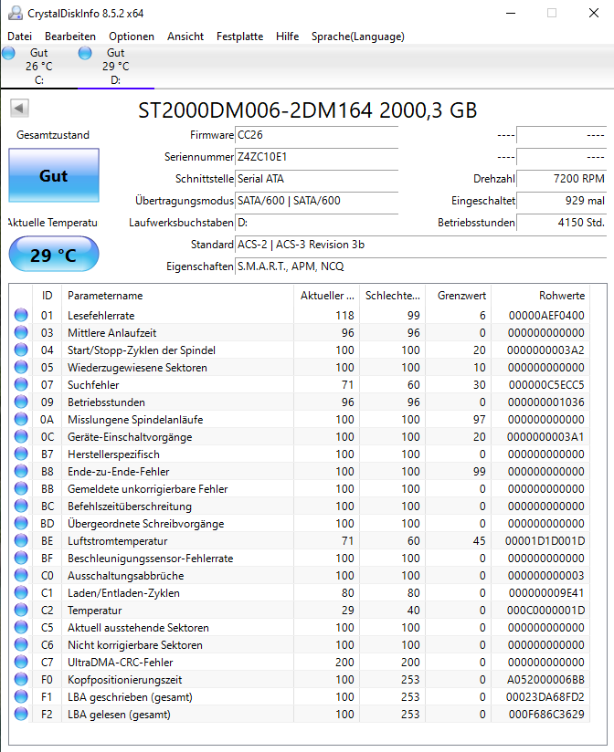

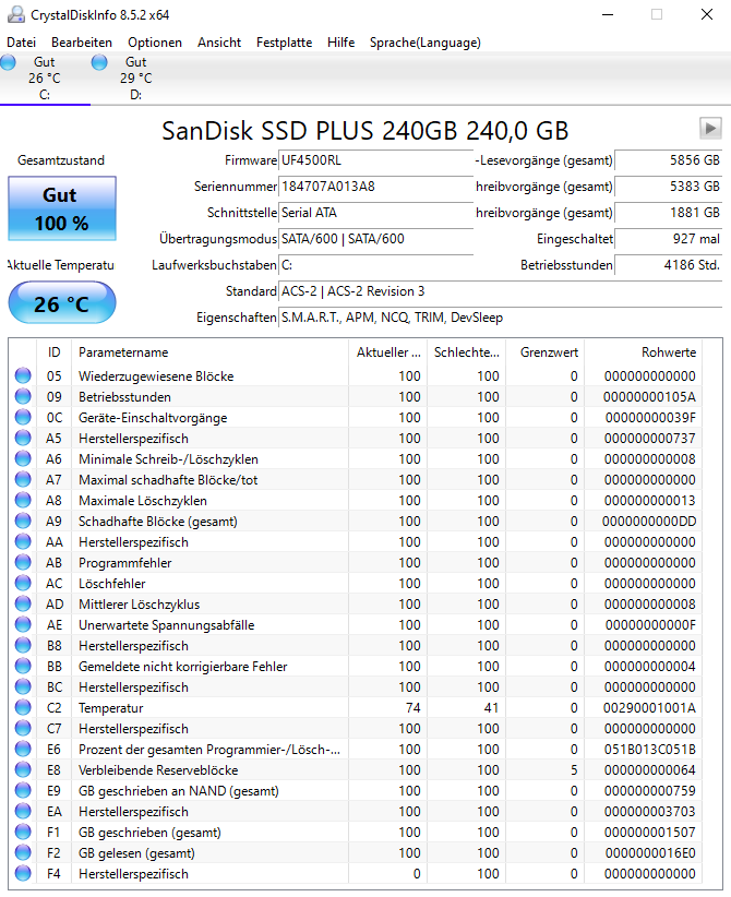

Check auf jeden Fall mal deine Festplatte, ob sie langsam den Geist aufgibt. Muss es nicht sein, sollte man aber ausschließen.
Sowohl die SSD als auch die HDD wurden beide neu im Februar 2019 gekauft und Windows 10 damals neu darauf installiert (SSD für Windows und Programme und HDD für Spiele und Daten). Beide haben bei CrystalDiskInfo Top Werte!
Was nicht heissen kann, dass ein Kabel wackelt bei denen. Zeig mal bitte die Werte. Soweit aufziehen das alles zu sehen ist.
Ich hab hier auch eine HDD die "top" aussieht allerdings mehrfach das System in der Vergangenheit zum Stillstand brachte weil das SATA-Kabel irgendwie nicht mehr wollte nach 6h Benutzung.

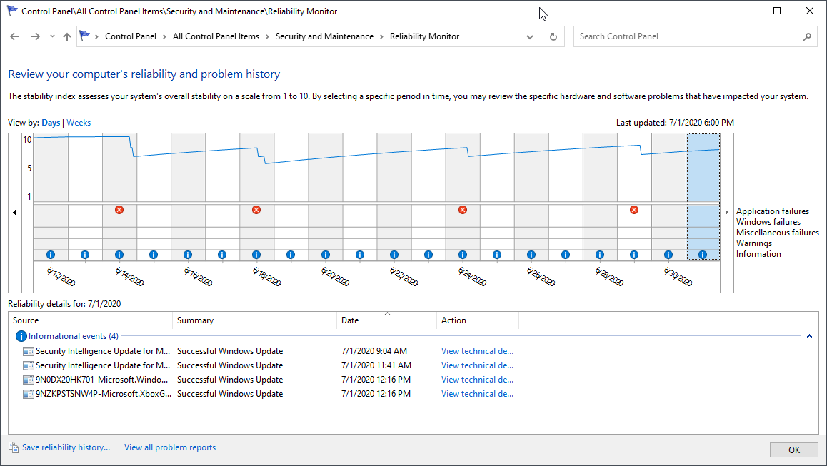

Und schau in den Zuverlaessigkeitsverlauf und in die Ereignisanzeige.

Hier die gewünschten Bilder:
Fuer Unregelmaessigkeiten gibt es auch den Zuverlaessigkeitsverlauf und die Ereignisanzeige.
Hast Du schon das CDI auf die Datentraeger los gelassen?

Dann hast Du bei C7 keine 0 bei den Werten.
Wenn das kabel "wackelt" kann das System nicht schreiben. Wenn das passiert ist es so ungefaehr wie bei Dir. Es haengt. Hatte ich hier wie weiter oben schon gesagt.

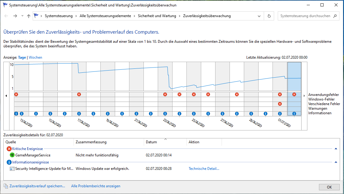

-> Zuverlaessigkeitsanzeige einfach in die Windows-Suche tippen. Sieht so aus.

Bei den roten X in der oberen Reihe ist es immer der Gamemanager?
@BFF ja immer razer kacke. aber das war auch schon bevor der das verhalten gezeigt hat. hier an dem rechner dem ich gerade sitze ist das der gleiche razer rotz. aber der stresst nicht rum.
ein paar mal war aber auch "windows nicht richtig herunter gefahren" ohne weitere infos, da ich den dann ja gezwungenermaßen vom strom nehmen musste

Dann wuerde ich definitiv das Razer-Dingens mal deinstallieren und sehen was noch kommt die naechsten Tage.
Origin hat sich ja auch ein paar mal "verabschiedet".
So, da bin ich wieder. Würde ich gerne, doch wenn seine Razer Deathadder Elite dann ohne seine entsprechende Konfig bei CSGO läuft, sondern nur mit den Standard Windows Treibern, ist das glaube ich nicht gerade berauschend für ihn. :P Origin ist genauso eine Müll Software wie Razer. 🙄 Gefühlt ist alles wo "Gaming" drauf steht halt immer nur halbherzig umgesetzt.^^ Aber however, ich bin defintiv auch gespannt wie sich das die nächsten Tage noch entwickelt... Ist ja auch seltsam, dass das einfach so kommt und dann so unregelmäßig und immer anders ist. Klar, kaputt gehen kann immer was, aber das ist meist ja eindeutiger.
Schau mal in die Updates.
Kann ja sein das diese Software aktualisiert wurde und es danach erst los ging. Und mal gezielt danach suchen ob und warum die Razersoftware zickt. Gabs da nicht sogar welche die als Miner rannte?
