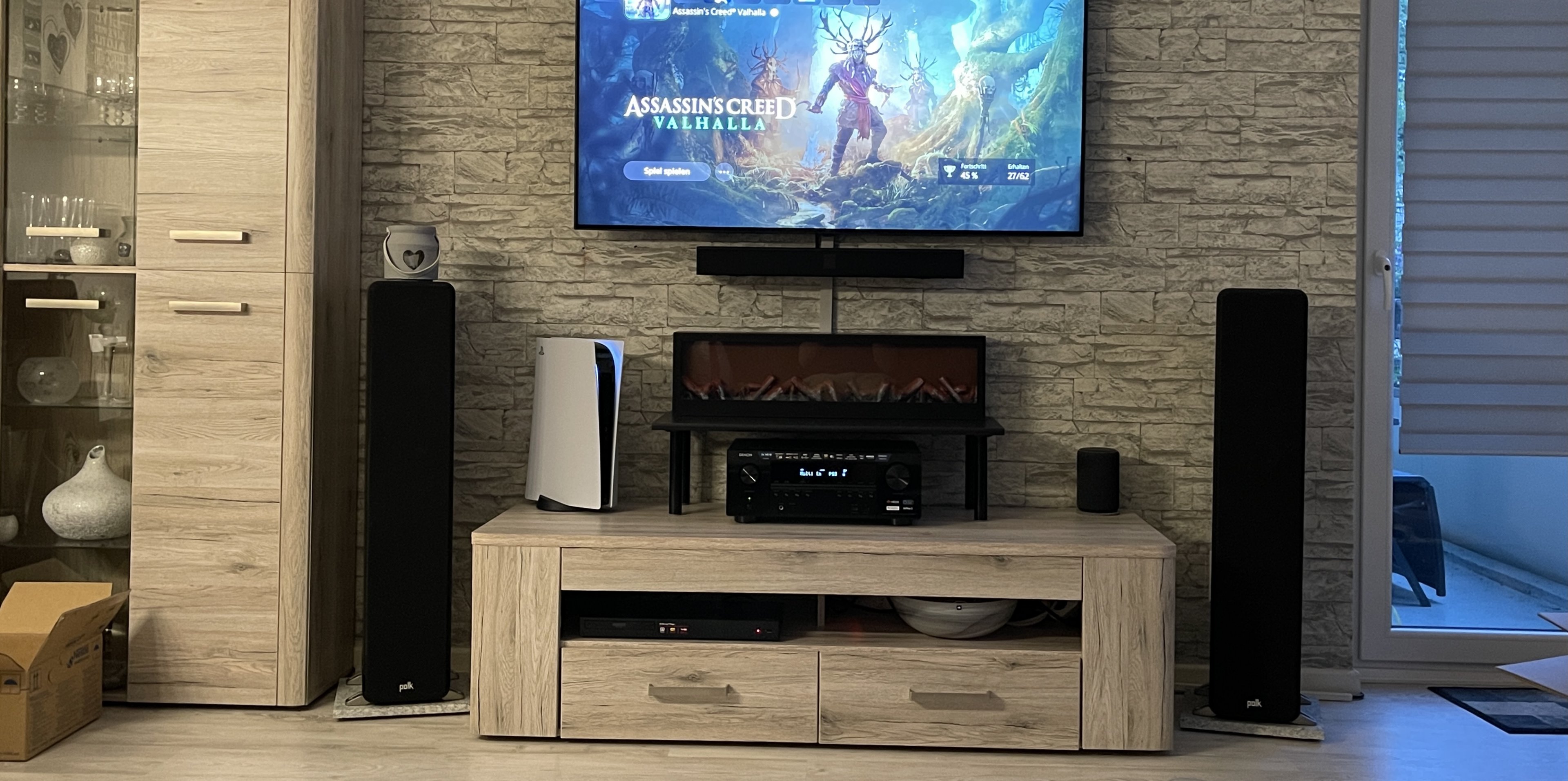

Hallo, sollte man bei dieser Aufstellung die Lautsprecher anwinkeln?
Siehe Bild..
So wie sie jetzt stehen hab ich nur dröhnen.

die stehen zu nah an der wand, dann neigen große lautsprecher zum dröhnen.
oder die bassreflexöffnung mit einem schwamm verschließen

Hallo!
Stell die Lautsprecher mal weiter von der Wandweg oder mach die BR Öffnungen zu. Einwinkeln bringt dir da eigentlich nichts...
BTW: Du hast doch einen AVR? Hat er eine Einmessfunktion? Dann kannst damit auch das Dröhnen bekämpfen.
Die Lautsprecher sind aber schon 25cm von der Wand entfernt
So wie es auf der Polk Homepage aussieht habe die Speaker die BR Öffnung unten!
Wenn du nicht weiter weg willst stopf die BR Öffnungen zu... da sind doch eh immer Schaumstoffe dabei. Ansonsten eine Raumkorrektur.
Es ist egal ob die BR unten ist, einfach zustopfen...
was genau soll ich da zu machen ??
die Lautsprecher haben viele Öffnungen
Wegen den Bass und entkoppeln hab ich ja schon Granitplatten gekauft und Absorber darunter gelegt

Ja ist der Denon S950h aber einmessen bringt da nichts. ( ist das Billge Einmesssystem )
hab ich jetzt um die 3 mal gekauft ohne erfolg

und wo sind Schaumstoffe bei ?
ich hab keine dabei gehabt
klar stehen die zu nahe an der wand.
aber warum testet du das ned aus?
ist ja ned so schwer, die dinger testweise einen halben meter zusätzlich nach vorn zu schieben.
plus: ich orte da zwei dicke resonanzkammern: das möbel dazwischen, und der kasten links.
Ich weiß ja nicht wie es bei dir daheim aussieht und wie groß das alles ist... aber wer hat dir die Standlautsprecher empfohlen? Weniger ist oft mehr....
Entkoppel und Granitplatten bringen da genau nix... das ist alles verursacht durch Raum und Aufstellung in Kombination mit deinem Platz wo du hörst.
Das kleine Audyssey sollte aber trotzdem was bringen und du könntest noch den Bass etwas runter drehen im EQ. Ansonsten schick die Dinger zurück wenn du noch kannst.
Ich hätte da ehrlich gesagt einfach sowas genommen und gut ist:
der bass ist schon unten und trotzdem Dröhnen die Lautsprecher.
anders kann ich die nicht aufstellen.
Die Lautsprecher haben sogut wie alle in der Familie und bei jeden klingen die hammer.
nur bei mir nicht.
Die lautsprecher sind schon von der wand 25 cm entfernt.
und was meinst du mit den anderen satz ??

kann die Polk nicht mehr zurückschicken
nun, 25 cm sind.. ...na sehr wenig.
und zum großteil leere möbel schwingen, ein eldorao für dröhnen und wummern.
so ein kasten/tv-möbel/alles in der art funktioniert als verstärker für alles, was der eigenschwingfrequenz nahe ist. es tut dasselbe wie der resonanzkasten eines kontrabasses, nur ned so sauber.
was zum dröhnen und wummern passt.
aber nochmals: teste es aus.
stell die speaker testweise wesentlich weiter weg von der wand, tu testweise die möbel weg.
weil durch posten und lesen wirst es ned festmachen.
mir ist schon klar, daß sound die eine sache ist, und bewohnen und benutzbarkeit eine andere.
es gilt, den kompromiss zu finden.
Reaktionen: Hundefan

Du musst deutlich weiter vor mit den Lautsprechern und/oder den Downfire Bassreflex zustopfen! War da bei der Lieferung kein Schaumstoff mit dabei?

wie soll ich da jetzt was zu machen?
weiter von der wand kann ich nicht weg . ( 1. Stehen die im weg + sieht scheiße aus ) 2 . Meine Frau erzählt mir dann was anderes.^^
was für leere möbel ???
die Möbel sind komplett voll .
hab nie was von leeren möbeln erzählt.

wo genau ist ja nicht nur 1 öffnung
jetzt bitte reite doch ned auf wörtern herum.
auch, wenn die "ned leer" sind, sind die es vom volumen sehr wohl, weil vieles von dem, was immer du drinhast, akustisch transparent ist.

in den linken schrank sind nur gläser , vasen , etc.. drin
( und noch dazu der gute Alk ^^ )
