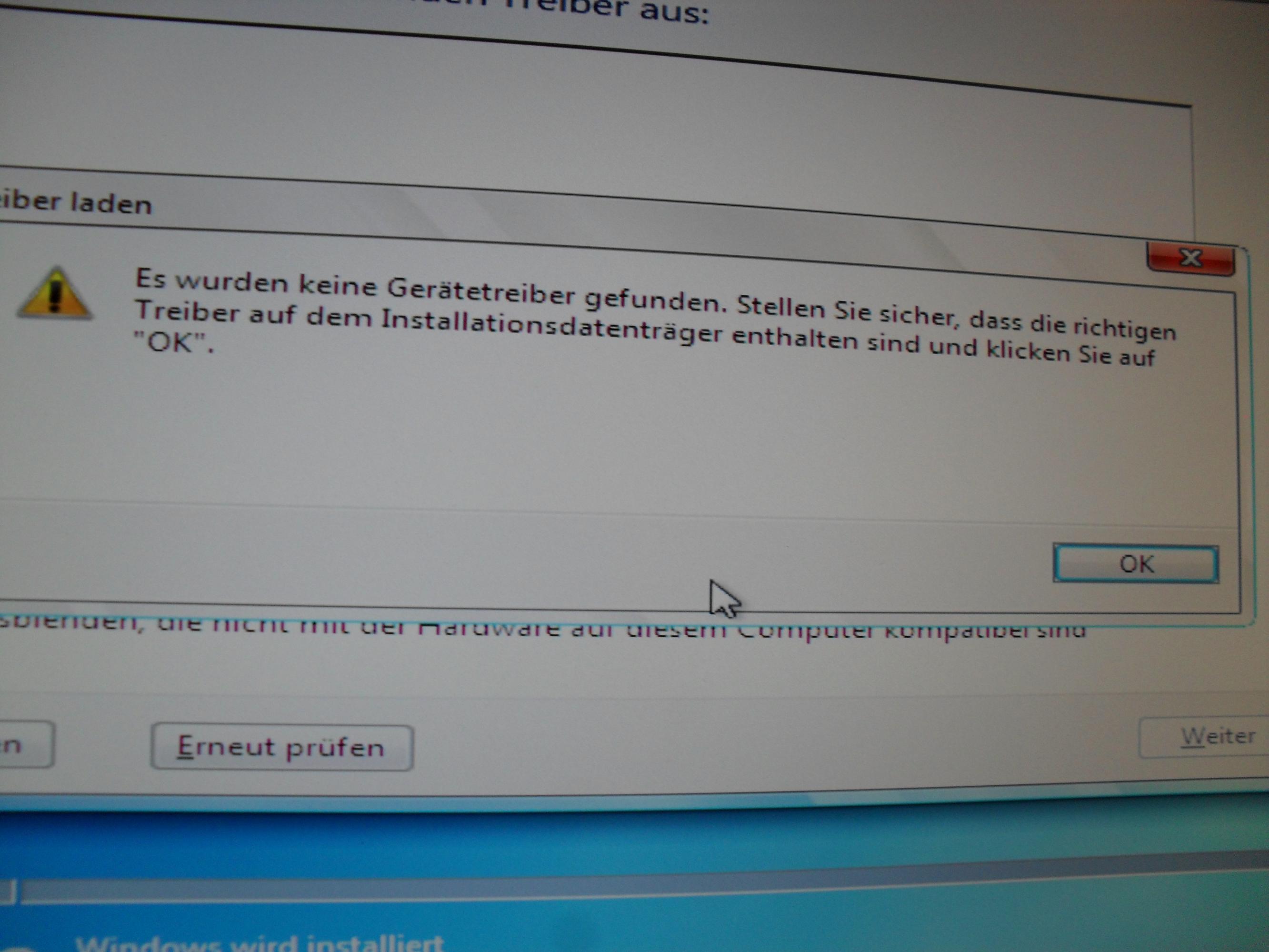

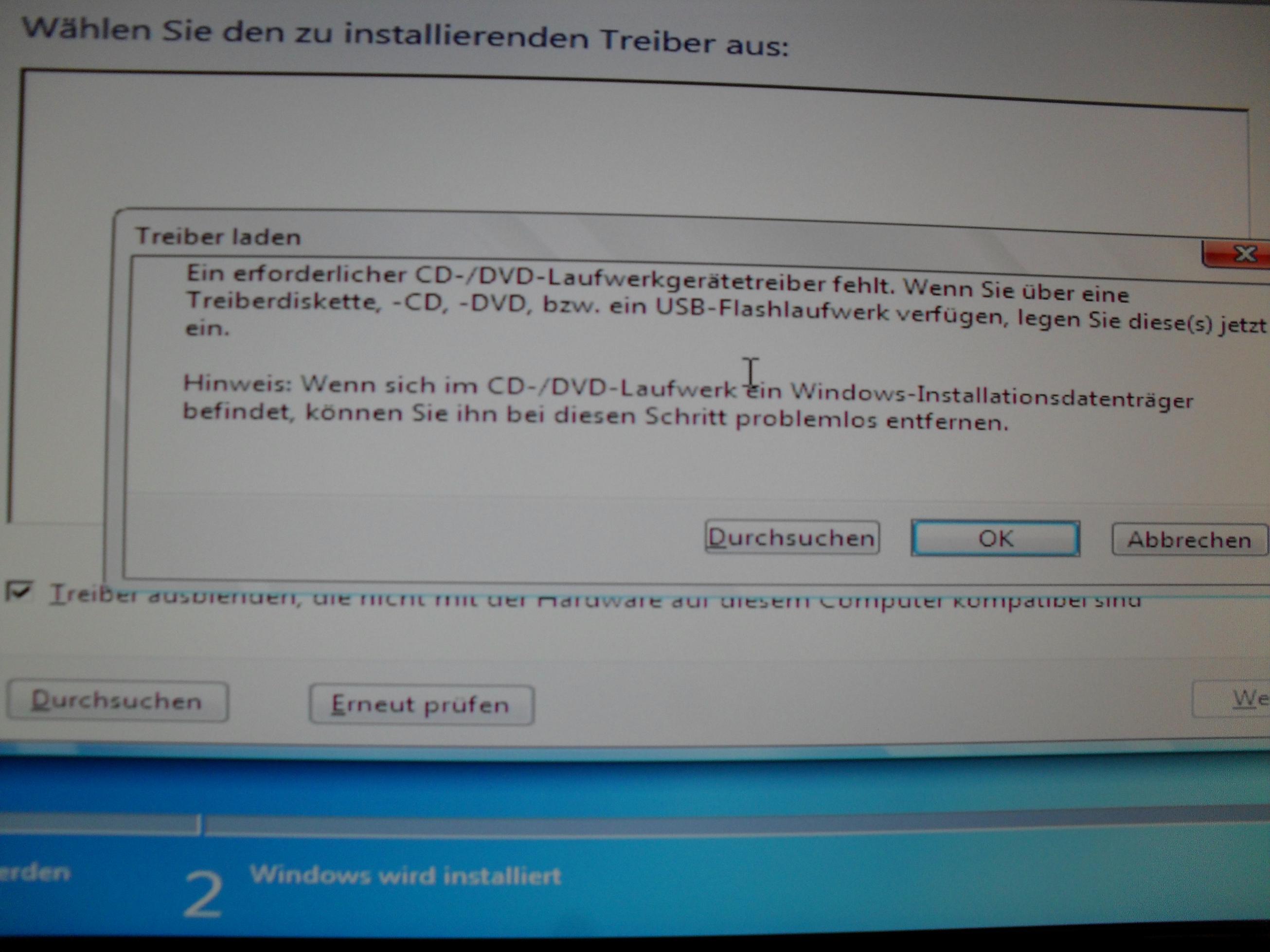

Ich habe mir vor zwei Tagen selber einen Rechner zusammengebaut (war das erste Mal, lief aber soweit auch ohne Probleme). Nun wollte ich Windows 7 installieren. Der PC booten ganz normal von der DVD. Dann kommt ein Fenster mit einem Feld "Jetzt installieren", da klicke ich drauf und dann kommt diese Meldung:
https://www.computerbase.de/forum/attachments/sam_0632-jpg.217928/
Wenn man dann auf "OK" klickt kommt folgende Meldung:
https://www.computerbase.de/forum/attachments/sam_0633-jpg.217936/
Ich bin wirklich mit meinem Latein am Ende. Habe schon die Asus P6T SE DVD eingelegt und versucht dort nach den richtigen Treibern zu suchen, aber ohne Erfolg. (Danach habe ich noch aktuelle Treiber aus dem Netz runtergeladen, auf einen USB-Stick gezogen und diesen an den PC angeschlossen und versucht die Treiber zu installieren. Nützt alles nichts. )
Dann habe ich es noch mit nur 2GB Ram probiert, weil ich es im Internet irgendwo gelesen habe, dass das Probleme bereiten könnte. Natürlich auch ohne Erfolg. Ich vermute, es liegt an den zwei Festplatten, die ich in einem RAID-Verbund verwenden will. (Ich habe keine Jumper eingebaut.)
Vielleicht hatte noch einer dasselbe Problem oder eine Lösung.
Vielen Dank schon mal im Voraus! Bin natürlich für weitere Fragen offen.

Vermutlich ist die Win 7 DVD eine selbstgebrannte oder entstammt einer defekten ISO Datei. Hatte das gleiche Problem vor ein paar Tagen auch. Normalerweise gibt es für Win 7 nichts das es nicht von Hause aus kennt und braucht keine extra Treiber für das Setup. Tausche einfach mal die Setup DVD aus und versuche es damit!
Oh ja! Perfekt! Das werd ich mal testen. Ich hab die DVD nämlich von unserer Fachhochschule runtergeladen. (Die Fachhochschule kooperiert mit Microsoft und bietet für Studenten einige kostenlose MS-Produkte an.) Dann wird es wohl wirklich an der iso Datei liegen...

An welchem Controller ist der DVD-Player denn angeschlossen? Und wie alt ist der DVD-Player? Neueste Firmware installiert? Die Fehlermeldung deutet jedenfalls darauf hin, das das Laufwerk nicht am Intel-Controller angeschlossen ist oder wegen alter Firmware, nicht korrekt erkannt wird. Die passenden Treiber für den Intel-Controller sind in Windows 7 vorhanden. Eine andere Möglichkeit der Installation ist die Verwendung eines 4 GB-USB-Sticks.

Musst den Treiber vom Controller (von der Mainboard CD) laden damit er die Platten erkennt.
Für die INTEL oder AMD PORTS muss man KEINE TREIBER INSTALLIEREN, da der Microsoft Standard AHCI im Setup vorhanden ist.
Es wird auch darauf ankommen, an welchen SATA PORTS du deine Platten angeklemmt hast. Die ASUS Boards verfügen meist über einen zusätzlichen SATA Controller von JMICRON ...
Diese nehmen meistens SATA PORT 0,1, und 5 ein, schaue genau im Mainboardbuch nach.
Das Problem : Die JMICRON PORTS sind meist NUR (EXPLIZIT) für DATENPLATTEN, nicht für die Systemplatten gedacht. Ich weiß nicht, was sich ASUS dabei denkt, den JMICRON ausgerechnet PORT 0 und 1 zuzuweisen.
Wenn sich deine Platten an den JMICRON Ports befinden, brauchst du auch die JMICRON Treiber, um Windows 7 auf die Platten zu installieren. Doch sollten daran nur DATENPLATTEN ... so brauchst du auch für die Windows 7 Installation zunächst nicht die JMICRON Treiber.
Das kannst du änden, indem du die Platten an die SATA PORTS vom INTEL oder AMD Controller anklemmst. Ich nehme an, es sind bestimmt die PORTS 2,3,4,6 u.s.w. Die Systemplatte sollte an den NIEDRIGSTEN PORT von denen. Also in dem Fall SATA PORT 2.
