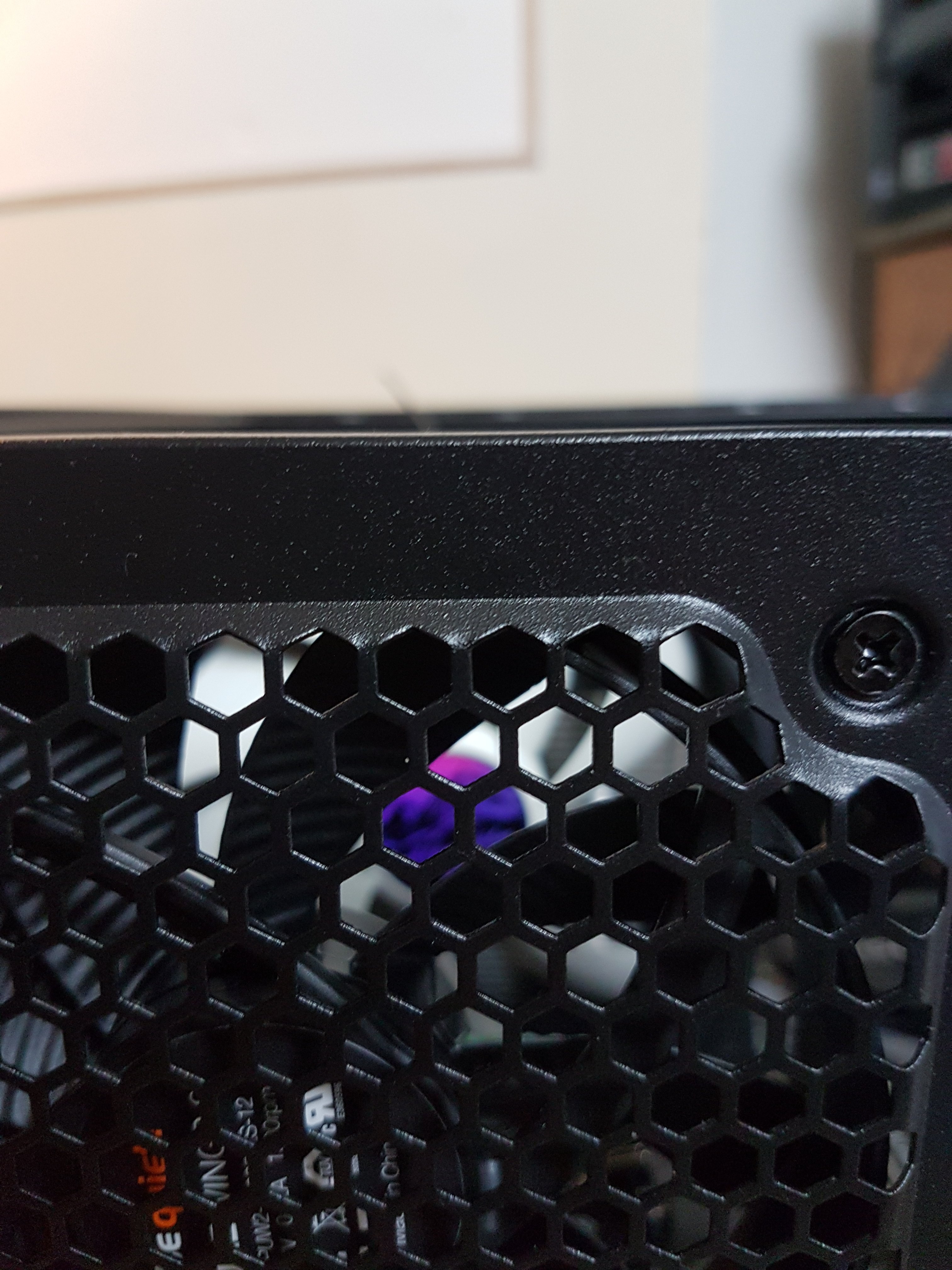

Ich fang immer an auf der Seite ohne den Hebel einzuhängen(Bild2).
Aber auf der anderen Seite, habe ich das Gefühl, dass es einfach nicht passt.

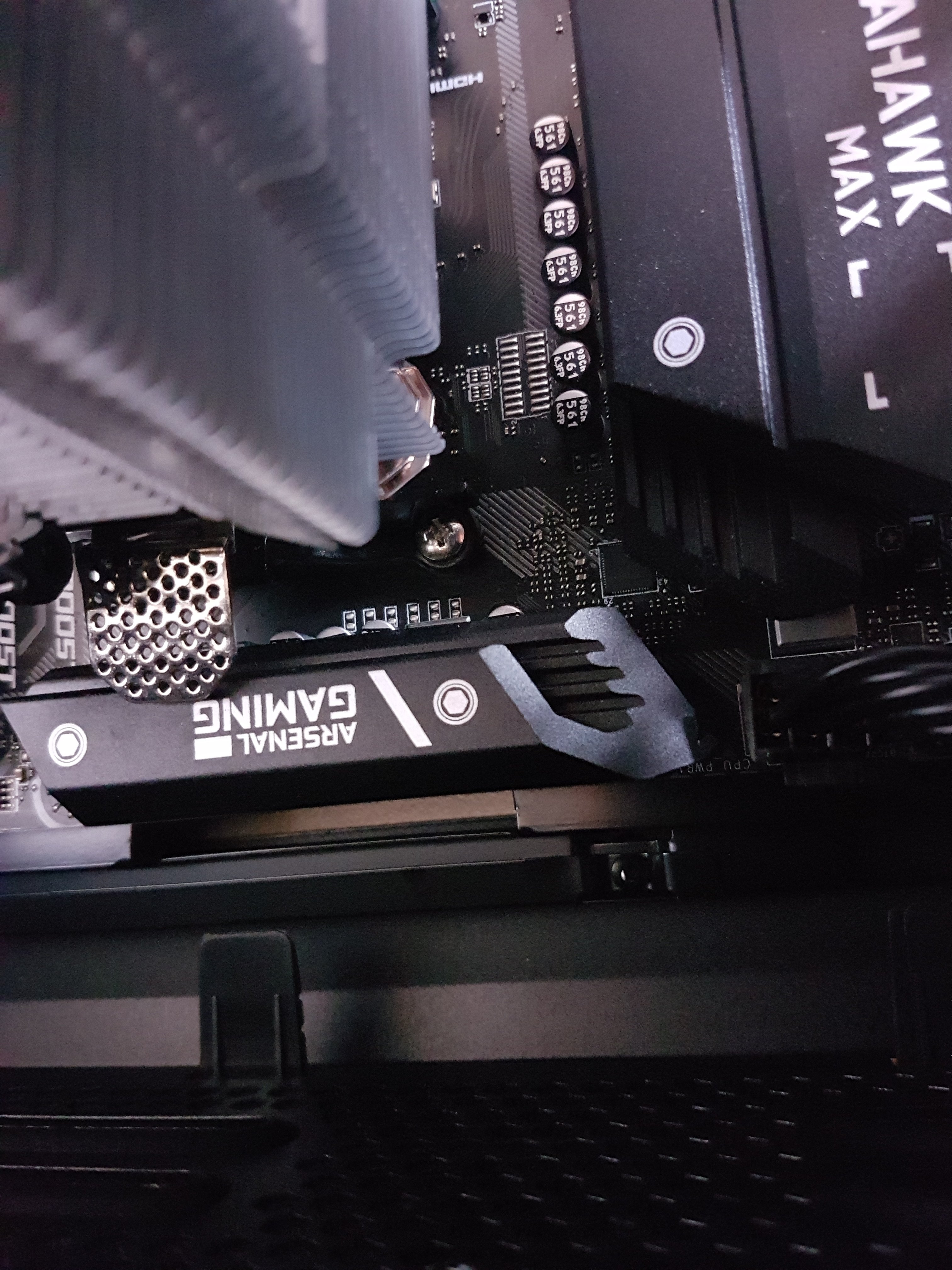

Da rastet nichts ein (Bild3) und irgendwie ist die Arsenal Gaming Blende im Weg.

Der Kühler scheint nicht kompatibel mit dem Board zu sein.
Und um 180 grad drehen geht nicht?
Reaktionen: Lifad285
Genau, drehen, das Du an den "Hebel" besser rankommst. Geht auch so dann noch ziemlich straff/schwer ! Da haben sich schon etliche User schwer getan, aber es geht. Das MOBO kanns auf jeden Fall ab ! :rolleyes:

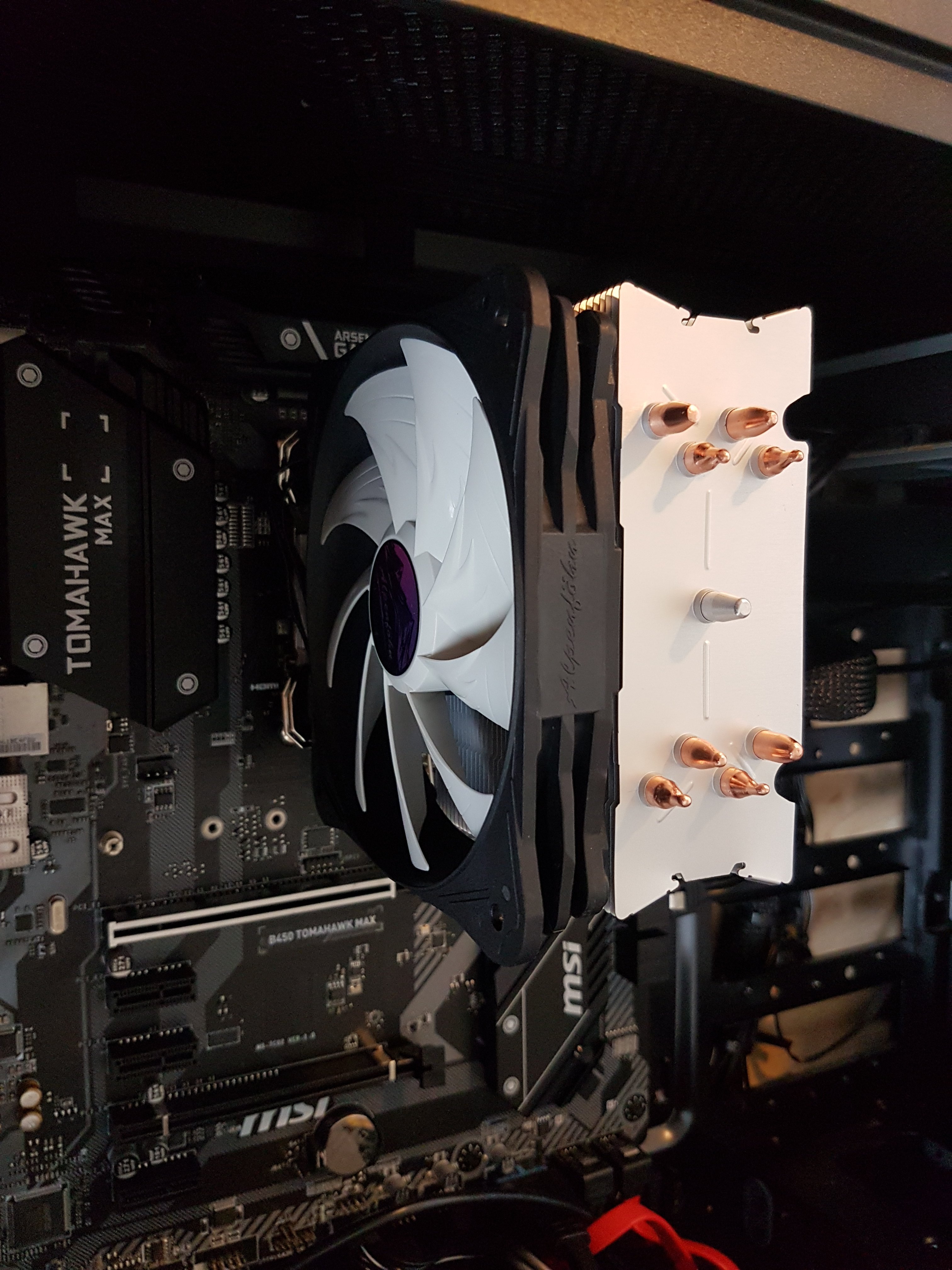

Aber behindert das so nicht den Airflow? Der Lüfter zeigt jetzt zur I/O Blende hin.

Oh Gott. Den krieg ich nie wieder runter

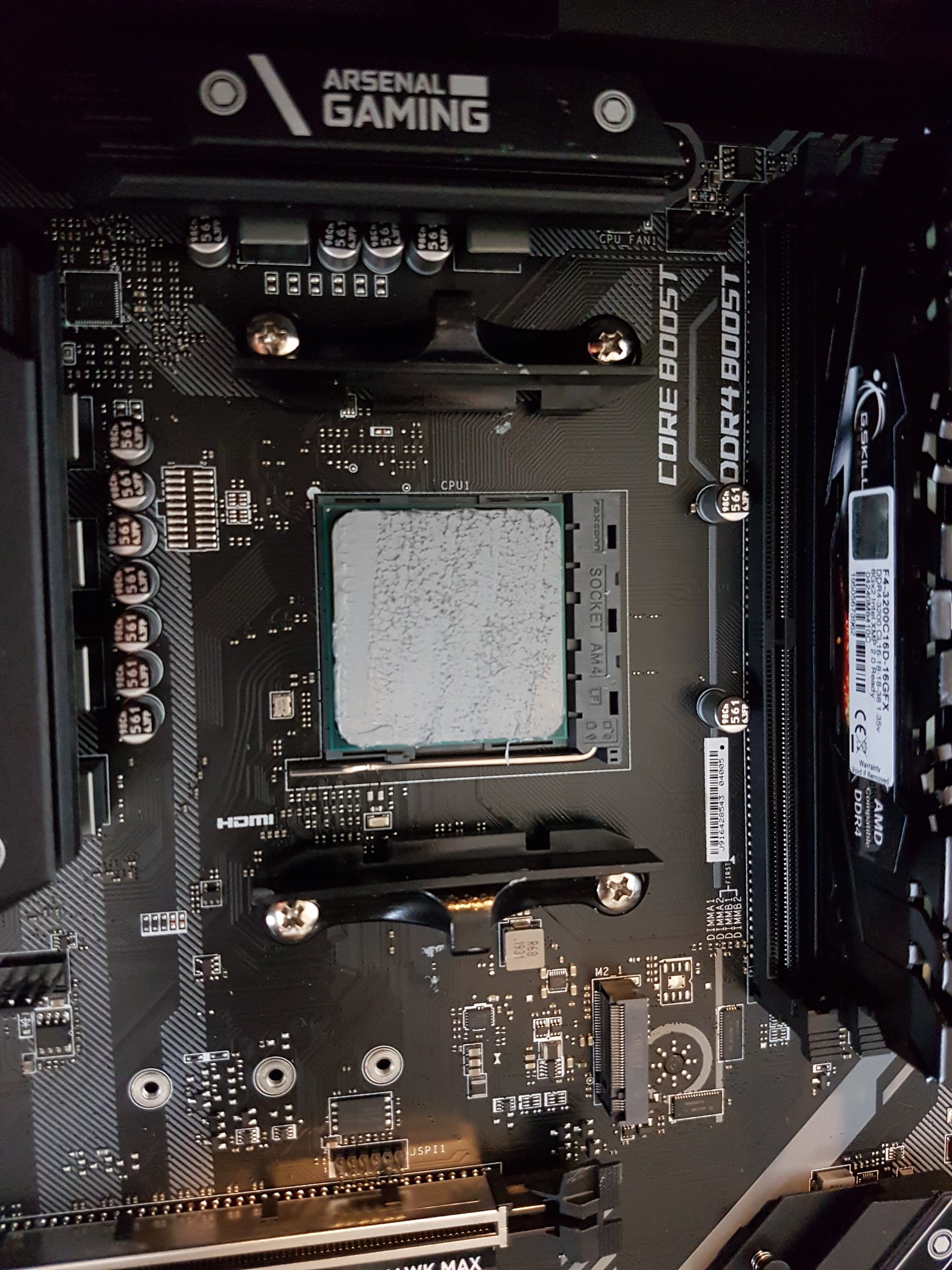

Es sollte laut Bilder machbar sein, entweder den Blechbügel mit den Board-Haltenasen um 180 Grad gedreht draufzuschrauben.
Genauso sollte es machbar sein, den Clipbügel vom Lüfter abzumachen und andersherum oder auf der anderen Seite vom Kühler einzuclipsen.

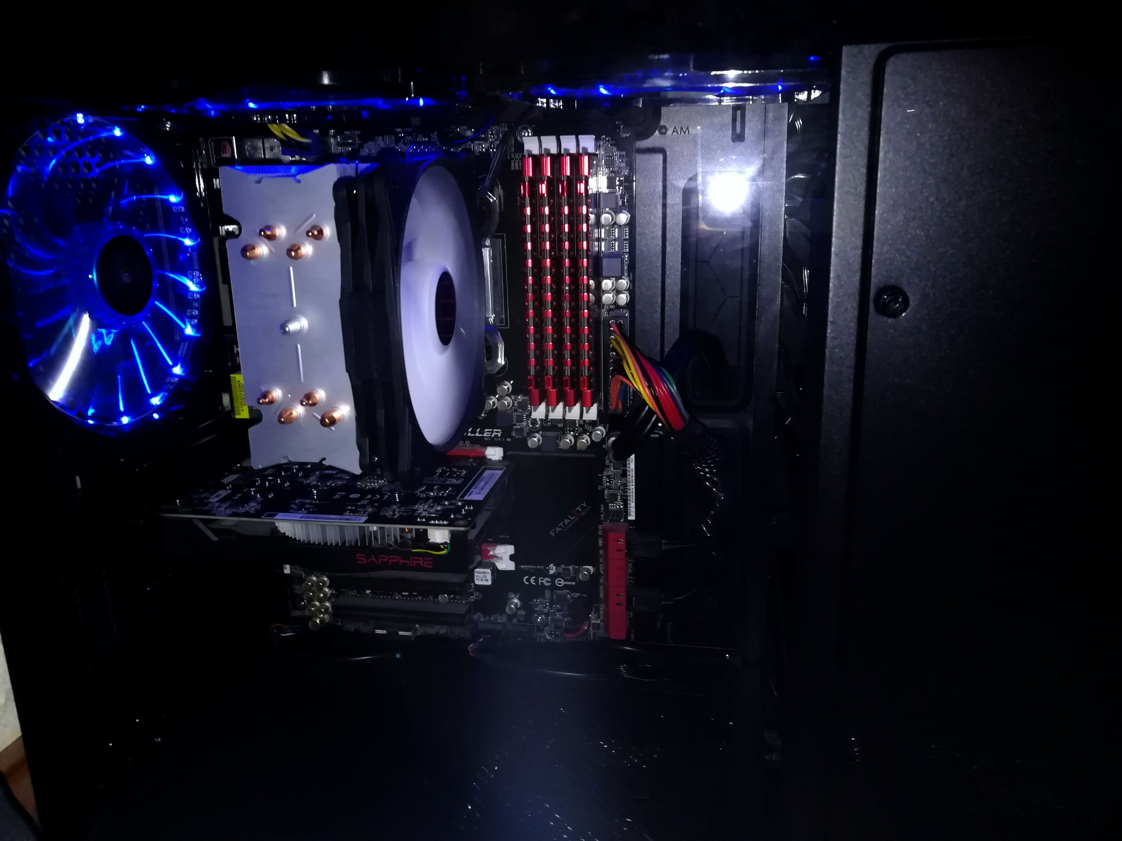

Gehäuse Lüfter und CPU Kühler stehen sich jetzt gegenüber.

Ja, sieht so aus, dass der CPU Lüfter jetzt in die falsche Richtung bläst.
Wobei auf der anderen Seite evtl. die RAMs dem Fingerbügel im Weg wären, wenn du den Blechrahmen um 180 Grad gedreht draufschrauben würdest.
Würde denn, so wie es derzeit montiert ist, der Lüfter auf der RAM-seitigen Seite Platz haben?

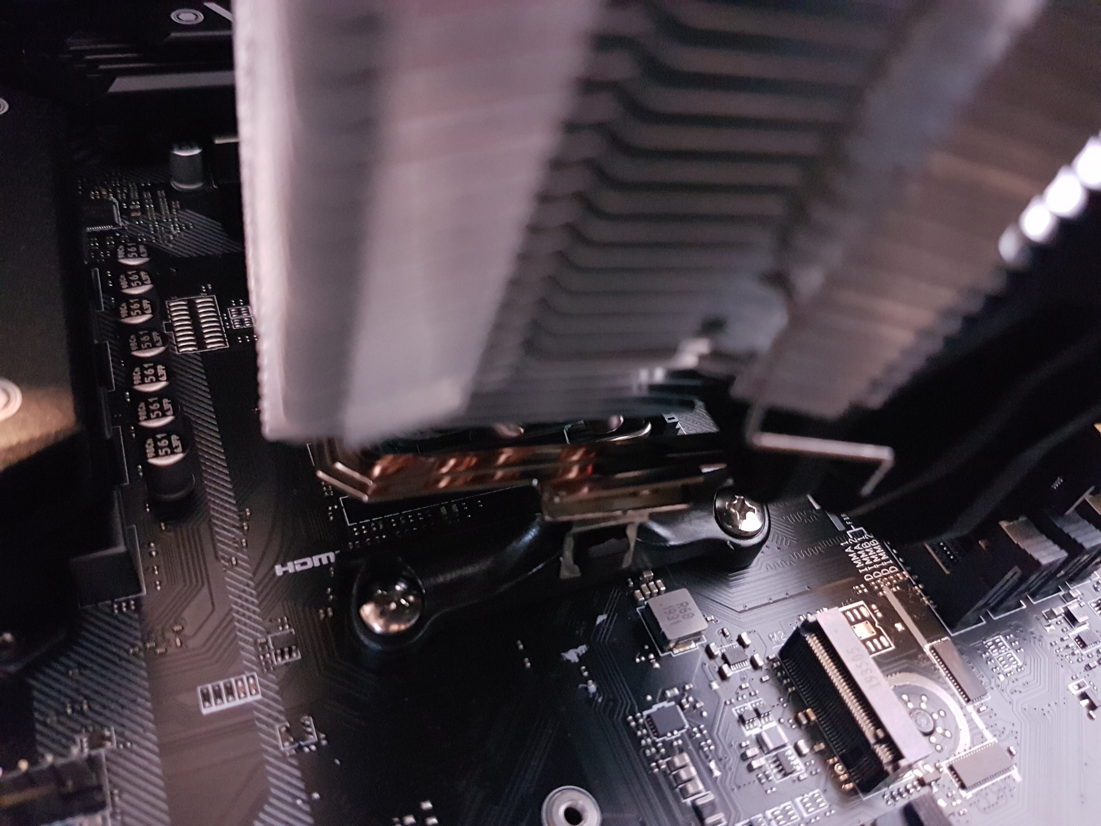

Einfach den Bügel aushängen, am Kühler oder am Fan und auf der anderen Seite anbaun. Der Nevis müßte hoch und schmal genug sein, so das auf der Seite Platz genug ist. Bei mir kommt er nicht mal an die RAM-Bänke und wie gesagt hoch genug isser auch, um über den anderen Teilen zu bleiben (s.Foto #5). ;)

Man kann die Bügel auf beiden Seiten anbringen und die Bügel abzumachen, ist bestimmt kein Hexenwerk. ;) Bei mir ist der Fan auch über dem Befestigungshebel des Nevis (s. og. Foto).
Nach drei Stunden Verzweiflung hab ichs geschafft.
Der Hinweis, irgendwas zu wechseln/drehen hat geholfen. Ich hab die Halterung abgeschraubt und die einmal um 180 Grad gedreht und dann wieder an den Kühler.
Jetzt zeigt der Kühler auch in die richtige Richtung.
Etwas Nervenkitzel war beim Abbau des Kühler dabei. Da hat das MB schon einiges Aushalten müssen: musste die AMD CPU-Kühler Halterung unter Spannung abschrauben. Zum Glück funktioniert jetzt alles.
Danke für Eure Hilfe

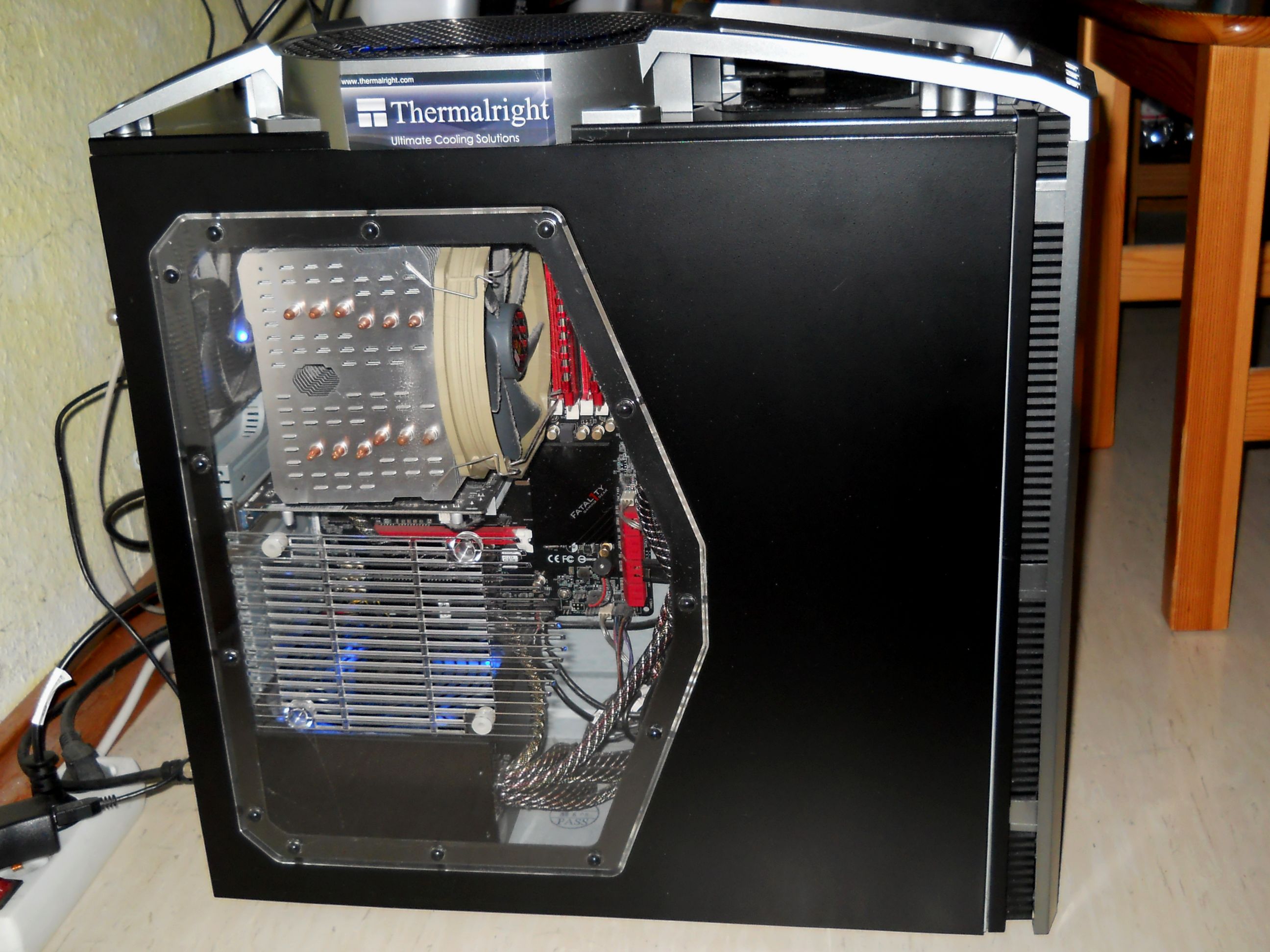

Ich hatte bei der Montage, in der Hinsicht, keine Bedenken. Im Vorfeld schon viel von dem Kraftakt gelesen, aber soooo schlimm wars dann doch nicht.
Leistungstechnisch kommt er an den Macho nicht heran, wäre auch ein Unding, da fehlt es doch an "Kühlmaterial", aber er ist ne preiswerte Alternative (dazu noch ohne Backplate), wenn man alle RAM-Bänke bestücken möchte !
