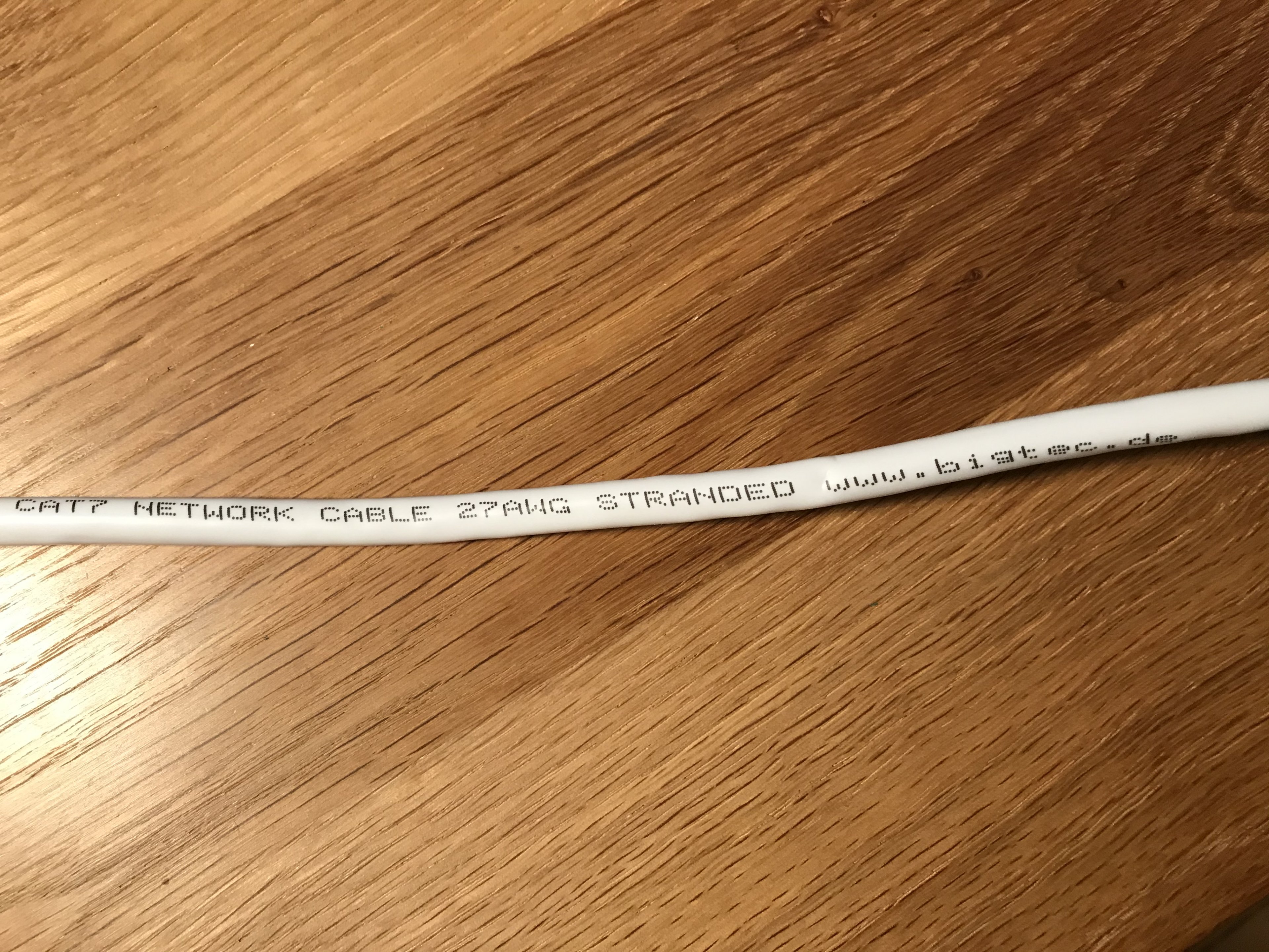

Die Kabel sind nun eingetroffen und ich habe festgestellt, dass die Kabel deutlich weniger Beschriftung enthalten als meine alten.
Auf den Kabeln steht "CAT7 NETWORK CABLE 27AWG STRANDED www.bigtec.de".
Auf den Kabeln steht nicht, dass es sich um geschrimte SFTP Kabel handelt.

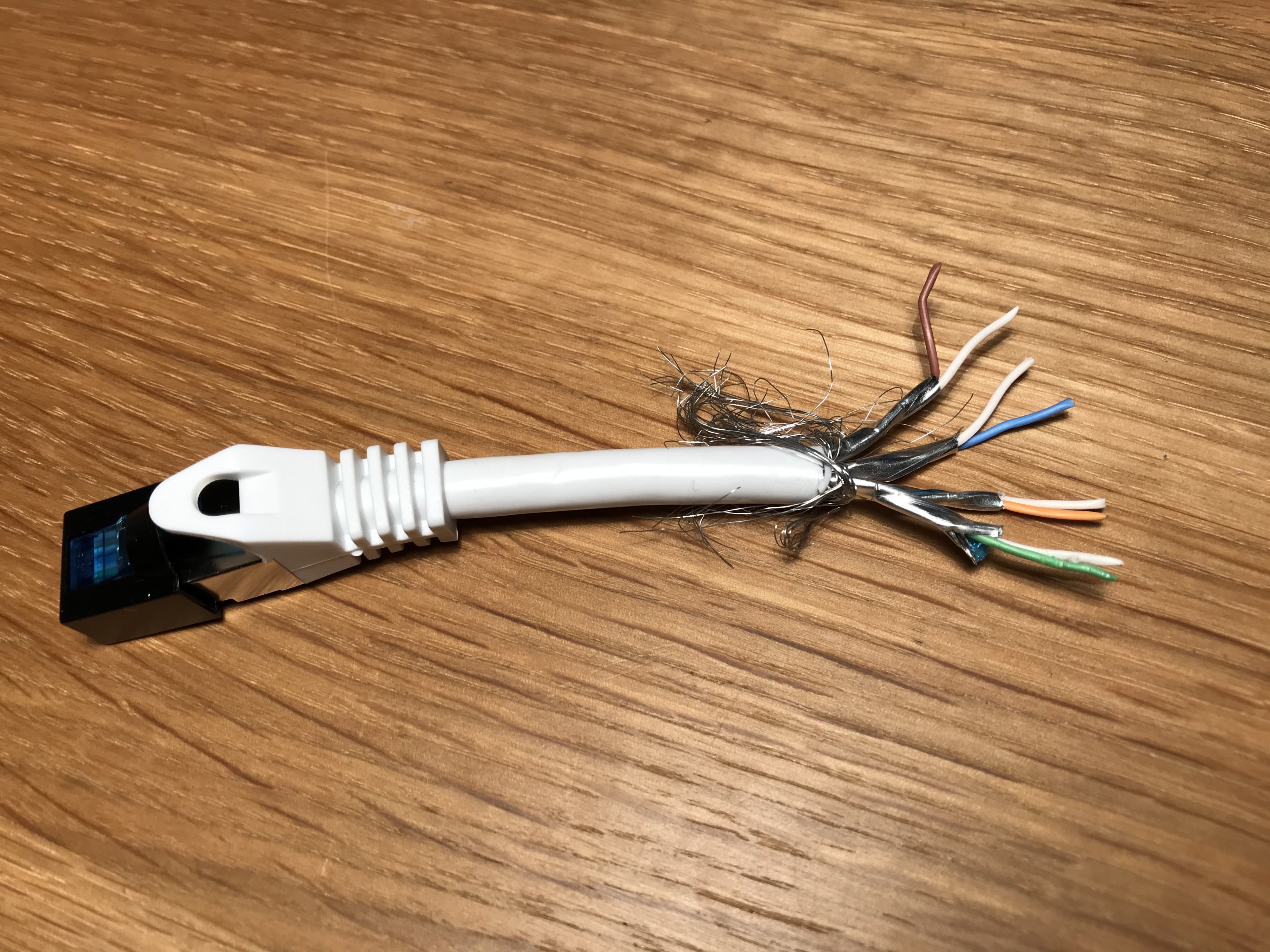

2) Wie kann ich die Qualität der Kabel überprüfen? Wenn ich ein Kabel durchtrenne, wie müsste das dann aussehen, wenn es ein
höherwertiges Kabel ist? (Wahrscheinlich ist es auf kurzen Strecken nicht so wichtig.)

Steht doch alles relevante drauf: S/FTP und 27AWG.
S/FTP, Screened Foiled Twisted Pair, also metallisch geschirmte Adernpaare + eine gemeinsame Schirmung aus Kupfergeflecht. Oder steht S/FTP nicht drauf?
27AWG, American Wire Gauge, hier in der Größe 27, also Adern mit einem Querschnitt von 0,102mm².
Interessant wäre noch die maximale Betriebsfrequenz, bei Cat.7 min. 600 MHz.

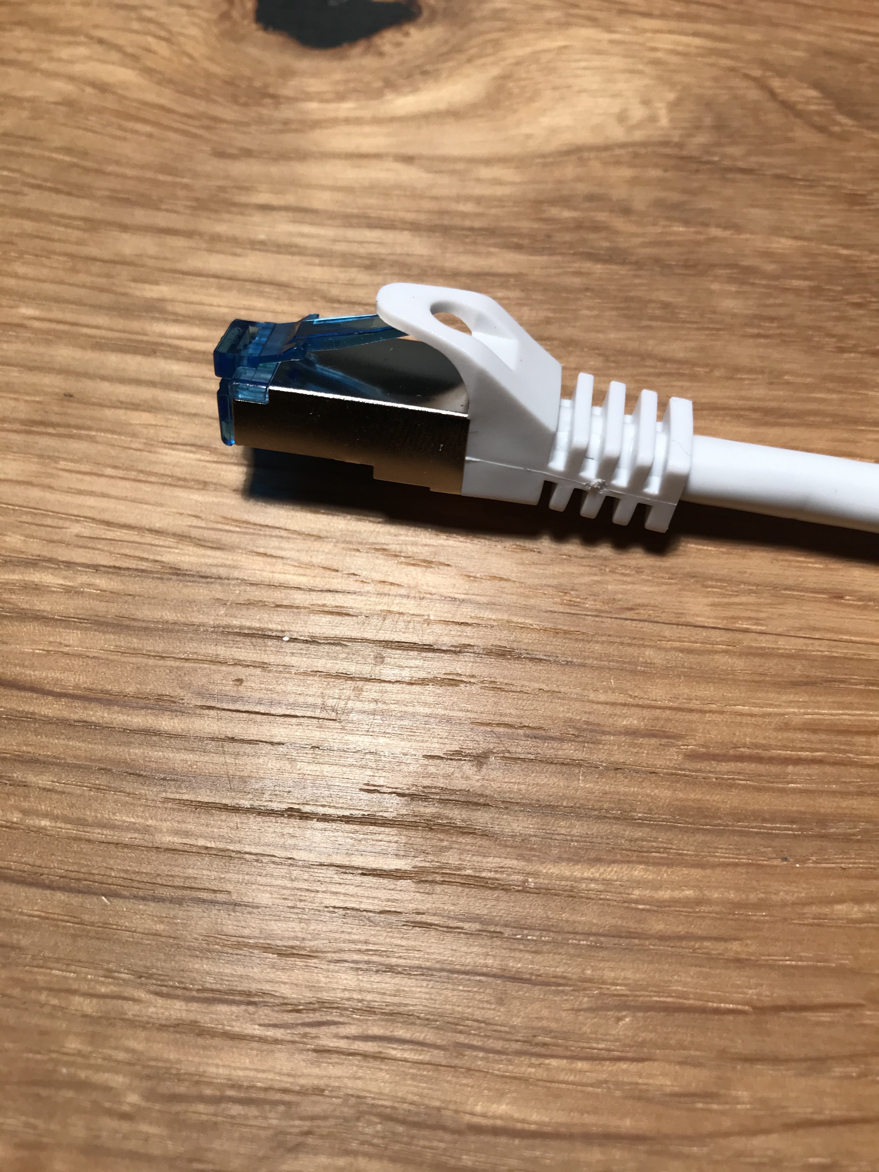

Interessant wäre schon mal zu wissen ob die Stecker mit Metall ummantelt sind oder ob sie aus nur aus durchsichtigem Kunststoff bestehen. Falls letzteres, sind die Kabel selber allerhöchster Wahrscheinlichkeit nach nicht geschirmt.
Hallo t-6,
die Stecker scheinen aus Metall zu sein.
Anbei ein Foto von dem Stecker und von der Beschriftung.

Ich habe ein Kabel geopfert, um zu sehen, ob da eine Schirmung vorhanden ist.
Anbei das Foto.
Die beiden Schirmungsarten für SFTP kann ich wohl erkennen. Aber mit bloßem Auge kann man fast kein
Kupfer mehr in den Adern erkennen.
