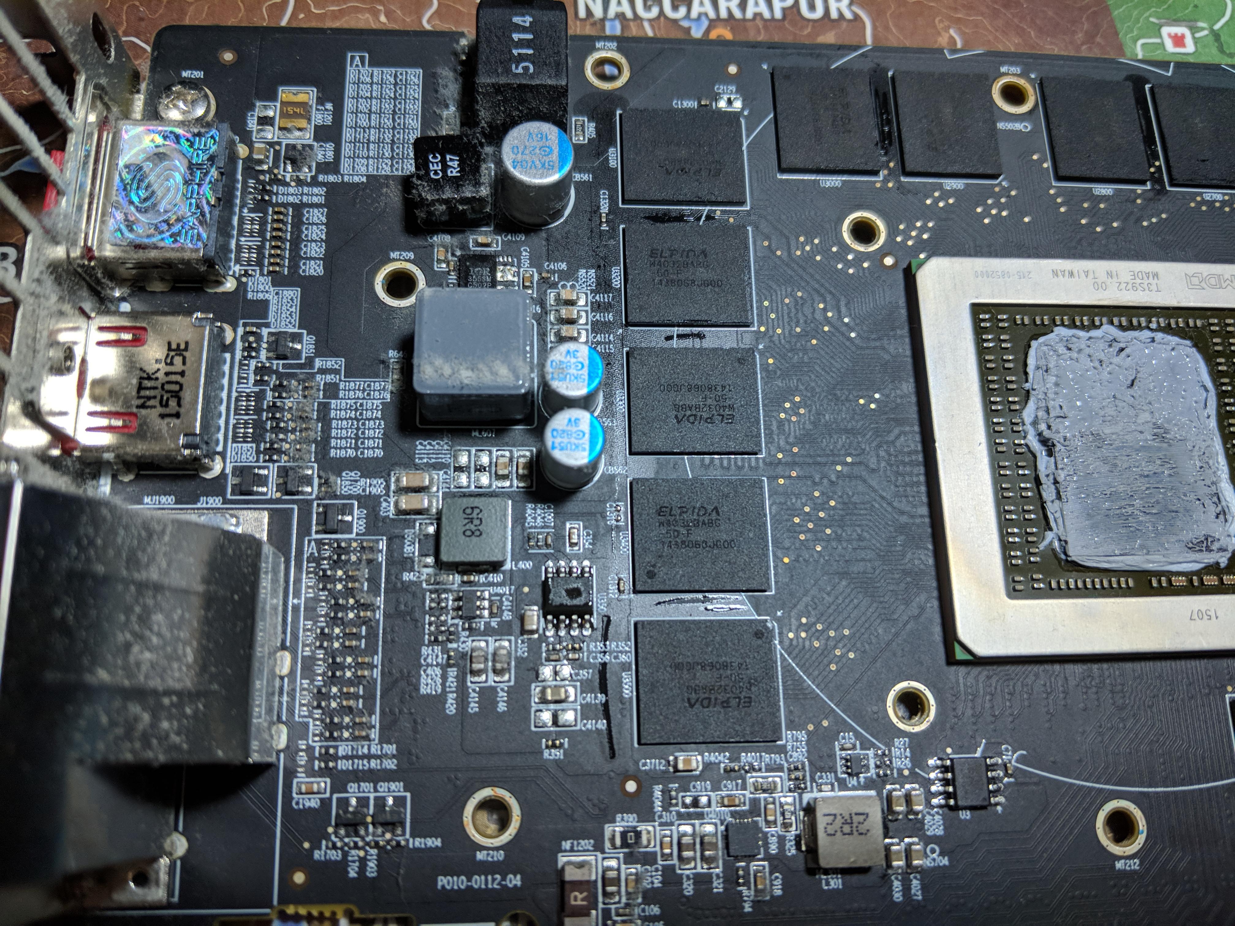

Ich sehe zu, dass ich die Karte aufschraube und stelle ein paar Fotos rein. Das könnte eventuell mehr infos bringen

Fotos wären schön, evtl. sieht man ja direkt auf anhieb etwas.
Wenn da nen VRM durchgebrannt ist, würde ich das Ding direkt aufgeben kannste höchstens für nen paar Euro zu den Kleinanzeigen als defekt anbieten.

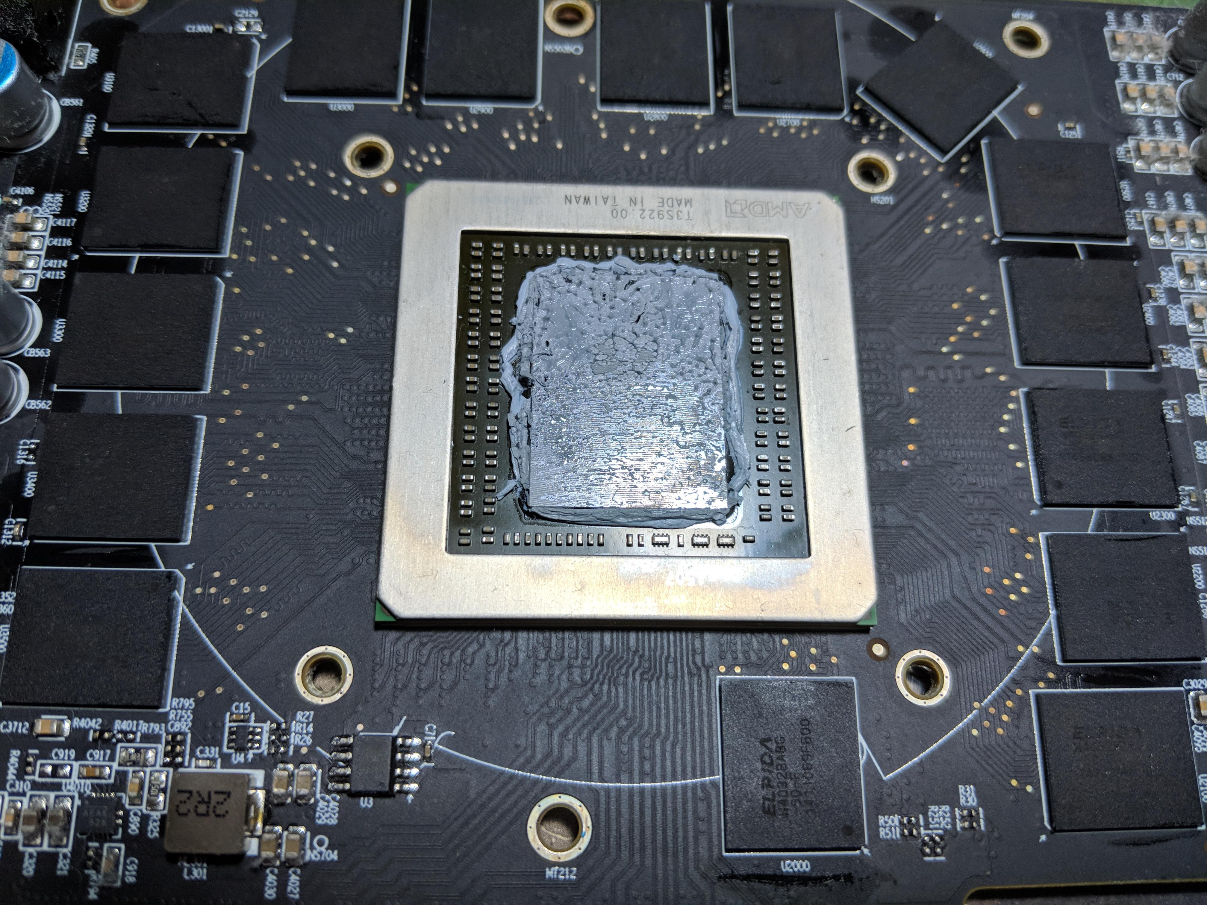

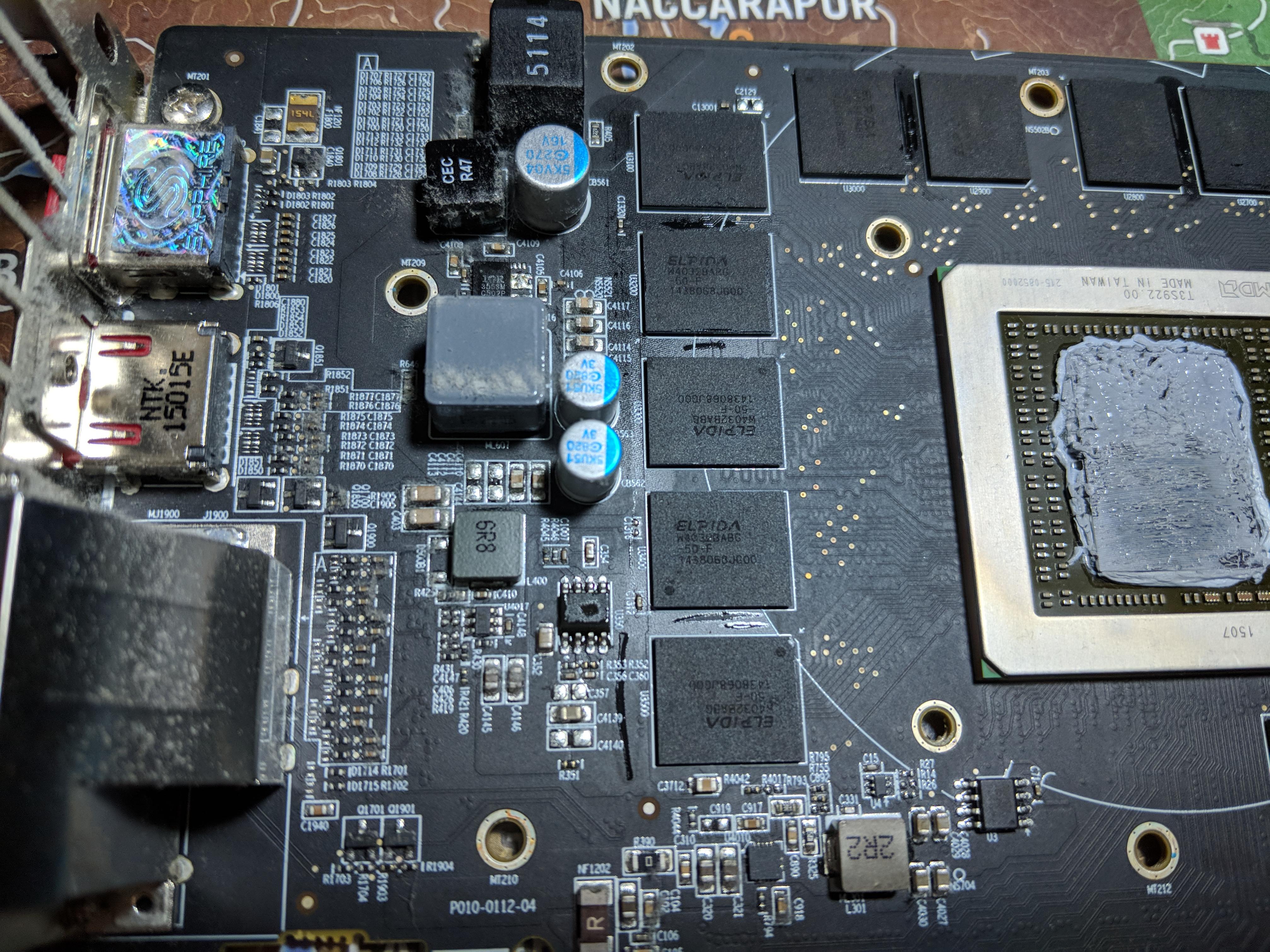

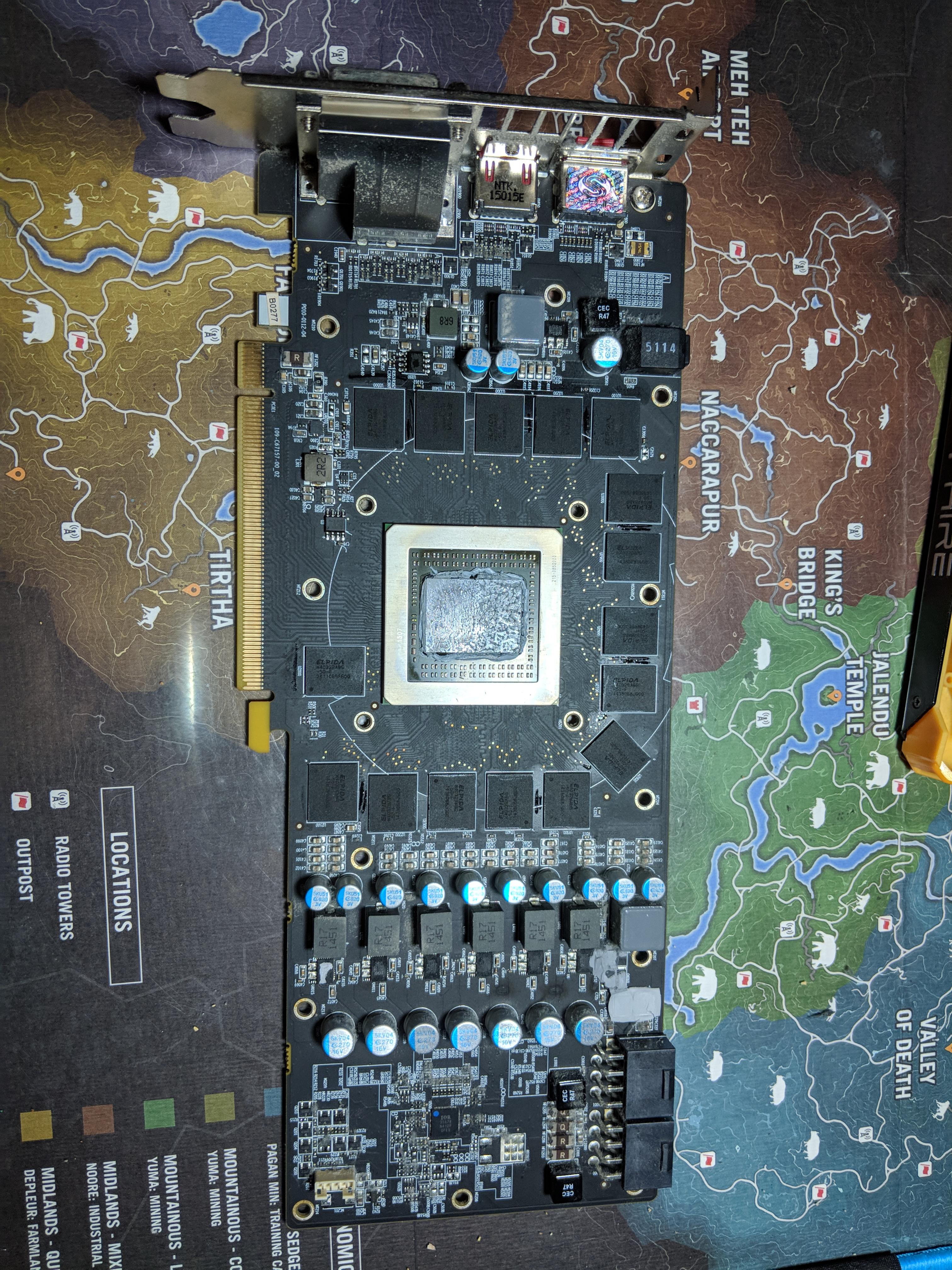

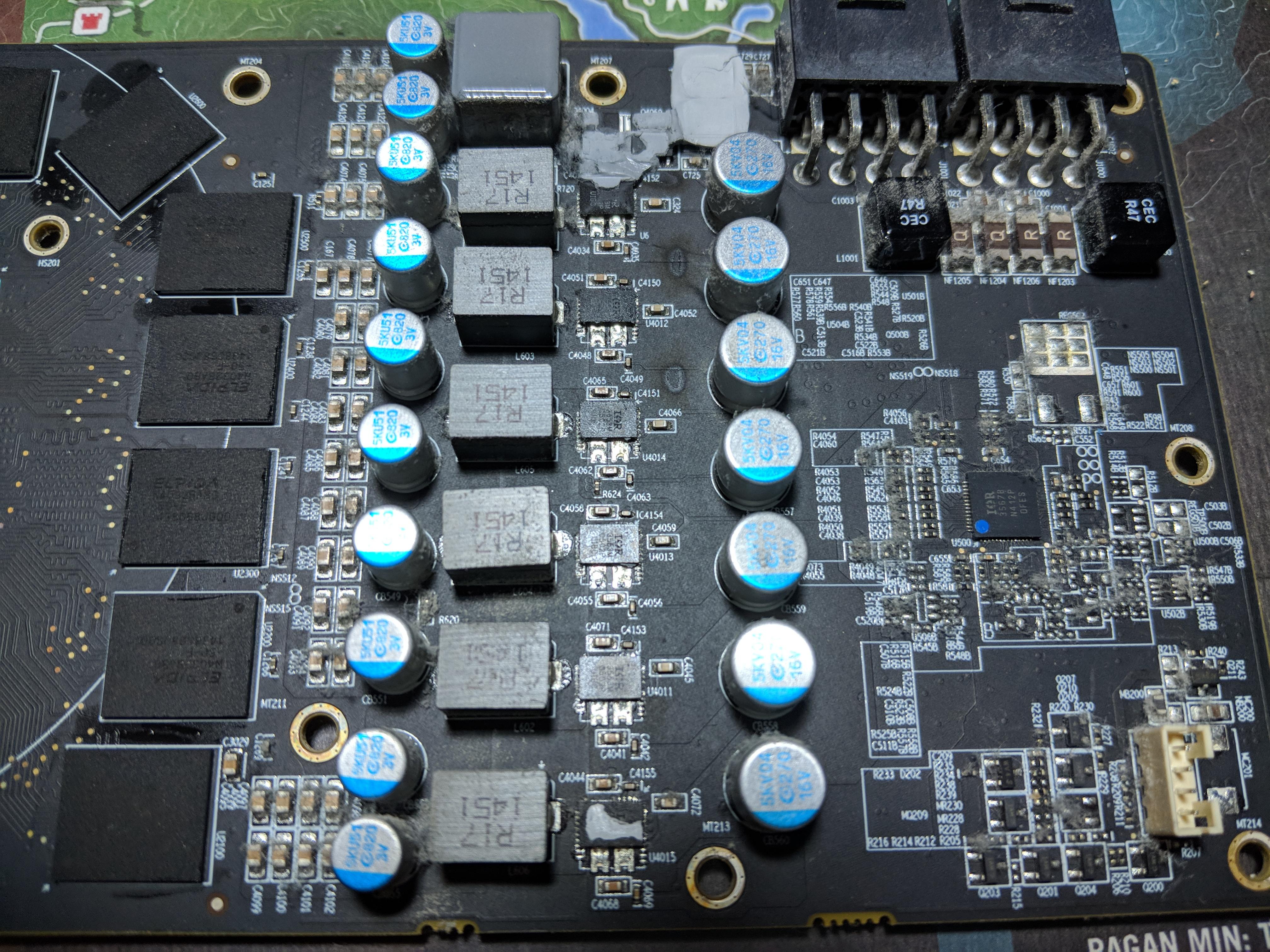

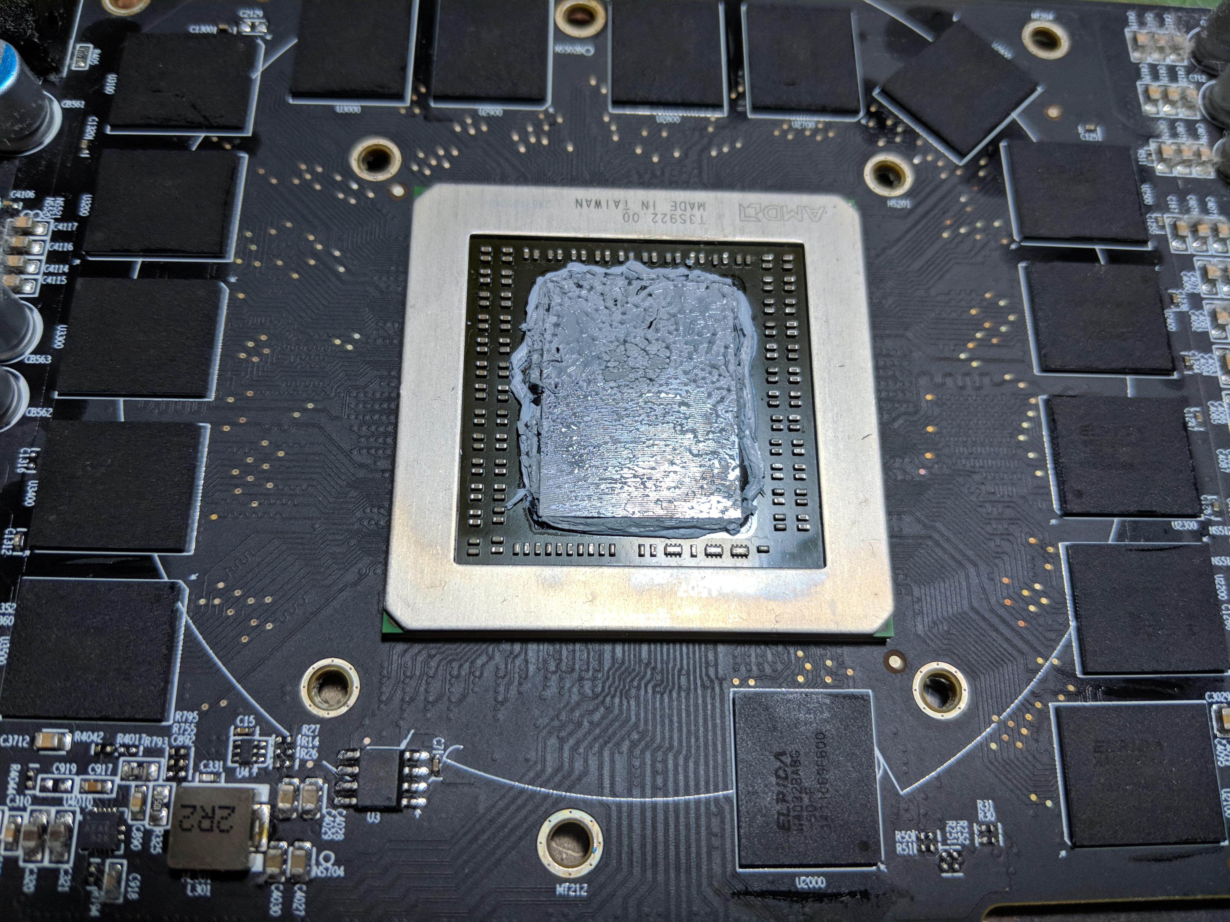

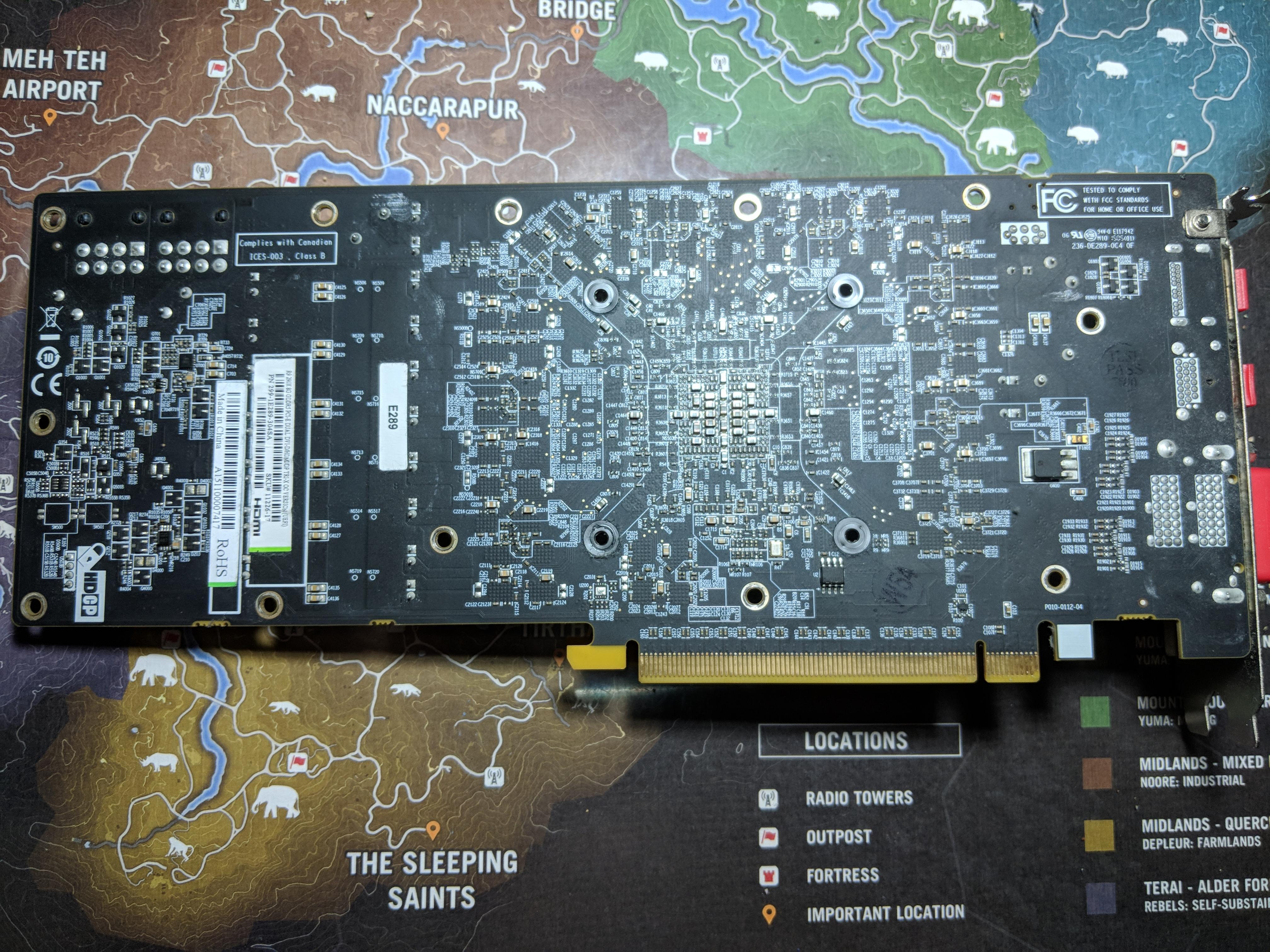

Hab die GPU auseinander genommen. Kam gestern leider nicht mehr dazu. Ich hoffe ihr könnt was erkennen :)
Die GPU wurde nochmal in den PC gesteckt und nicht erkannt im Bios
