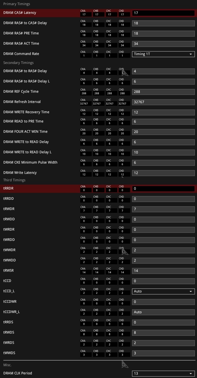

PC ist jetzt zusammengebaut, danach gleich aktuelles ABBA Bios aufgespielt und bekomme bei Userbenchmark.exe folgendes angezeit :
trotz aktivierten XMP Profil?! (Speicher ist verbaut der: F4-3200C14D-32GTZ) Hab ich was übersehen oder müsste ich noch was einstellen? Würde mich auch mal am Ram OC probieren mit Hilfe um die auf 3600 zu bringen. Bin etwas spät ins Bett von der Nachtschicht der PC hatte heute mal vorrang grins
Mich wundert auch das die verbaute 5700 XT hin und wieder etwas laut vor sich hin brüllt im IDLE, ganz ungewohnt von meiner damaligen Gainward 1070 die war im idle immer flüsterleise. Mit MSI Afterburner Lüfterkurve der Grafikkarte anpassen? Der PCH Lüfter wurde bereits auf Silent gestellt, war zumindestens das erste was ich gleich eingestellt hatte nach Bios update. Also bin mir schon sicher das es die Grafikkarte ist und nicht der PCH Lüfter. Eine direkte Ohrprobe nah am Gehäuse müsste ich nochmal in Erwägung ziehen. ;)
Das geladene XMP Profil hat wahrscheinlich ganz lasche Timings á la 16-18-18-38 hinterlegt, von daher ist das jetzt erstmal nicht verwunderlich. Was sagt denn CPU-Z?
Ansonsten schau doch mal hier rein.
Grüße

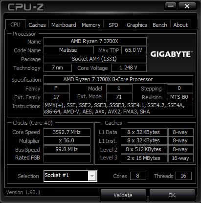

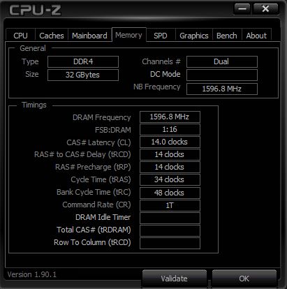

momentus hier wiefolgt ->
Also lasche Timings sind das nicht gerade.
CPU Temperatur auslesen CoreTemp für Ryzen noch verwendbar oder lieber anderes Tool nehmen?
Lasche Timings scheinen wohl nicht hinterlegt zu sein. Dann würde ich im verlinkten Thread weitermachen.
