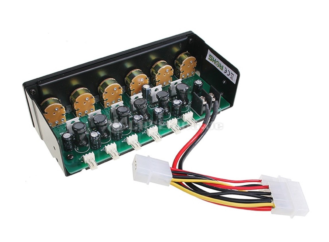

für ein (nonPC) Projekt würde ich gerne 4-6 BitFenix Spectre PRO 200mm an folgende Lüftersteuerung hängen: Lamptron FC2 Fan Controller
Dafür benötige ich noch ein Netzteil. Ich habe zwar ein externes Netzteil aber das liefert mir nicht genug Power. Dabei handelt es sich um ein NAVILOCK Netzteil ext. 240V > 4-Pin 12V/2A mit einem 12 Volt Anschluss. Problem: Benutze ich dieses Netzteil in Verbindung mit der Lüftersteuerung und hänge mehr als drei Lüfter an, so werden alle angeschlossenen Lüfter langsamer da das Netzteil anscheinend zu schwach ist.
Leider weiß ich auch nicht, weshalb die Lüftersteuerung drei Eingänge für 12 Volt hat:
Heißt das, dass ich drei x 12 Volt dort anschließen kann?
Wie schon oben erwähnt suche ich also ein passendes Netzteil und ich habe mir überlegt einfach ein PC-Netzteil dafür zu holen. Ein be quiet! Pure Power 11 Non-Modular 80+ Bronze (300W) vielleicht? Oder habt ihr bessere Vorschläge?
das sind doch sicher keine 3 buchsen, sondern 1x buchsen und 2x stecker.
sind quasi dafür gedacht ads man das ding auch anschließen kann wenn man eigentlich schon alle molex belegt hat.
