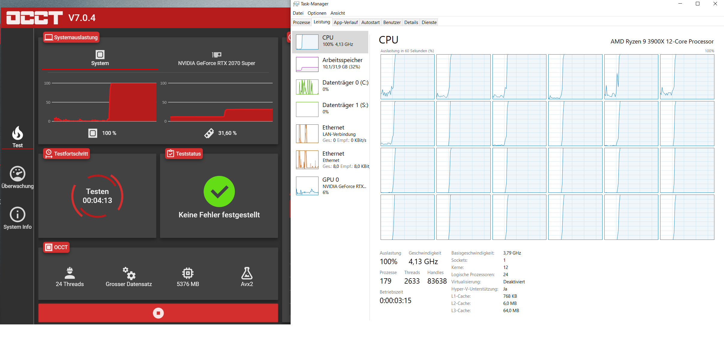

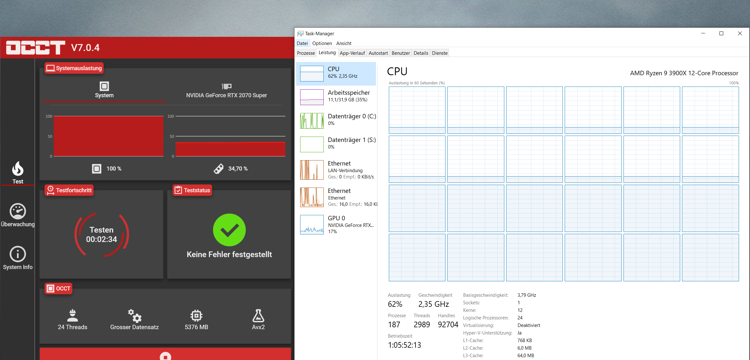

Nach einem Restart verhält sich das System dann wieder normal, alles läuft flüssig. Ich habe nun ein paar tools laufen lassen, unter anderem OCCT, was zuerst keine fehler anzeigte. dann ließ ich es nochmal laufen WÄHREND der PC lahmte, und ich hatte folgendes Problem:
Anscheinend liefen nur die hälfte der Cores unter Vollast auf 100%, die andere Hälfte dümpelte bei ca 30% rum, und lief mit maximal 600 Mhz.
Auch zeigte er mir eine sehr seltsame Betriebszeit im Taskmanager an nämlich war er der Meinung, er lief schon seit über einem Tag, obwohl der PC erst seit ca 15 Minuten an war.
nach reboot wieder alles wie es sein soll.
Hat jemand einen Ansatz, was das für ein Problem sein könnte? lässt es sich beheben oder ist die CPU defekt?
PS: Ich habe einmal ein Bild im "normalen" und "langsamen" zustand angehängt, zum vergleich. Keiner der Tests hat einen Fehler angezeigt, jedoch konnten alle anderen Komponenten komplett ausgelastet werden außer der CPU

0izo schrieb:
Auch zeigte er mir eine sehr seltsame Betriebszeit im Taskmanager an (Siehe Bild, der PC war maximal 15 Minuten an zum Zeitpunkt des Screenshots).
