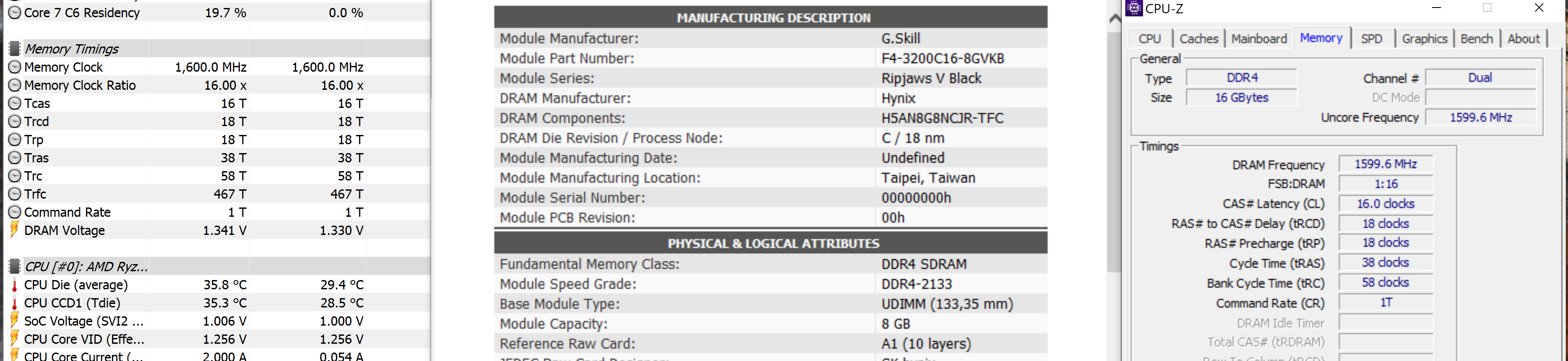

Lies doch bitte mal aus, ob es überhaupt die selben sind (Hynix, Samsung usw), das kannst du mit Thaiphoon machen. Bei unterschiedlichen Herstellern unterscheidet sich auch das Takt-Verhalten (B-Dies / C-Dies usw).
http://www.softnology.biz/files.html
Das hat den Vorteil, dass du den Report in den DRAM Calculator importieren kannst. Unabhängig davon, ob du übertakten willst oder nicht, zeigt dir das Tool dann Settings an, die du dann prüfen kannst.
https://www.pcgameshardware.de/RAM-...-AMD-DRAM-Calculator-for-Ryzen-hilft-1281658/
Meine z.B. sind SK Hynix C-Die und liefen von Anfang an mit CL 16 und 3200 MHz, packen auch CL 16 mit 3600 MHz.
Und probier auch mal nur 2 von den Riegeln auf einmal ob sich die Sache dann bessert, idealerweise zwei mit den selben DIEs, falls es zwei verschiedene insgesamt sind.

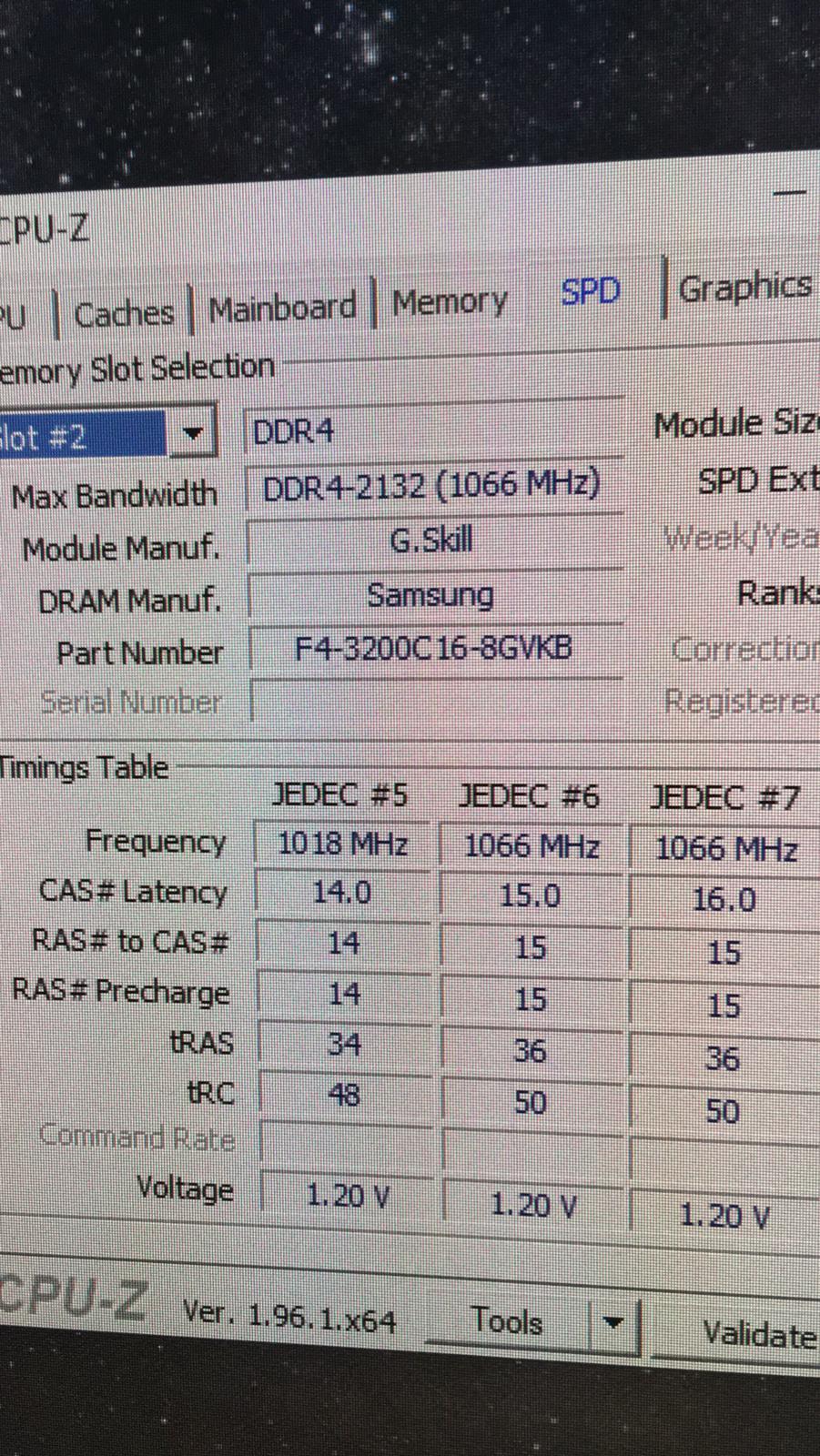

die G.Skill Ripjaws V F4-3200C16D-16GVKB) gibt es mit Samsung B und oder mit SK Hynix

War mir so nicht klar. Im schlechtesten Fall hat der TE ´ne Mischbestückung - da wird es dann echt tricky. Da hilft es dann übrigens auch nicht mit zwei RAM-Sticks zu testen wenn der eine Samsung und der andere Hynix hat. Da hilft dann wirklich nur erst auslesen und dann zwei gleiche einstecken.

Aktuell habe ich gerade nur zwei Module drin, die sind auch von SK Hynix. Möglicherweise sind die beiden, die nicht drin stecken, tatsächlich von wem anders.

Ich habe tatsächlich die Ripjaws oben mit den Aegis verwechselt. So schlecht sind die Ripjaws tatsächlich nicht. Aber Hynix-Mdie (werden die 3200CL16 haben) sind auch nicht die besten ICs.
Die Aegis gelten als IC Resterampe. Man hat häufig Probleme durch die Mischung, weil man nicht gezielt die gleichen ICs kaufen kann.
