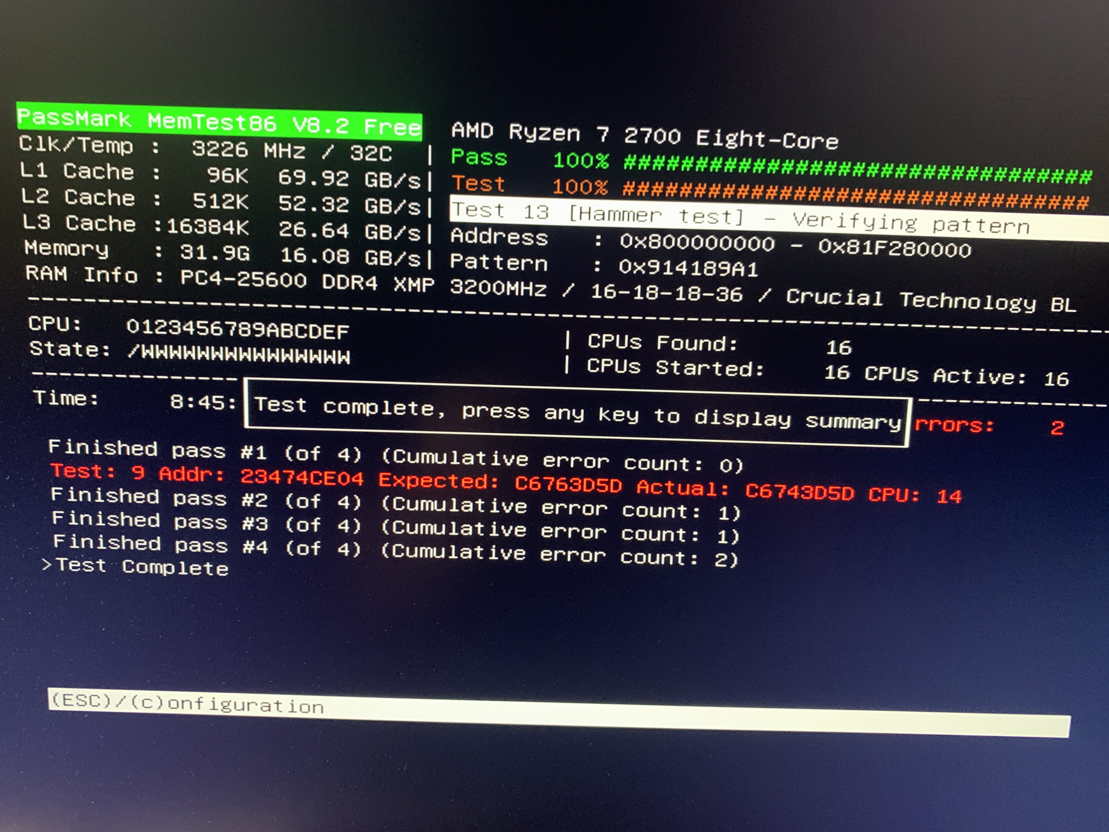

^^Naja, wenn schon nach ein "paar Sekunden" der Bildschirm voll ist mit roten Fehlermeldungen und pro Sekunde 100 neue dazu kommen, brauchste natürlich nicht die std-vier Durchgänge stundenlang abzuwarten :-) Dann ist die Sache auch so klar.

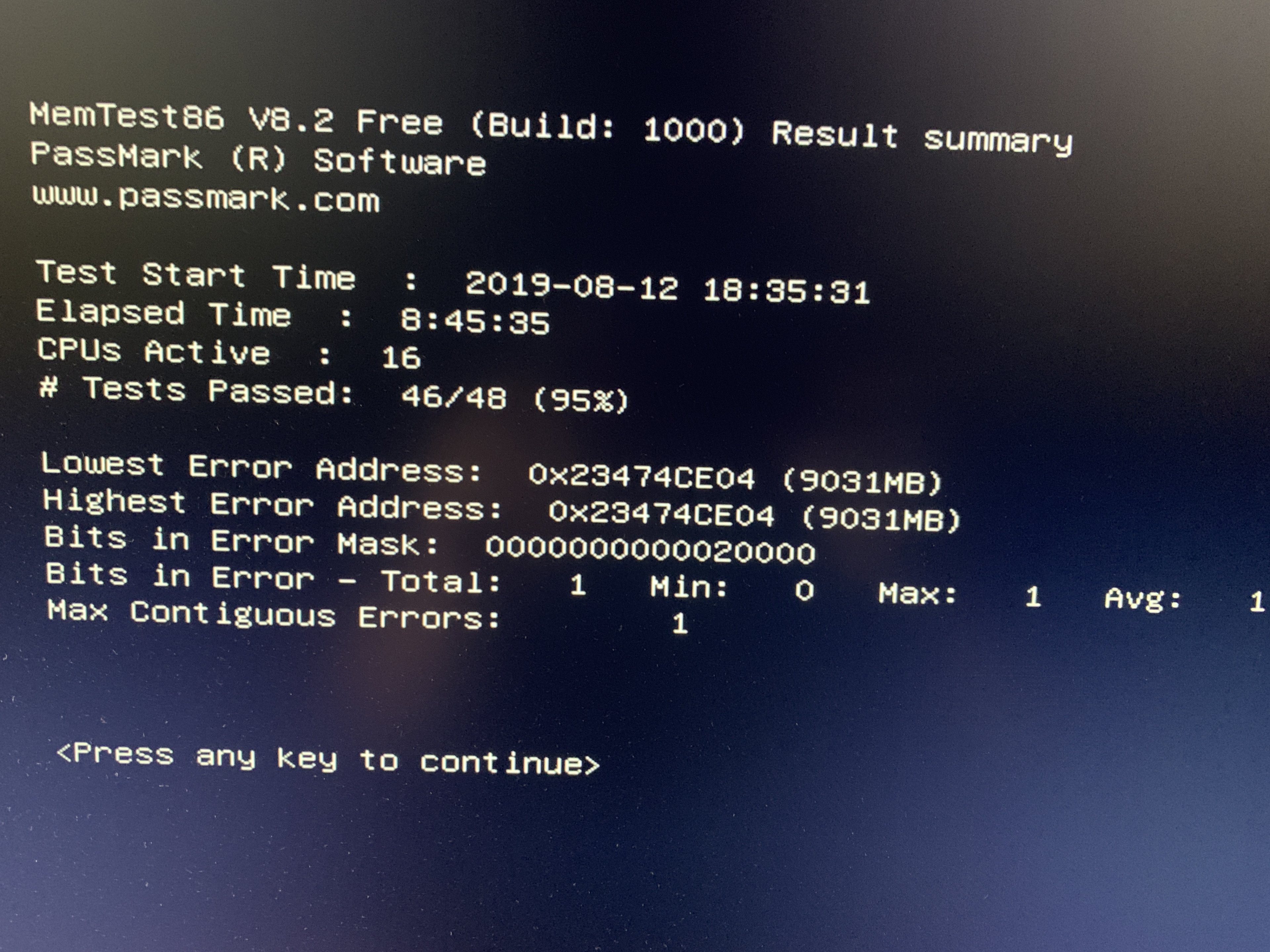

Memtest hat auch einen Fehler ans Licht gebracht ... werde dann mal jeden der zwei Speicherriegel individuel testen.
