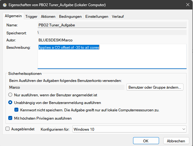

Nur leider habe ich ein Problem mit dem Autostart des PBO Tool und der Aufgabenplanung.
Beim erstellen von der Aufgabe hatte ich beim speichern das Problem das er ein Kennwort wollte vom Nutzer nur habe ich kein Passwort eingestellt unter Windows und musste nun ein Passwort einstellen. Nach Reboot alles okay hat die Aufgabe ausgeführt und meine Werte übernommen. Nun möchte ich aber kein Passwort immer eingeben wenn Windows startet also habe ich das Passwort wieder entfernt. Leider funktioniert jetzt aber die Aufgabe nicht mehr. Jemand ein Tip wie ich das zum laufen bekomme ?
Habe ein GIGABYTE B450 AORUS Elite Board mit dem letztem Bios im Bios kann ich das nicht einstellen oder ? Konnte im Bios nichts finden.
Vielen Dank

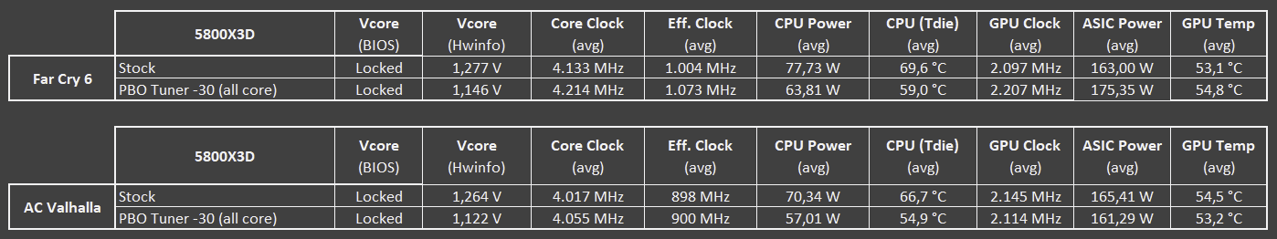

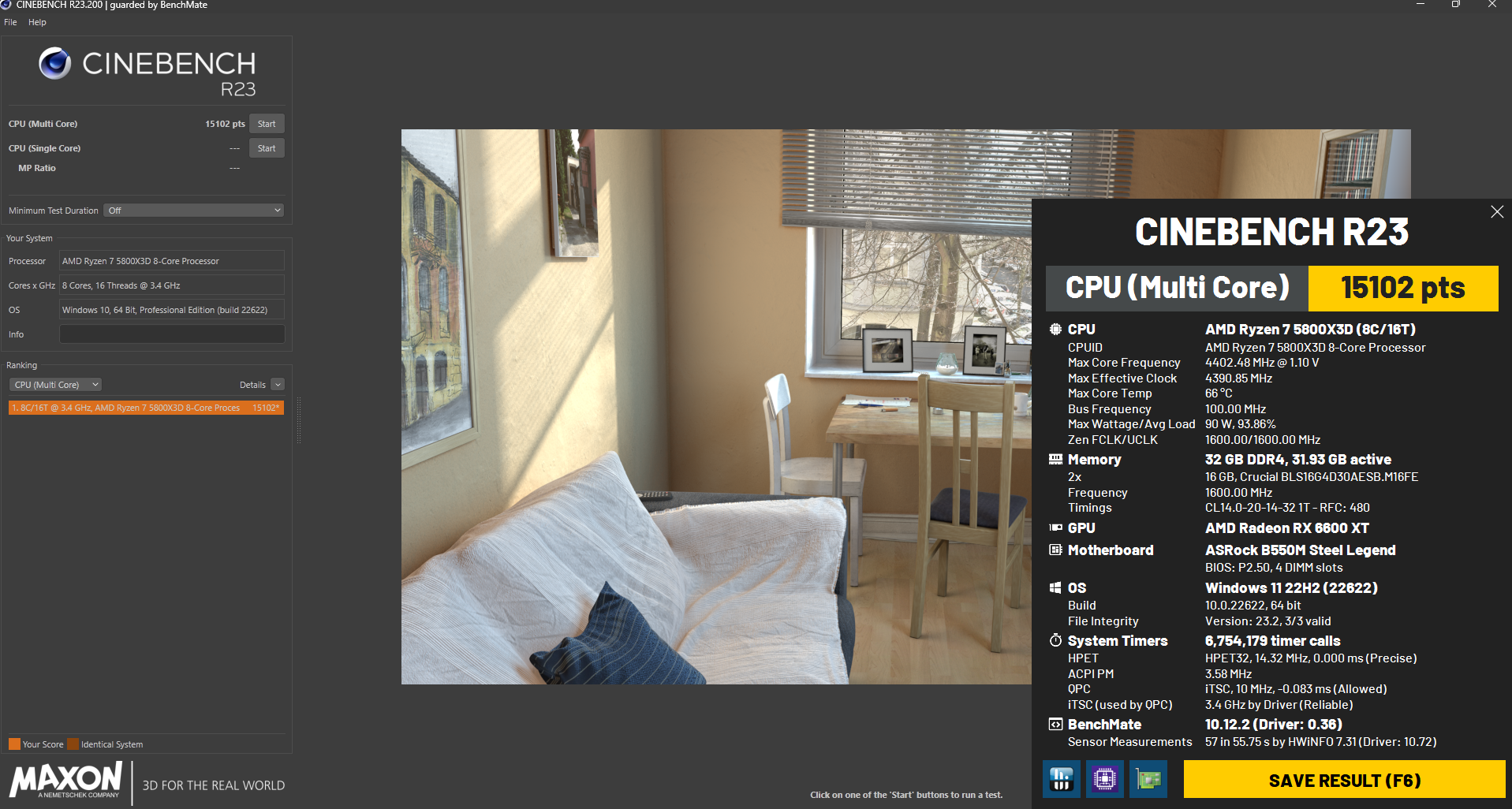

- Eco Mode 88W/60W/88W
- PBO2 Tuner - 17 -17 -27 -23 -25 -26 -25 -24
- VSOC 0,8688V
- SAM/rBAR - on
- Clobal C-States = on
- CPPC = on
- CPPC Pref.Cores = off

Kann man, hatte ich -hier- mehrfach mit verschiedenen Logs unter Beweis gestellt, später auch mit CB nochmal. Man muss eben unterscheiden an welchen Stellschrauben man dreht. Dreht man an der (normalen) Vcore-Schraube, zieht man die CPU schnell ins Clock-Stretching.MehlstaubtheCat schrieb:Offset kann man ohne großen Leistungsverlust nicht nutzen!
Nutzt man aber ein dynamisches Offset, verhält sich die CPU bis zu einem bestimmten Punkt völlig normal ohne Clock-Stretching, weil die Volatage-Kurve vom PBO größtenteils beibehalten wird. Allerdings hat das Feature nicht jedes Mainboard. Im Testing mit CB R23 waren die Punkte mit dem dynamischen Offset besser ausgefallen, was wenig überraschend ist, weil kühlere Temps und weniger Package Power für den Run verbraten.

Einzig, was halbwegs gut funktioniert hat, war der CO und halt dieses dynamische Offset. Jetzt mit'm 5800X3D sind aber alle Vcore-Settings nicht mehr verfügbar. Bisschen schade finde ich es schon, andererseits bin ich mit dem PBO2 Tuner im Gaming mit minimalster Kühlung bei unter 60°C.
Hätte ich jetzt die Möglichkeit weiter zu optimieren und sagen wir mal weitere 5°C zu sparen, würde es die CPU auch nicht schneller machen. Von daher halb so wild.
