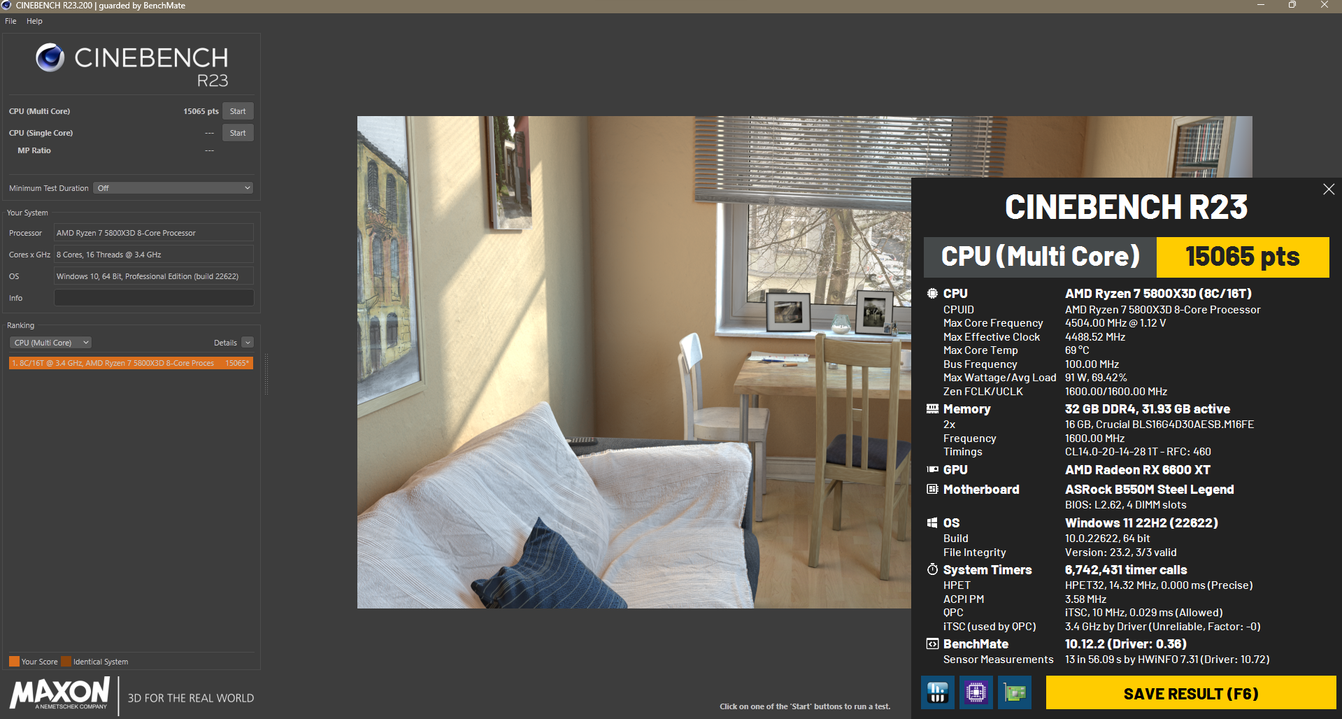

habe jetzt mal AllCore Negative 20 im 1.2.0.8 eingestellt, ohne KS zu aktivieren.
Geht beim CB23 ins Thermal Throttling (relativ schnell auf 83Grad, und im Verlauf dann Richtung 90 grad - was ich im CB noch nie hatte)
14100 Punkte....
Vorher mit 1.2.0.7 und KS = 2 war bei 83 grad Schluss und >15k im CB23
Was stimmt da nicht?

@Eno77
lade mal die Defaults und stelle alles neu ein, wenn du zuvor KS aktiviert hattest ist die Vcore zu hoch.

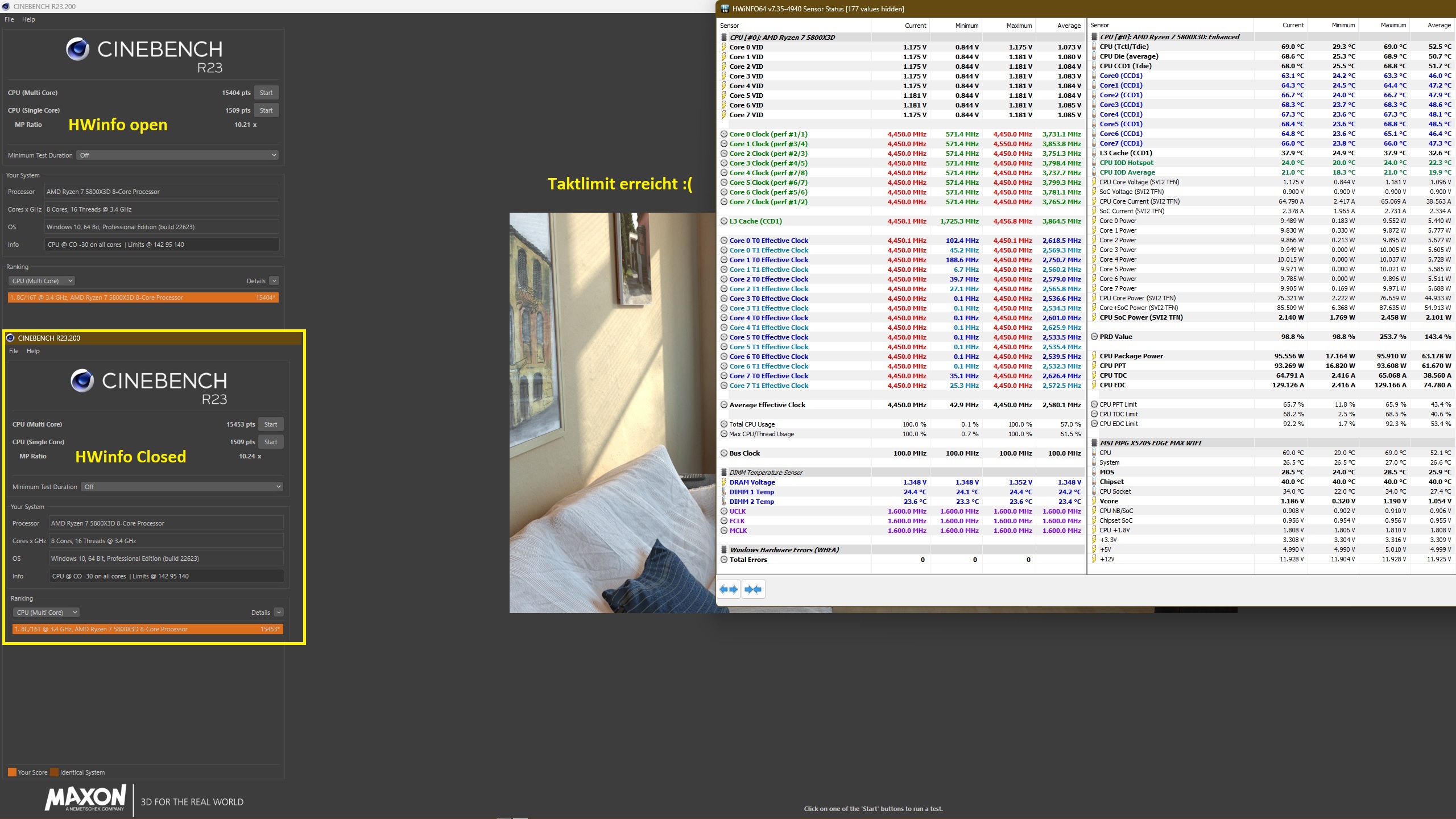

Creekground schrieb:
Leider habe ich keinen Athlon 1400 zum zocken.:( Dafür aber einen 5800X3D zum benchen.:D
Ich laufe leider ins Taktlimit...
Keines der Limits (PPT TDC EDC) werden erreicht. Tjo also doch mal nen Intel kaufen für mehr Cinebench Punkte...
Gaming egal, hauptsache der (Cinebench) Balken ist lang...
Oder doch ein AMD TR System?
Hmm.... ich könnte aber auch meinen 5900x nehmen, der hat / erreicht mehr Punkte, ist im Gaming aber langsamer und verbraucht mehr.. schwere Entscheidung für einen der (mittlerweile) fast nur noch zockt... :D
Reaktionen: MuMplz, SyntaX, Fas7play und eine weitere Person
War direkt nach BIOS update auf 1.2.0.8 - sollte also alles auf Default gewesen sein bevor ich das eingestellt habe.
Ich versuchs noch einmal

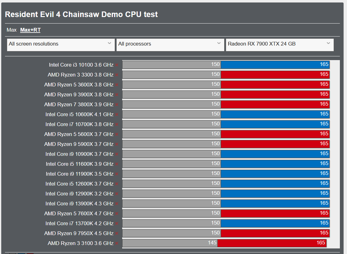

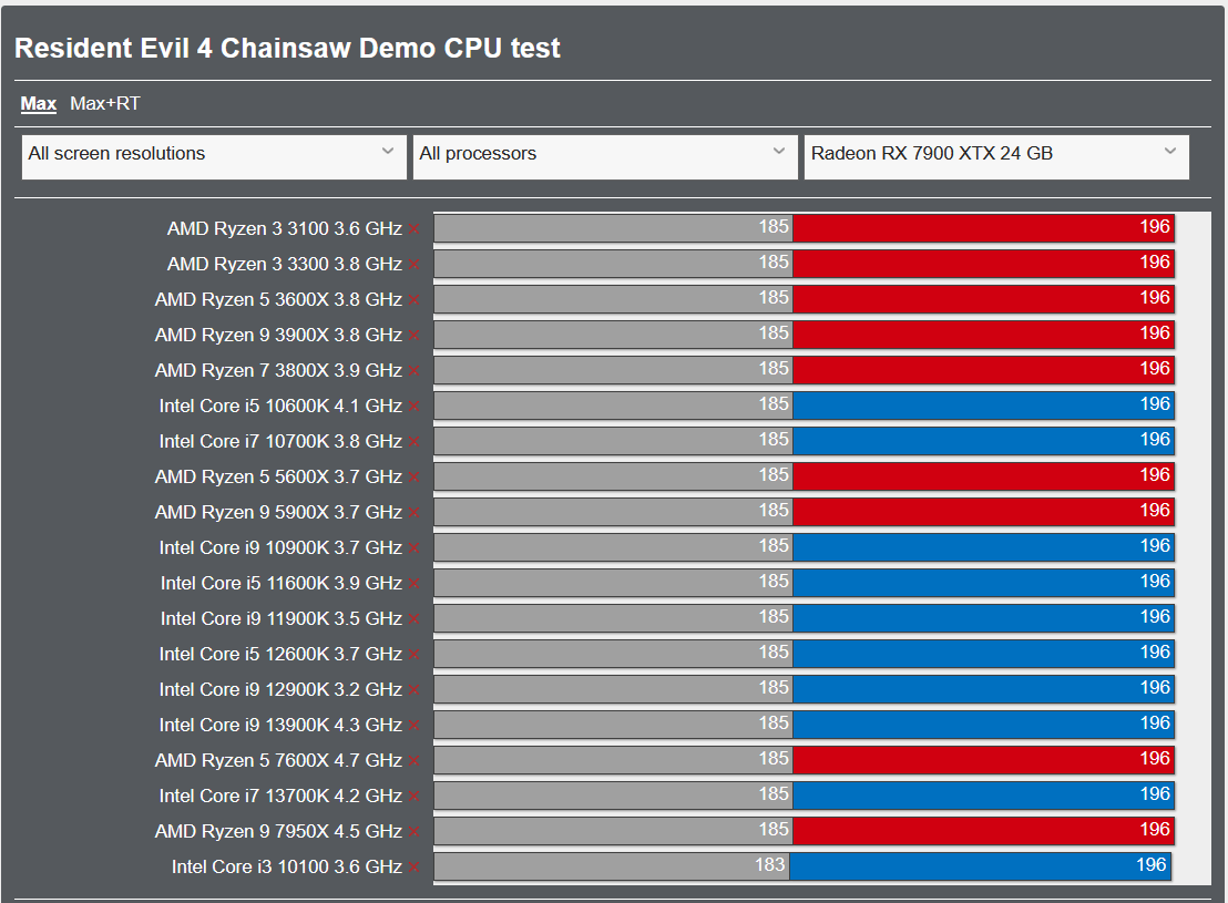

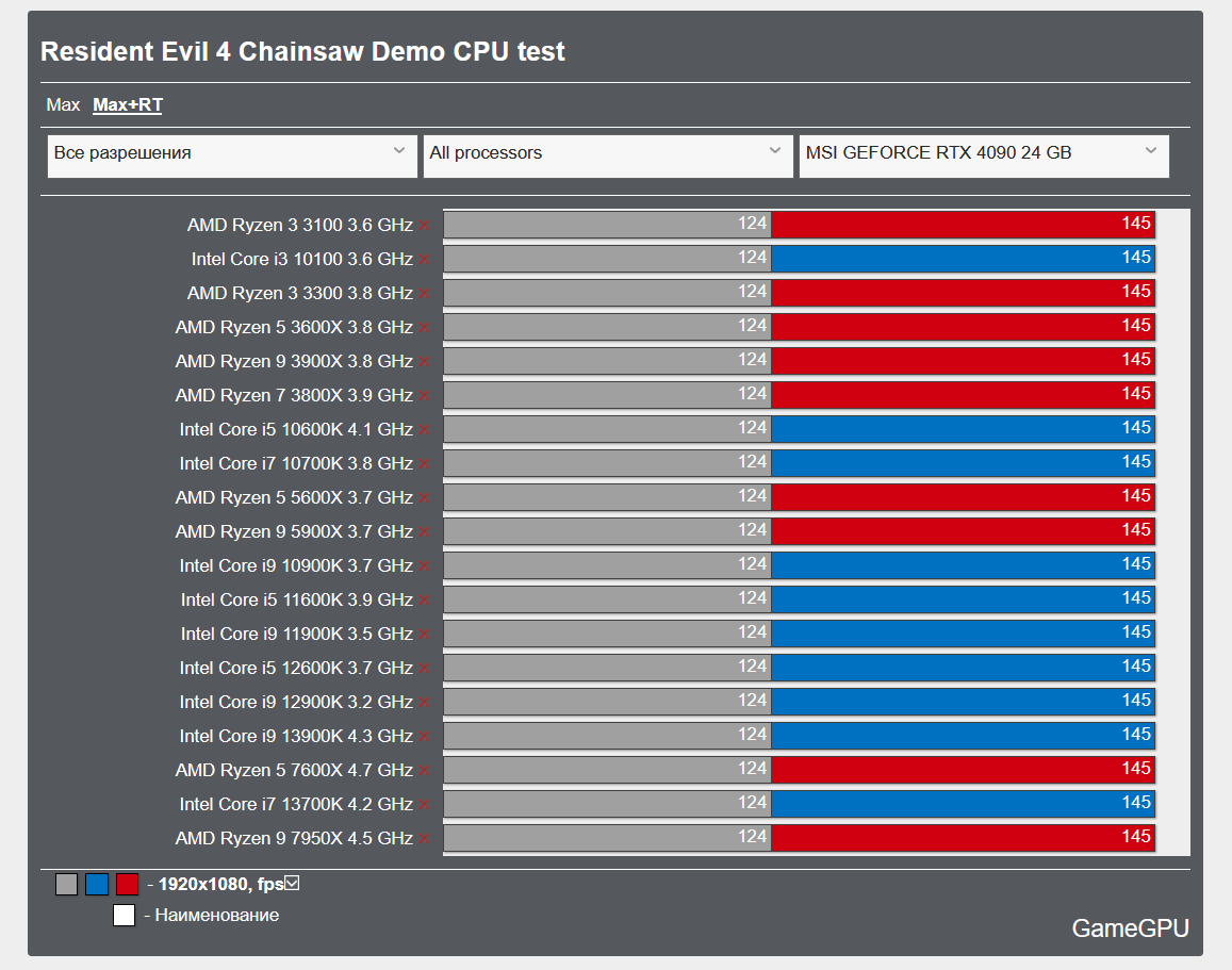

Kleines Beispiel gefällig?
Es braucht also maximal einen R3 3100 und eine 7900XTX für MAX FPS, denn eine 4090 ist langsamer...
Reaktionen: Tanzmusikus und Creekground
@Verangry :evillol: Du hast ja vollkommen recht. Aber ich bin immer im GPU Limit. Deswegen erfreue ich mich an den CB23 Punkten. Koan Intel.
Mal auf -25 All Core erhöht, Spannung geht auch etwas herunter (im Vergleich zu -20), aber Leistung bleibt bei ~105W (+-2)vorher mit KS auf 3 u. später auf 2 war die Leistung afair bei unter 100W und das Ergebnis auch höher.
Und vor allem ging es nicht bis auf 90 grad hoch.
Irgendwas ist da noch komisch - aber ich wills jetzt auch nicht mit KS versuchen, wenn es da zu viel Spannung anlegt und man es zurücksetzen muss, dass es wieder unfixed wird / ist.

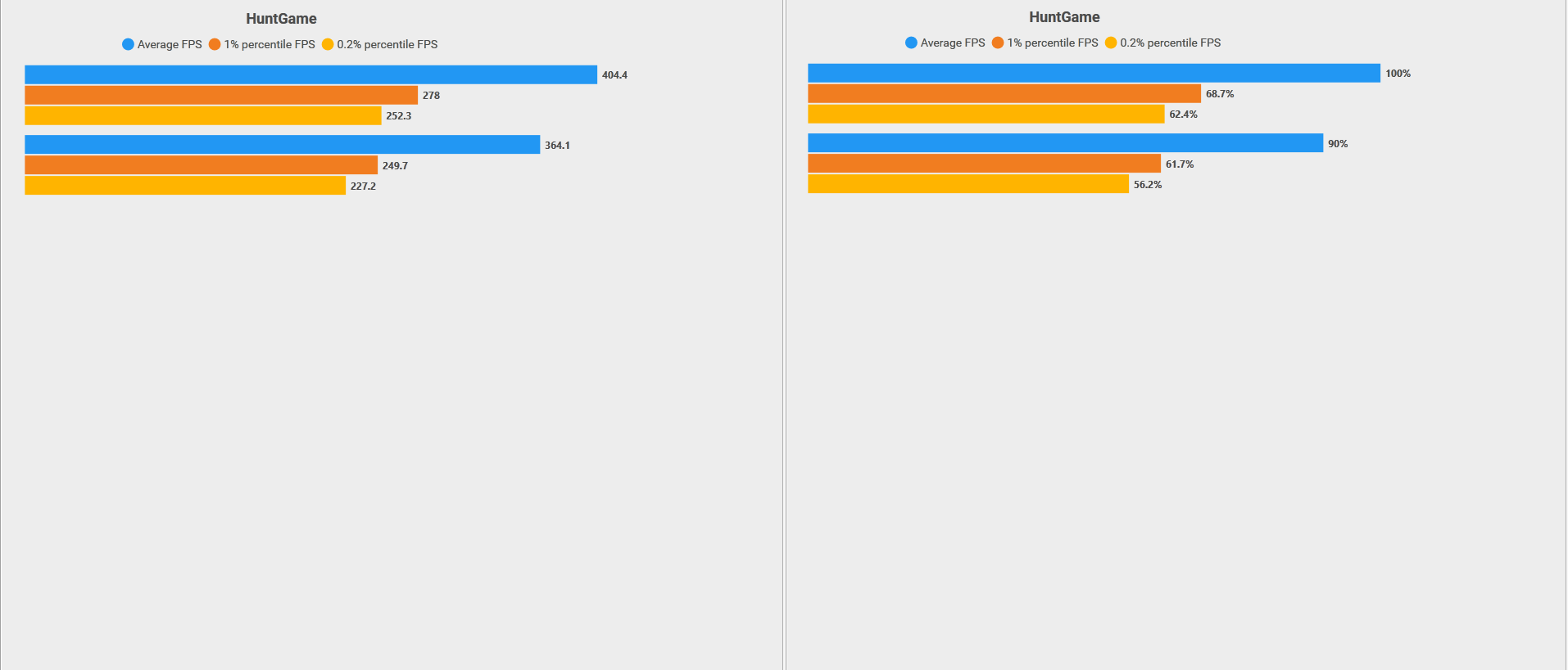

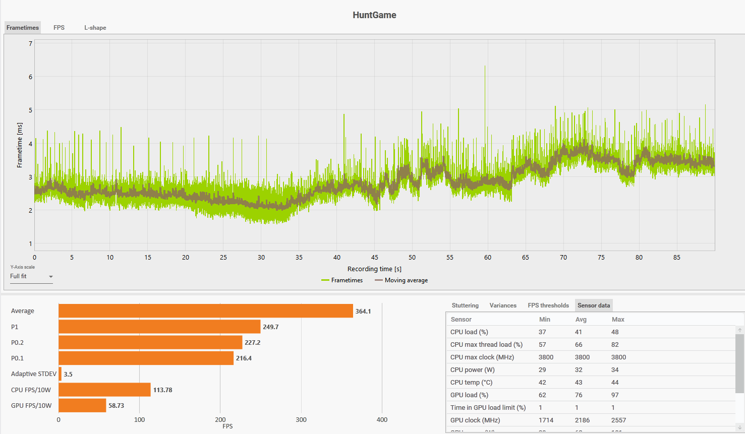

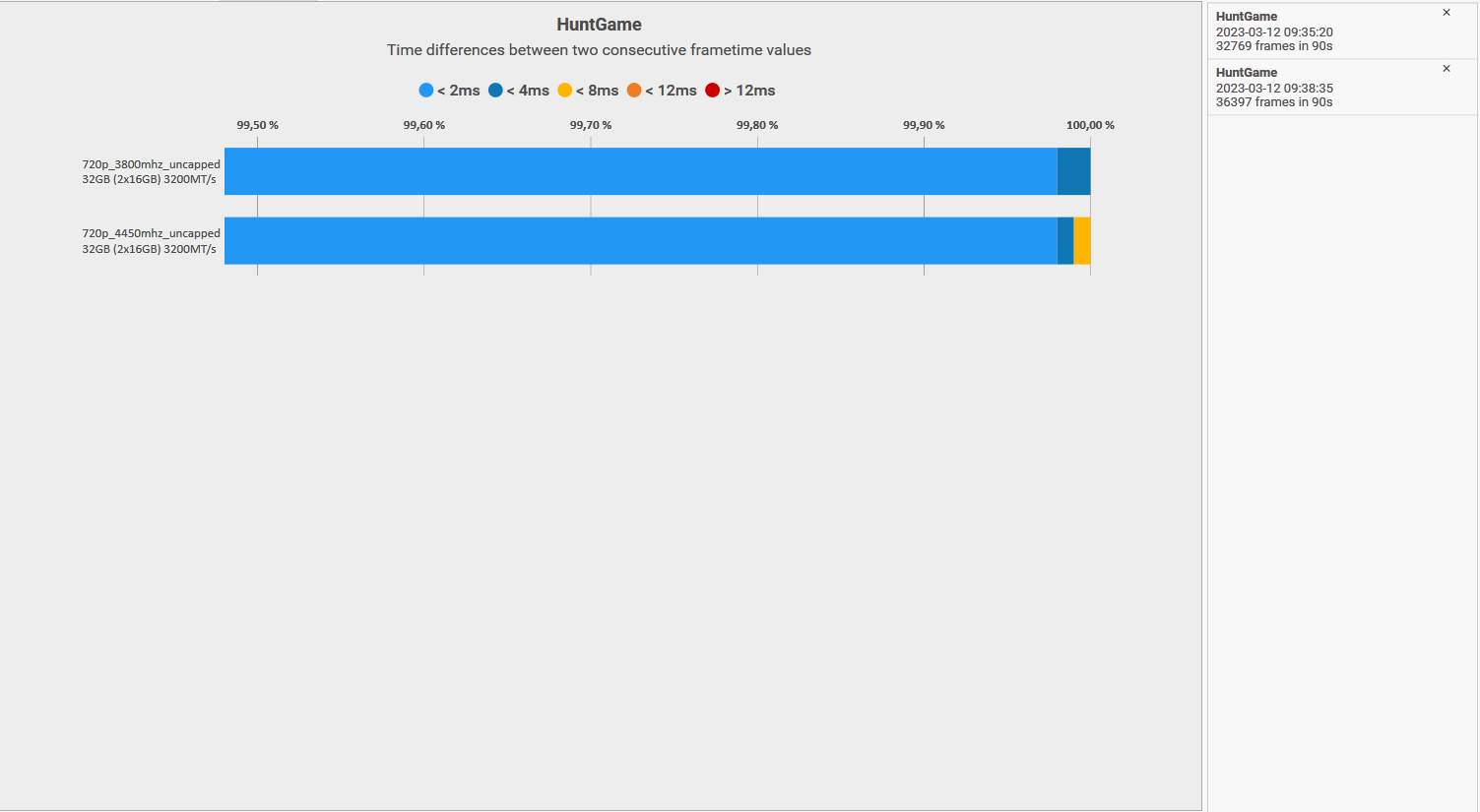

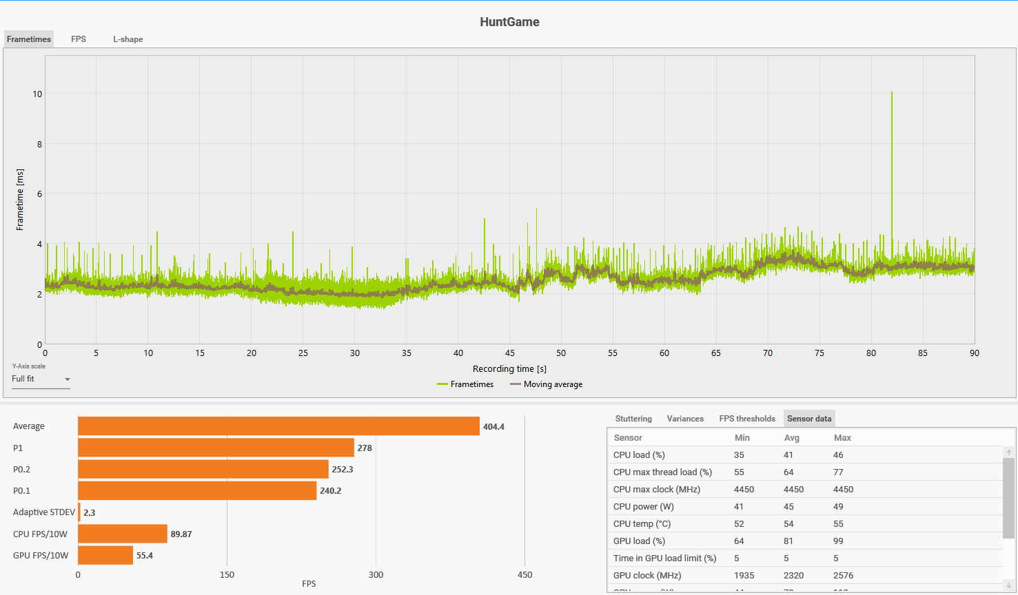

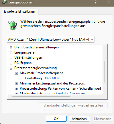

Spaßeshalber habe ich mal einen Test mit All Cores -30 und CPU Clock @3800MHZ gemacht.
3dCache gaming sozusagen.
720p uncapped 3800MHZ vs. 4450MHZ:
HS_720p_cfx_varianzen.pngHS_720p_cfx_vergleich_fps_%.pngHS_720p_4450mhz_uncapped.pngHS_720p_3800mhz_uncapped.png

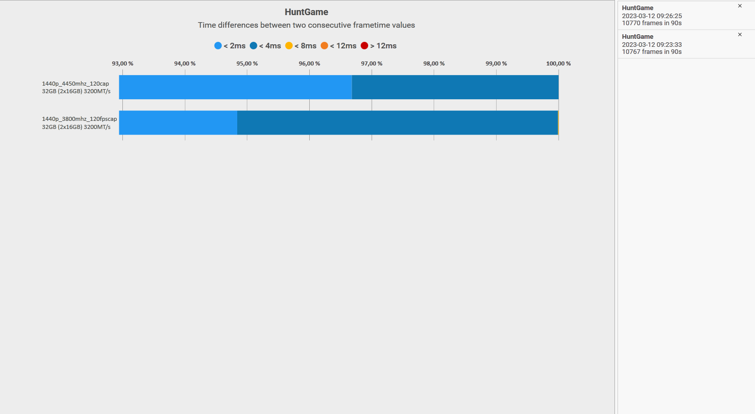

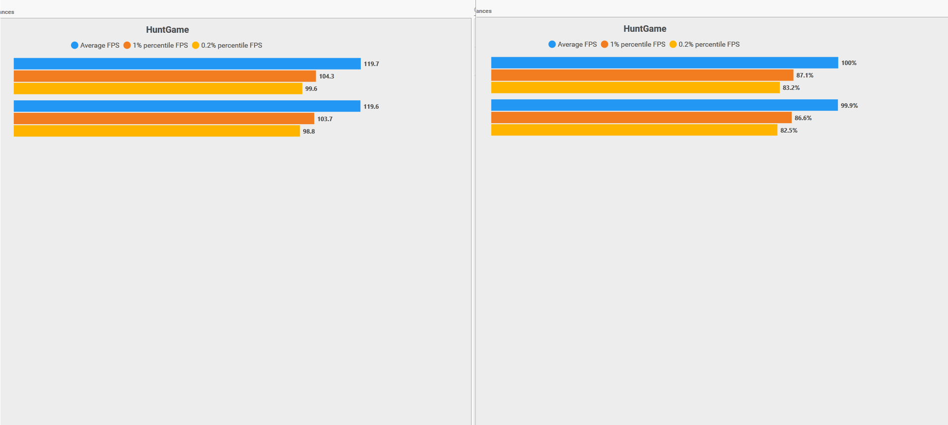

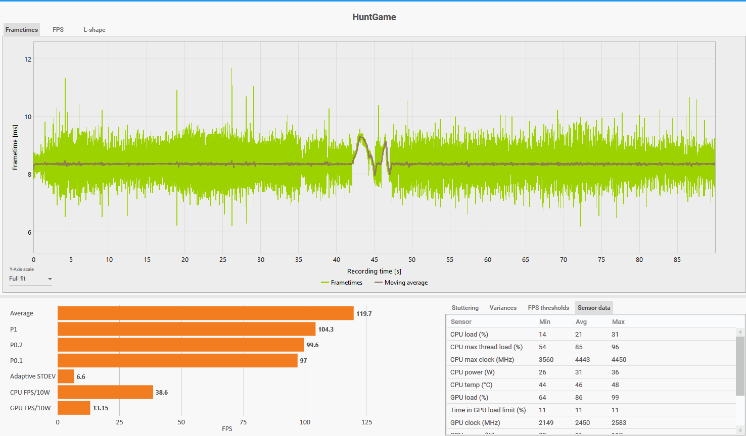

1440p capped @120fps 3800MHZ vs. 4450MHZ
1440p_vergleich_fps%.png1440p_4450mhz_120cap.png1440p_3800mhz_120cap.png1440p_vergleich_varianzen.png
Bei diesen Bench hat man ca. 10% weniger fps bei ca. 29% weniger W, soweit ich das richtig gerechnet habe.
Die Effizienz ist um 21% (uncapped) bzw 15% (capped) gestiegen.
Irgendwie begeistert mich der 5800X3D immer mehr.
Mich würde mal einen Test mit anderen CPU´s (Intel) bei 3800MHZ interessieren.

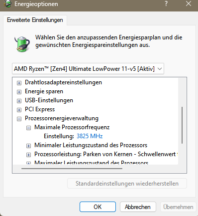

Dank Process Lasso lassen sich die Energiesparpläne den Games zuweisen.
