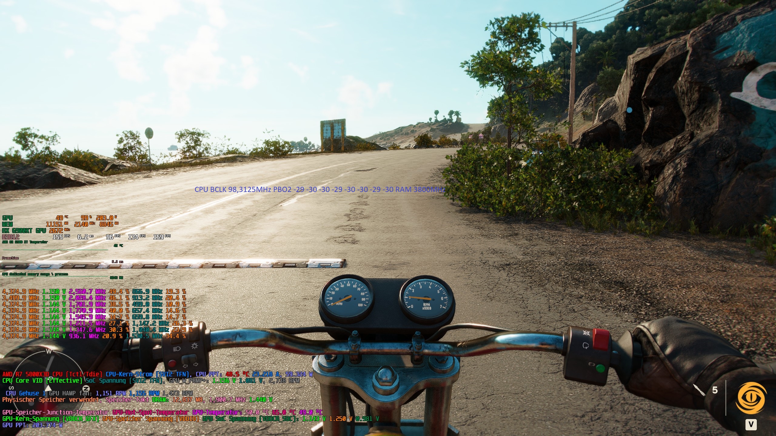

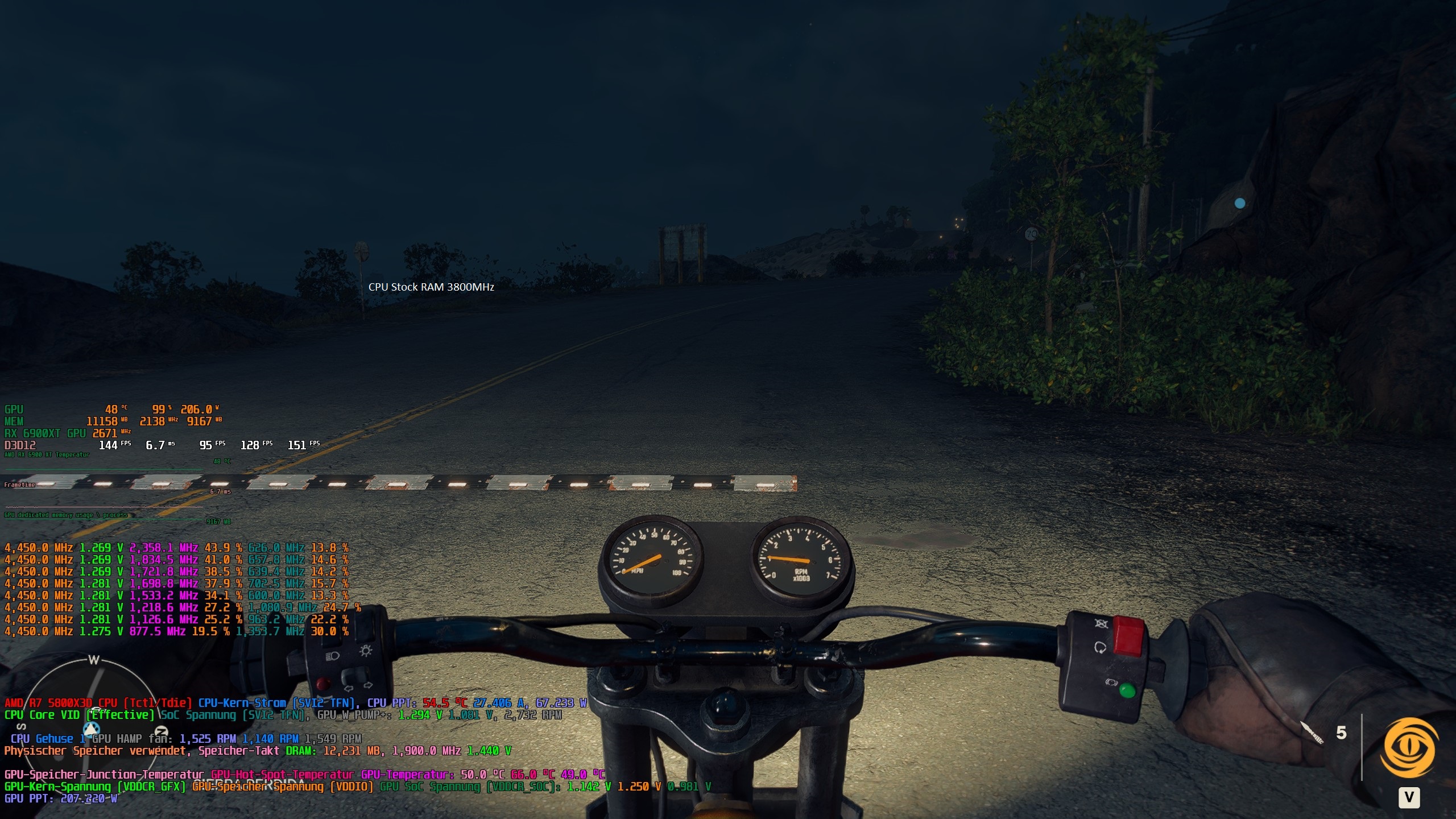

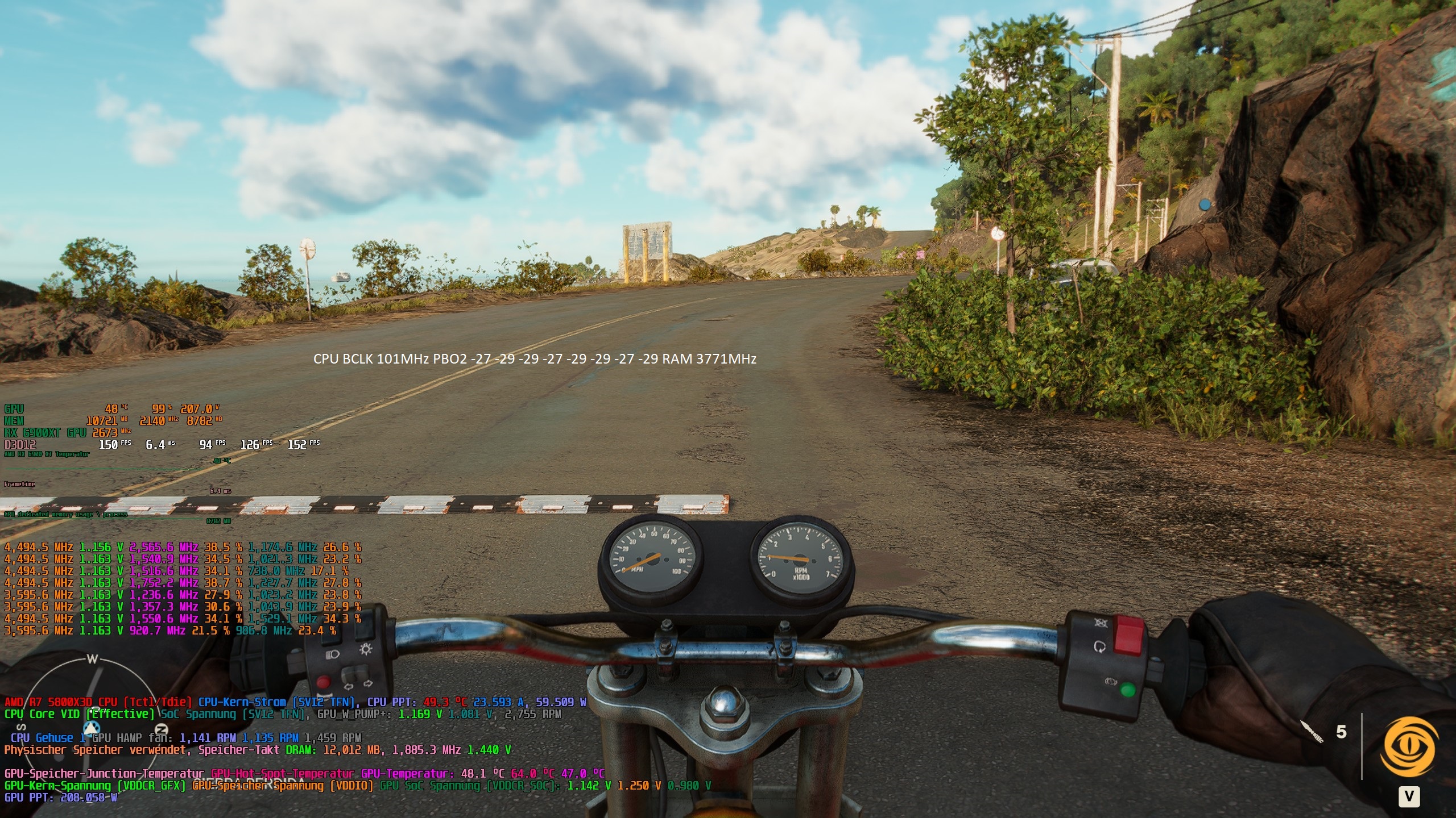

Hast du schon mal das BCLK untertakten, auf z.B 98,3125 MHz probiert? Das bringt mir (Asus Dark Hero) in Far Cry 6 mehr Durchschnitts FPS.
  • Far Cry® CPU BCLK 101MHz PBO2 -27 -29 -29 -27 -29 -29 -27 -29 RAM 3771MHz CL16.jpg
  • Far Cry® CPU BCLK 98,3125 PBO2 -29 -30 -30 -29 -30 -30 -29 -30 RAM 3800MHz.jpg
4BitDitherBayer schrieb:
Weder die Spannungen noch die Temperaturen sind ein Limitierender Faktor also warum kein Max Boost (4450MHz all Core)?
Guten Frage, auf jeden Fall finde ich die Vcore bei -30 ohne Offset ziemlich niedrig, bei mir ist der Durchschnitt in CB 1,16 und max. (vom Start abgesehen) so bei 1,18v
Falls auf Bild 3 die >1,2v nicht vom CB Start sind finde ich die wiederum recht hoch.
Sicher das es nicht am Board liegt?
Rein mathematisch ist das auch logisch: Geringerer Basis-Takt = höhere FPS.
Ist halt eine indirekte Proportionalität zwischen den beiden Werten.
Beispiel: Wenn der Basis-Takt auf 50% sinkt, steigen die FPS auf 200% ... bis die CPU voll ausgelastet ist.
Letztlich wären die berechneten Bilder dann im Durchschnitt wieder die gleichen.
Die 50% sind dabei vermutlich unrealistisch. 200% sind es dann vielleicht nicht ganz genau.
Könnte auch sein, dass durch den zu niedrigen Basistakt -> RAM & andere Komponenten geringer takten.
Dann würden die Durchschnitts-FPS sinken. Aber bei den 2% Abweichung fällt das wohl nicht ins Gewicht.
Kann aber auch einfach an der Test-Szene liegen. Je heller das Bild, desto höher die Performance (FPS).
M.E.n. kann man Mikroruckler auch gezielt durch ein bestimmtes FPS-Limit mindern/verhindern.
Bei z.B. 144Hz-Monitoren sollte das Limit maximal 141/142 FPS ... und idealerweise im Bereich unter den durchschnittlichen (also den "immer" erreichbaren) FPS sein.
Bild 3 ist ja schon mit CPU Offset von + 0,0625V darum ist es so hoch.
Der ist aber definitiv zu hoch + 0,0500V mit einem EDC von 85 ist bei mir das Optimum so wie im Bild 4. Damit hab ich 700 Punkte mehr im CB23 Erreicht wie wenn er Stock läuft.
Das ist auch der Grund weshalb ich die neuen Biose von MSI nicht nutzen kann denn da kann man garkeinen Positiven CPU Offset mehr einstellen, damit hab ich dann noch knapp 14500 Punkte im CB23. Ohne Mod Bios kann ich meine Kiste in die Tonne kloppen!
Ich werd jetzt erst mal schauen was der April so bringt wie die Tests zum 7800X3D so ausfallen werden u. vor allem auch was der Preis sagen wird.
Ansonsten auch mal abwarten was das Blaue Lager so zeigen wird am Ende wird es die Preisleistung richten :)
