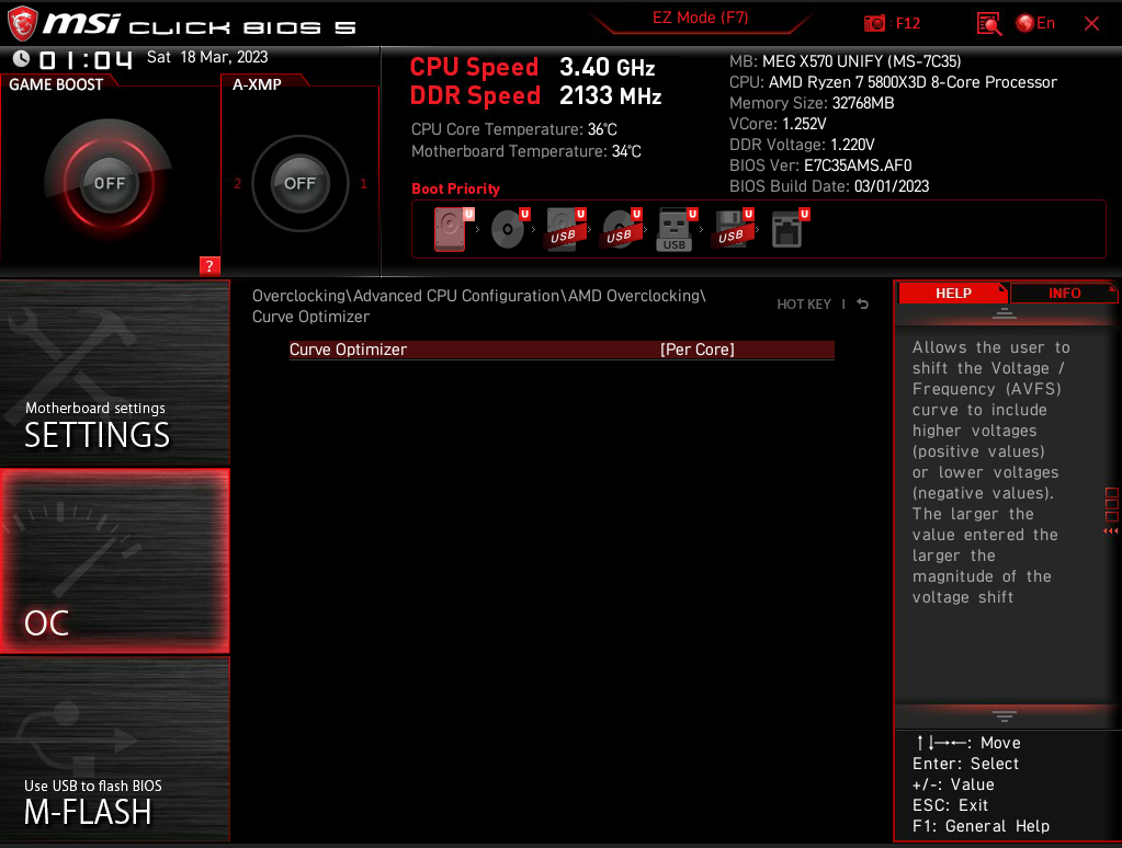

Habe das gleiche Mainboard, den Curve Optimizer findest du im BIOS (wenn der für deine CPU freigeschaltet sein sollte) unter:
Overclocking\Advanced CPU Configiguration\AMD Overclocking

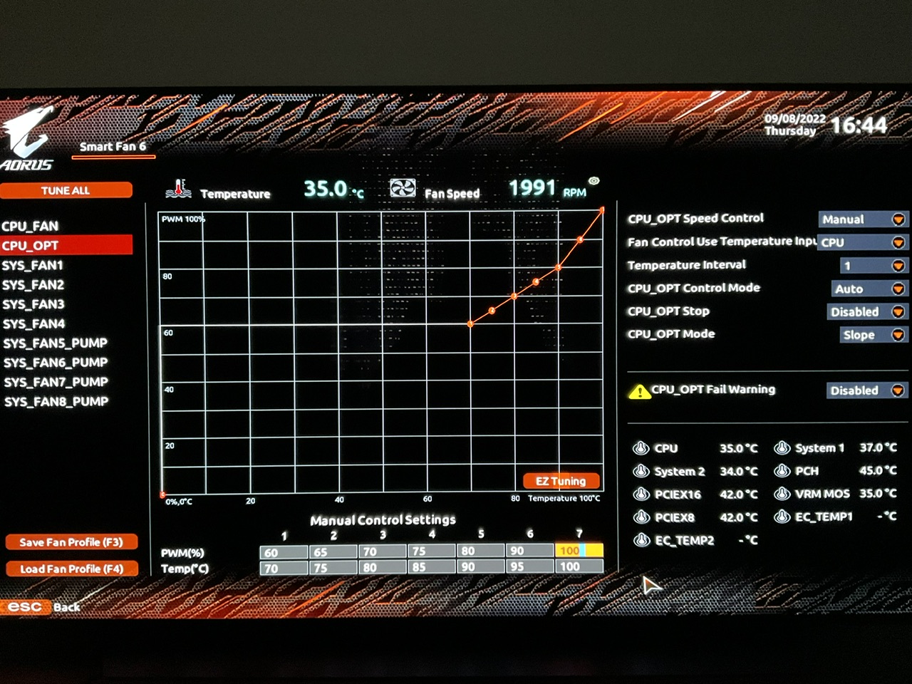

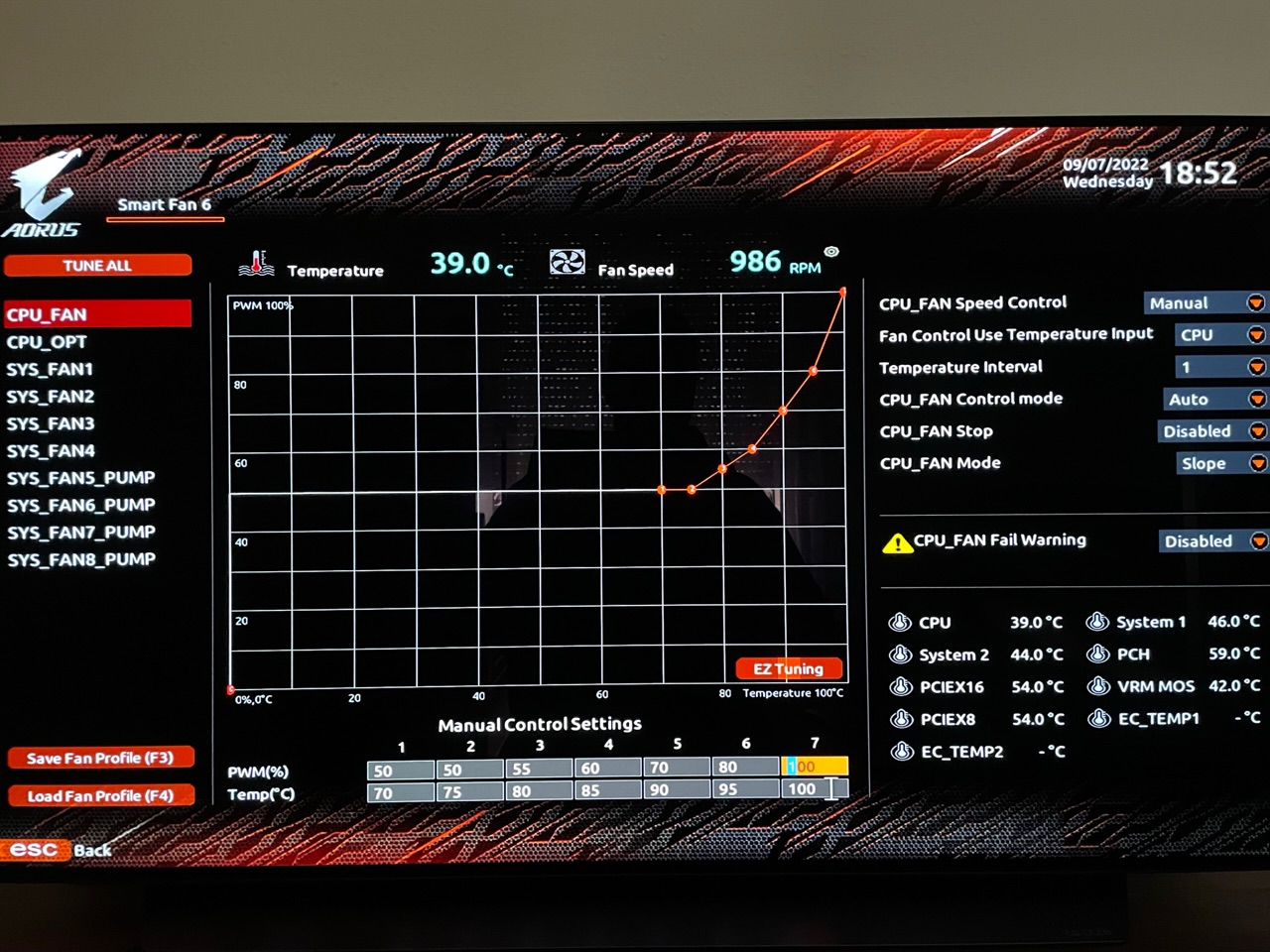

hier die pumpe:
und hier ist die lüfterkurve:
es mag zwar hoch angesetzt sein.. aber das ist wirklich gut.
man kriegt das einfach nicht mit.. leichtes lüfterrauschen vielleicht wenn man es hören möchte.
die pumpe ist sowieso leise. die T30 lüfter sind aber auch wirklich genial.
30mm dick und drücken gut luft durch.
aber jeder is da verschieden.
nur dieses auf und ab gejaule wenn man das auf unter 30% alles ansetzt.
dann merkt man das die lüfter hoch und runter fahren und die pumpe.
da dies aber die ganze zeit auf einer frequenz läuft nimmt man das nicht mehr wahr.

@Verangry Flash war erfolgreich, es sind ein Haufen neue Menüs wieder sichtbar... Mit dem CO scheint aber etwas nicht zu stimmen. Es öffnet sich nicht die Maske, wo ich per Core die Werte eintragen kann.
EDIT: Hab mein 1.2.0.8 non modded Profil eingespielt und jetzt sind auch alle CO Werte sichtbar. PPT/TDC/EDC Werte werden auch angenommen.
