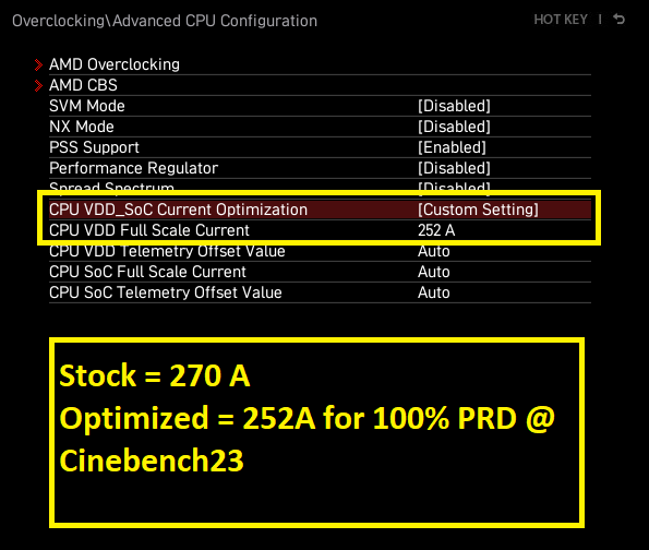

SeniorY schrieb:
Noch mal ne Frage an @Verangry zur Telemetrie. Die hab ich auf 100% PRD angepasst unter CB23 Last. Hatte gelesen, dass du Prime95 small FTT dafür nimmst. Da hab ich dann allerdings 115%, müsste also im Bios einen ganz anderen Telemetrie Wert einstellen.
Zu der Sache hatte ich in einem anderen Thread auch eine Frage gestellt, bisher aber keine Antwort, daher verlinke ich mein Geschreibsel mal, das wäre ja dann mit dem Mod Bios auch möglich aber ist halt fraglich ob das in meinem Fall was bringt.
https://www.computerbase.de/forum/t...oller-auslastung.2130231/page-2#post-28001241
Du misst ja mit CB23 den Wert, also musst du folgendermaßen vorgehen:
Die Werte (wie auf dem Bild aus dem anderen thread zu sehen) einmal auf + drücken auf der Tastatur und einmal wieder - drücken, das ist der Stock Wert, den das Board anlegt.
Sind bei Stock (Beispielsweise 240A) 106% musst du um 24A nach unten (mehr oder weniger) zwei A entsprechen bei meinem Board 1% bei CB23.
Das machst du so lange, bis du unter Last aller Kerne einen Wert erreichst der so nah an den 100% ist wie es geht, dabei eher 99.7% als 100.7% bevorzugen. Dann boosted die CPU auch meistens etwas mehr, weil ihr dann nicht schon vorher gesagt wird sie muss drosseln.
Das hab ich verstanden aber da die CPU in meinem Fall schon thermisch gedrosselt wird ist es doch naheliegend das die Änderung nichts bringen wird, oder?
Kannst du ja selbst testen indem du es einstellst.
Thermisch gedrosselt wird sie nur, wenn dir das HWInfo auch so ausgibt (gibt dort eine Anzeige dafür), nennt sich "ProcHot Thermal".
Wenn da nichts steht, dann drosselt deine CPU nicht wegen der Hitze, sondern weil angeblich das Limit überschritten wird.
Bei mir sieht das so aus
Setze ich den Wert auf 270A (Stock) drosselt die CPU früher bei CB23 obwohl da noch massiv "Luft / Wasser" wäre bei den Temperaturen.
Komme bei CB knapp an die 70°C und dennoch wird aufgrund des Wertes die CPU früher gedrosselt, weil ihr nämlich gesagt wird, sie habe den maximalen Wert schon um X% überschritten (über 100% wird gedrosselt, unter 100% wird nicht gedrosselt).
Also gerade mal getestet (Gehäuse aufgewärmt, war gerade am zocken), Temp bei 85° und Takt gerade noch so bei 4300MHz.
HWInfo zeigt nichts von thermischer Drosselung an also liegt es dann an der PRD?
