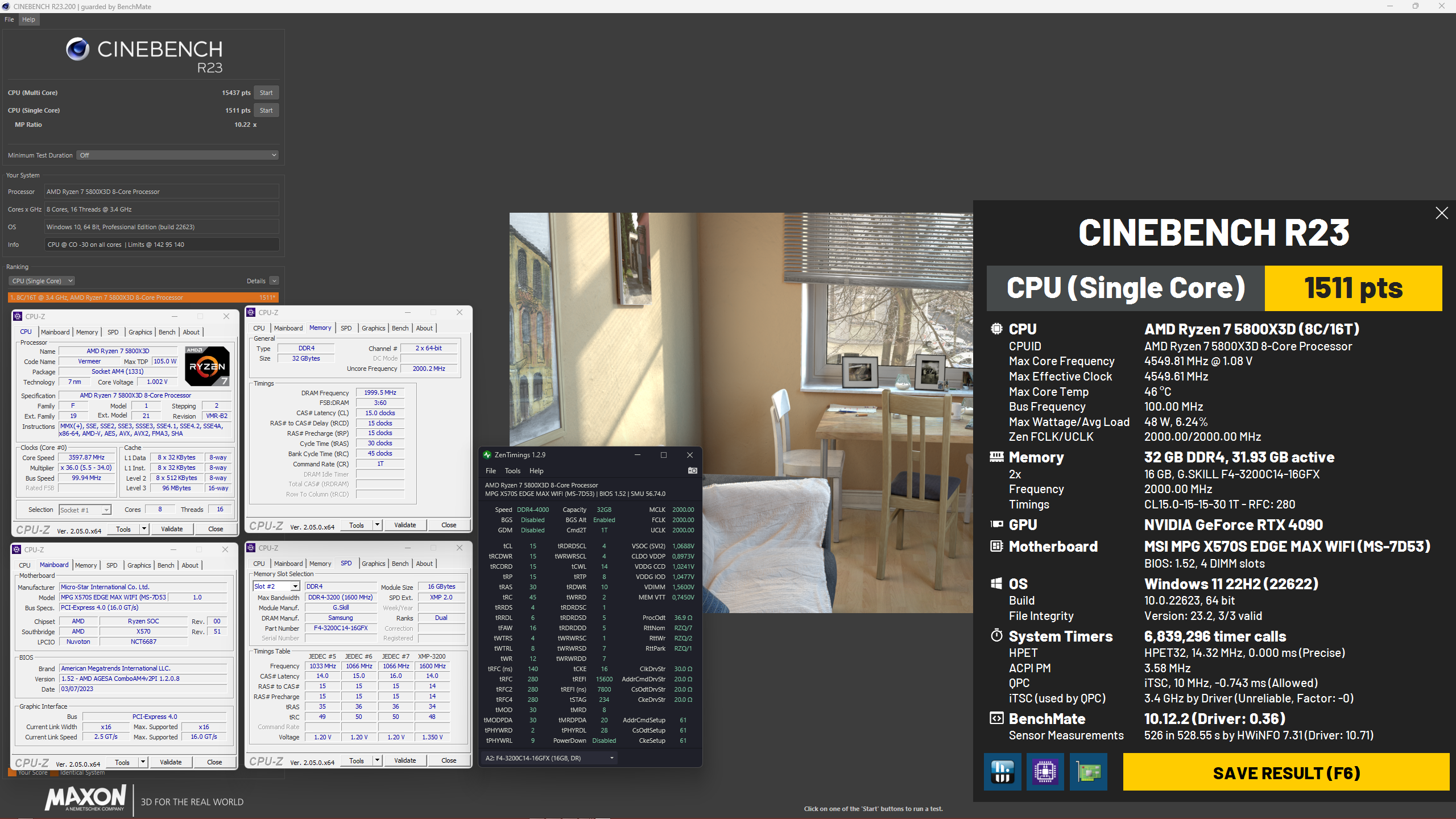

Gerade das 1208er (gemodded) getestet..
Hier das Ergebnis für euch CB23 Anhänger.
Reaktionen: Creekground, Guphoff, Fas7play und 2 andere

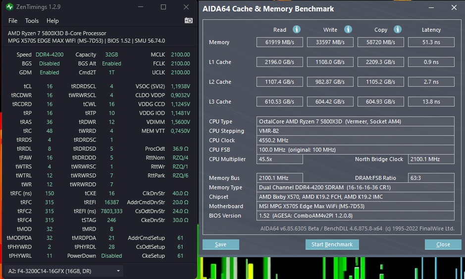

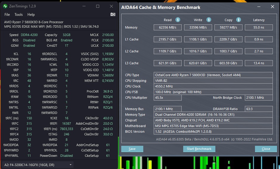

Alter warum rennt dein Speicher so krass?
Mach man nen Test in Aida wegen den Latenzen das schaut echt nice aus :)
Ich hab genau gegenteilige Erfahrungen gemacht mit dem neuen Original MSI Bios, danach lief mein Speicher instabiler
Reaktionen: MehlstaubtheCat
@Verangry bleibst du auf 1.2.0.8 oder wieder zurück auf 1.2.0.7? Könntest du bei Gelegenheit das 1.2.0.8 für das X570 Unify modden? :)
Silicon Lottery..
4200 CL16 geht auch, frisst dann aber zuviel Voltage (1.2v auf dem SoC)
Prefetcher ON:
Prefetcher OFF
Prefetcher ON
Prefetcher OFF

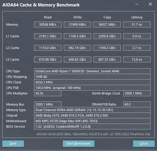

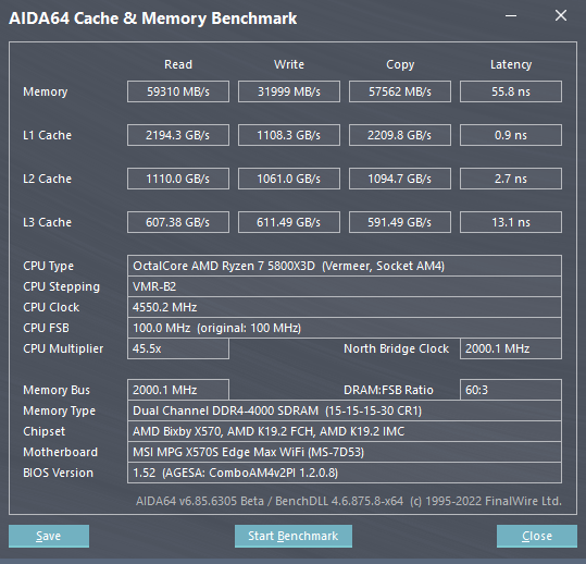

Benchmarks mit Aida sind eh für'n poppes, aber kann ich gleich machen. (mit und ohne prefetcher settings)
