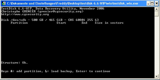

Da ich gerade etwas knapp an Zeit bin, habe ich erstmal die ersten zwei Screenshots gemacht (Analyse und Proceed). Vielleicht helfen die ja schon ein Stückchen weiter um des Pudels Kern zu erkennen.

Brauche nur noch ein Screen.
Ist nach der tieferen Suche Search!.
Dort werden Partitionen anhand des Bootsektors und Backupsektors gefunden.
Ist nach initialisiieren wahrsceinlicher das die erst dann gefunden werden.
Ansonsten kann auch versucht wereden wenn es nur eine Partition ist, die Standard manuell einzugeben.

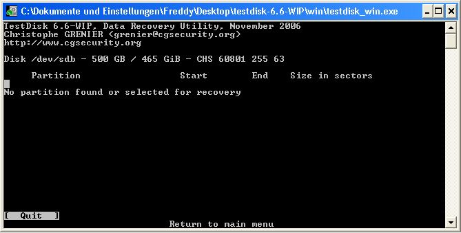

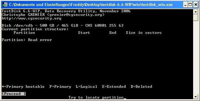

Was ich noch sagen wollte... bei dem tieferen Search habe ich den Menüpunkt "Write" nicht. Bei mir stand da lediglich "Quit" und "Search".
Also, habe nach dem Search nochmal zwei Screenshots gemacht (da ich mir nicht sicher war welcher denn nun der richtige ist), die mir wenig Hoffnung machen... eine Partition markieren (mit Taste "p") konnte ich auch nicht (wie auch, scheint ja keine mehr da zu sein // ursprünglich war es tatsächlich nur eine Partition, diese allerdings fast voll (ca. 450gb)).

Teile mir mal das Dateisystem mit und ob es eine primäre Partition war oder ein logisches Laufwerk?
