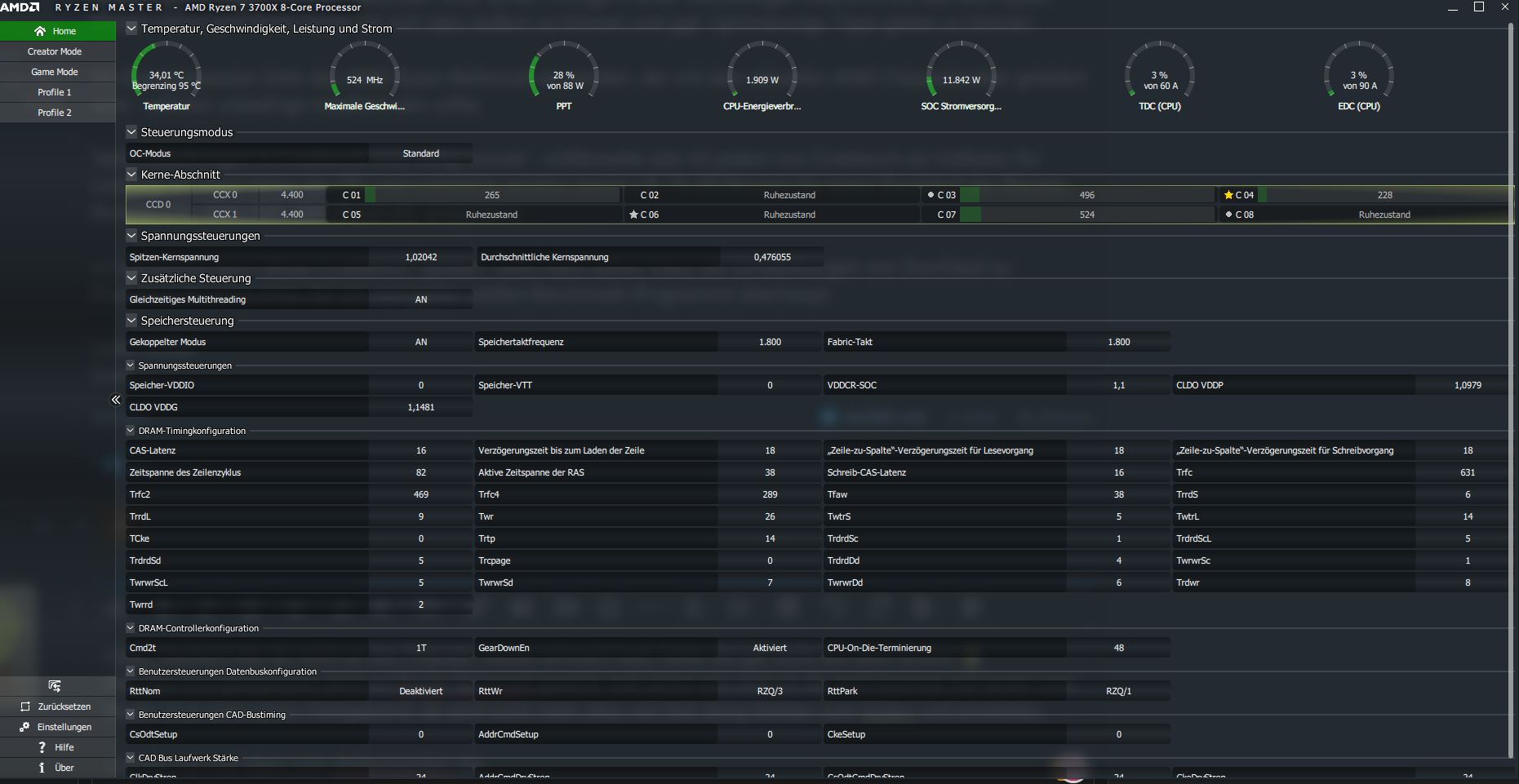

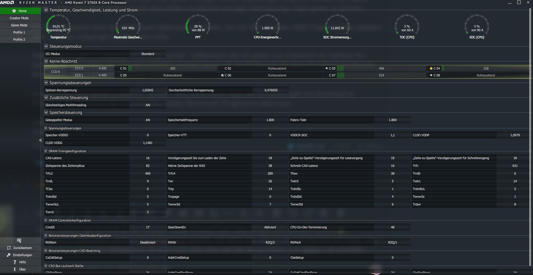

Hier mal eben zum drübergucken ein Screenshot zum Takt und den Latenzen des Arbeitsspeichers: DDR4.JPG
Die Latenzen wurden nicht manuell eingegeben, hab einfach nur auf die schnelle eine automatische Übertaktung vom Mainboard mit 3600 mhz Einstellung genommen zum testen, ob der Speicher das so schon mal ohne Probleme mit macht. Bitte nicht hauen.
Gut, dass du den AMD Chipsatztreiber noch installiert hast, der nimmt mittlerweile eine nicht zu unterschätzende Rolle ein.
Die RAM-Settings sehen mit DDR4-3600 CL16-18-18-38 nach einem XMP-Profil aus, was für den Anfang auch ganz in Ordnung ist.

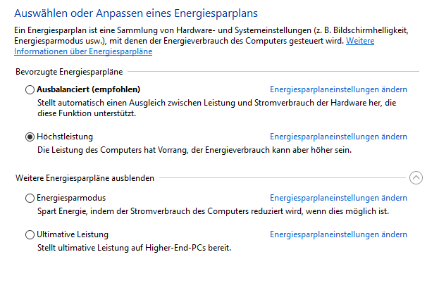

Wollte gerade eben auch den Treiber installieren weil ich auch nicht daran gedacht habe. Als ich das Ding dann installiert hab war eher "Radeon Software Adrenalin installiert" zu sehen ....
Sonst ist auch keine Option mit "Ryzen Balanced" zu finden.

Wenn du den aktuellen Treiber lädst und installierst, wird der Chipsatztreiber und nicht der Grafiktreiber installiert, versprochen. ;)
Während der Installationsroutine zeigt er an einem gewissen Punkt an, welche Software auf deinem System ist.
Lade die aktuelle Version 1.11.22.0454 vom 25.11. herunter, die gibt’s auch hier auf ComputerBase.
Installieren, Neustarten, Ryzen Ballanced Energiesparplan, fertig.

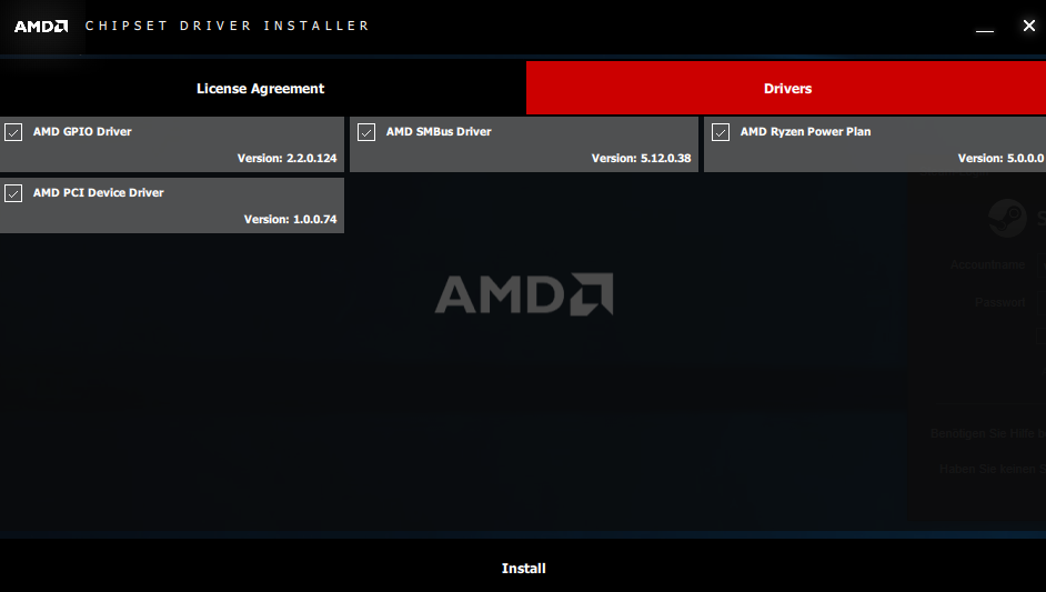

Hab mir den Treiber jetzt hier geholt auf ComputerBase. Jetzt würde ich gerne wissen, was genau ich installieren muss?
Alle vier standesgemäß ausgewählten Pakete. Dann einmal neu starten und den Ryzen Ballanced Energiesparplan auswählen. Das war’s schon und alles läuft wie’s soll.
Weil der Ryzen Ballanced Energiesparplan UEFI CPPC2 unterstützt und damit auch das schnelle hoch- und runtertakten der CPU.
CPPC (Collaborative Processor Performance Contro) sorgt dafür, dass die Taktfrequenzen der CPU noch schneller an die aktuellen Lasten und Anforderungen anpasst werden können.
Das ist auch der Grund, dass eine Vielzahl von Monitoring Tools den Takt falsch auslesen. Selbst HWiNFO gibt nur eine Momentaufnahme, denn die CPU wechselt den Takt so schnell, dass das Tool dies überhaupt nicht visualisieren kann.

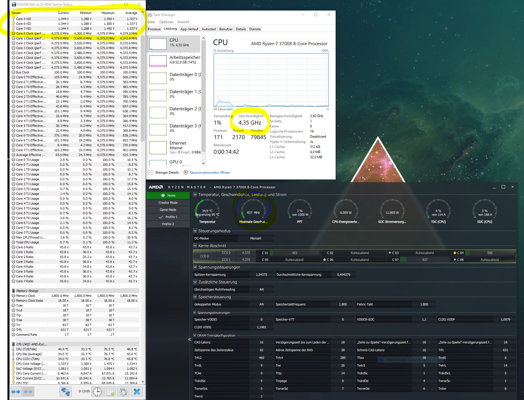

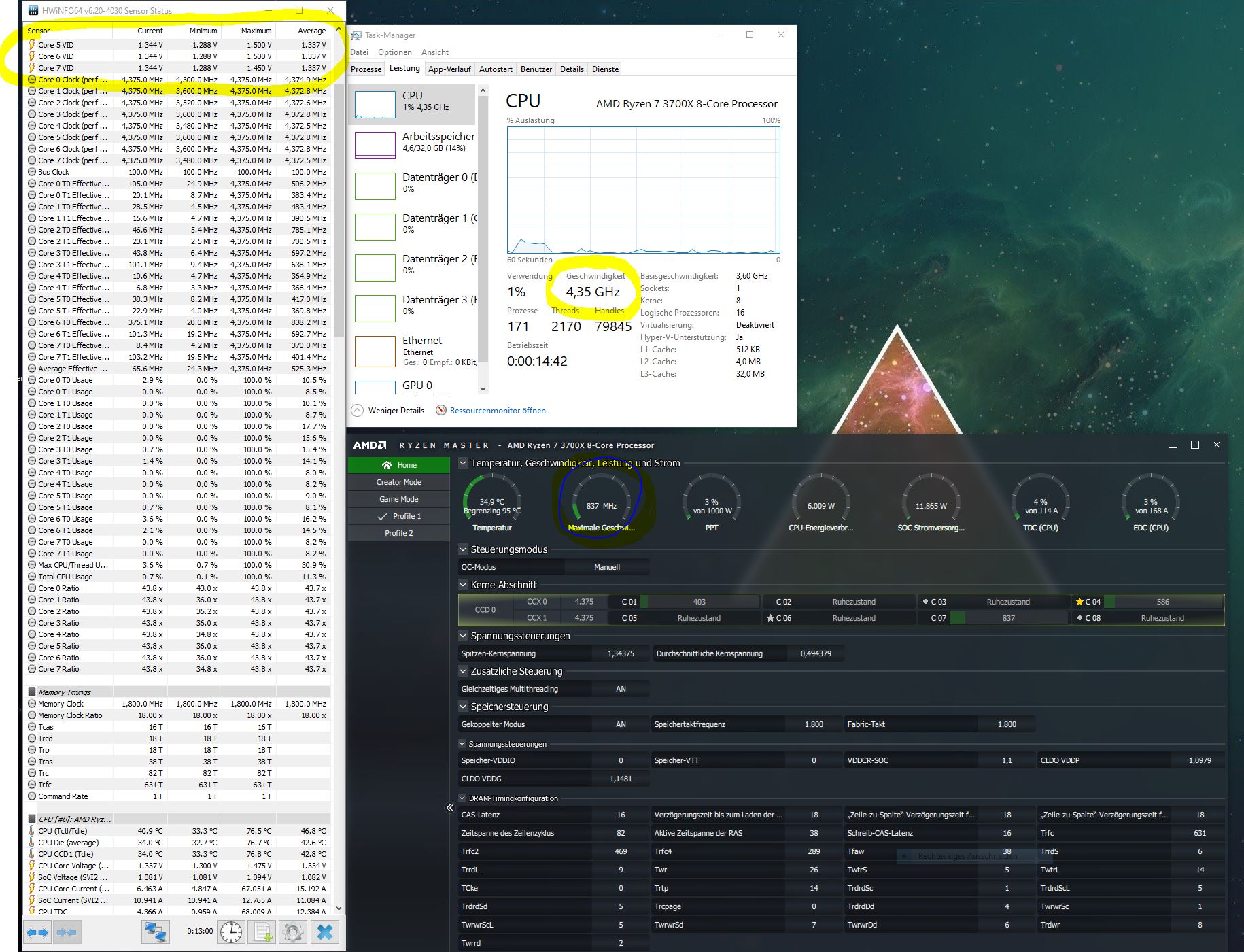

Eine letzte Frage fürs Erste hätte ich noch, warum zeigen mir HWINFO und der Taskmanager im Gegensatz zum Ryzen Master an, dass die CPU angeblich auf vollem Takt läuft? Schätze einfach mal, dass man Ryzen Master vertrauen sollte, oder? Siehe Markierungen im Screenshot.
Ist das denn typisch für die AMD Prozessoren und den Auslesefehlern?
Gute Nacht :)

Kein Tool kann zu 100% genau den Takt auslesen, dazu wechselt der viel zu schnell hin und her.
Das ist bei aktuellen GPUs auch nicht anders.
Reaktionen: GERmaximus und SVΞN
Wie ich schon sagte und wie @rico007 hier auch noch einmal richtig angemerkt hat, der ausgelesene Takt ist immer nur eine Momentaufnahme und hat sich in dem Moment wo er angezeigt wird bereits wieder unzählige Male geändert.
Die aktuelle Version von HWiNFO ist meine erste Wahl um meine Systeminformationen wie Takt und Spannungen zu prüfen.
