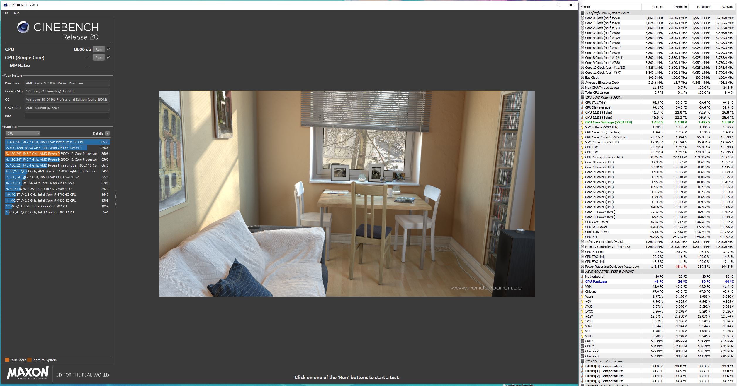

@RegEditor 8600 Punkte sind möglich, aber wie Du schon selber sagst jeder Kern muss einzeln getestet werden.
Naja mit PBO sind 8.600 Punkte kein Problem! Da muss man nicht mal was anderes optimieren. Mit viel Optimierung schaffen ich mit CO auch 8.700 aufwärts. Übertaktet auf 4,6 GHz habe ich auch über 9.000...
