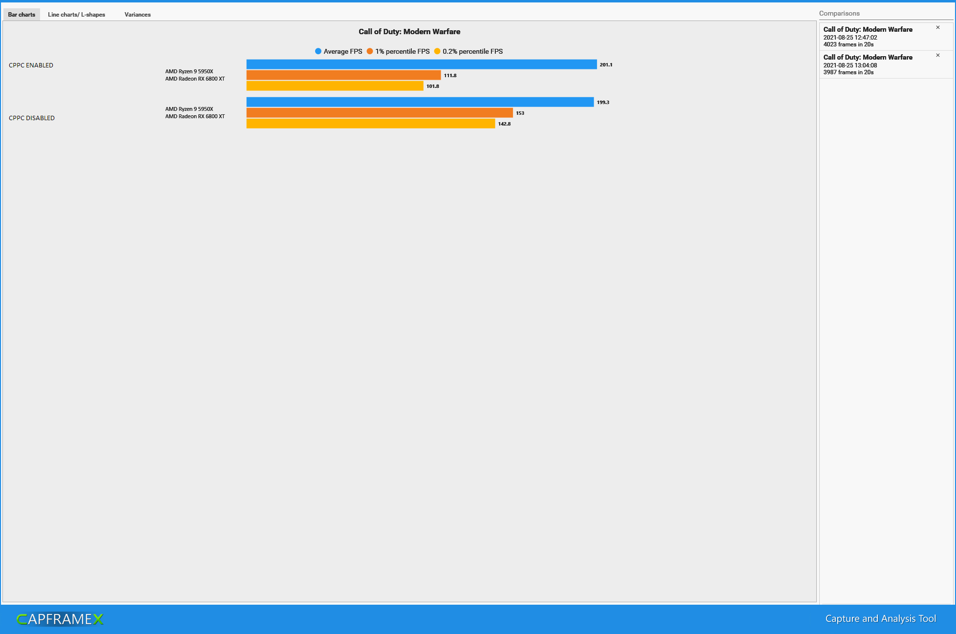

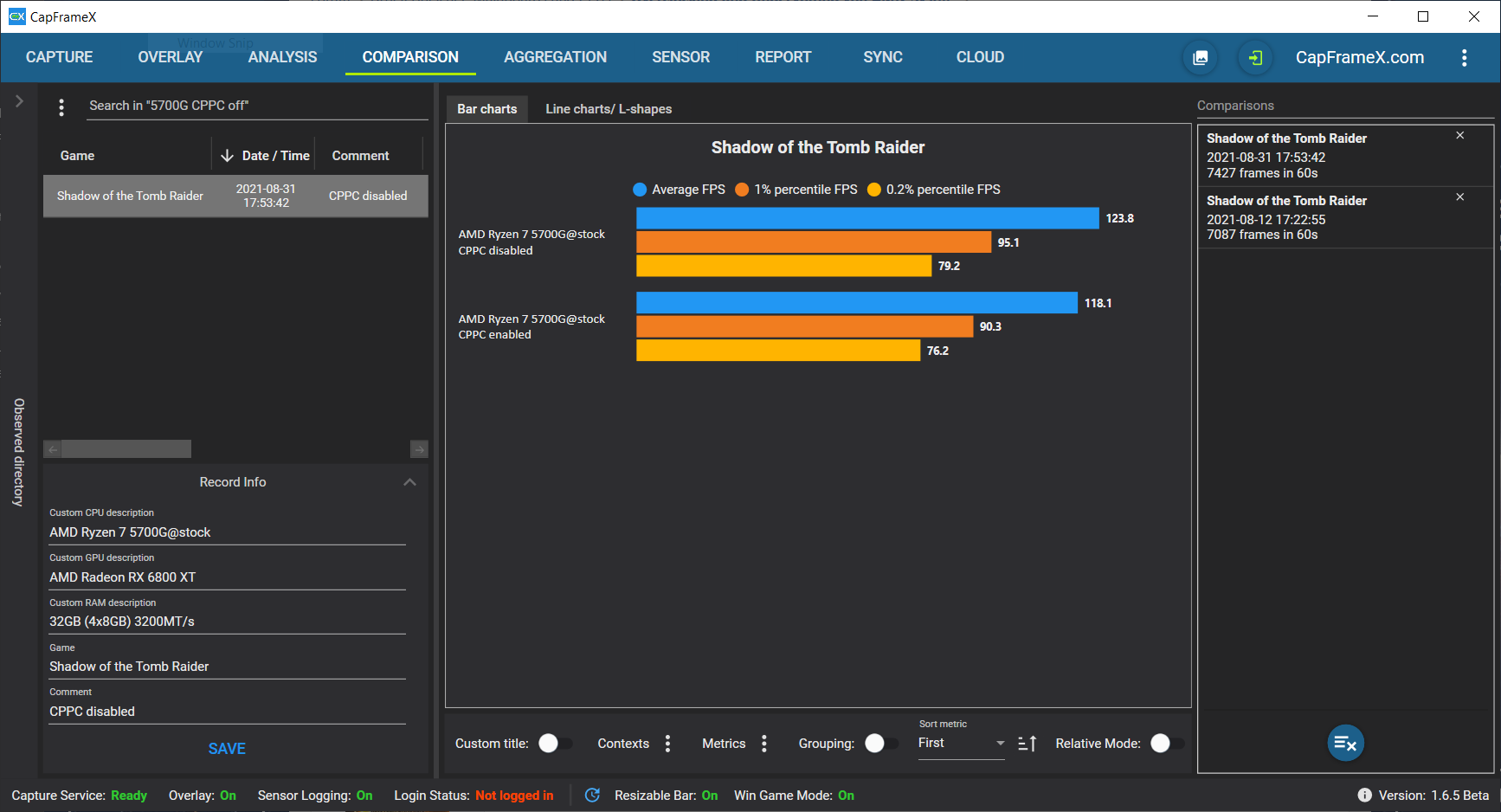

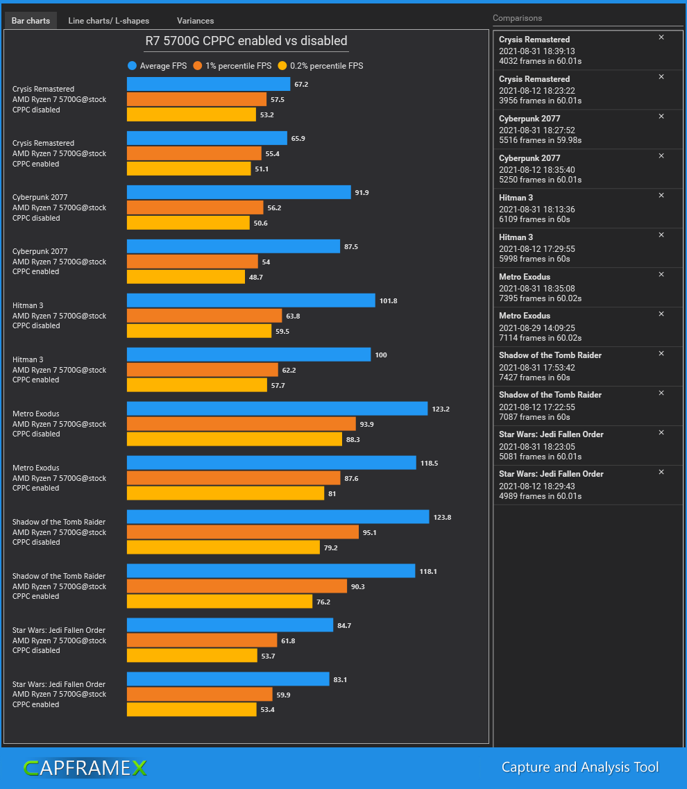

Jup, beide Optionen auf disabled, aber es wird noch besser. Look at this...

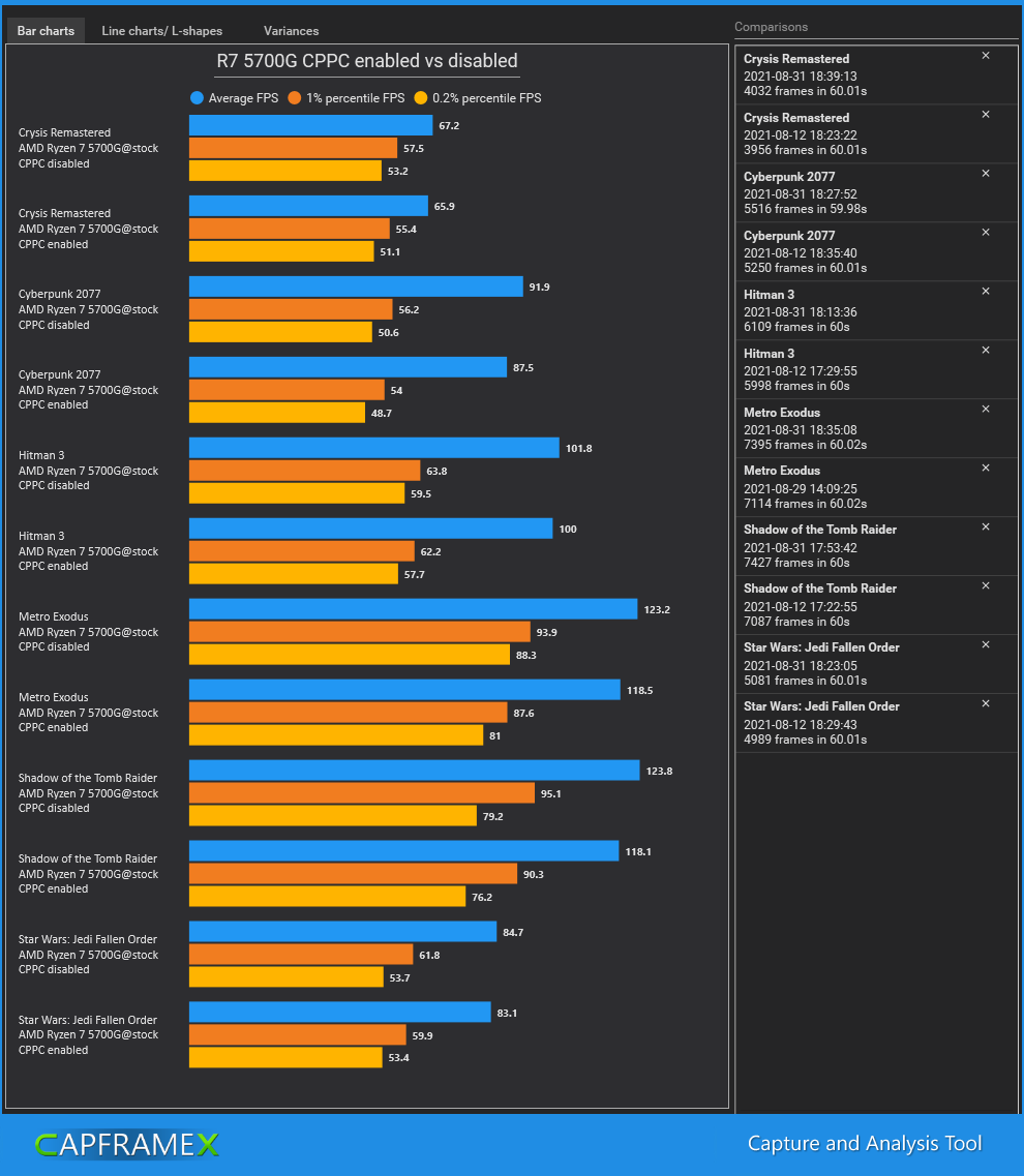

Shadow of the Tomb Raider, Cyberpunk 2077, Metro Exodus EE zeigen eindeutige Performancezuwächse im Bereich von 5% und mehr.
Fazinierend ô.O

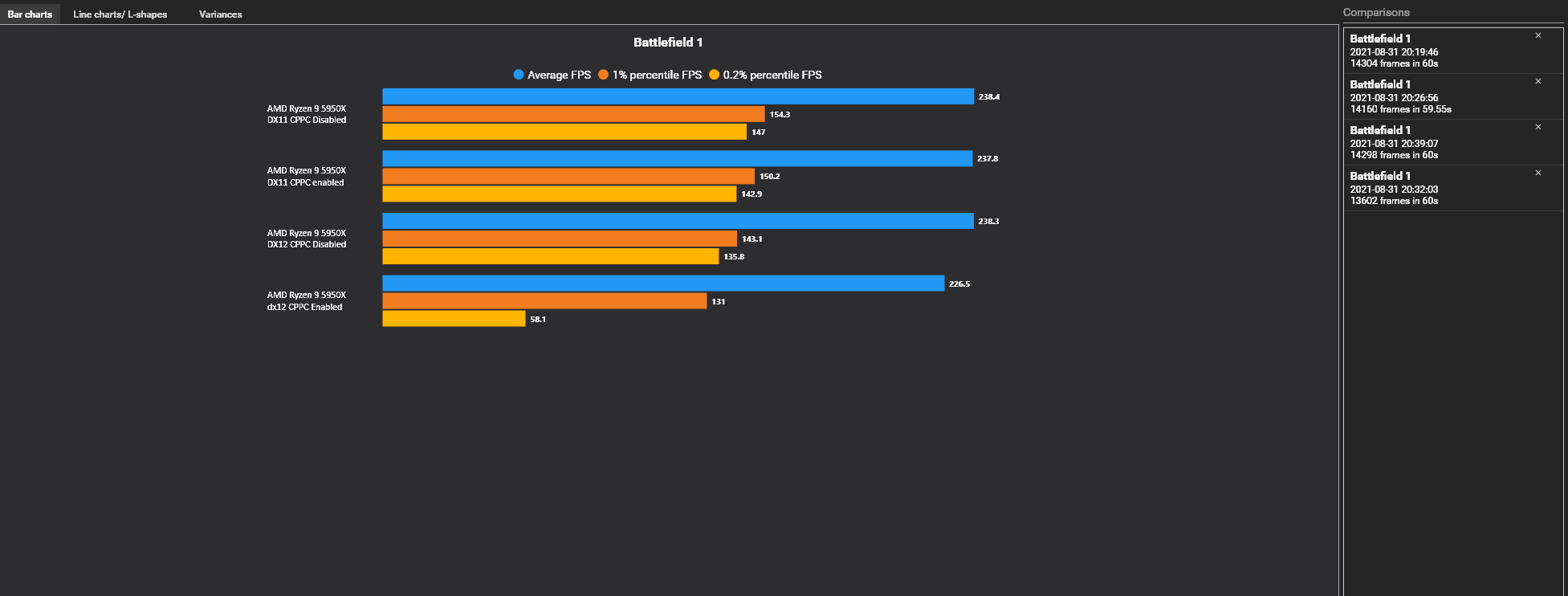

grade mal BF1 durchgetestet..
anscheinend Profitiert gerade DX12 massivst von cppc Disabled

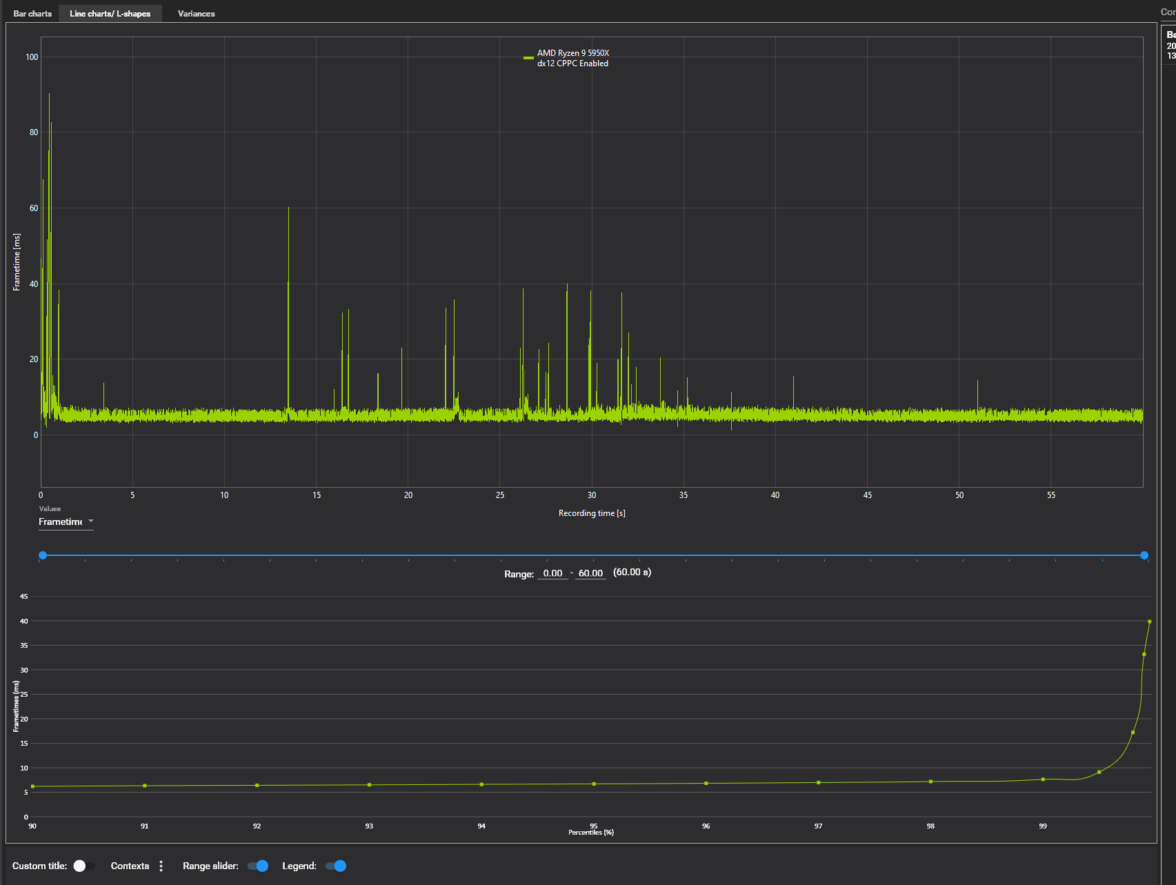

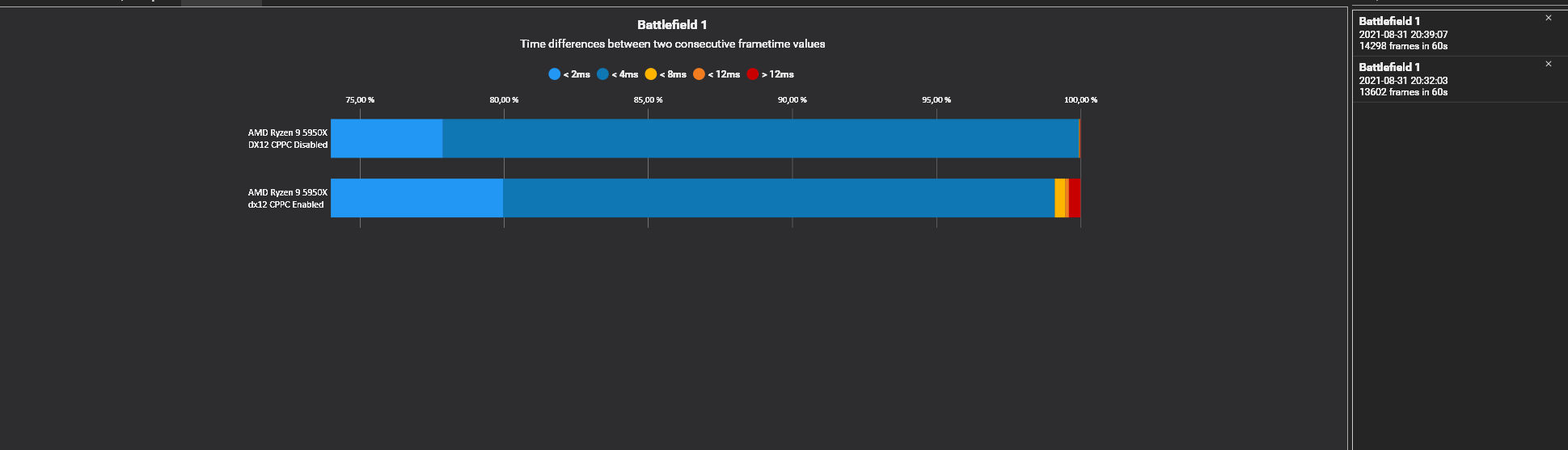

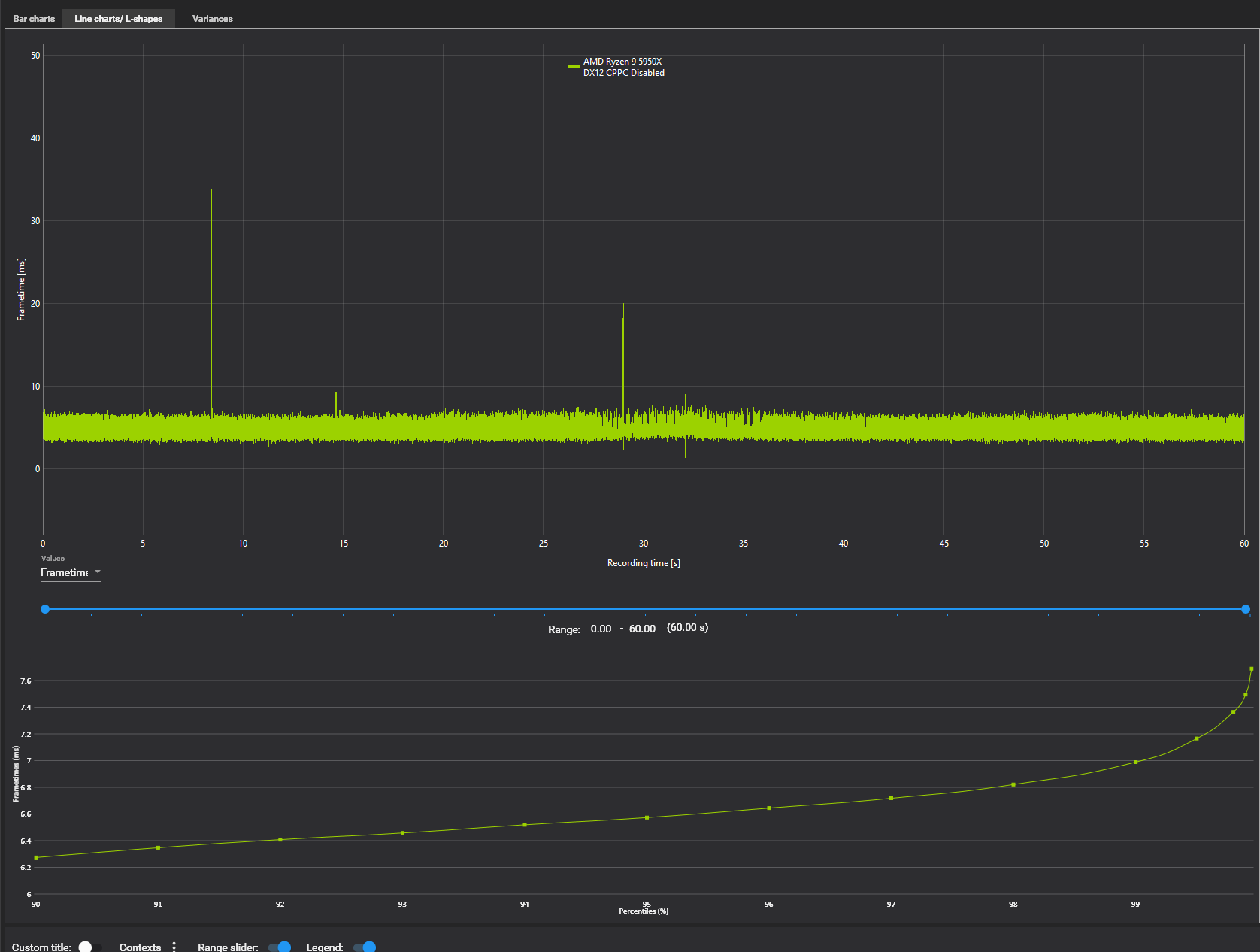

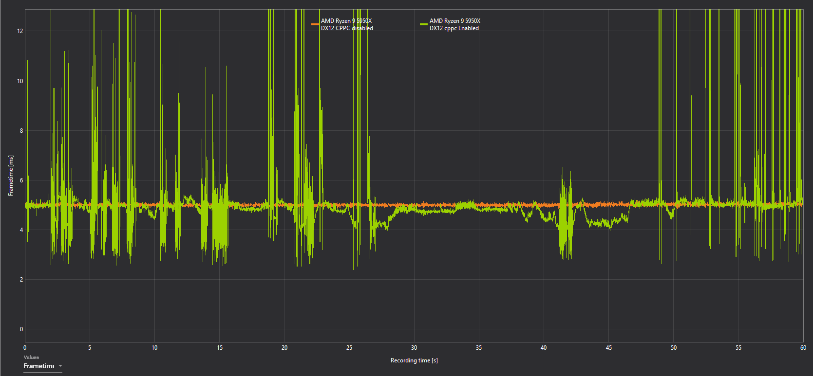

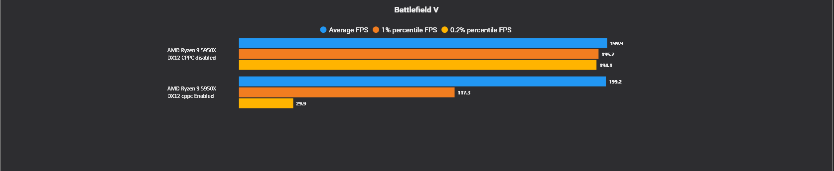

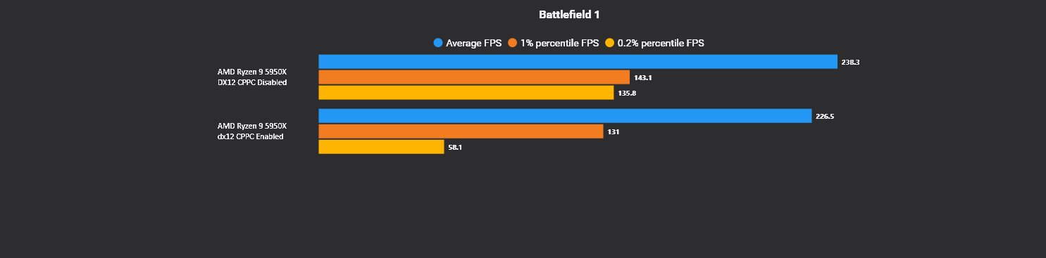

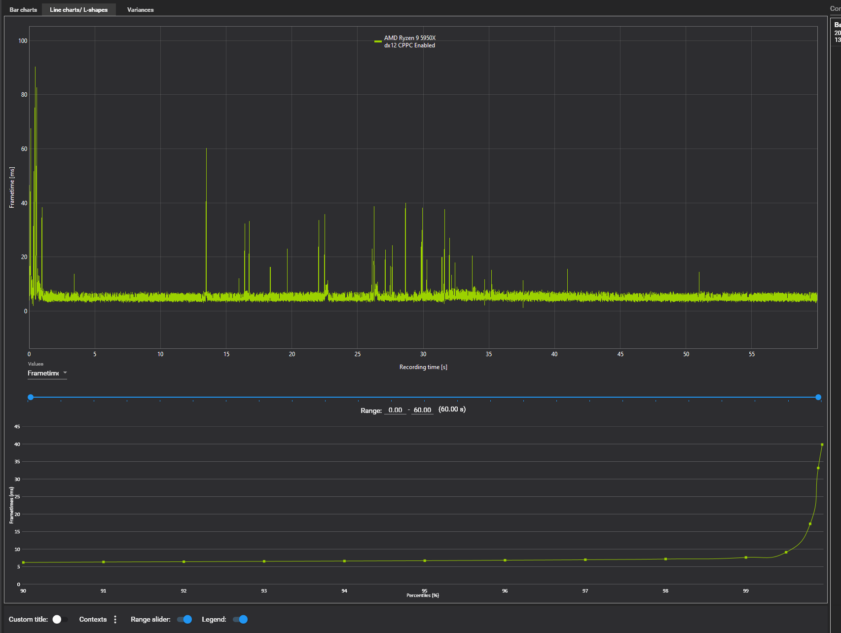

bf1
Direct x12 1440p alles auf Ultra.. 60 sekunden log.. Kampagne erste mission wo man mit dem Panzer fährt

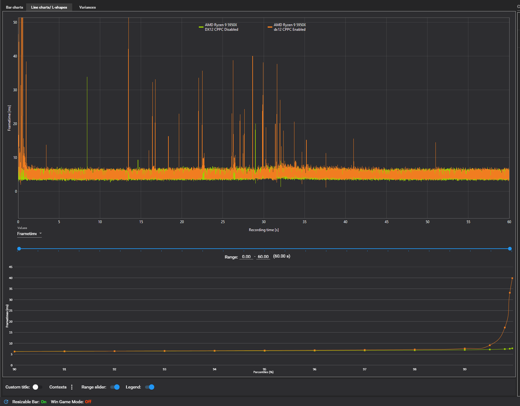

die Varianzen
frametime verlauf
CPPC enabled
CPPC disabled
beides übereinander im direkten vergleich:
find schon das es einen unterschied macht was microruckler angeht ;)

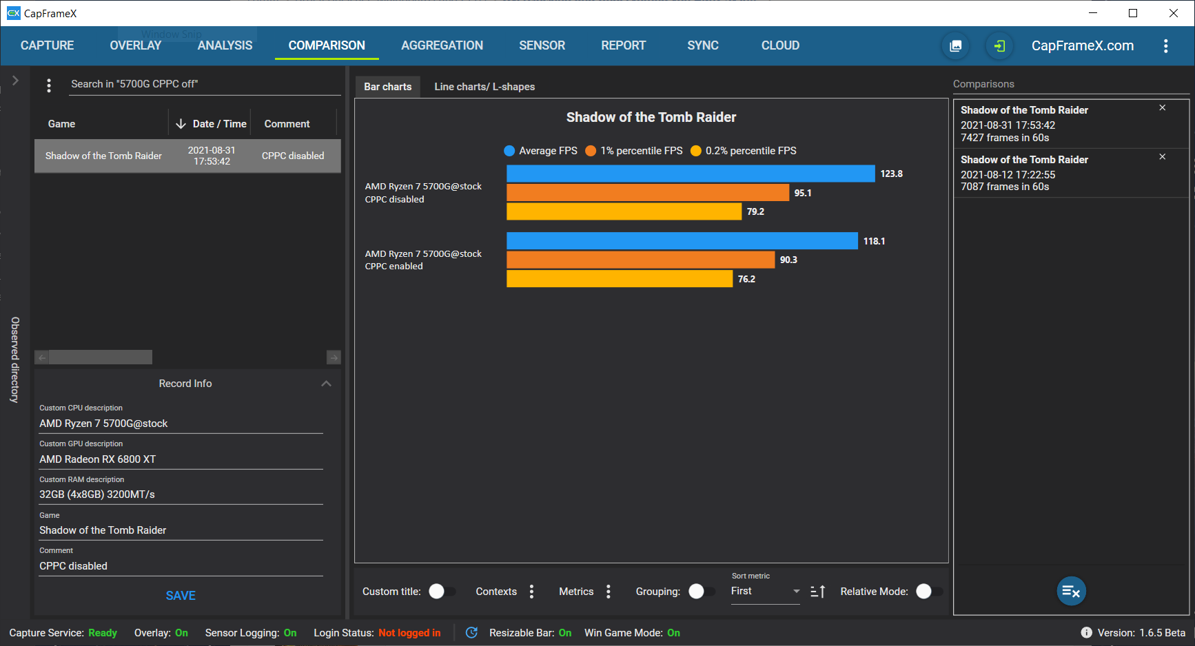

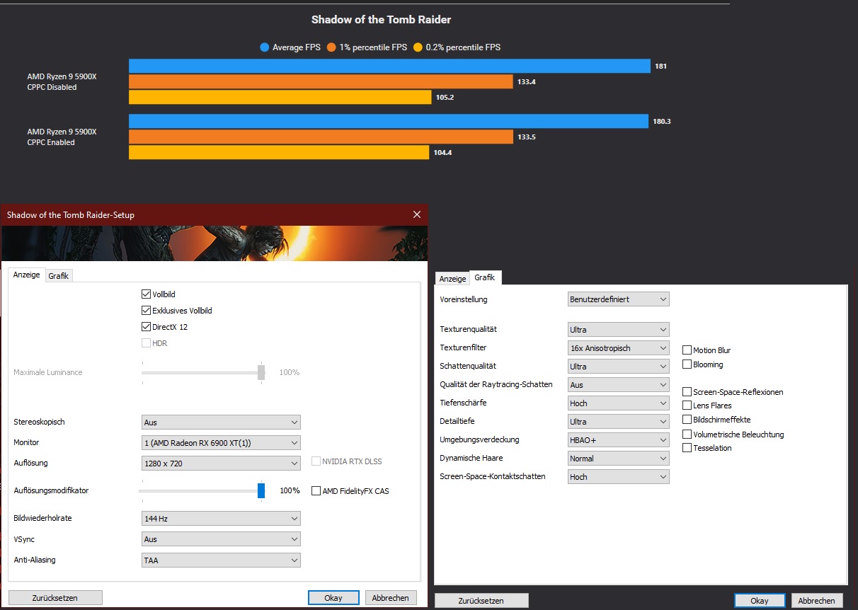

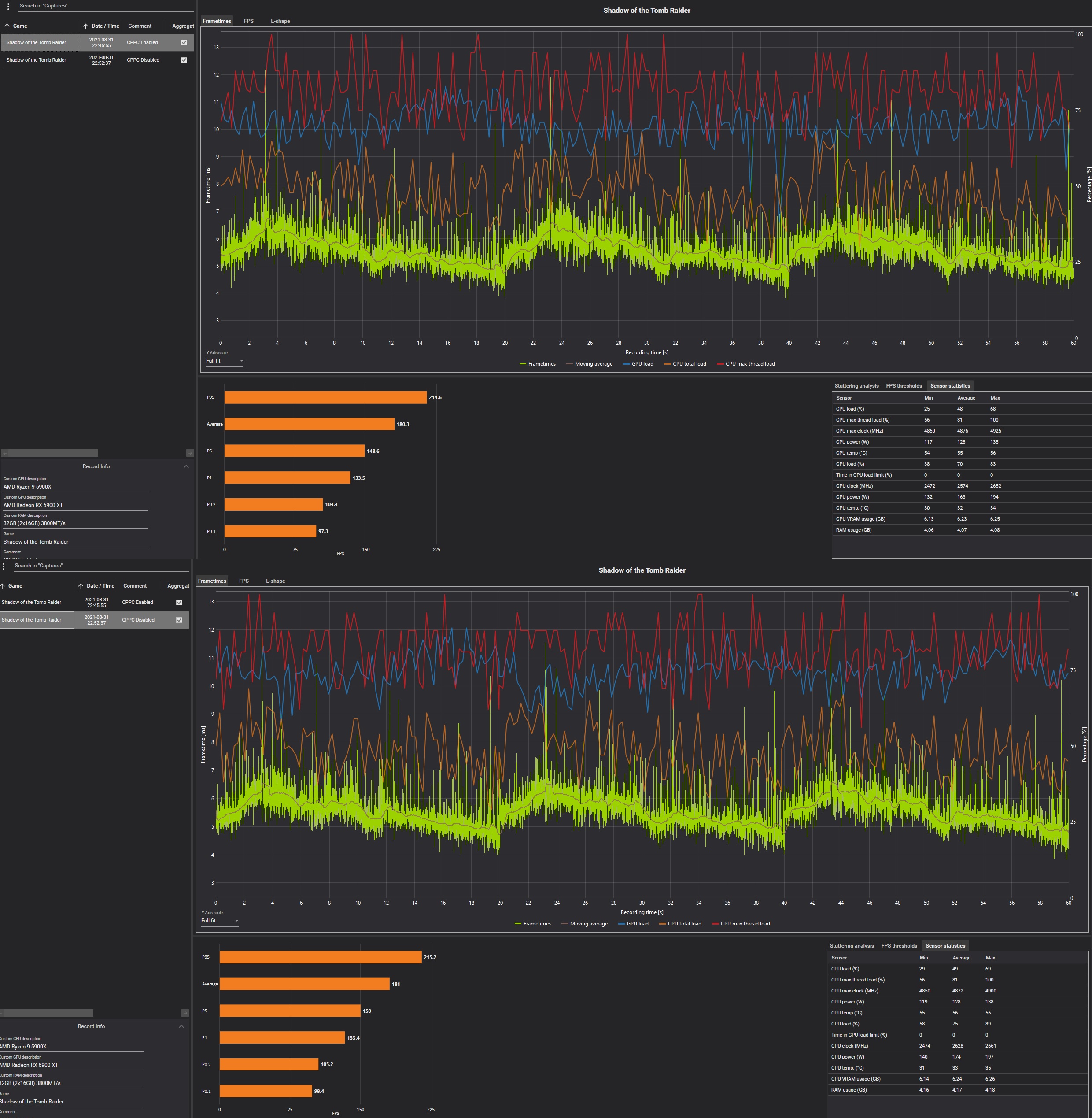

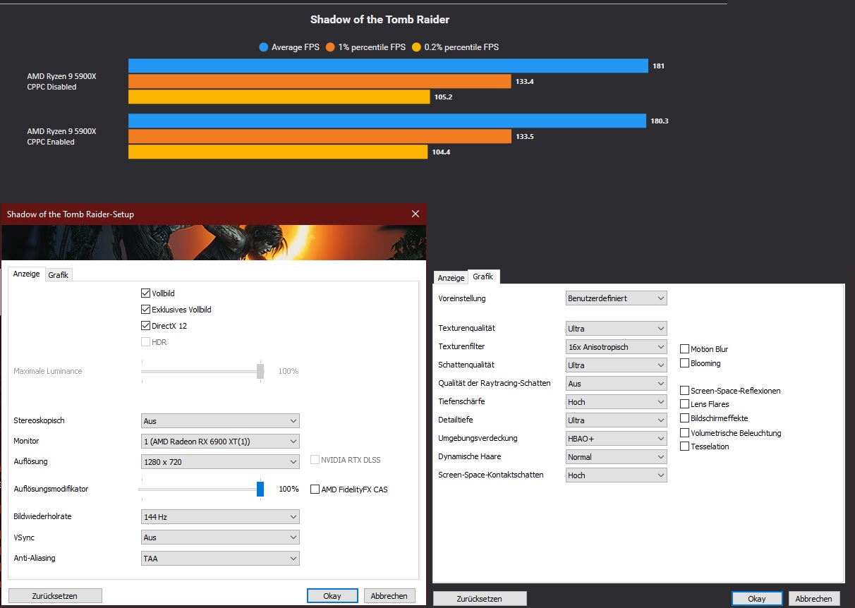

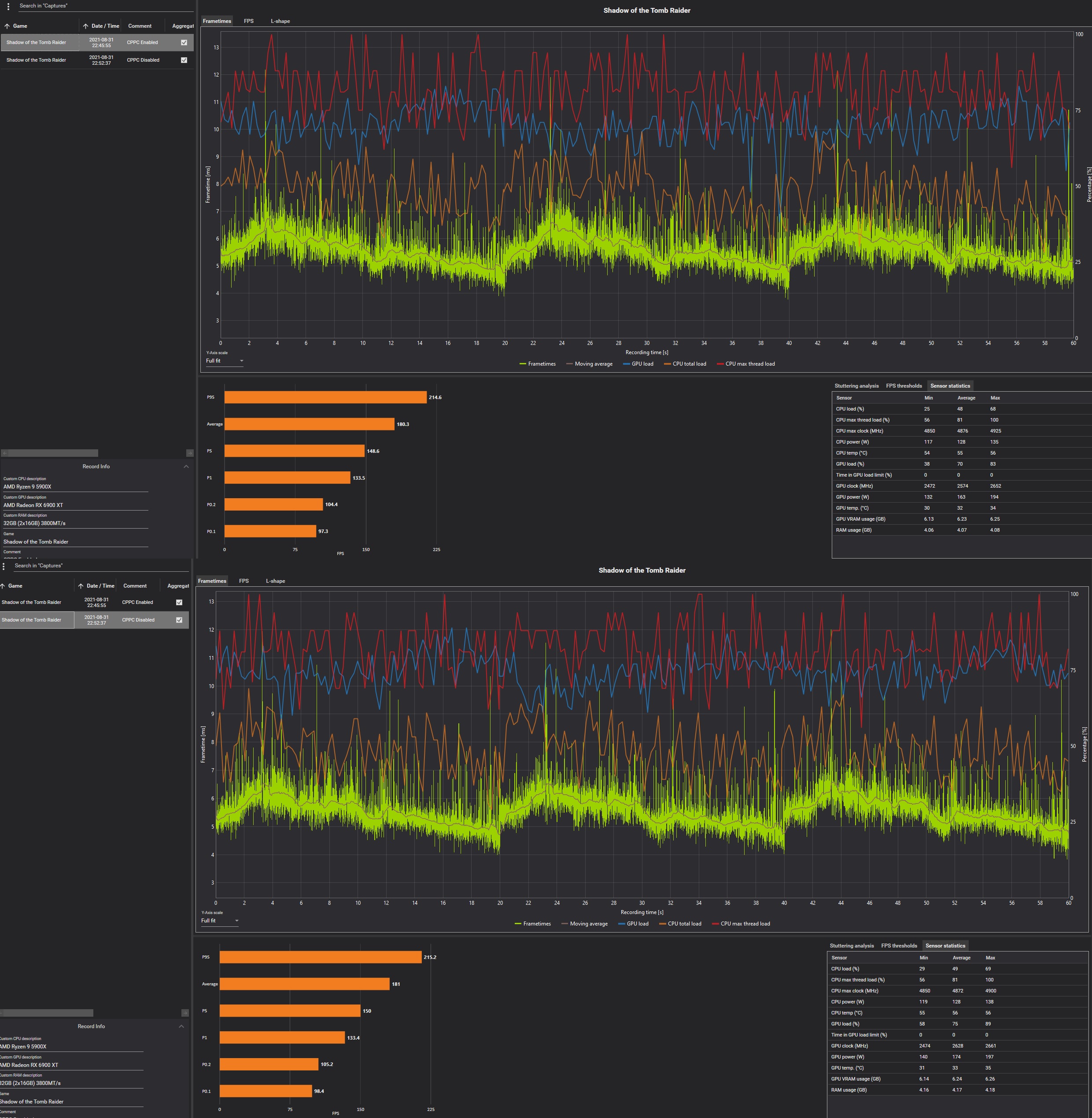

Getestet wurde diese Szene:

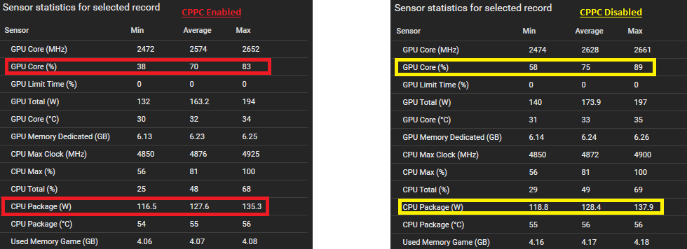

Und so sieht das z.B. bei mir dann aus.
Extra im CPU Limit, damit man das eben besser erkennen kann und nicht durch drops auf die GPU schiebt.
Das zieht sich bei mir ständig so durch in allen Games die ich getestet habe, kaum ein Unterschied und wenn, dann eher negativ als positiv.
Manchmal macht das board sogar so ein murks, dass es dann im Baseclock verweilt, also ich nehme einfach ganz stark an, es kommt auf die Umsetzung der einzelnen Boards drauf an, wie dieses die Daten weitergibt.
Wäre ja nicht das erste Mal, dass es gravierende Unterschiede bei den Boards / Herstellern ausmacht. Ich sage nur Telemetry usw...
Was ein Unterschied machen kann ist SMT an oder aus, das habe ich bei mir auch schon festgestellt, aber nur durch deaktivieren von CPPC nicht.
NACHTRAG:

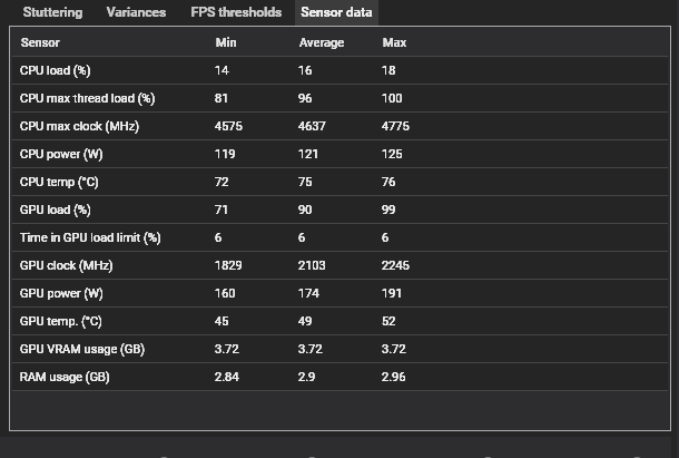

Was mir gerade beim vergleichen aufgefallen ist, ist die Verschiebung zur GPU - Last.
Würde also bedeuten, dass die GPU mehr beeinflusst wird, als die CPU (auch wenn es nur ein paar % sind)
Reaktionen: ZeroStrat

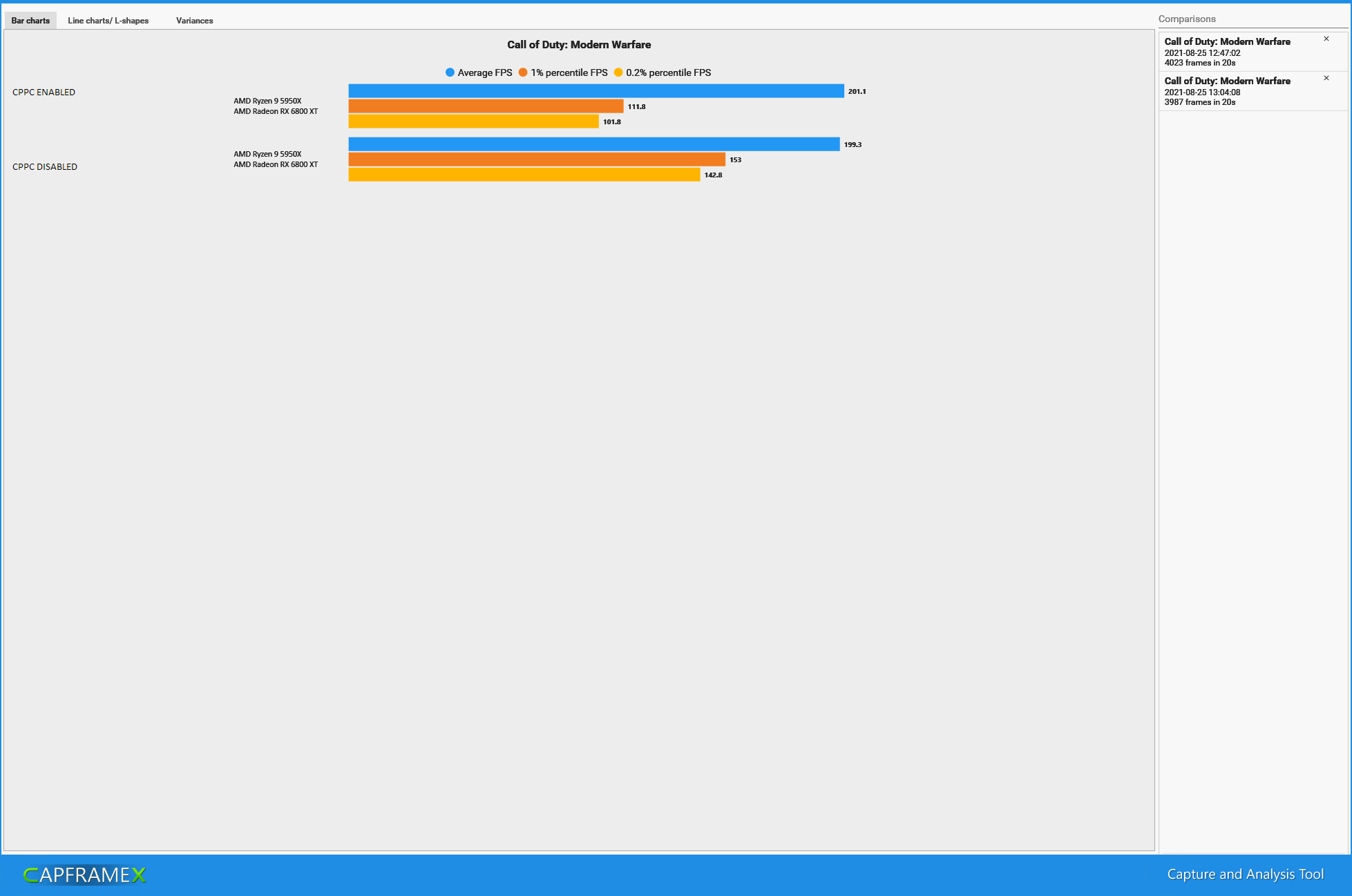

jedes spiel verhält sich anders bei assassins creed odessey zb kann ich die unterschiede auch mit der lupe suchen
bei zerostrats benches war der unterschied ja bei shadow of the tomb rider auch nur minimalst was die fps angeht
battlefield unter dx12 verhält sich allerdings extremst krass bei mir

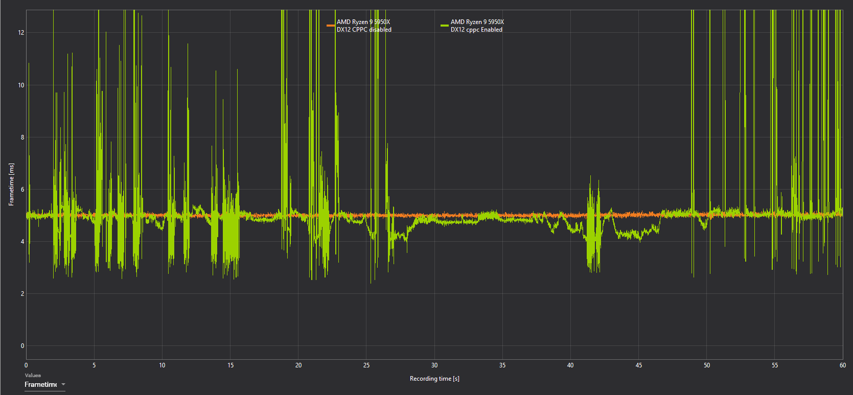

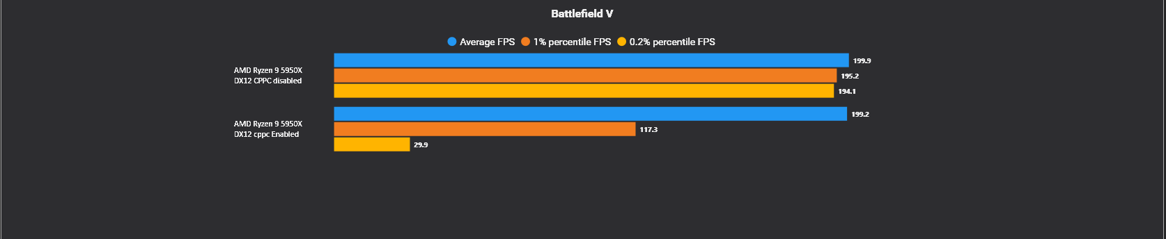

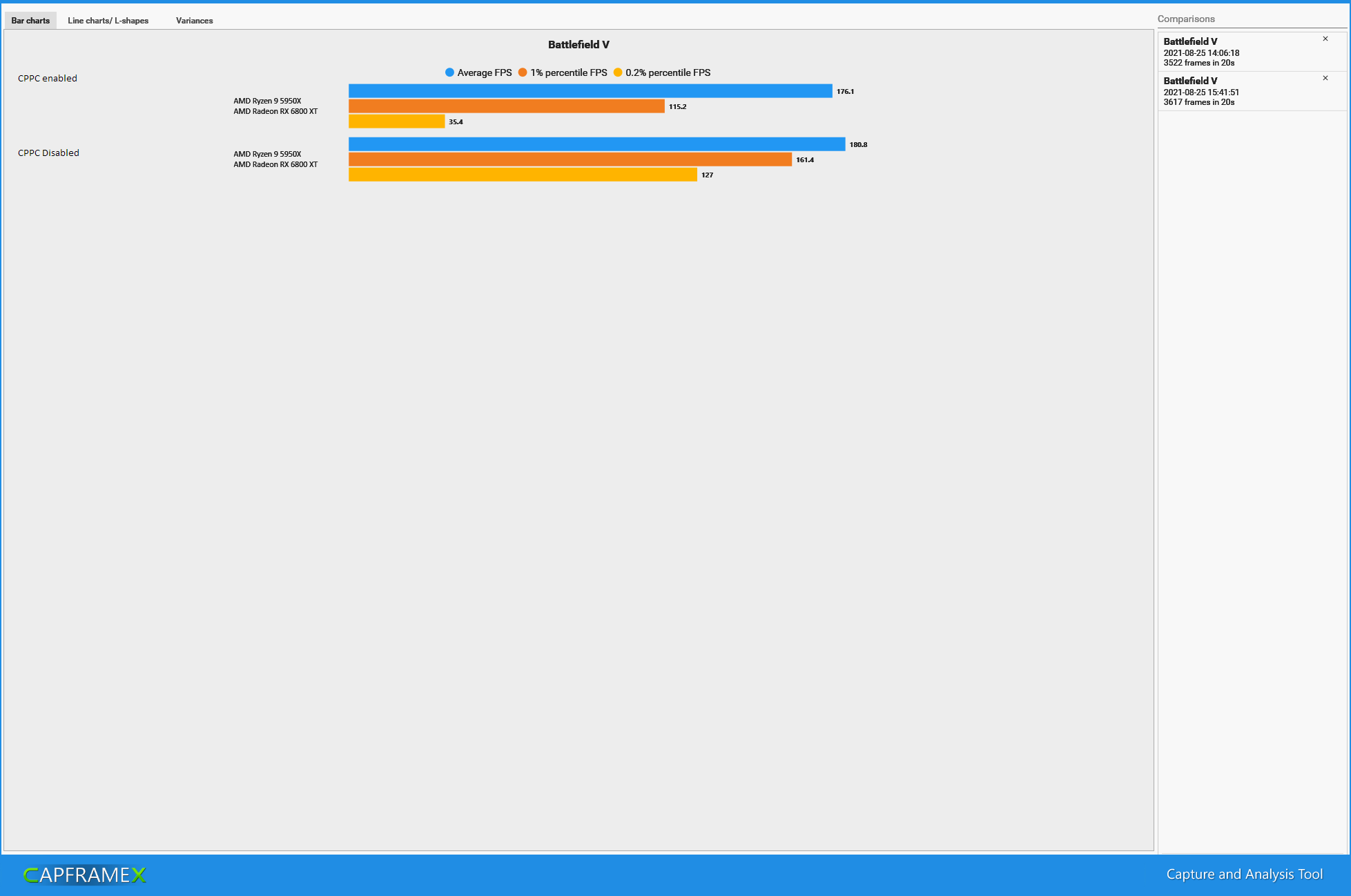

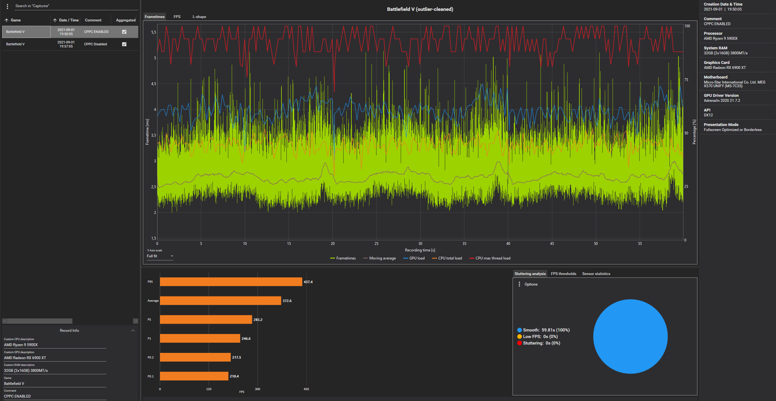

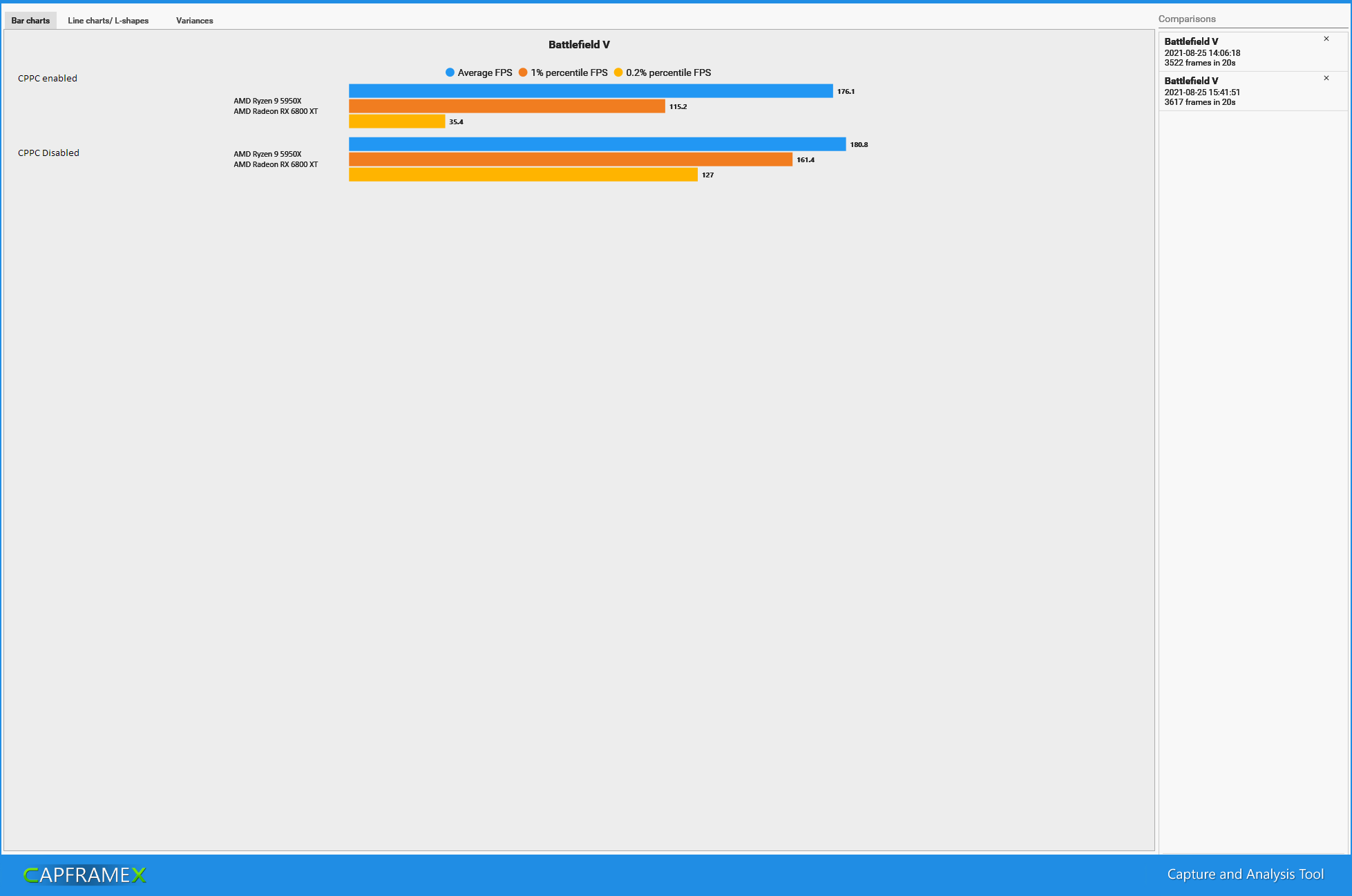

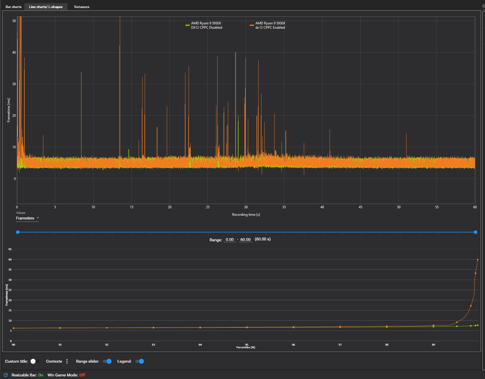

BF5 DX12 alles auf Ultra
singleplayer mission.. Der Letzte Tieger.. kurz hinterm Intro.. sobald man im fahrzeug hockt.. keine mausbewegung oder ähnliches
mit cppc disabled sehen wir einen fast perfekten frametime verlauf.. mit enabled ruckelt das wie die hölle... und wir reden jetzt davon das ich nur am spawn gestanden bin

das es sich mehr richtung gpu verschiebt bedeutet doch nur das mehr CPU ressourcen frei werden und die GPU weniger auf die cpu wartet.. gerade das erzeugt ja die microruckler beim threadshift zu nem anderen kern

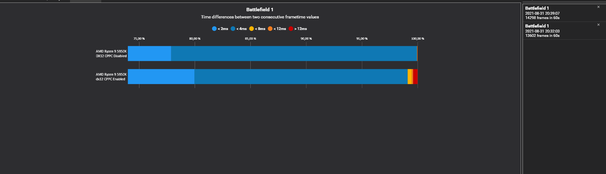

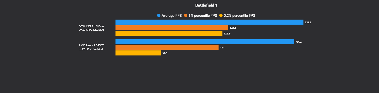

ich sehe auch durch die bank durch geringere CPU auslastung bei meinen benches, dafür mehr gpu auslastung

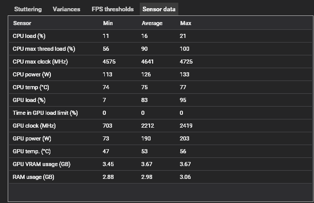

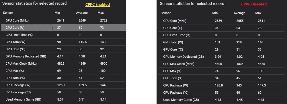

disabled
enabled
ob ich eine empfehlung aussprechen würde CPPC zu deaktiveren? ja für meinen Rechner und meine Spiele auf jedenfall. für andere.. weis ich nicht

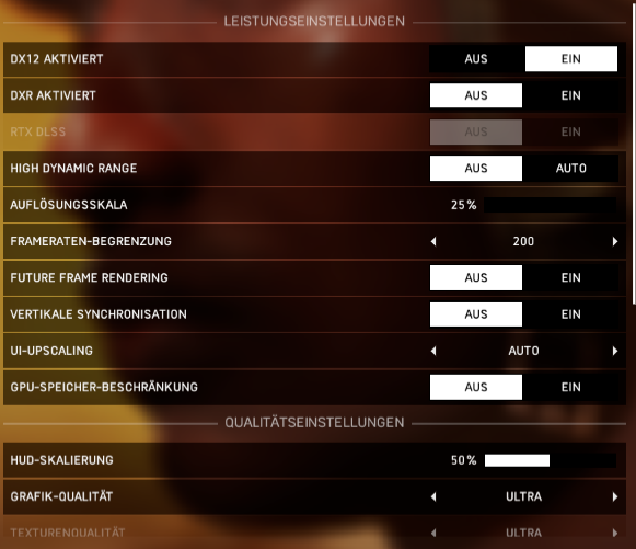

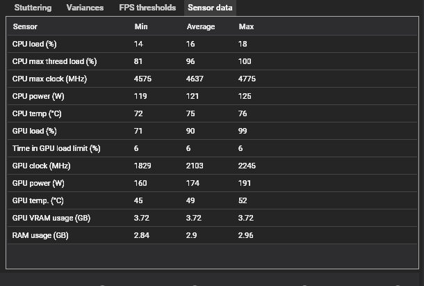

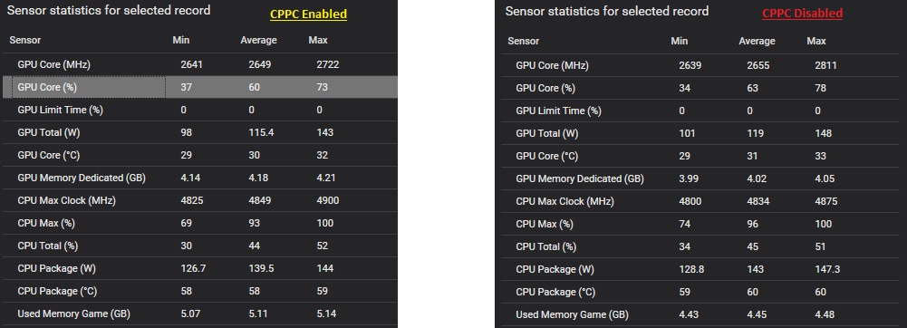

So, hab mir BFV nochmal vorgenommen..
GPU war auf 2858MHz getaktet in beiden Tests, nicht dass auf die Idee gekommen wird ich hätte da was dran geändert. Außerdem war das Powerlimit der Karte auf 423W angehoben.
Settings und Benchszene = PCGH CPU Benchmark Szene "Last Tiger" in 720P
Testszene beginnt ab 2:24
Grafikpreset = Ultra
ACHTUNG! Beim ersten mal ausführen werden die Shader noch Kompiliert, man muss vorher die Strecke, die im Video zu sehen ist, erst einmal abfahren ohne aufzuzeichnen, erst danach kann man die FPS messen.
Also CPPC enabled auch hier bei mir besser in den min FPS -> 0.2%til (die wichtigen) und um eben den Einfluss der GPU nicht zu haben Renderscale auf 25% bei 720P (also reine CPU-Power)
