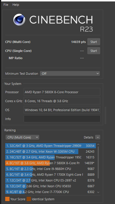

Ist es im Normalbereich, wenn ein 5800X @ Stock im Cinebench R23 Multi permanent an den 90°C kratzt? Score liegt bei 14640 Pts. Habe einen Brocken 3 auf 1000 RPM. Gehäuse ist gerade offen.
Um unsere Unterhaltung von vorhin hier weiterzuführen, also 90°C scheinen beim 5800X in CB23 normal zu sein, zumindest mit meinen bekloppt hohen Limits, welche nicht mal annähernd ausgeschöpft werden. (Das sind die geforderten 10 Min. Werte)

Danke für die Infos! Dann werden meine Werte wohl normal sein. Der Multicore Test ist ja auch nicht ohne ... und das bei dem Layout. 😅
Dient für mich auch nur als Vergleichsplattform mit annähernd statischer Last.

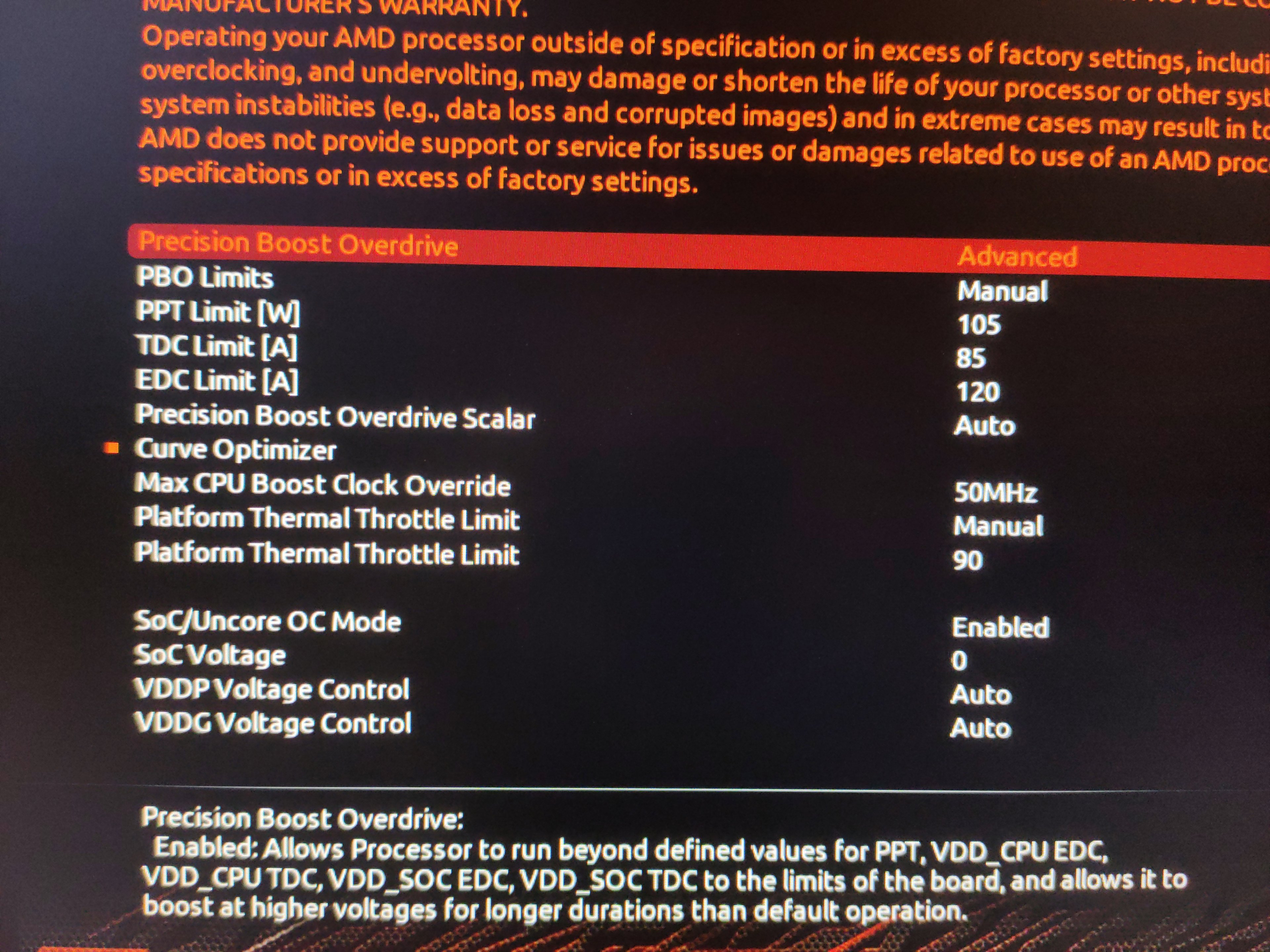

Hab meinen Rechner gerade offen am Laufen. Prolimatech Genesis auf rund 1100 RPM. Power Limit 105 W. Boost auf +50 MHz, CO probeweise alle auf -25.
Im R23 MC komme ich nun auf ganze 15350 Punkte. Die Temp hält sich dabei durchgehend auf 84 °C. Takt (Effective Clock) liegt bei 4,5 GHz auf allen Kernen. Spannung (SVI2) bei etwa 1,24 im Mittel.
Im Durchschnitt sind beim 5800X glaube ich um die 14600-15300 Pts (MC) gute Normalwerte. Je nach Settings im UEFI können aber auch nur um die 14000 drin sein.

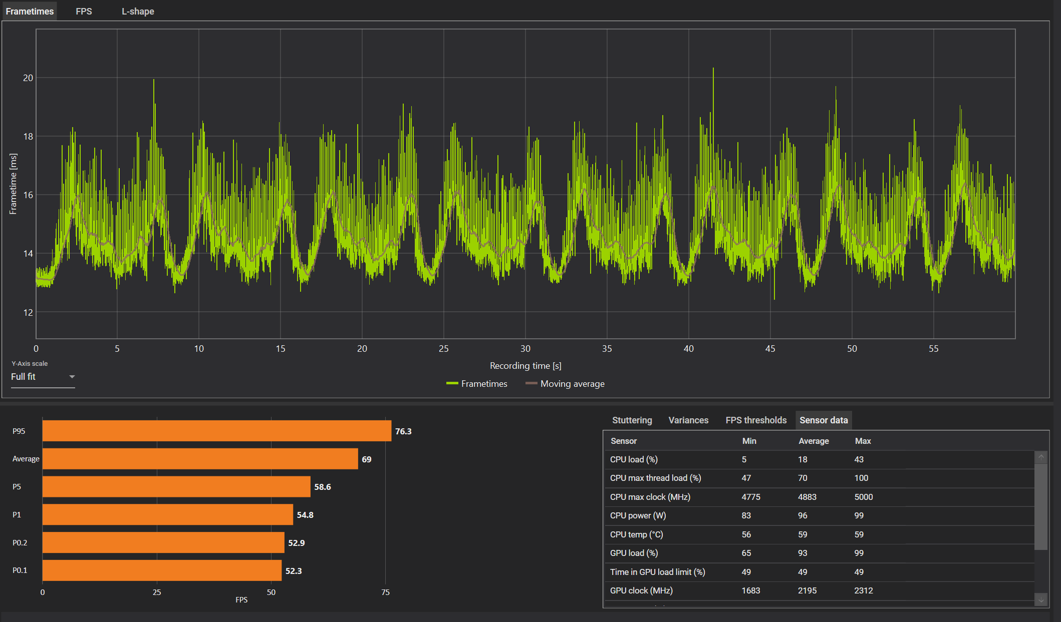

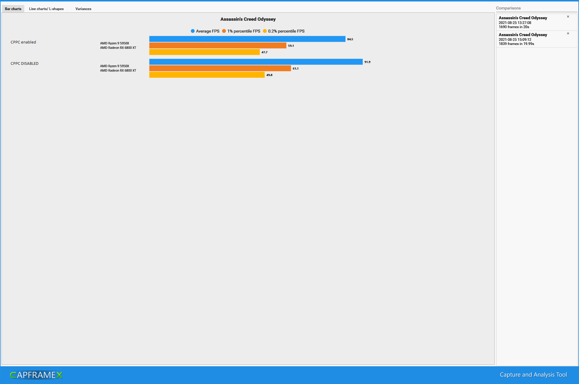

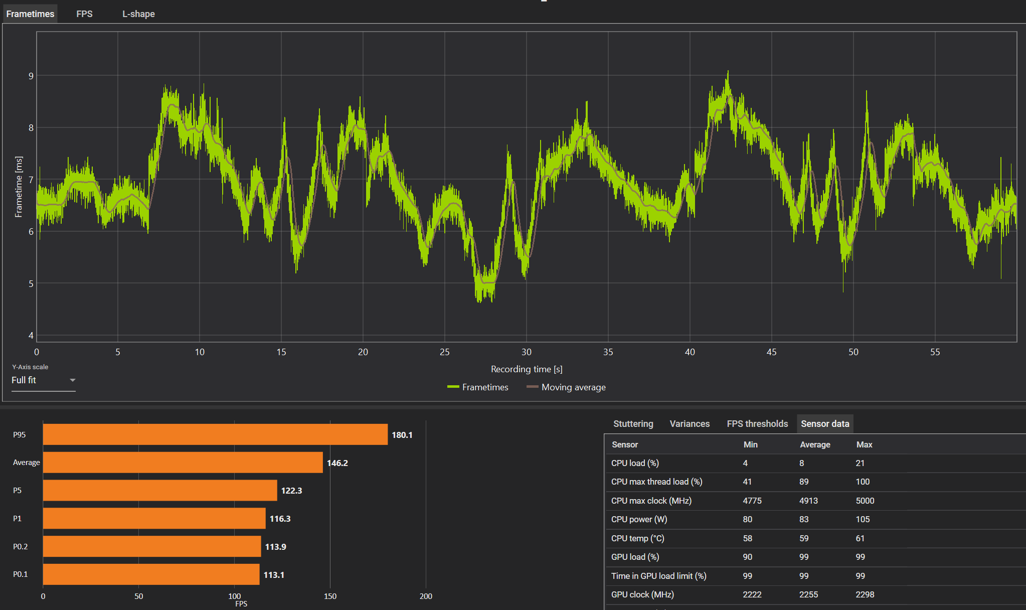

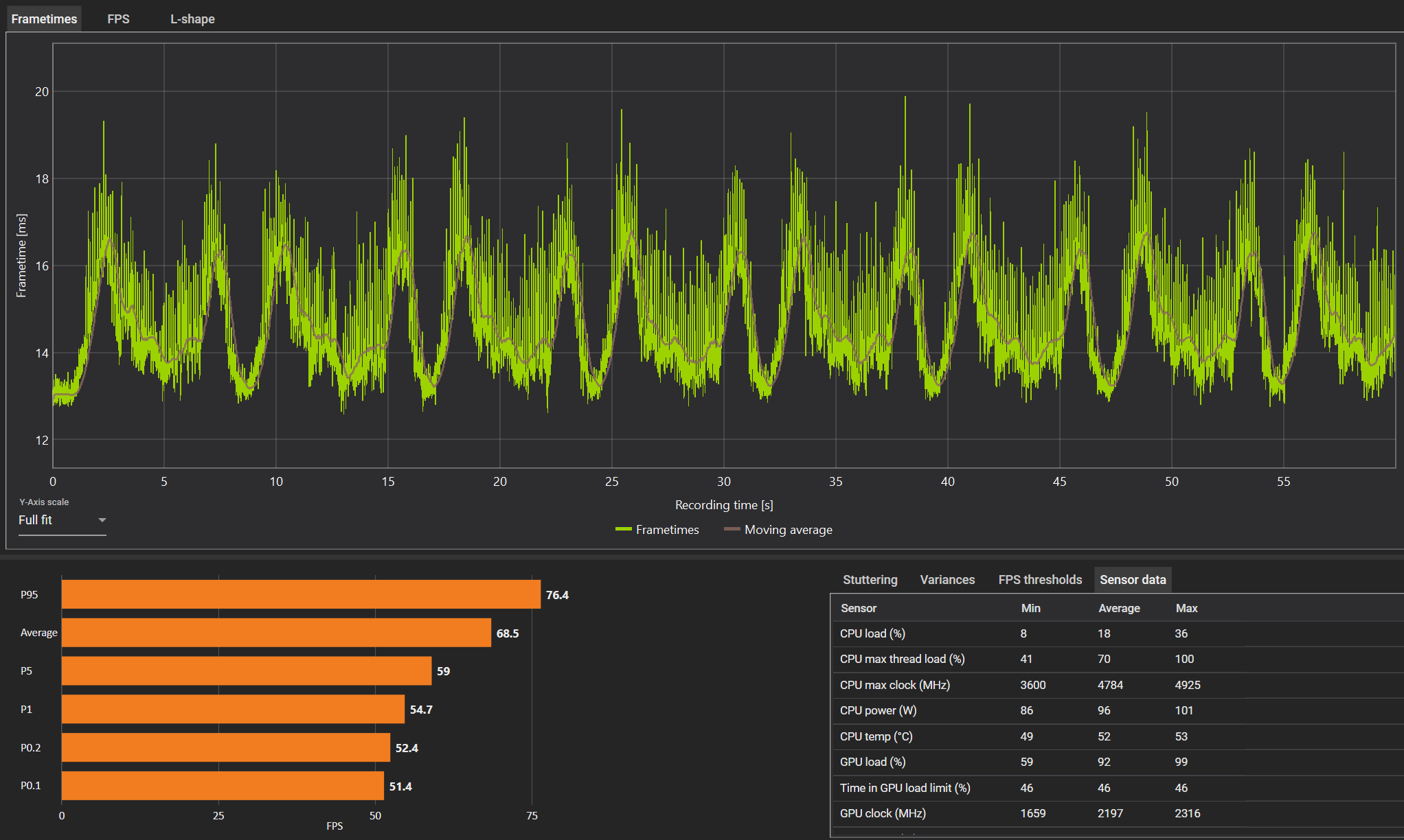

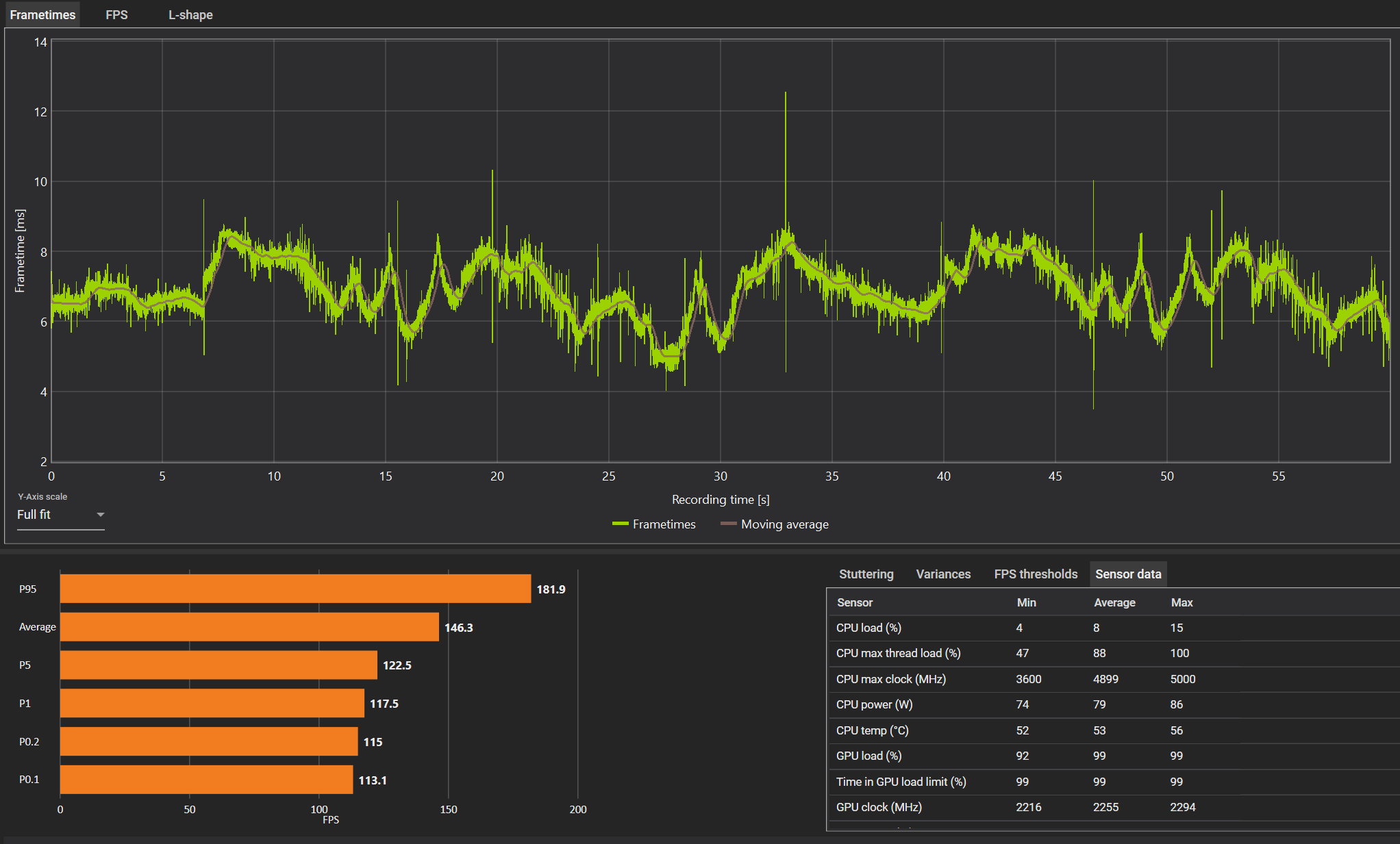

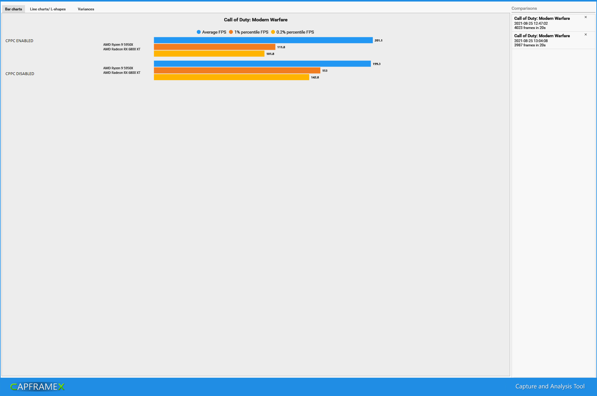

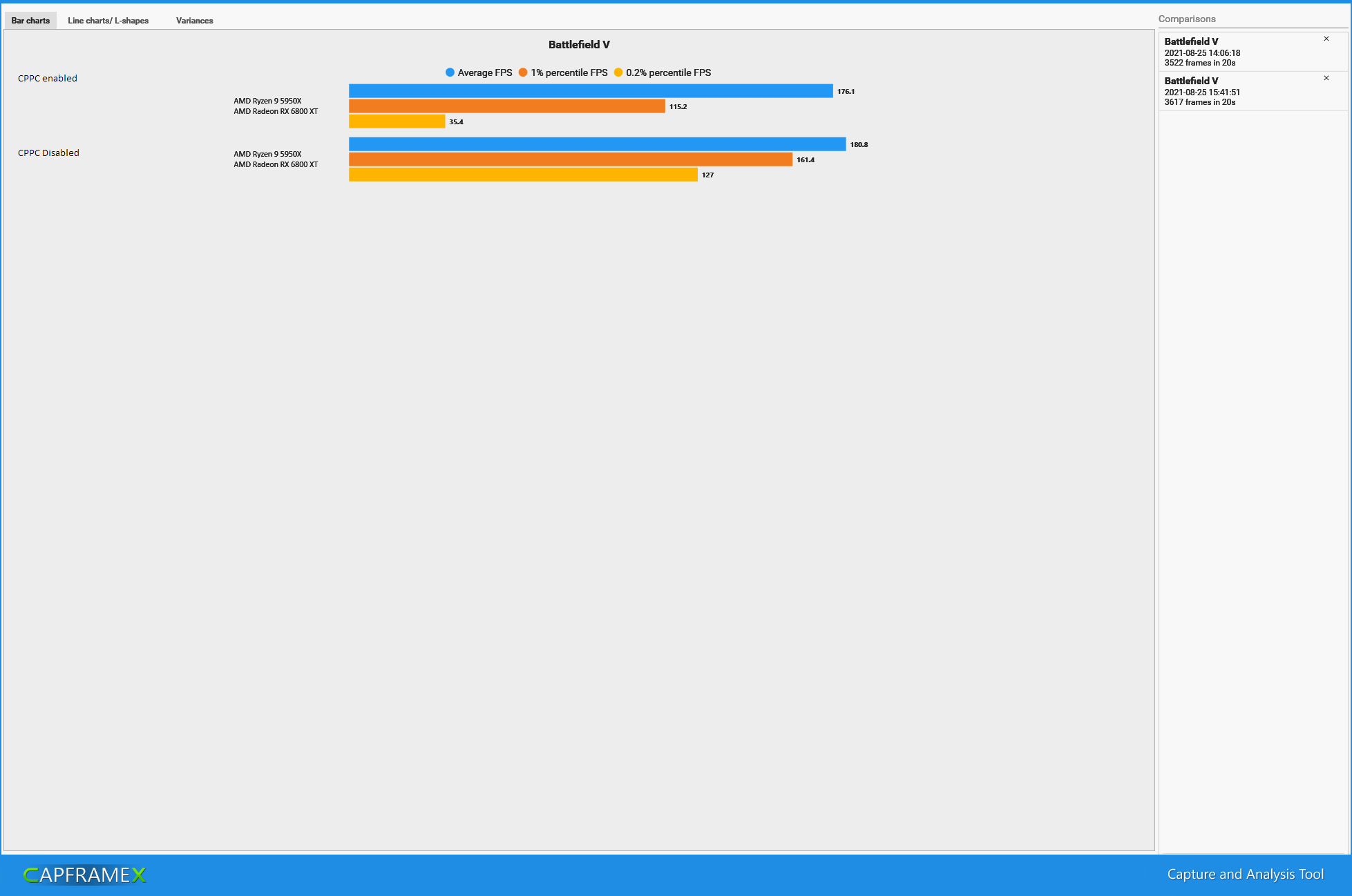

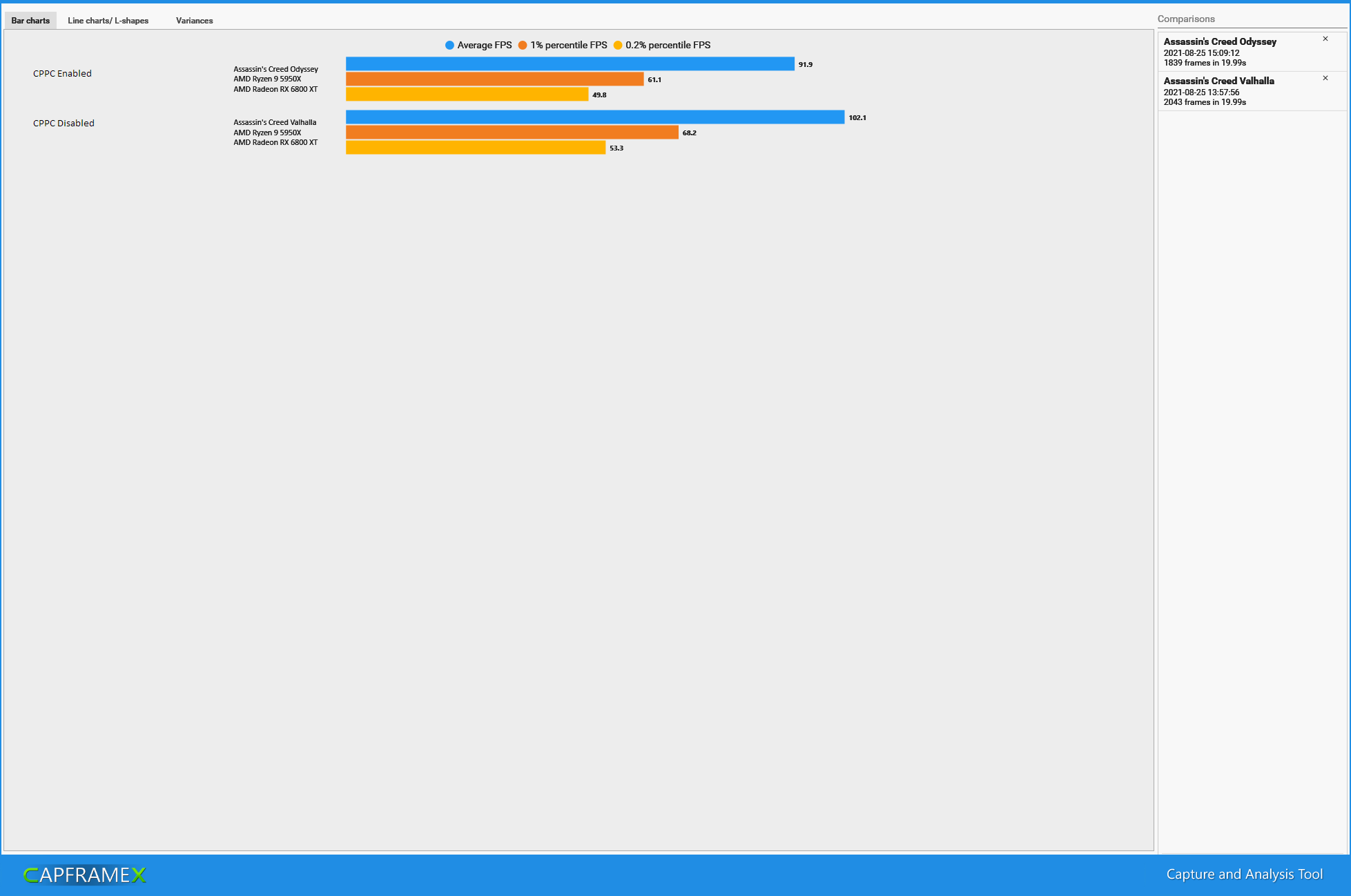

Hier mal n paar benches zum Thema CPPC und die auswirkungen auf Spiele..
wärend sich bei manchen Spielen nicht viel tut.. (Assasins creed Valhalla)
sieht man bei anderen Spielen (Modern Warfare + BFV DX12) eine verbesserung der minfps und der 1% percentile.
und das nichtmals zu knapp... gerade battlefield geht quasi durch die decke mit cppc disabled

Hab 3 Mal getestet und zwar in der ersten Singleplayermission in Norwegen ab dem Moment wo du mit dem Fallschirm landest..
Powerplan auf ausbalanciert...
Bf5 ist ja dafür bekannt unter DX12 extrem ruckelig zu sein.. läuft aber extrem smooth mit cppc disabled bei mir

Gute Erfahrungen habe ich gemacht mit 105 PPT 83 TDC 103 EDC, empfohlen von Verangry.
Wenig Leistungsverlust bei spürbar weniger Wärme.
Gute Richtwerte! Mein PPT steht nun auch durchgehend auf 105 W. TDC und EDC habe ich meine ich auf 85 A und 110 A. Die haben allerdings vergleichsweise wenig Einfluss auf die Peformance und Temp.
