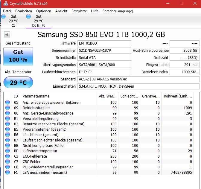

Ich habe 4 SSDs am Rechner und bei den beiden Samsungs zählt der Wert munter hoch bei saubersten runter und wieder rauffahren. Bei den 2 Crucials ist das nicht so.

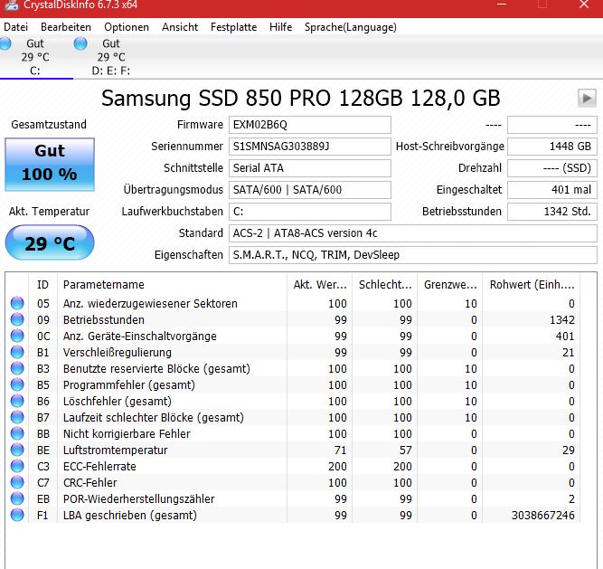

Habe eine 850evo und eine 850pro im PC und der POR-Zähler zählt nicht von selbst hoch.
Der eine Fehler entstand bei einem Mainboard-BIOS Update, der andere durch unsachgemäßes stromabschalten.
Also Samsung schreibt dazu klar:

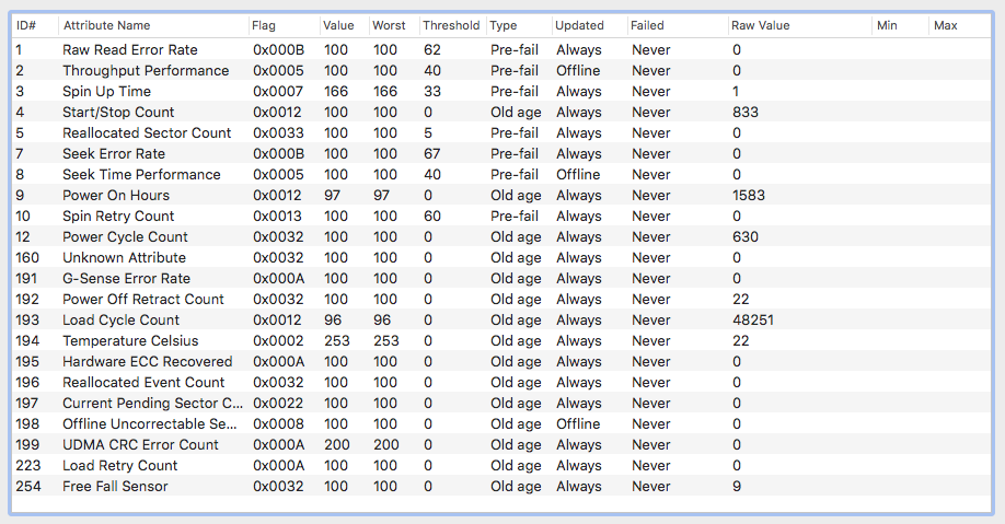

Von daher kann die SSD auch nichts dafür, wenn sie eben nicht vorher darüber informiert wurde, dass gleich die Spannung weg sein wird. Die HDD hat 22 solche Unexpected power loss count, Also known as "Power-off Retract Count", aber die hat auch 48251 Load-Unload Cyclen, geht/ging also dauernd in den Unload und laut Acronis zählen die HDDs die unerwarteten Spannungsabfälle nicht, wenn sie sich im Unload Zustand befinden, da dann ja die Köpfe schon geparkt sind:
Nicht jedes mal, aber wie der Name bei Fujitsu: "Emergency Retract Cycle Count" es gut andeutet, halt wenn es unerwartet passiert und die HDD die Köpfe eben nicht schon vorher parken konnte.
Wenn der Zähler ständig steigt, gibt es irgendwo im System ein Problem welches verhindert, dass die ganze Laufwerke erst alle einen ATA STBI (STANDBY IMMEDIATE) bekommen und gewartet wird bis sie diesen auch beantwortet haben und dann erst darf die Spannungsversorgungen ausgeschaltet werden. Also wenn Du z.B. eine Steckerleiste mit Schalter hat, dann diesen nicht schon ausschalten weil der Monitor ausgeht, sondern warten bis der Rechner wirklich ausgegangen ist.
Ich warte und sogar noch ein bisschen länger, wenn der Rechner komplett aus ist.
Auch nach der kompletten Neuinstallation von Win 10 hat sich da nix geändert.
840 evo und 850 pro and counting.
