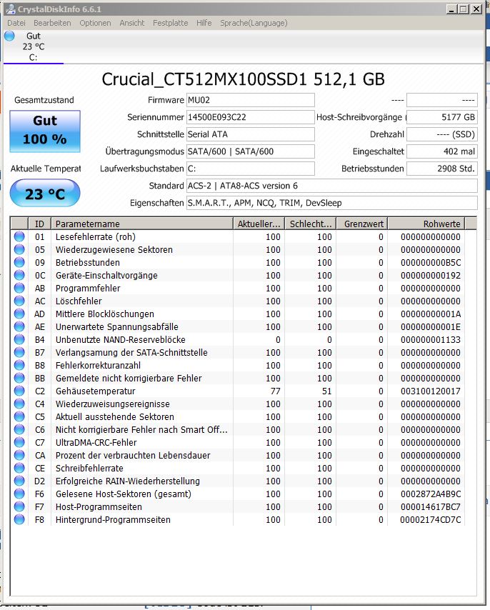

ich hatte heute morgen bereits das 2. Mal ein heftiges Problem mit meiner Crucial MX100.
Die SSD wurde komplett "vergessen". Im UEFI/BIOS war sie nicht sichtbar, der PC nicht zu booten. Erst Gehäuse auf, SSD spannungsfrei machen und wieder anklemmen, hat die zum Leben erweckt.
Ich bekomme bei sowas immer einen halben Herzschlag, das war nun wirklich zu viel (beim ersten Mal dachte ich noch "kann ja passieren, wer weiss, was das ist." Nun scheint es aber ein echter Defekt oder Baumangel zu sein). Die SSD geht raus und wird getauscht (gegen sein Samsung Modell).
Hat noch jemand solche Fälle von SSD-Vergessen und Wiederbelebung bei der MX100?

Sicher, dass es an der SSD liegt? Ein Bekannter hat solche Probleme manchmal mit einer herkömmlichen HDD im Notebook. Sehr sporadisch, und der Fehler geht ebenso unerklärlich wieder weg, wie er auftaucht. Könnte auch ein Problem mit dem Board/BIOS sein. Ich habe bei meiner Schwester eine MX100 im Notebook verbaut, dort bislang ohne Probleme.

Tja, also sicher bin ich nicht. Das Board ist allerdings noch recht neu (Asus H170I Plus D3 mit aktuellem UEFI/BIOS) und macht soweit keine Probleme. Strom- bzw. Spannungsversorgung ist auch in Ordnung.
Die ganze Hardware wurde auch bereits mit einem OS auf HDD betrieben und da gab es diese Probleme nicht. Ich meine sie sind selten, nun 2 Mal in ca. 4 Monaten, aber eben doch irgendwie heftig und sehr beunruhigend.
0x1E = 30 unerwartete Spannungsabfälle, danach brauchen gerade die Crucial SSDs länger um sich wieder zu melden und das war für das BIOS/UEFI offenbar zu lang und dessen Timeout zur Laufwerkserkennung war abgelaufen. Bei 850 Evo ist sowas oder auch andere Mängel nicht bekannt.

Die SSD arbeitet in einem Antec ISK 300 mit Wandlerplatine. Könnte mir vorstellen, dass daher die Spannungsabfälle kommen...
(oder von der SSD Hardware selbst?)

Von der SSD selbst kommen keine unerwarteten Spannungsabfälle, aber es passiert z.B. wenn der Rechner abstürzt, nicht richtig runtergefahren wird bevor man die Spannungsversorgung kappt oder auch, wenn man nur das BIOS verlässt.
Ein gutes Netzteil sollte die erlaubten Spannungsschwankungen eines Netzes aushalten können ohne Probleme zu bereiten und auch die Spannung lange genug aufrecht halten, damit eine anständige USV den Netzausfall erkennen und übernehmen kann. Schau Dir die Reviews von Netzteilen hier bei CB ab, da wird auch wie hier die Stützzeit gemessen. Leider halten nicht alle Netzteile die 16ms ein, die eigentlich der USV zustehen um zu übernehmen. Dann hängt es eben von der Last ab, bei weniger Last sollte die Stützzeit länger sein und davon wie schnell die konkrete USV wirklich übernimmt.
Aber letztlich ist das auch egal, die SSD muss vor der Unterbrechung ihrer Spannungsversorgung eben über einen entsprechenden ATA STBI (STANDBY IMMEDIATE) Befehl darüber informiert werden, sonst zählt sie es als einen unerwarteten Spannungsabfall.
