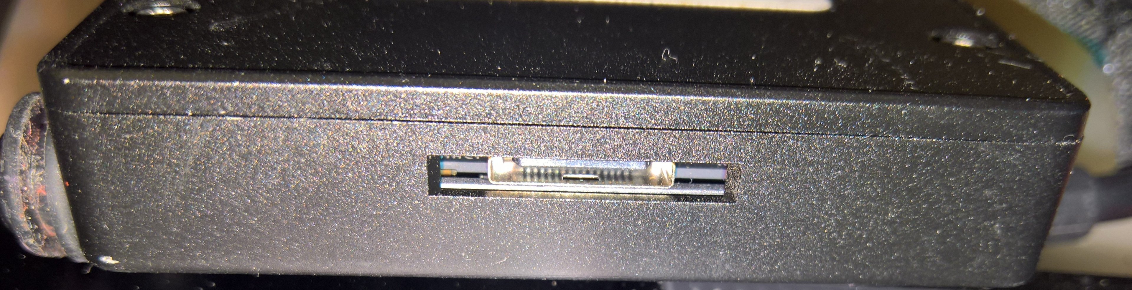

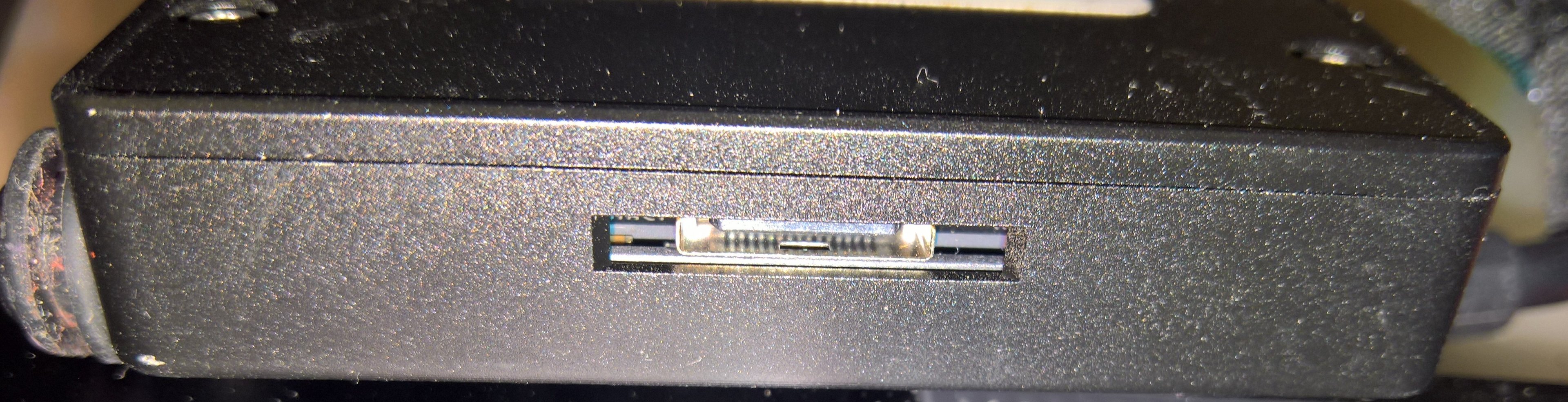

kurz Frage. Ich hab seit kurzem eine Samsung pm1725a 3.2 TB. Was für ein Anschluss ist das????
noch nie gesehen.
Poste mal ein Foto der anderen Seite, wenn dort ein normaler SFF-8639 Anschluss ist, dann dürfte es die Dual Port Version und dies der zweiten Anschluss sein.
