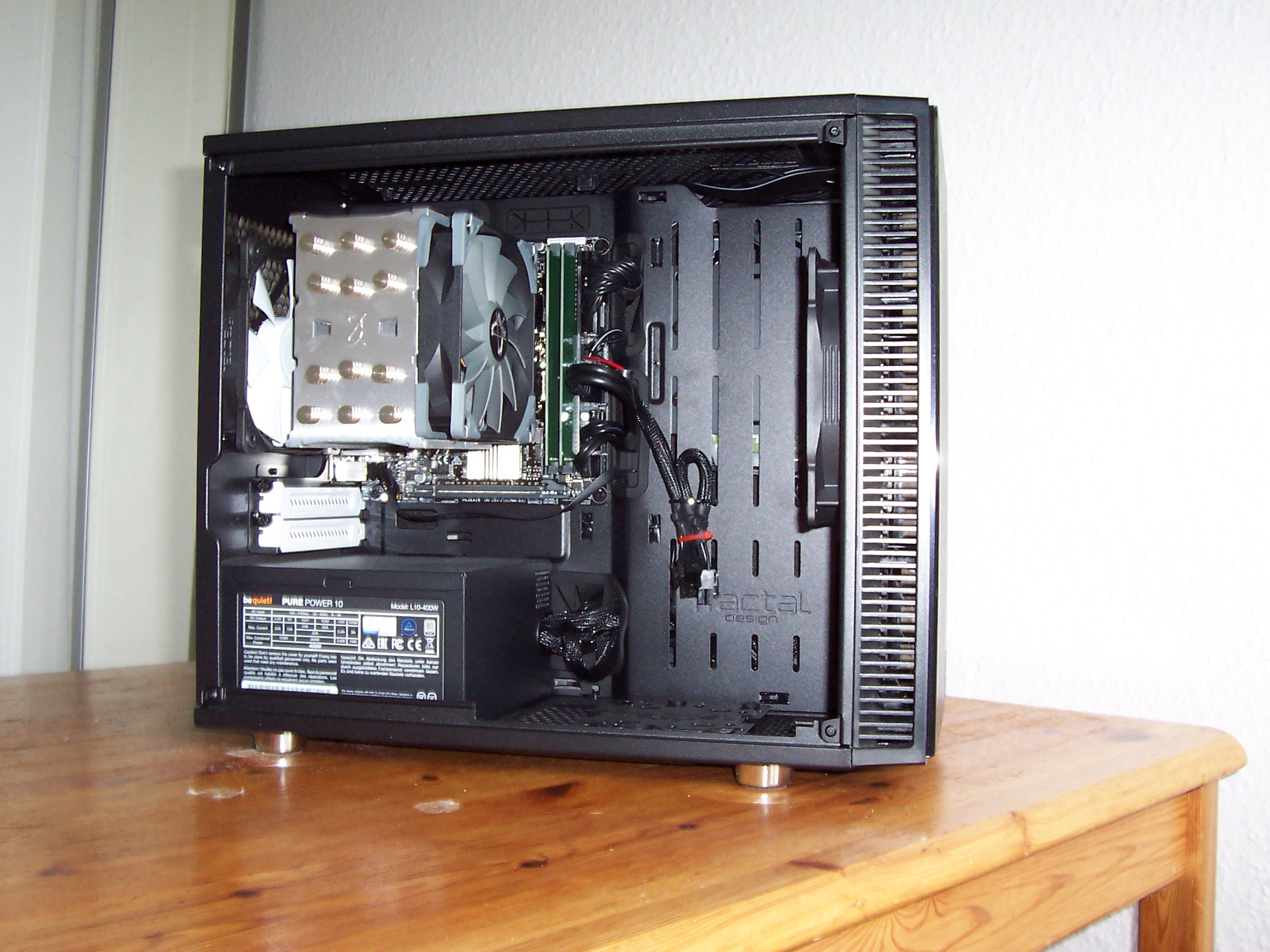

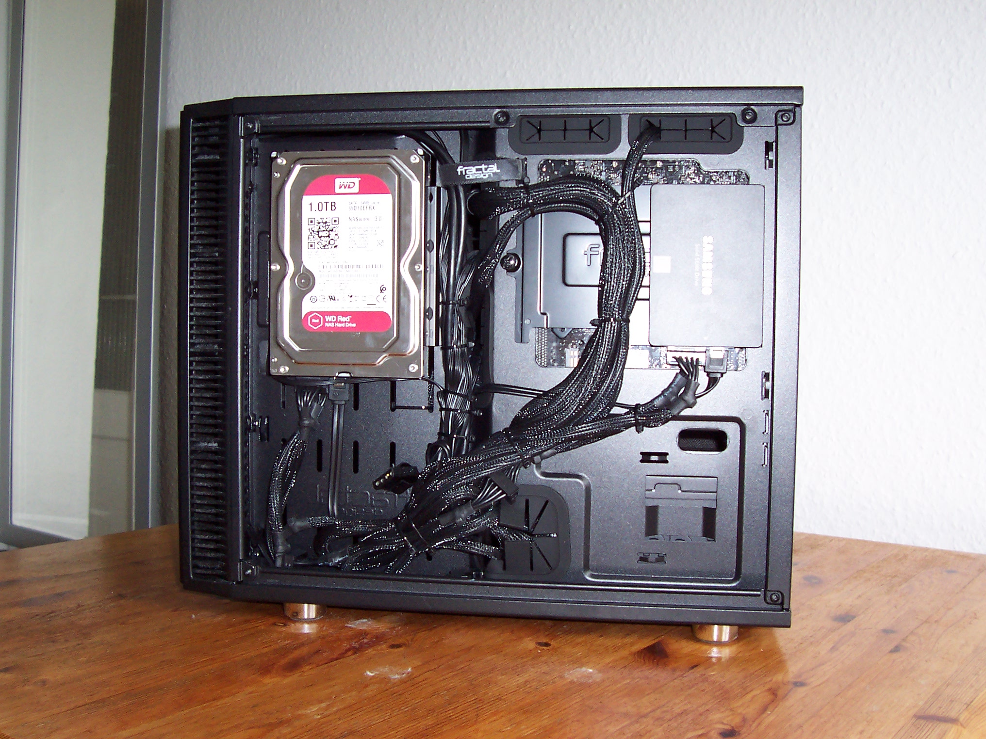

Ich möchte meine HDD loswerden, weil sie zu laut ist. Letzte Woche gab es die 860 EVO bei Media Markt ab 55 EUR. Da wollte ich eigentlich zuschlagen. Leider bin ich PC-Laie und war verunsichert wegen des Austauschs. Ein Forum-User meinte, dies ginge so einfach, dass auch ich es begreifen würde. Doch mir kamen Zweifel, nachdem ich die Gehäuse-Seiten entfernt hatte und es so aussah:
Die HDD ist anscheinend fest verschraubt. Ich habe da überhaupt keinen Plan, was ich da machen soll. Dementsprechend habe ich auch nichts gekauft. Es gibt ja unterschiedliche Formate bei den SSDs. Da war ich und bin ich verunsichert.
Rechts auf dem obigen Bild sehe ich die Samsung SSD 860 EVO, die ich mit dem gekauften PC bekommen habe.
Während die Festplatten auf der rechten Gehäuseseite so knapp am Rand verbaut sind, dass ich die Gehäuse-Seite nur mit Druck wieder eingerastet bekomme, herrscht auf der anderen Seite gähnende Leere:
Nun wollte ich Euch fragen, nachdem Ihr die Bilder gesehen habt, ob eine Samsung EVO immer noch der richtige Kauf wäre und wie ich diese gegen die HDD ausgetauscht bekomme. Wenn das zu schwierig ist, würde ich einen freundlichen Forum-User bitten, mir zu helfen. Aber zunächst muss ich natürlich die passende SSD im Handel kaufen. Wie schon mal weiter oben ich Thread gepostet hab, reicht eine weitere 250 GB-Platte aus. 500 GB dürfen es aber auch sein. Wegen ein paar Euro mache ich mir keine Kopf.

@barmbekersurfer:
die 860 Evo gibt es als 2,5", M.2 und mSATA. mSATA ist mit deinem system nicht kompatibel, für M.2 müsstest du das MB ausbauen (der steckplatz ist über die aussparung im MB-tray leider nicht erreichbar), bleibt also 2,5".
direkt links neben der vorhandenen SSD ist platz für eine weitere 2,5"-SSD, da sind evtl die kabel im weg. man kann eine 2,5"-SSD auch an der stelle montieren an der aktuell die HDD sitzt. auch auf der "vorderseite" gibt es plätze für SSDs. siehe dazu auch seite 8 und 12 im handbuch.
