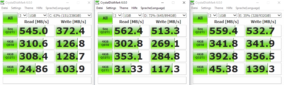

Aber nur ~300MB/s im sequenziellen Lesen bei kaum mehr als Windows drauf und den standardmäßigen 1GiB bei CrystalDiskMark?
Links ist meine 830er Samsung (Windows + Programme drauf), Mitte ist die Q300 (Daten) und rechts ist die 860 Evo (Spiele).

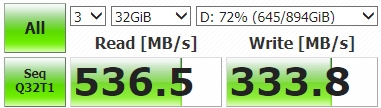

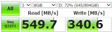

Die Q300 hab ich jetzt noch in 8GiB und 32 GiB sequenziell getestet:
Also eigentlich ist da nur die Schreibgeschwindigkeit deutlich gesunken, lesend immer noch >500 MB/s.
Für mich sieht das nicht so aus, als wäre der fehlende DRAM Grund für das schlechtes Abschneiden der Kingston SSD gewesen. Wenn die im einfachsten Test schon nur so 300 schafft, dann liegt der Hund bestimmt irgendwo anders begraben. Und mit 2-Channel Controller schaffen andere SSDs auch oft mehr.
Das lag wohl an dem Irrtum der mir auch nicht sofort aufgefallen ist:
Beitrag schrieb:
als meine Toshiba Q300, die ebenfalls keinen DRAM hat.
Also laut diesem Bild der Platine hat sie einen DRAM Cache und deren Controller dürfte auch gar nicht ohne auskommen, denn es ist offenbar der Phison S10:
Es steht also auch im Text das die Q300 einen DRAM Cache hat, von daher kannst Du eben von deren Verhalten nicht auf das Verhalten der DRAM less SSDs schließen.
