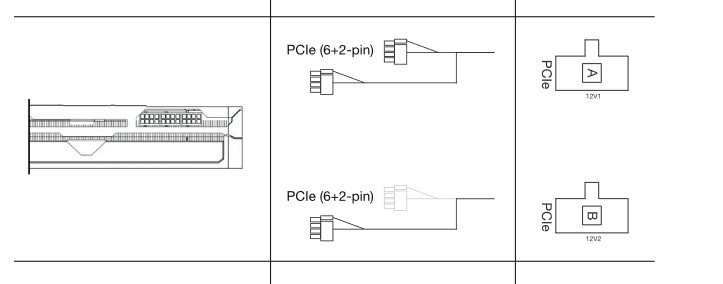

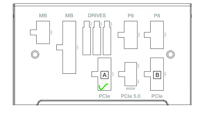

Schau, dass du mit dem einen Doppelkabel (Y-Kabel) an den PCIe Anschluss "A (12V1)" gehst,
mit dem du 2x8Pin der Karte versorgst, der hat mehr Power als "B".
An "B (12V2)" gehst du dann mit einem Kabel für den dritten 8 PIN an der Karte.
Im Bezug auf die RX 7900 XTX Red Devil.
