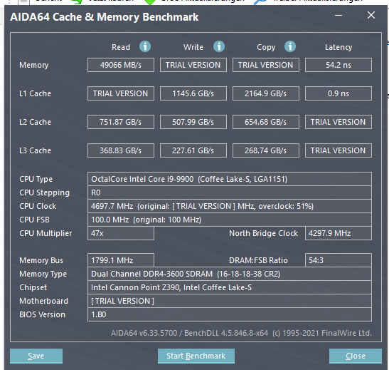

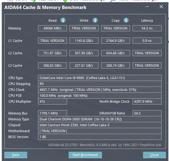

Ich würde ggf. erstmal nen RAM Benchmark mit AIDA machen um zu sehen ob dort auch Probleme sind. Bzw. die Ergebnisse 2666/3600 vergleichen
der 2666er ist leider schon weg.
hatten den eben einem Kollegen mitgegeben.
Hier mal der neue

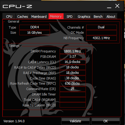

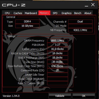

Sicher, dass der alte CL19 gewesen ist?
Da dieser schon weg ist können wir wenig abgleichen, teste aber den neuen mit 2666 CL19 und poste damit ein Bild wie in #5.
