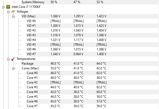

Also Temperaturen waren bis jetzt was den Prozessor betraf unter Leistung um die 50-60 Grad, wenn ich zuhause bin würde ich einen Screenshot davon machen.

Erstmal gucken. Ich halte 50-60 Grad unter Last bei einem 11700KF aber für sehr niredrig, besonders bei der mageren Kühlung. Wenn du zuhause bist schreibe nochmal einen Beitrag ins Forum bitte.

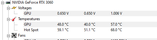

Hier sind die Temperaturen nach etwa 2 Runden LoL + Youtube im Hintergrund zu sehen.

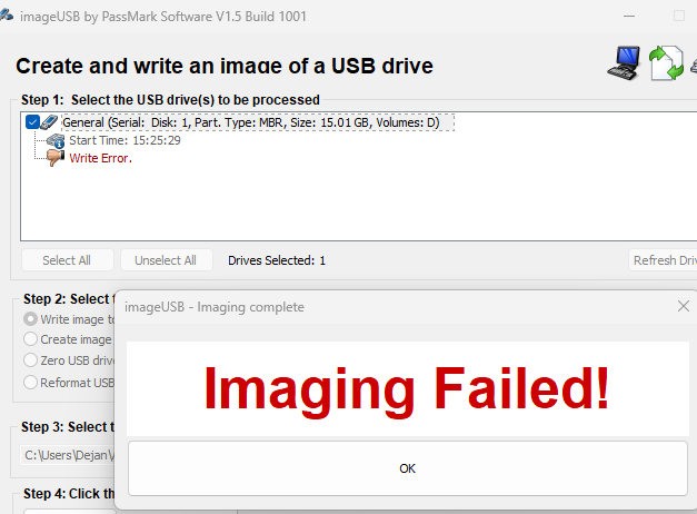

Beim Memtest86 kam eine Fehlermeldung, vielleicht weil mein USB einfach voll ist?
Falls ja würde ich darauf zurück kommen, falls der Einwand vov Lawnmower bezüglich des Energieprofils nicht helfen sollte, dieses habe ich auf Höchstleistung gestellt.
Was für eine Meldung?
Das Teil belegt wenig Speicherplatz und wird gebootet. Wenn du Fehlerquellen ermitteln oder ausschließen willst dann gehe da erneut ran bis es funktioniert.

Also das mit dem Bios probiere ich zum Schluss auf jeden fall mal, den RAM wechseln werde ich gleich mal probieren. die Fehlermeldung vom Memtest ist unten im Screen abgebildet.
