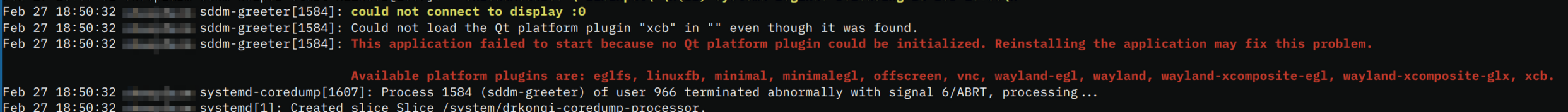

Seit einiger Zeit habe ich das Problem, dass beim Bootvorgang der SDDM Greeter direkt abschmiert und ich nur einen blinkenden Cursor bekomme. Im Journal sehe ich folgendes:

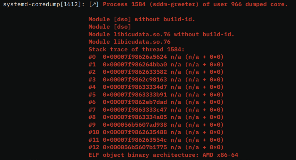

Und danach kommt noch ein Coredump

In der Fehlermeldung steht das xcb Plugin fehlt, ich weiß nicht ob es nur das ist.

Ich hatte das Problem jetzt wieder einige Zeit (viele Wochen), "could not connect to display" und das xcb nicht da ist oder vielleicht doch. Dieses mal ließ es sich jedoch nicht aussitzen, indem man Updates abwartet und immer wieder den Anmeldebildschirmeinstellungen zurücksetzt. In der Zwischenzeit kam sogar schon Plasma 6.5 und ein Update dazu.
Was jedoch geholfen hat, war SDDM auf Wayland umzustellen. Das war bei mir noch auf x11-user gesetzt. Habe einfach die Werte aus dem Arch Wiki übernommen, ohne virtuelle Tastatur.
