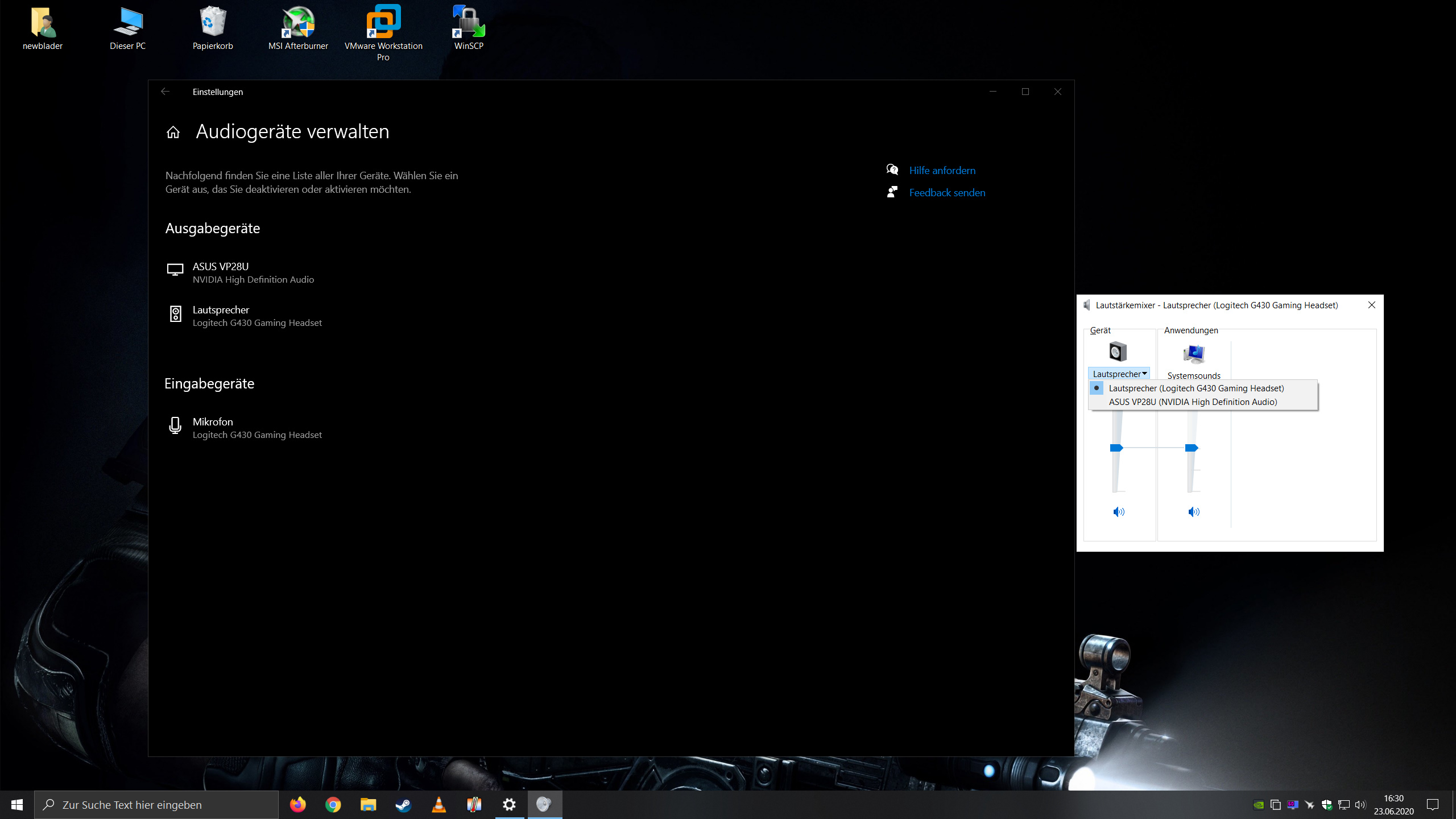

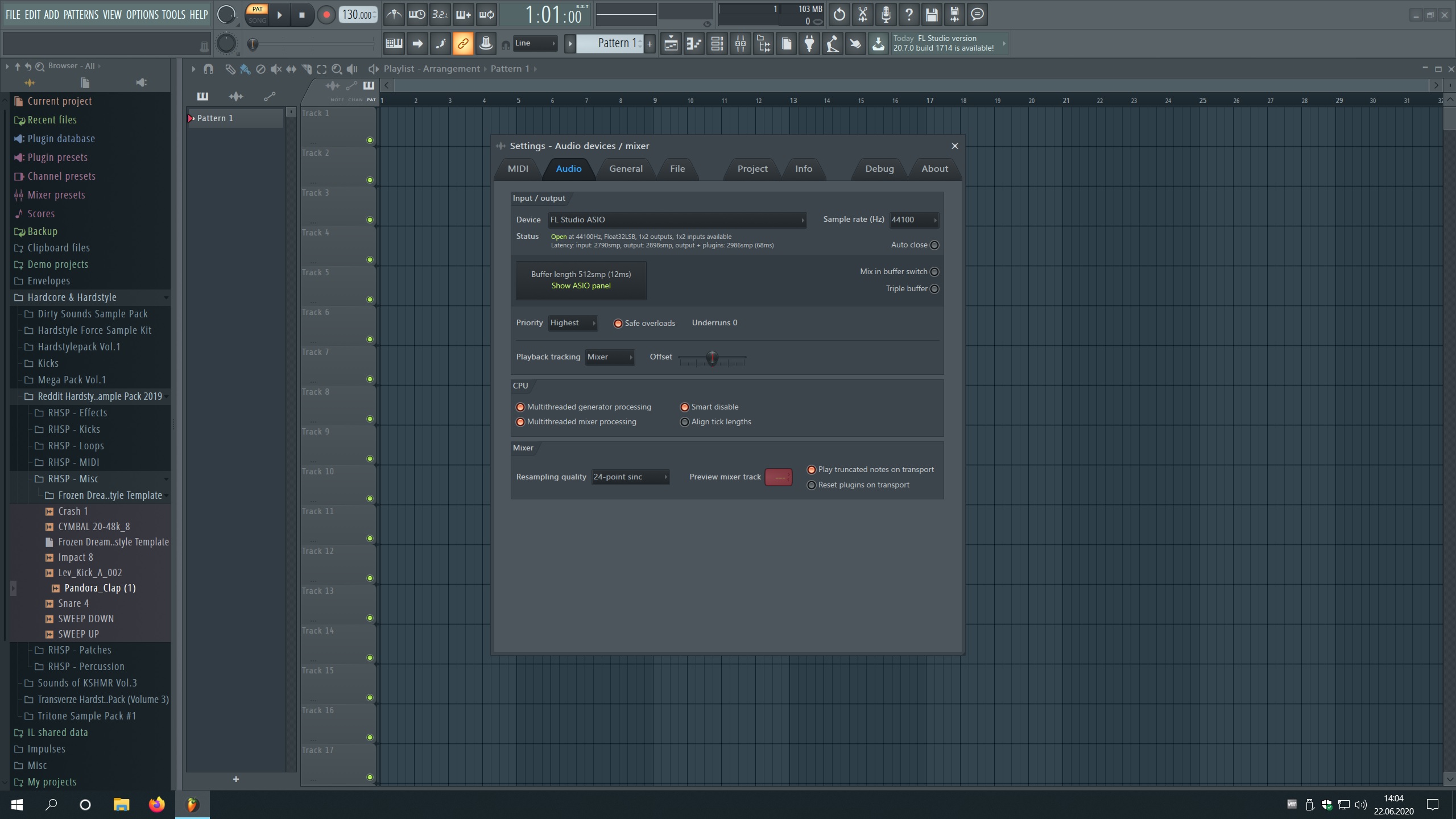

Benutzt du die interne Soundkarte?
Was ist deine Buffersize? Nutzt du die on board library oder irgendwelche Plugins?
Was sagen die Levelregler?
Eventuell mal mit einer anderen Sample Rate exportieren und schauen ob die "Verzerrung" immer noch existent ist.

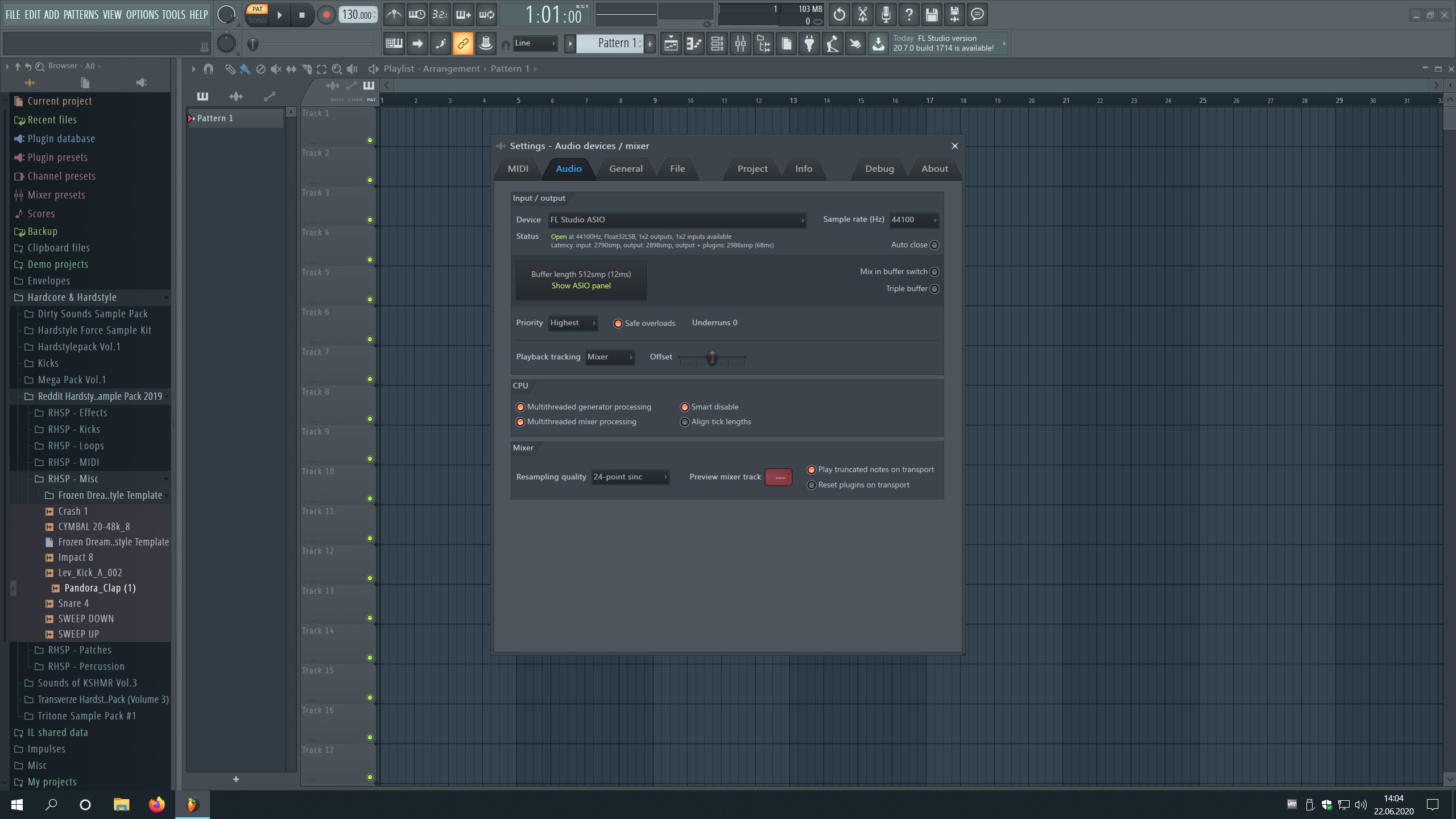

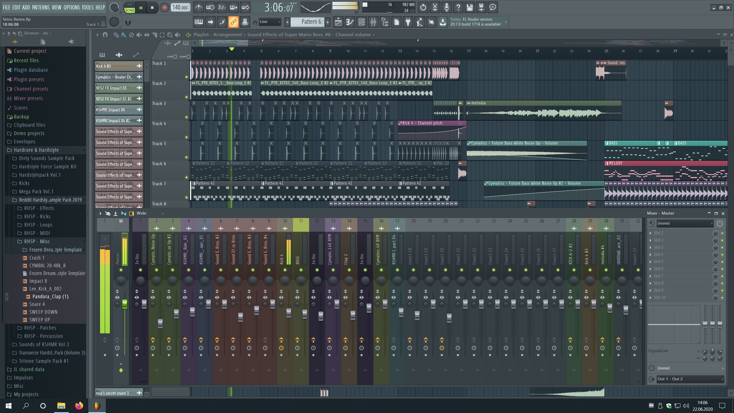

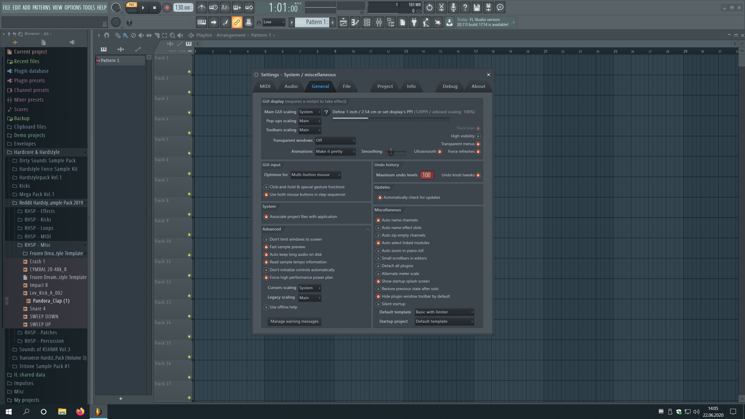

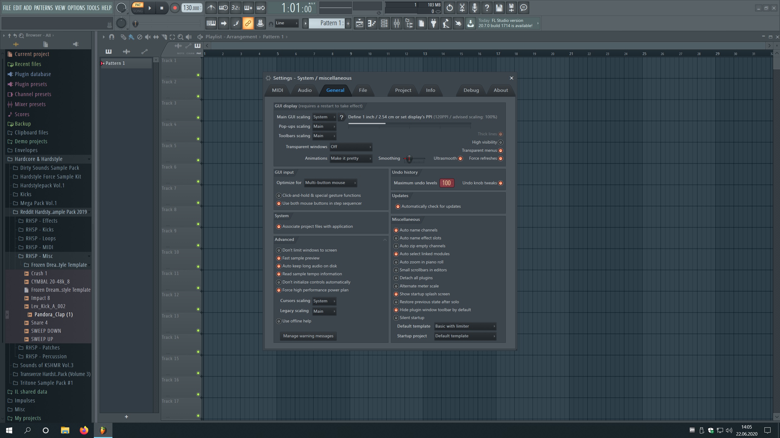

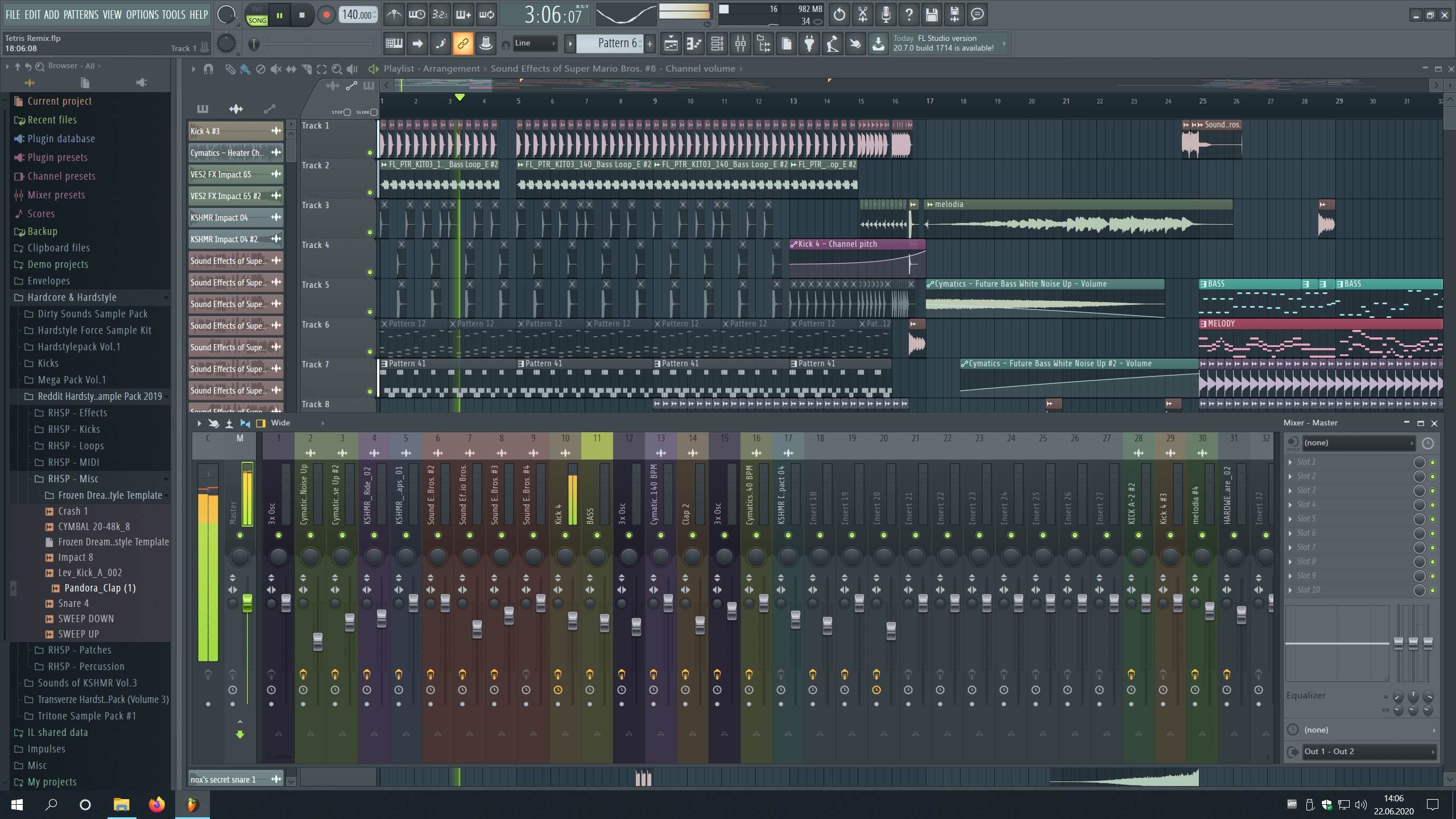

Hab mal Screenshots von den Einstellungen erstellt, die sind alle auf Standard und gab so auch nie Probleme damit. VST's sind einige über die Jahre dazu geklommen, aber wie gesagt, damit gab es nie Probleme. Am Samstag ging alles noch perfekt und seit gestern abend ist das Problem plötzlich da.
Kein Clipping oder zu hohe CPU-Laßt, da achte ich immer als erstes drauf.....daher ist das ja so komisch.

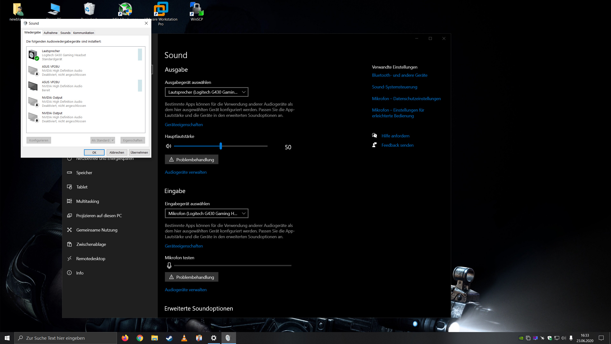

Echt komisches Verhalten, die Einstellungen sind ja soweit vernünftig. Hast du zufällig mal ausprobiert die Loops/Projekt in eine andere DAW zu laden?
Ggf. Reaper oder Cubase laden ink. der Pluginzugehörigkeiten und schauen wie es sich da verhält.
Wobei du schreibst bei Netflix und Co ist das Problem auch da... Puh!
Ist der FL Studio ASIO ein Asio 4 All Derivat? Würde sonst nochmal einen anderen Soundtreiber testen (ggf. neuesten oder älteren Asio 4 All).
Glaub zwar nicht das es daran liegt, aber vielleicht nochmal den Master Bus absenken.
Wenn es auch außerhalb der DAW besteht, vermute ich eher ein Routingproblem. Da müsste man vielleicht nochmal partiell rangehen, also alle Ein- und Ausgänge checken

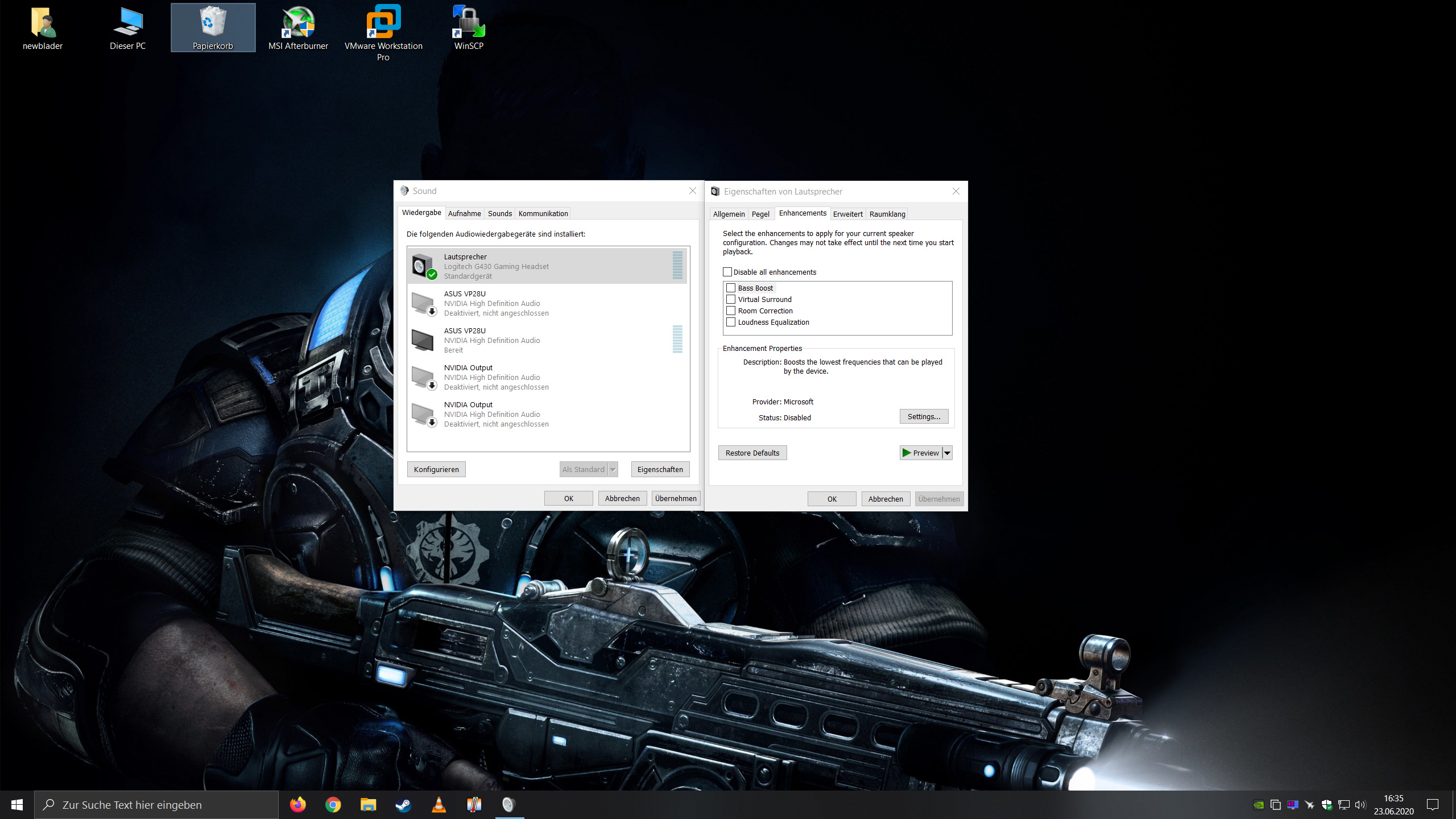

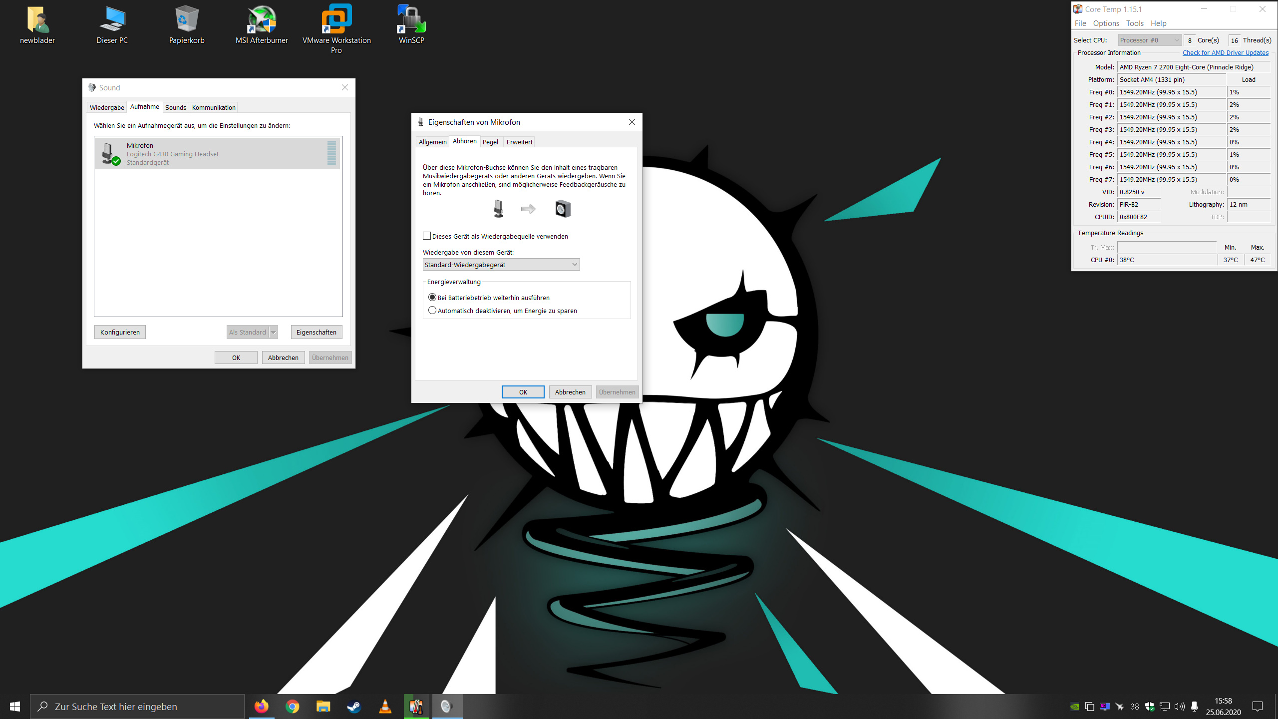

Sorry, wenn ich es überlesen hätte: Aber ist der KH am PC angeschlossen?
Wenn ja, erstelle doch mal Screenshots vom W10-Mixer, mit allen Eingangs- und Ausgangsregler (nötigenfalls Anzeigefenster vergrössern).
Jop, der KH ist mit einer USB-Soundkarte von Logitech verbunden, das war damals so ein komplett Paket. Also Headset hat Klinke und geht dann in die USB-Soundkarte von Logitech. Was da jetzt für ein Chip genau verbaut ist, kann ich dir nicht sagen, wird nur als Logitech G430 USB Headset erkannt.
Ich komme eh gleich von der Arbeit, dann mach ich mal Screenshot davon.

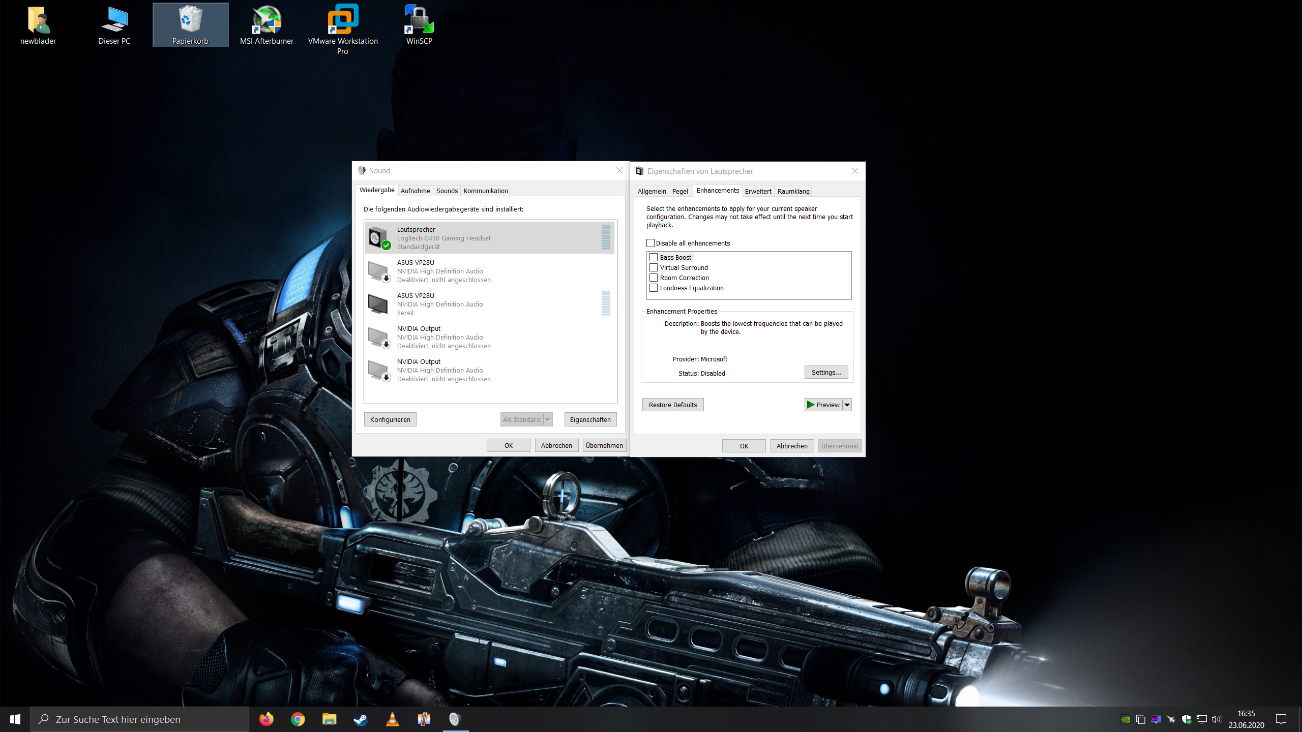

Ich sehe keine problematischen Einstellungen.
Noch folgende Anregungen: Ist es möglich, dass du in FL die WIDE-Einstellung aktiviert hast (sie ist im ersten Screenshot gelb)? Dann nimm die testeshalber mal raus.
Zweitens: Was passiert, wenn du ein Audio-Signal (beispielsweise ein YouTube-Video) über den Browser abhörst und gleichzeitig aufnimmst: Tönt bereits das "Live"-Signal verzerrt oder dann die Aufnahme?
Wenn meine Vermutung stimmt und die Verzerrungen 'nur' innerhalb von W10 entstehen, müsste das "Live"-Signal (also während dem Videoschauen) sauber sein, aber beim Abspielen nicht (mehr).

Ja, das Wide bezieht sich bei FL-Studio nicht auf den Sound, dass ist einfach nur für die Größe des Mixer-Fensters (Compact, Wide, Wide1 usw...) :p

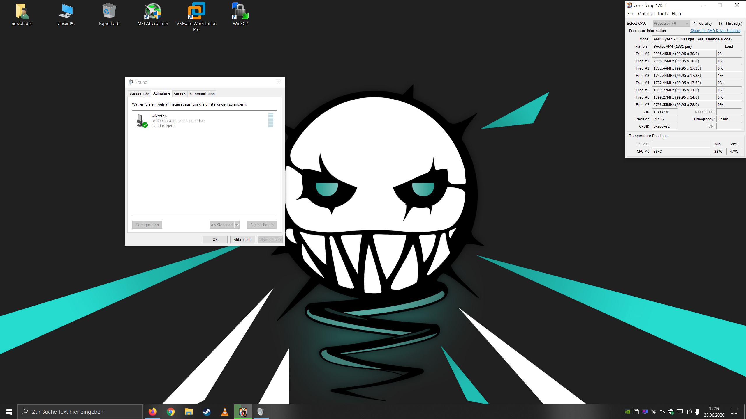

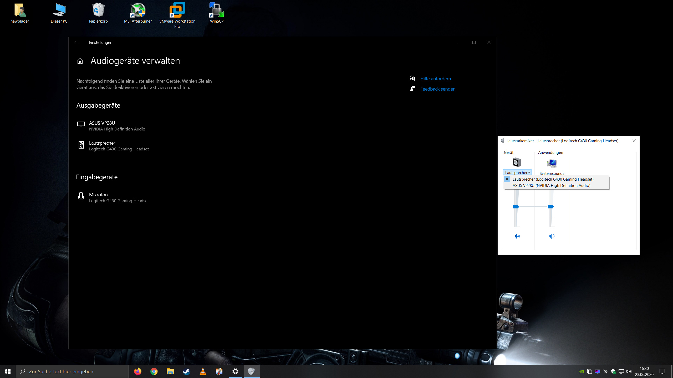

Im Screenshot oben mit Lautstärkemixer sehe ich einen Widerspruch: Sowohl Lautsprecher wie auch Systemsounds sind offen. Ich weiss nicht, wie der Logitech-Treiber genau in die Signalwege-Führung von W10 eingreift, aber meines Erachtens sollten entweder Systemsounds oder Lautsprecher faktisch gemutet sein (sonst besteht die Gefahr, dass das Ausgangssignal von FL dem KH doppelt zugeführt wird.
Bitte nicht wild herumprobieren, sondern (mit geeignetem Audiomaterial) zuerst das eine Signal schliessen, abhören und beurteilen, dann das andere Signal ... Auswirkungen bitte beschreiben.

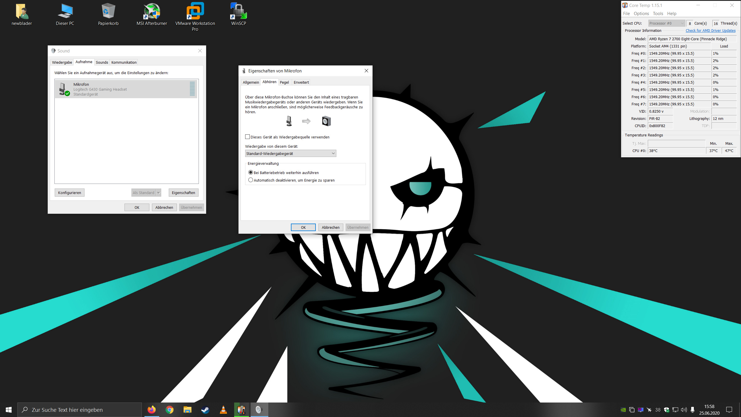

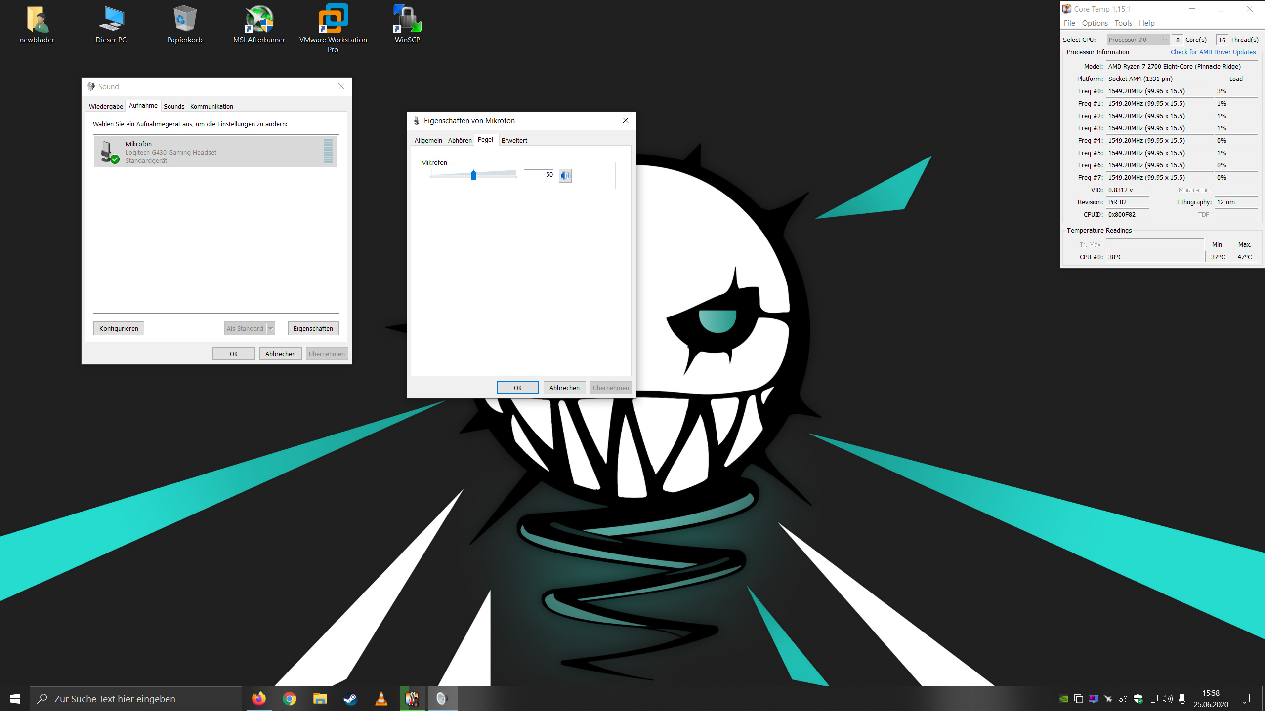

Zusätzlich auch noch ausprobieren, was es bringt, unter "Eingabegeräte" das Mikro zu deaktivieren.
Wenn das noch nichts bringt, öffne in "Sound" noch den Tab "Aufnahme" und stelle einen Screenshot rein.

Ich habe deine Schritte jetzt mal nachvollzogen und habe mir auf YouTube ein reines Piano-Solo gesucht, dann einmal den Systemsound gemuted ---> keine Veränderung, alles übersteuert brav weiter, konnte da auch nicht wirklich einen Unterschied raus hören.
So dann hab ich den Lautsprecher gemuted und logischerweise, Sound auf dem KH komplett weg, ganz vorsichtig wieder hoch geregelt, aber auch hier direkt das verzerrte Klangbild wieder da.
So, daraufhin dann mal das Mic. deaktiviert, natürlich auch keine besserung.....:confused_alt:

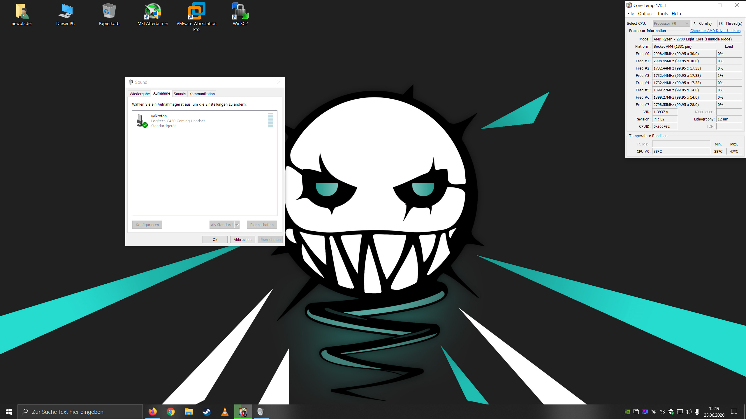

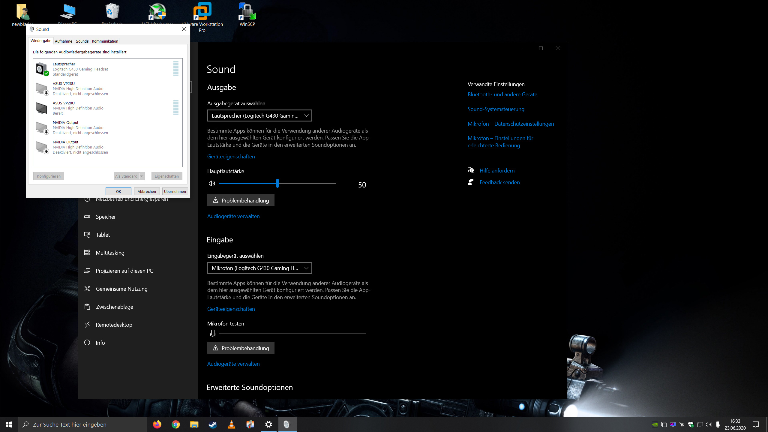

Anbei noch der Screenshot.
