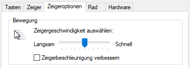

Einmal Zeigerbeschleunigung abhaken ;) Sollte dann gehen. Hatte ich neulich auch! Kam auch auf die Maus drauf an wo es gezuckt hat oder nicht

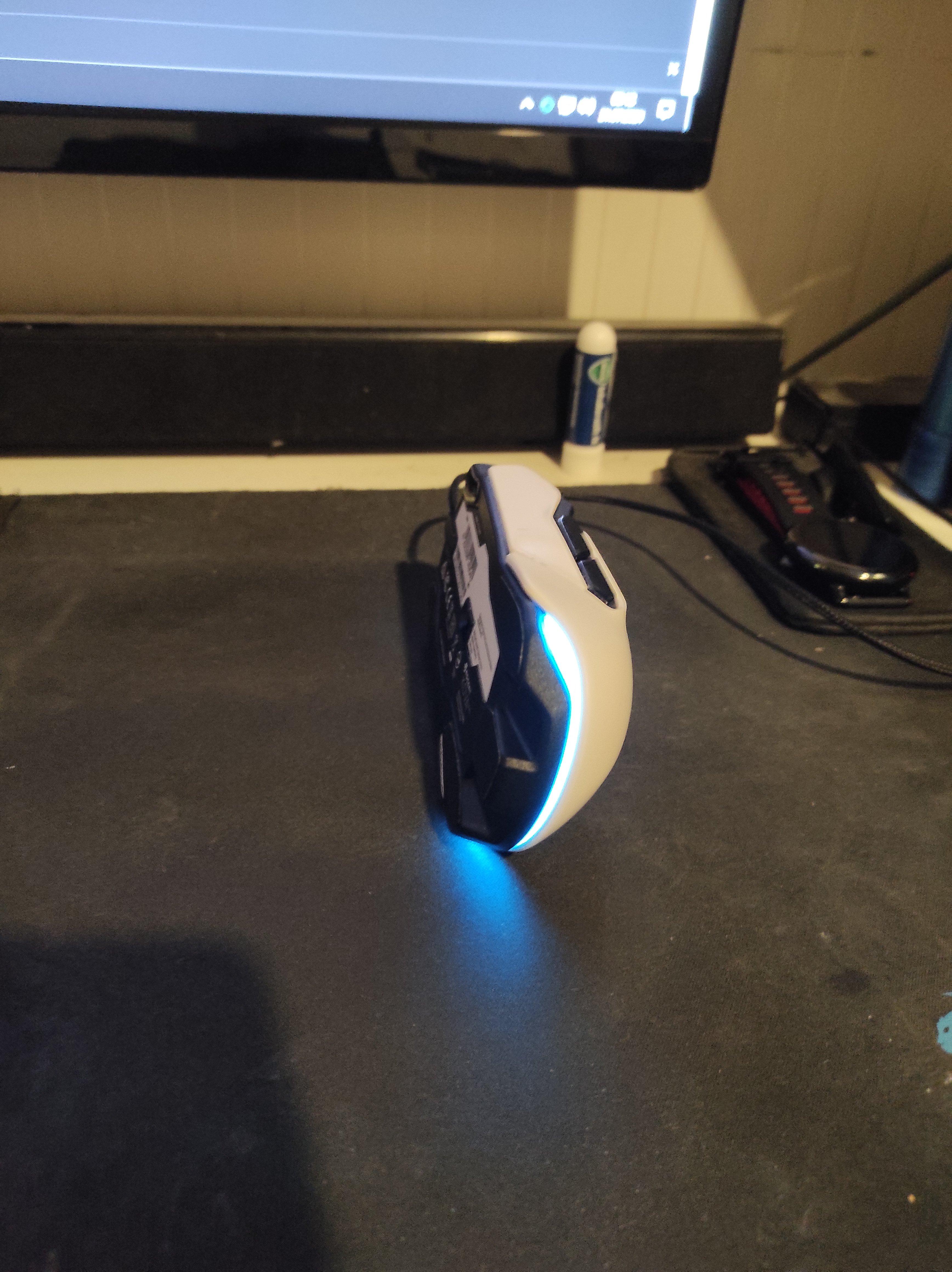

Hier mal ein Video was die Maus so macht, und zwar fast in jedem Spiel und Video, das selbe bei meinem Neffen. Ich hoffe man kann es erkennen.
Roccat Maus macht sich selbständig
Ich hoffe man kann erkennen wie sie spinnt wenn man das Video bis zum Schluss schaut.
Wenn wir unsere Mäuse so hinlegen geht es einwandfrei, Wieso???
Wenn die Maus normal auf dem Desktop ist oder im Browser bleibt Sie Stundenlang auf dem selben Fleck ohne einmal zu zucken, aber sobald ein Spiel oder Video läuft geht es wieder los.
Liegt es eventuell an dem Controller? Kommt das auch vor wenn der abgesteckt ist?
Mir würde sonst nur der Sensor einfallen... Oder zusammenspiel von Untergrund zu Sensor... Das sieht auch nich nach dem Jitter aus den ich kenne....
