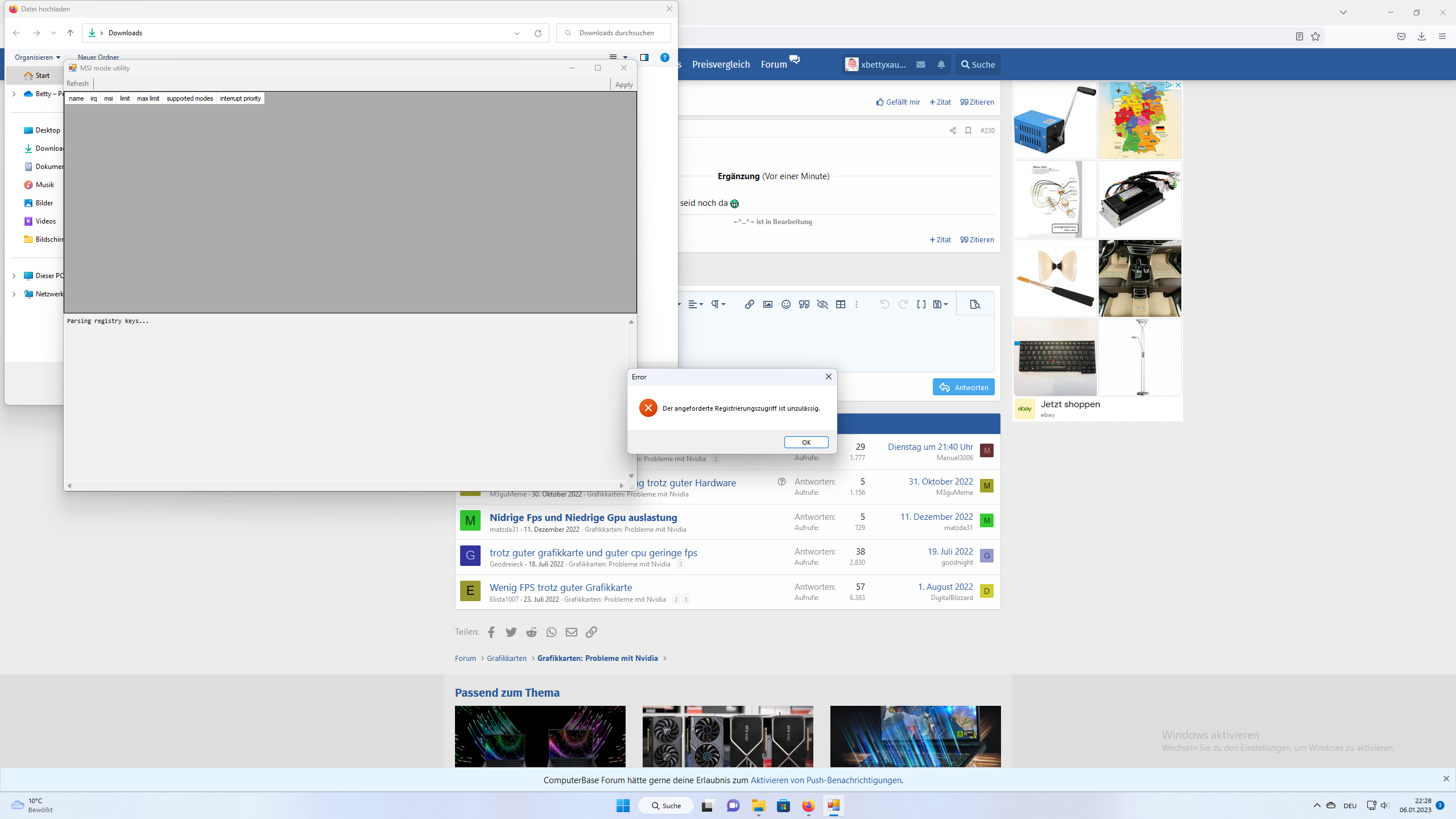

ähm

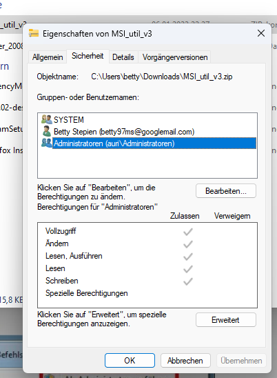

Mit admin rechten starten? Ist jetzt nur ne Vermutung, ich sagte ja schon, ich hab das nicht gelesen.

nein, rechtsklick auf die exe und als admin ausführen. so war das doch unter windows?
