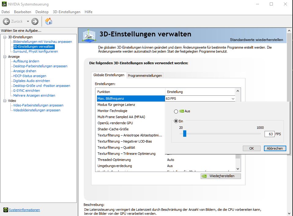

Wenn es nicht gemacht wurde, bitte mal global die FPS Limitierung für Spiele auf die maximale Hz des Monitors einrichten und schauen ob sich was verschluckt.
Reaktionen: idkwdym
