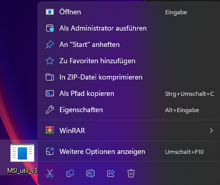

Rechtsklick auf das File, zweiter Punkt von oben, als admin ausführen. Ich hatte dieselbe Fehlermeldung, aber als Admin gehts

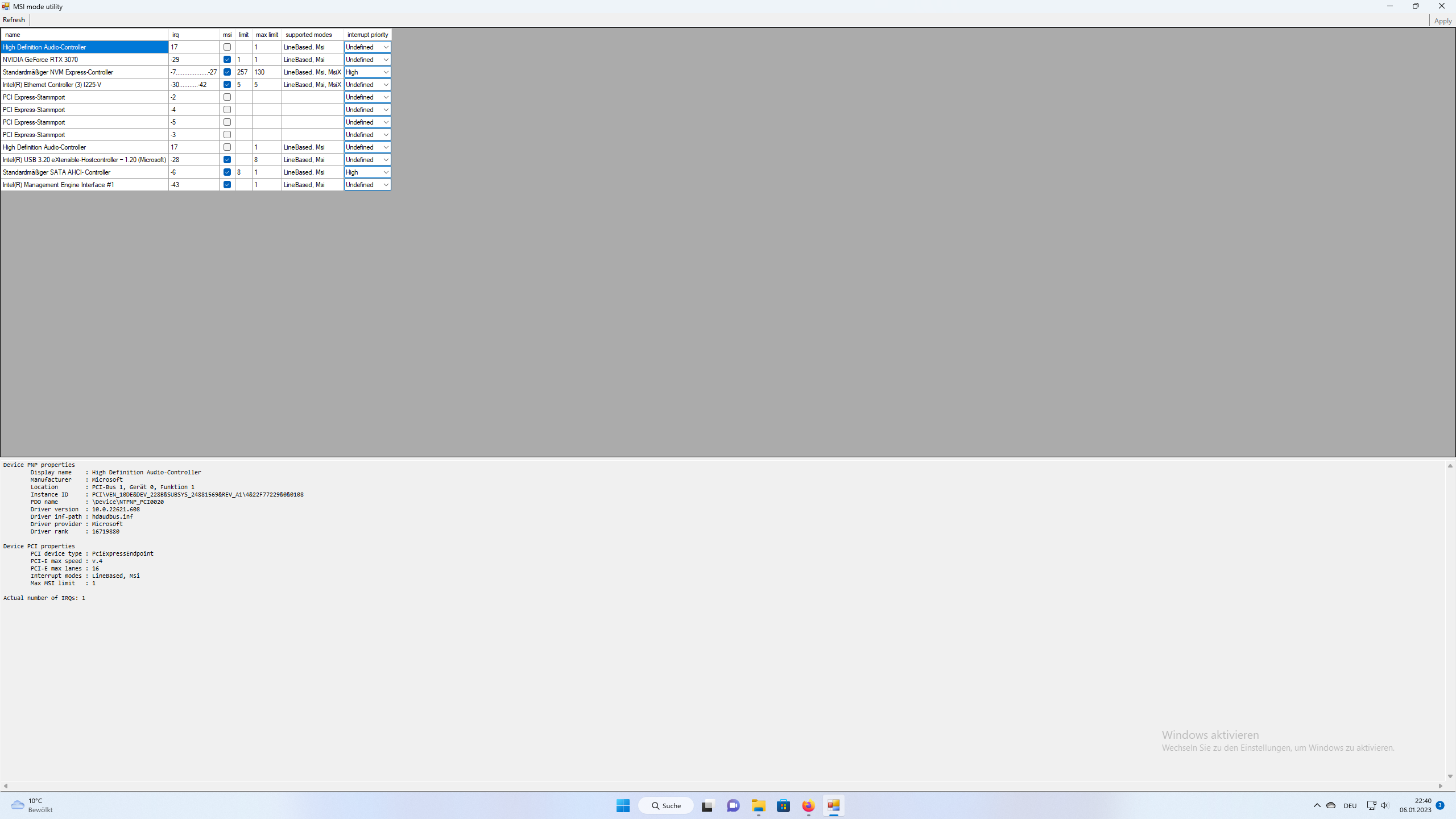

Hast du den Haken bei der GPU selber gesetzt oder war der schon? Eigentlich egal, probiere beide Varianten mal aus. Bei mir ist der Haken nicht gesetzt, aber ich hab auch andere Hardware als du.
Das Tool hat oben rechts einen "Apply" Button, nicht vergessen den zu drücken, wenn du was änderst
Reaktionen: idkwdym

Geht das überhaupt ohne neustart zu übernehmen? da wird ja immerhin was mit den Interrupts gemacht "damals" musst man da immer ins bios, da war dsa automatisch nen neustart.

-Das MSI TOOL
