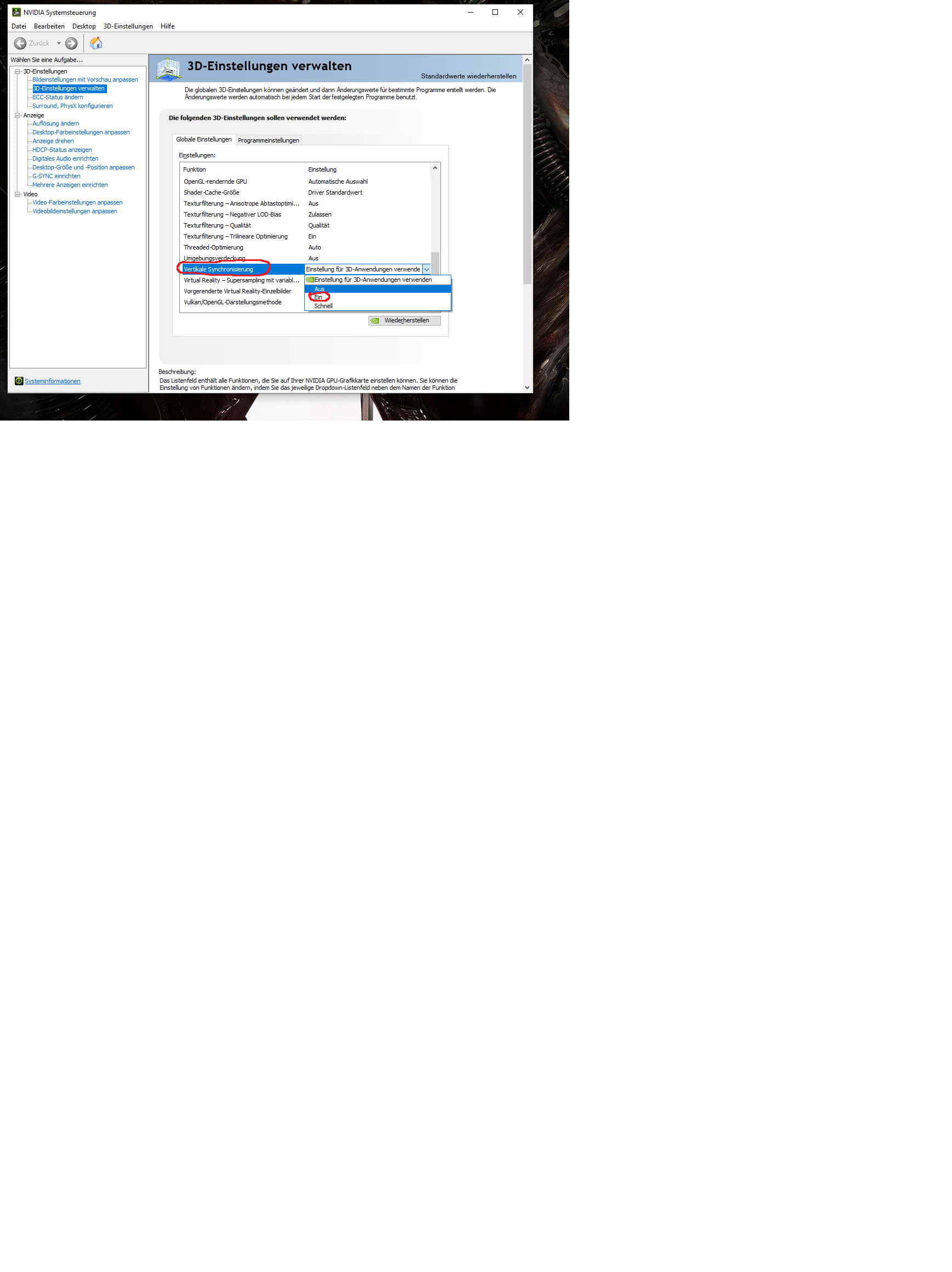

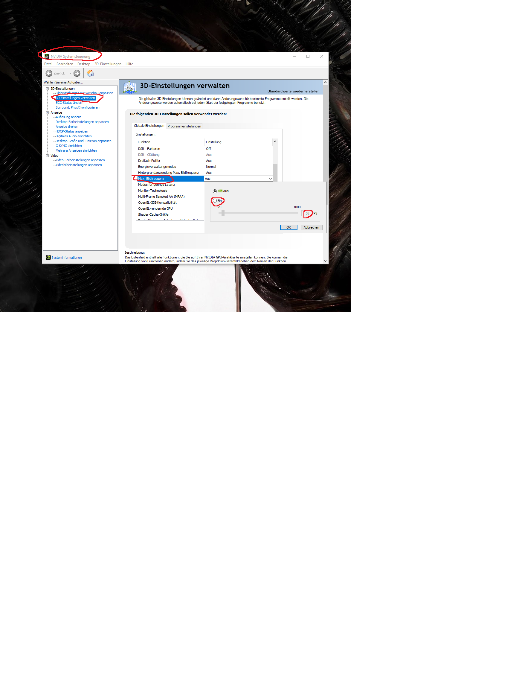

Wir testen jetzt einfach was: Rechtslick auf den Desktop und dann nVidia Systemsteuerung anklicken. Dann auf 3D Einstellungen verwalten, bei den globalen Einstellungen bleiben, dann "Max. Bildfrequenz" anklicken, unter "Aus" auf "Ein" klicken und genau 1 FPS unter der Hz-Zahl deines Monitors eingeben. Bei nem 144 HZ Monitor dann also 143 FPS als Beispiel.
Dann ein bisschen runterscrollen und "Vertikale Synchronisierung" auf AUS stellen.
Dann mal zocken und schauen ob es was gebracht hat.
Edit: Sorry, im letzten Bild bei Vertikale Synchronisierung" hab ich aus versehen "EIN" eingerahmt, muss aber umbedingt auf "AUS"

Auch eine Idee. Mir ist aber kein Störfluss bekannt der dafür sorgt das ich Frametime-Spikes bzw. Ruckler bekomme.PCTüftler schrieb:Ich kann es nur nochmal sagen, hier muss es irgendeinen anderen Störeinfluss geben.
