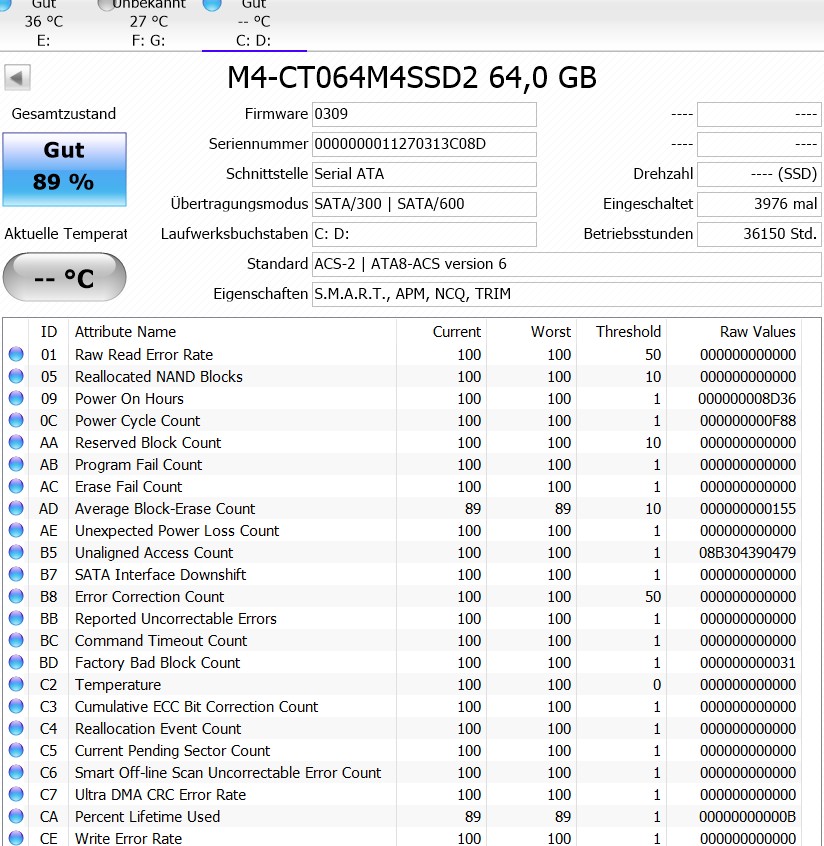

Seit 2012 besitze ich eine SSD für das OS und die steht inzwischen bei 89%. Die wird wohl bei 50-60.000 Betriebsstunden getauscht, rein zur Vorsicht, nicht wegen Platzmangel.
